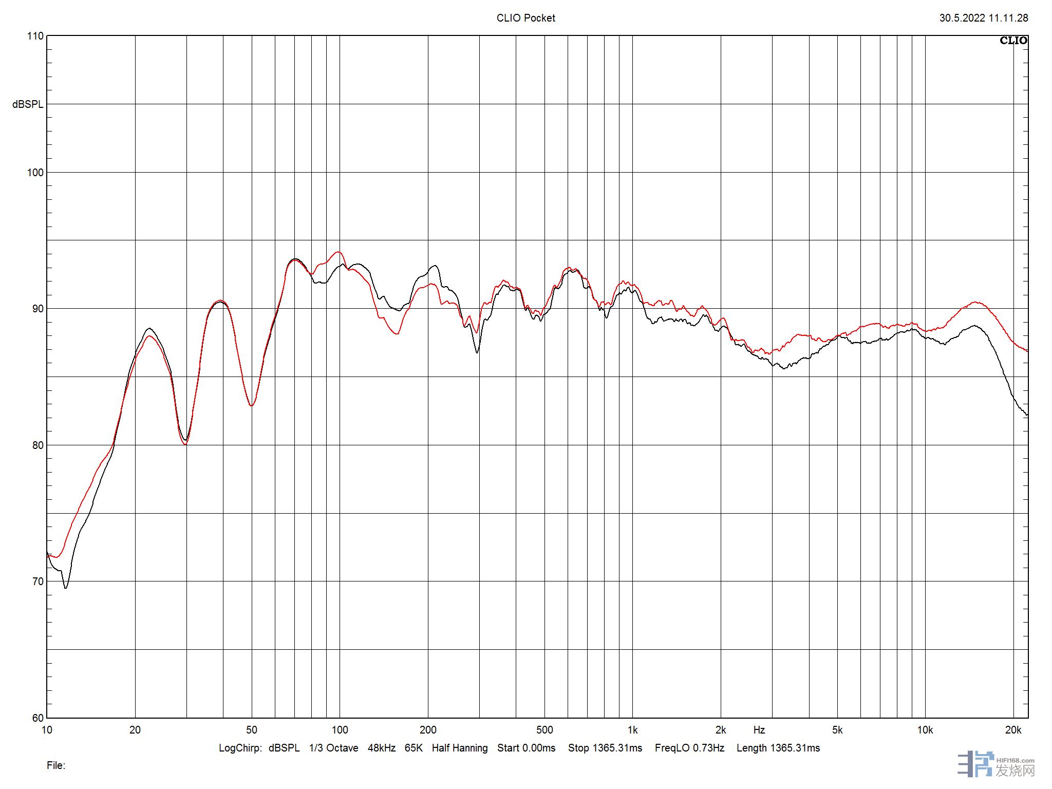

测量频率特性是在一个封闭的半混响空间中,从高音单元和中音单元之间的轴上1米的距离处测量的,该空间的地板面积约为60平方米,有声学调节的定制面板,尽量接近普通家庭空间。在200 Hz及以上的频带中,可以认为测量值100%可信,在10~ 200 Hz频带中可以看到室内声学的影响。这是使用Clio Pocket软件和校准麦克风进行测量的,扬声器放置在随附照片中可见的收听位置。应在基准轴上以80 dB .1 m的平均声压级进行测量。该软件不测量消声响应,但考虑到泛音并不是扬声器能做什么的测量理论理想参数,而是扬声器在特定声学条件下的行为。

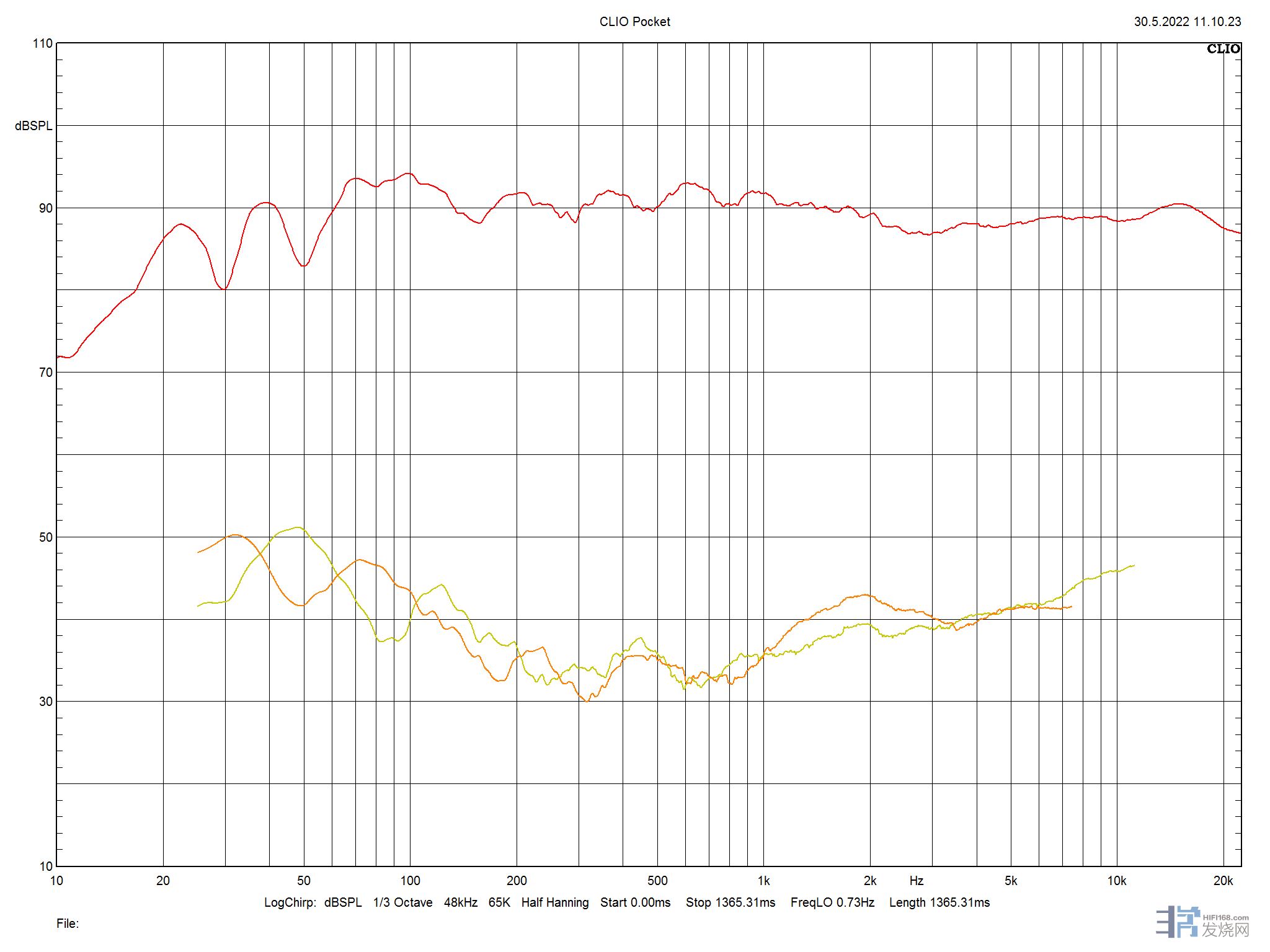

协奏曲m1Nv轴(红色)和30°角(黑色)的频率响应,扬声器的整体频率响应在低音基础上显示出非常轻微的抬起,以及在20到30 Hz之间的抬起,这是一个非常稳定的性能。曲线的整体轻微斜率符合令人听感愉悦的原则。在高处,15 kHz左右的区域可能会有轻微的抬升,但由于直线轴外的能量减少,通过转动扬声器角度可以很好地调节抬起的声音。
(2023/1/6 11:17:07 上传)

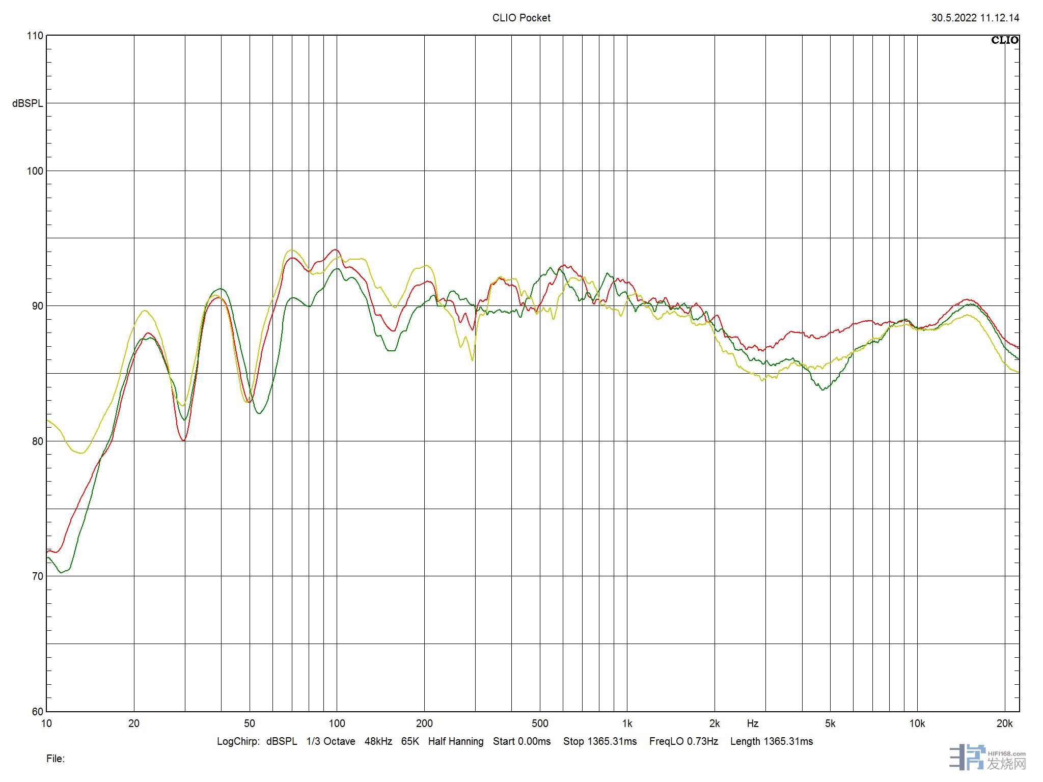

Xavian协奏曲频率响应–轴内(红色)和垂直方向,轴下30°(**)和高音扬声器轴上30°(绿色)从最佳坐姿的角度来看,似乎没有必要在意这个问题,尽管当耳朵稍微低于高音扬声器轴的声音是最好的。

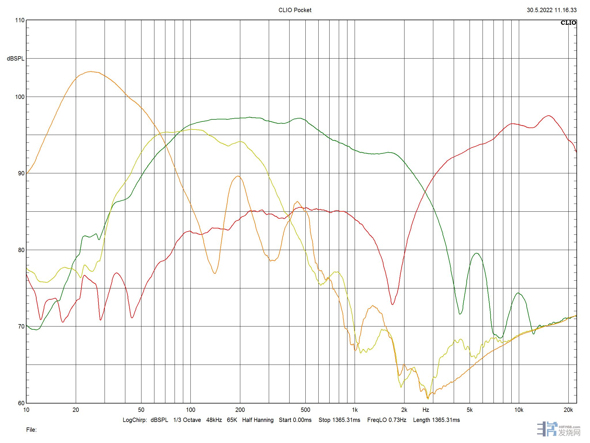

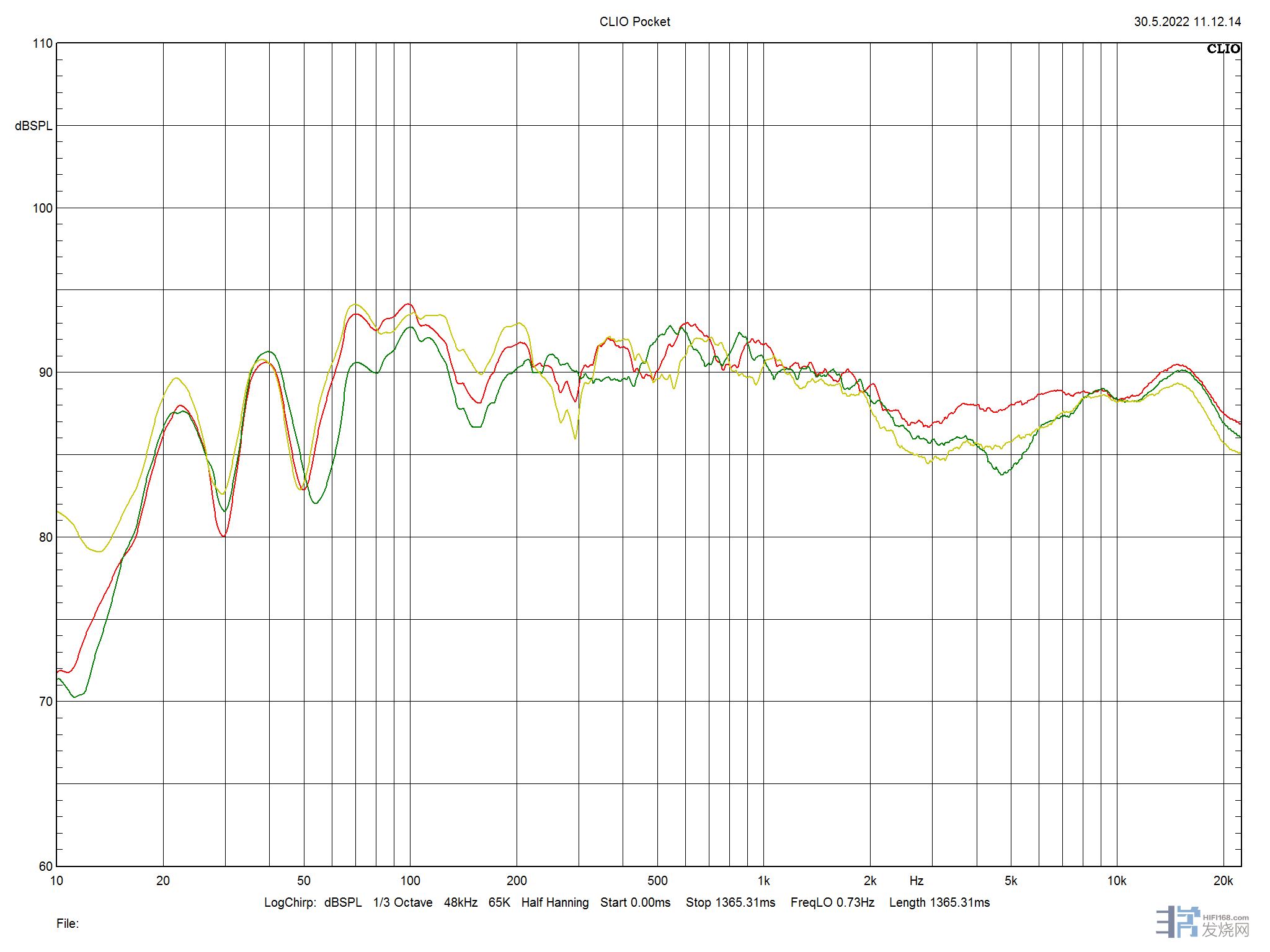

Xavian协奏曲频率响应–近场中的每只单独单元和低音反射孔,每个单元的频率响应非常清晰,可以看出,该系统是通过低于30 Hz的低音反射孔进行调节的。
(2023/1/6 11:20:39 上传)

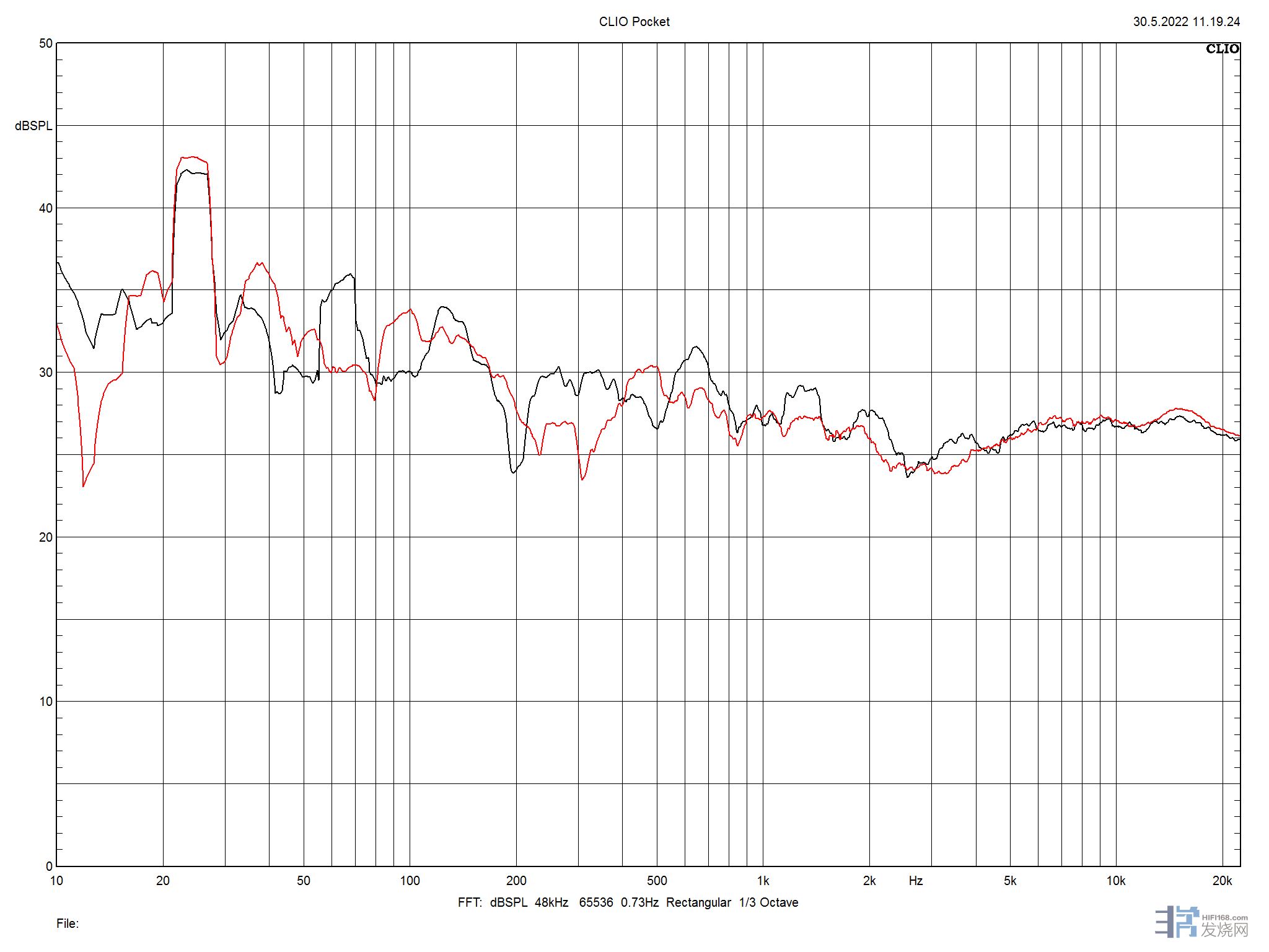

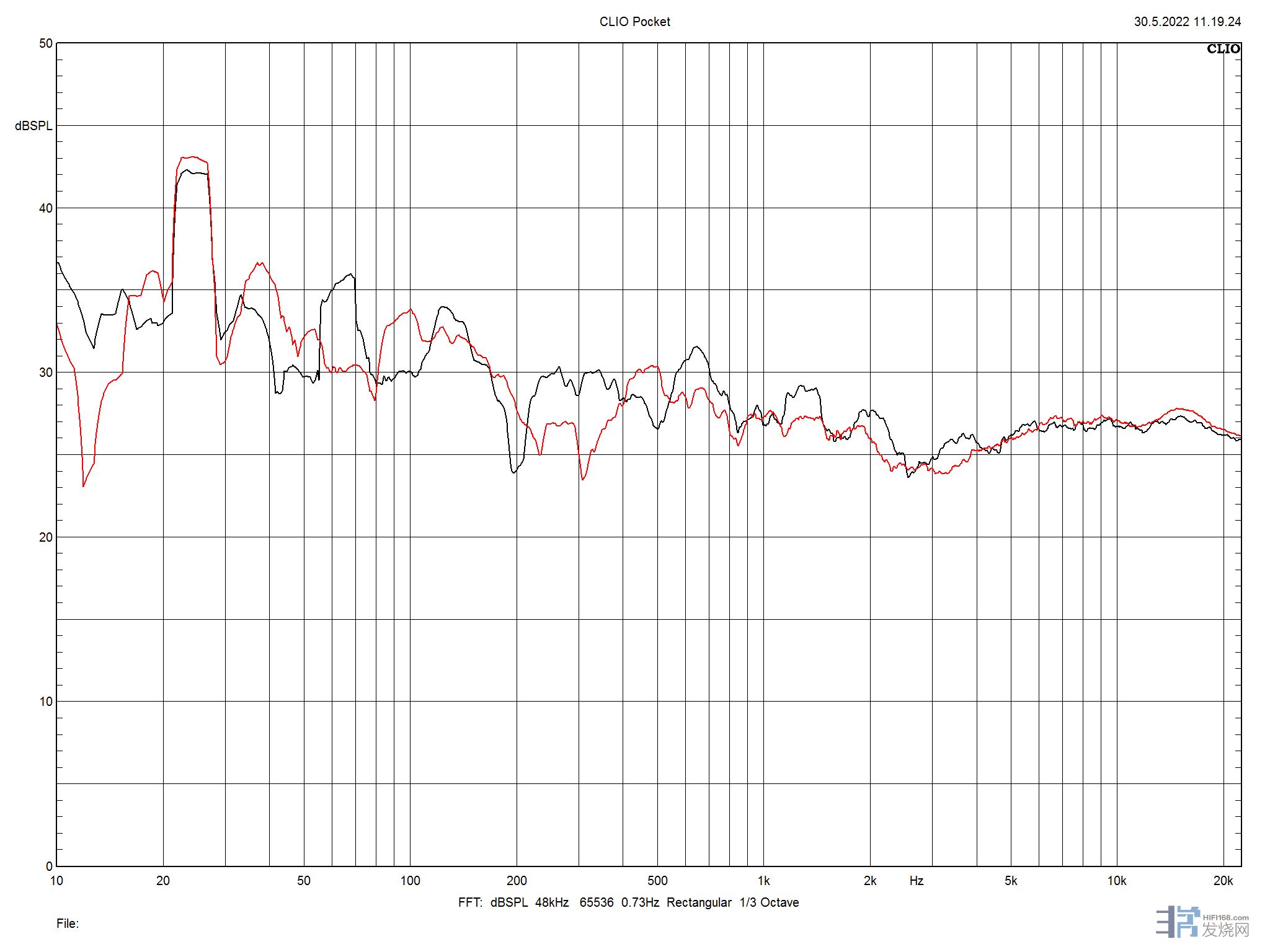

协奏曲收听点的频率响应(左声道(红色)和右声道(黑色)上的FFT
(2023/1/6 11:22:13 上传)

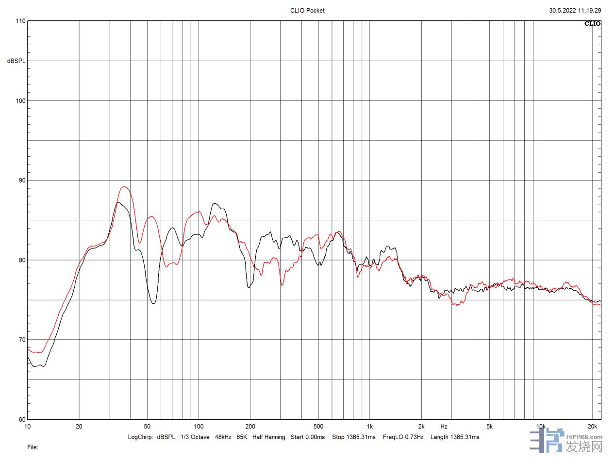

Xavian协奏曲听音位置的频率响应(脉冲左通道(红色)和右通道(黑色)从距离仅超过三米的听音点进行测量表明高音扬声器上的峰值在这里对齐,并且响应仍然保持整体听音愉悦原则的形状。
(2023/1/6 11:22:54 上传)

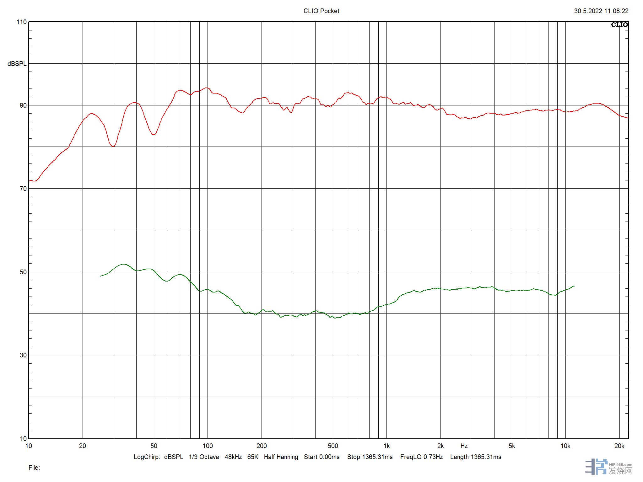

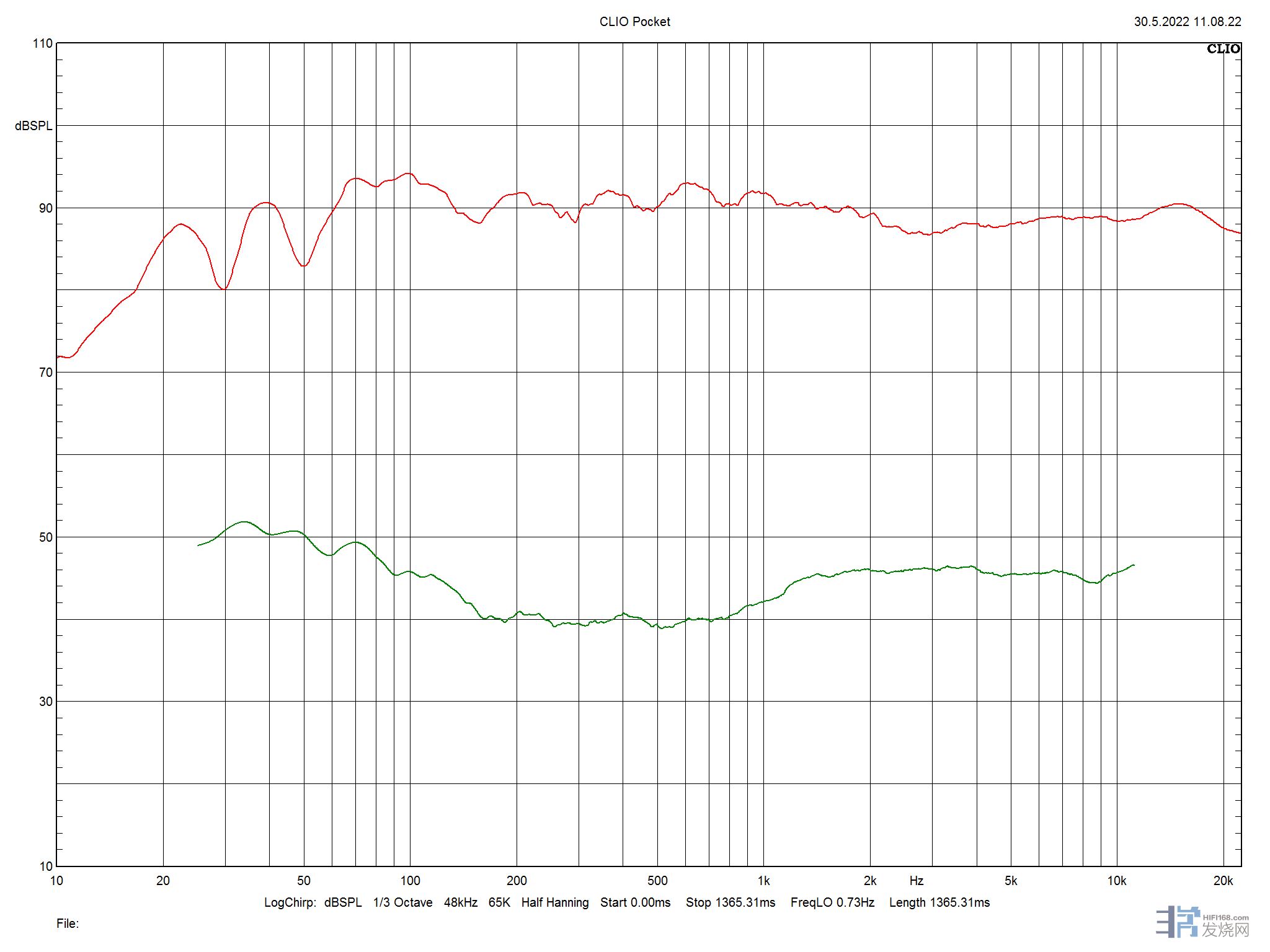

协奏曲总谐波失真(绿线)
(2023/1/6 11:24:00 上传)

协奏曲谐波失真率2.(**)和3.(橙色)谐波整体谐波失真及其单个分量低于真正可感知的水平,因此可以忽略。

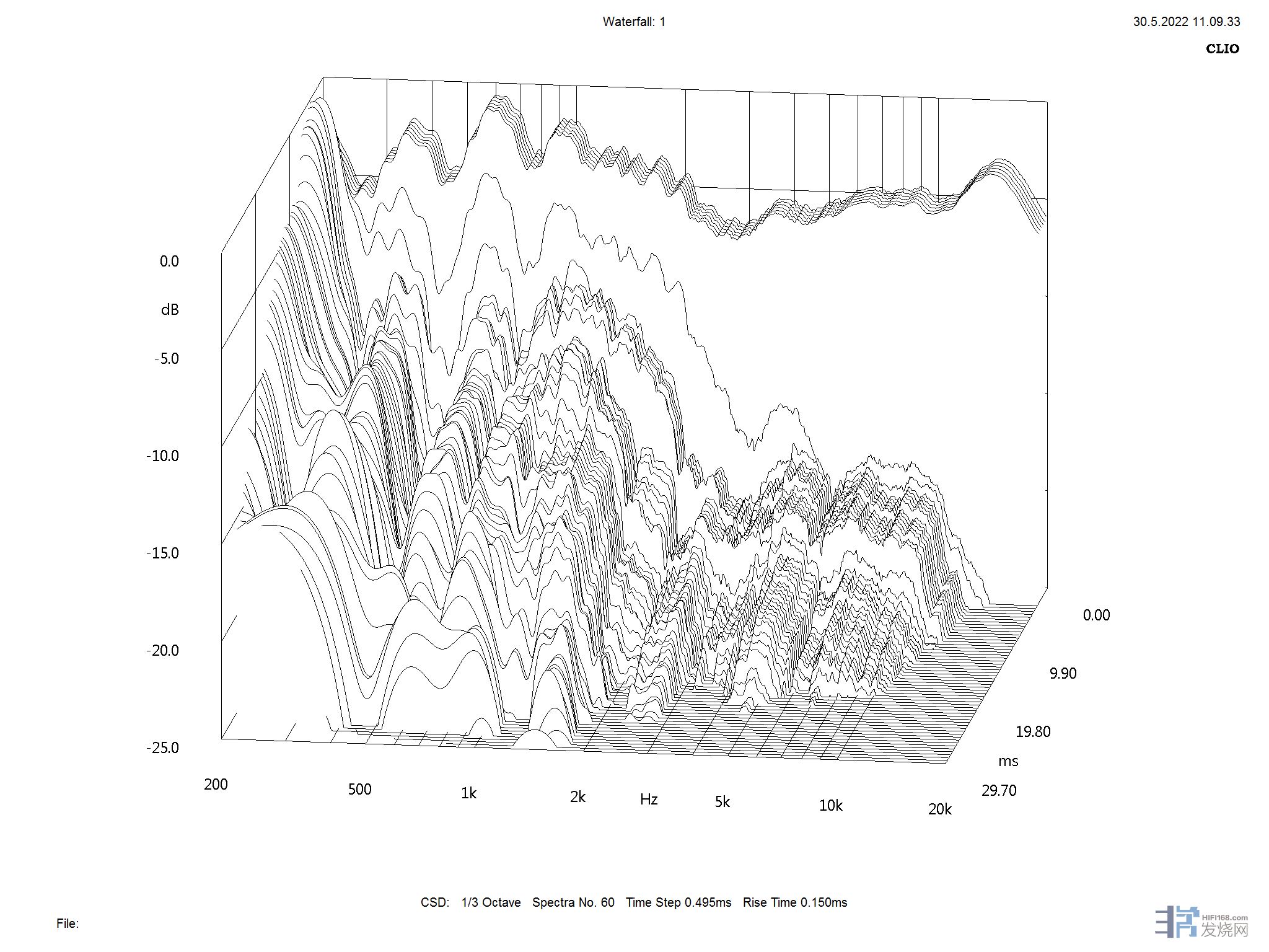

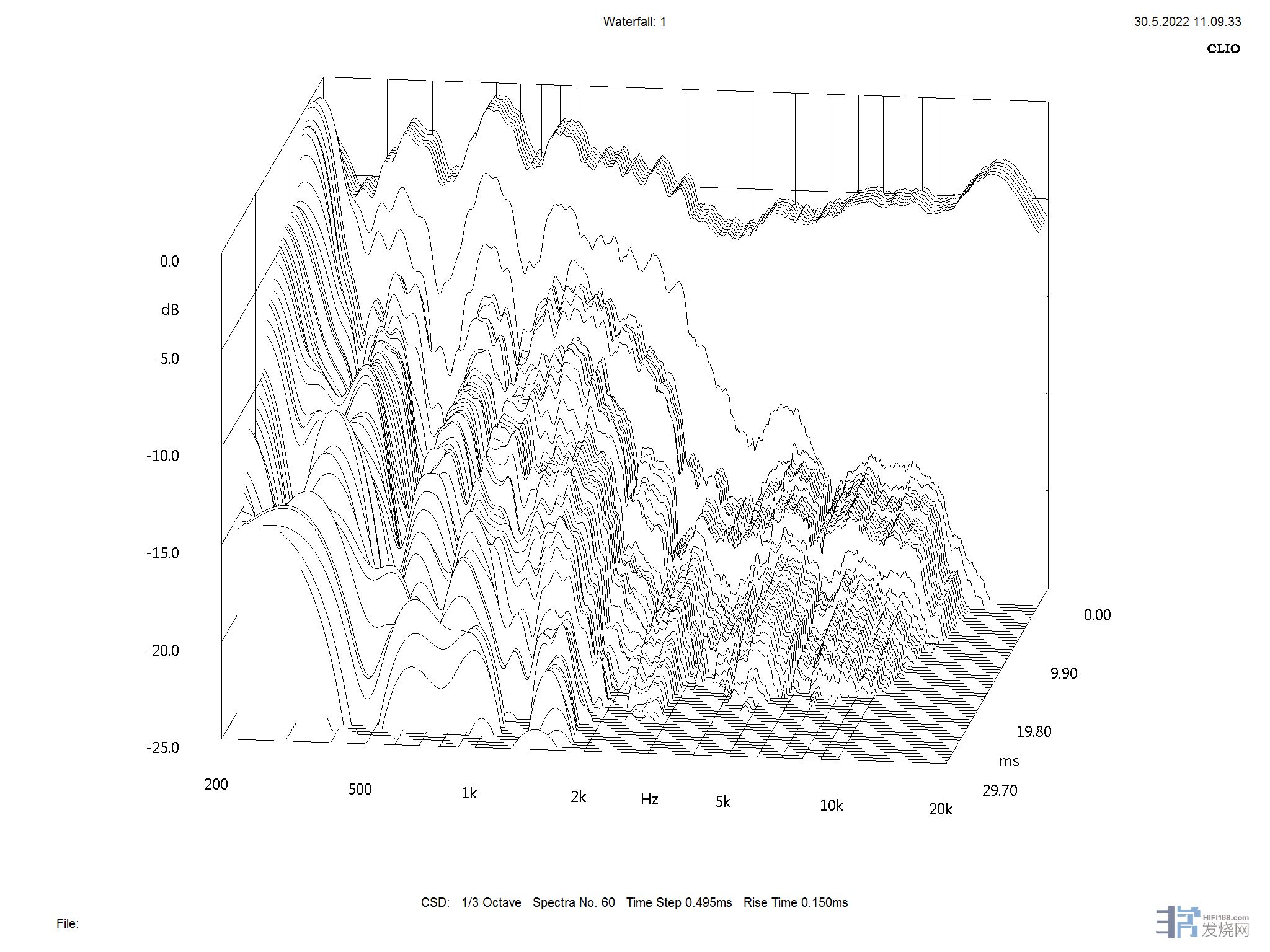

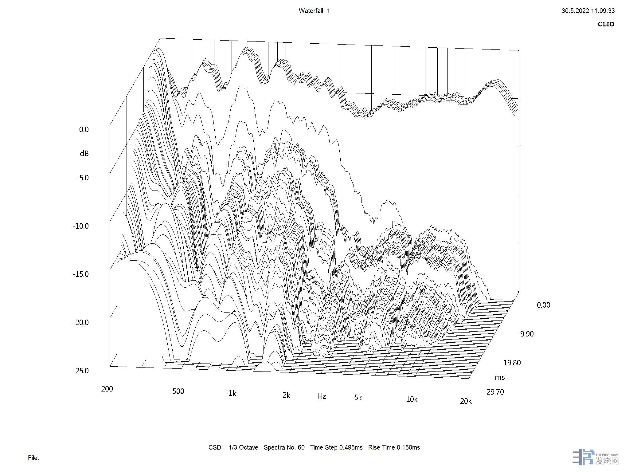

Xavian协奏曲瀑布图
(2023/1/6 11:25:28 上传)

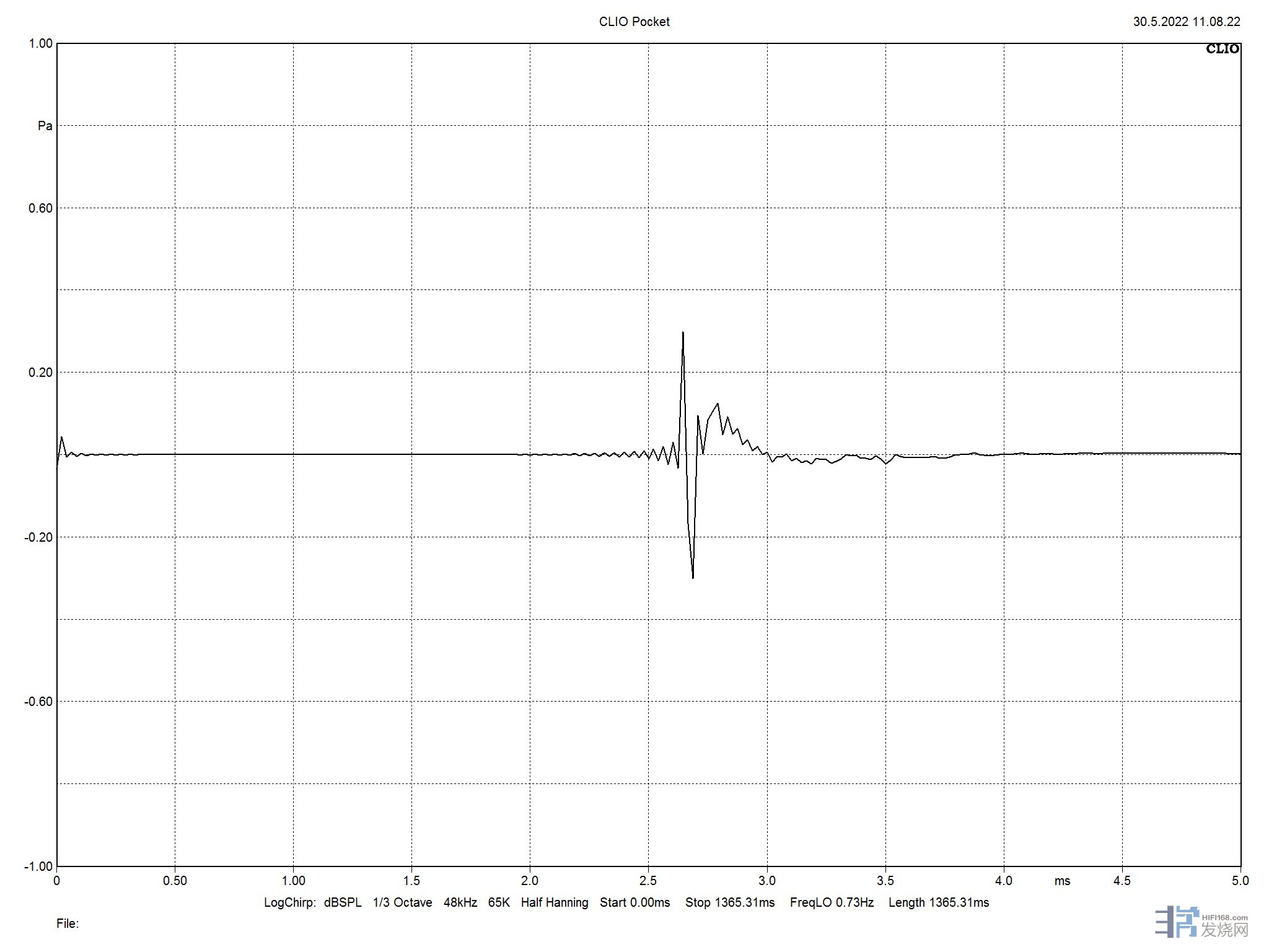

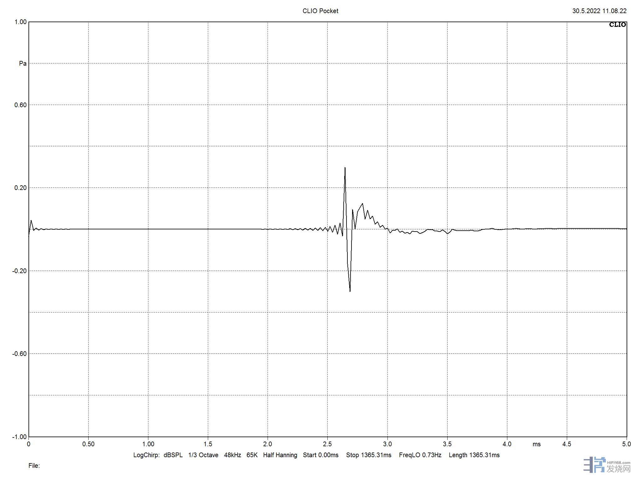

Xavian协奏曲高音单元轴1 m的脉冲响应
(2023/1/6 11:26:12 上传)
