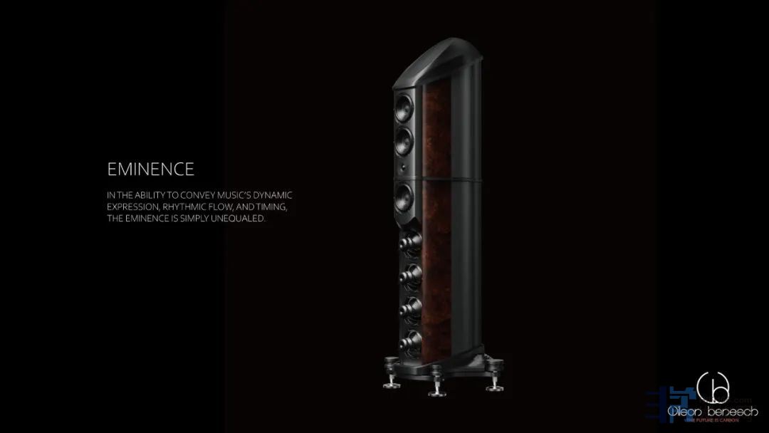

这让我想起了Wilson Benesch-金驰的新Eminence-教皇,这是一对过百万的旗舰扬声器,旨在在最高级别进行竞争。在过去的三个月里,我和这款扬声器一起生活,我将从最初说起,有一点需要注意的是,在很多方面,Eminence-教皇是我听过的色彩最少、失真最小的扬声器。这是实现音乐透明窗口理想的一步。这种对音源的透明性不仅限于通常意义上的透明性,也包括对音乐的动态、质感、瞬态、音色以及最重要的表达的透明性。
扬声器设计的这一巨大工程并不是一夜之间实现的。这是25年密集研发的成果,并与世界一流的专家和高等教育领域的学者合作。它充满了工程创新,包括在外壳中广泛使用碳纤维和生物复合材料。Wilson Benesch是第一家在音频产品中成功使用碳纤维的公司(1991年的黑胶转盘),并从此开创了在音频应用中使用碳纤维材料的先河。该公司自行生产几乎所有的Eminence部件,包括单元、机加工铝部件,甚至碳纤维箱体。此外,卓越背后的基本设计原则可以追溯到Wilson Benesch的首款扬声器。
Eminence-教皇与众不同的外形和不同寻常的单元阵列反映了其背后的工程设计。Eminence-教皇身高190cm,但前面有一个仅20cm宽的前障板,戴着一顶形状奇特的几何“帽子”,从大多数扬声器的典型矩形造型中脱颖而出。除了独特的外观外,前挡板上的四个下方的单元向后安装。外壳朝后部呈船尾形状变窄,整个外壳用螺栓固定在一块巨大的铝板上,铝板由四根可调轴支撑,轴端接在四个轴承杯上。
十个单元的Eminence是一个两分半的设计。前障板中的两个较低的“后向”单元以等压推挽的方式与箱体内的两个相同的7英寸单元匹配(稍后我们将更详细地讨论此设计元素)。接下来的是两个反向安装的单元。在最上方的反向单元的上方是一个7英寸的中音扬声器,然后是高音扬声器。最上方的两个7英寸的单元负责低音。提供两对接线柱用于双线分音。

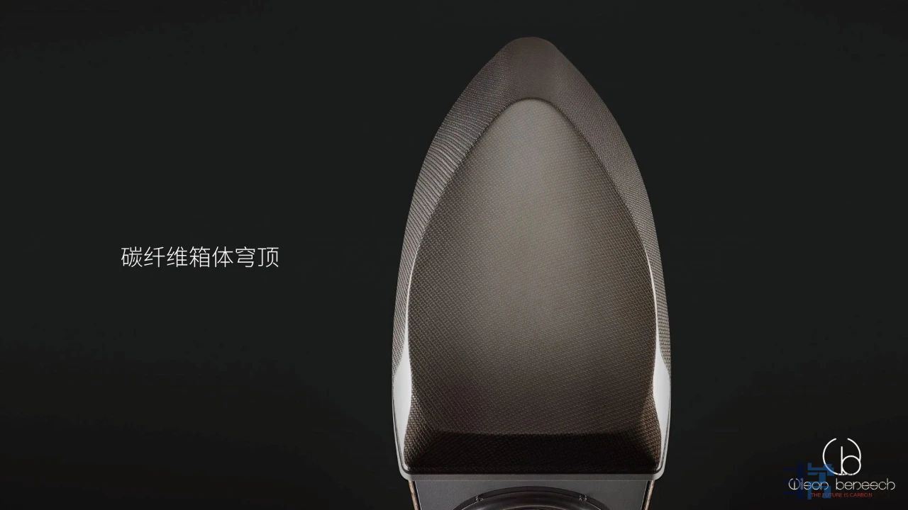

Wilson Benesch热衷于技术创新。从箱体开始,它是1994年Wilson Benesch为其第一款扬声器的最新演变。这一最新版本建立在这一基础上,保持了由碳纤维面板围绕核心构建的弯曲箱体结构。新外壳采用FEA(有限元分析)设计,其特点是在专有的材料周围有一个碳纤维板夹层,相对之前的产品该夹层的刚性与阻尼比提高了30%。高度阻尼的内芯周围的极硬碳纤维面板的组合能够抑制和衰减共振,从而使箱体成为单元的最佳平台。箱体的形状基于自然界中发现的曲率,在给定的厚度下表现出最大的强度。Wilson Benesch表示,这种新型箱体是有史以来制造的最轻、最硬、阻尼最好的结构之一。

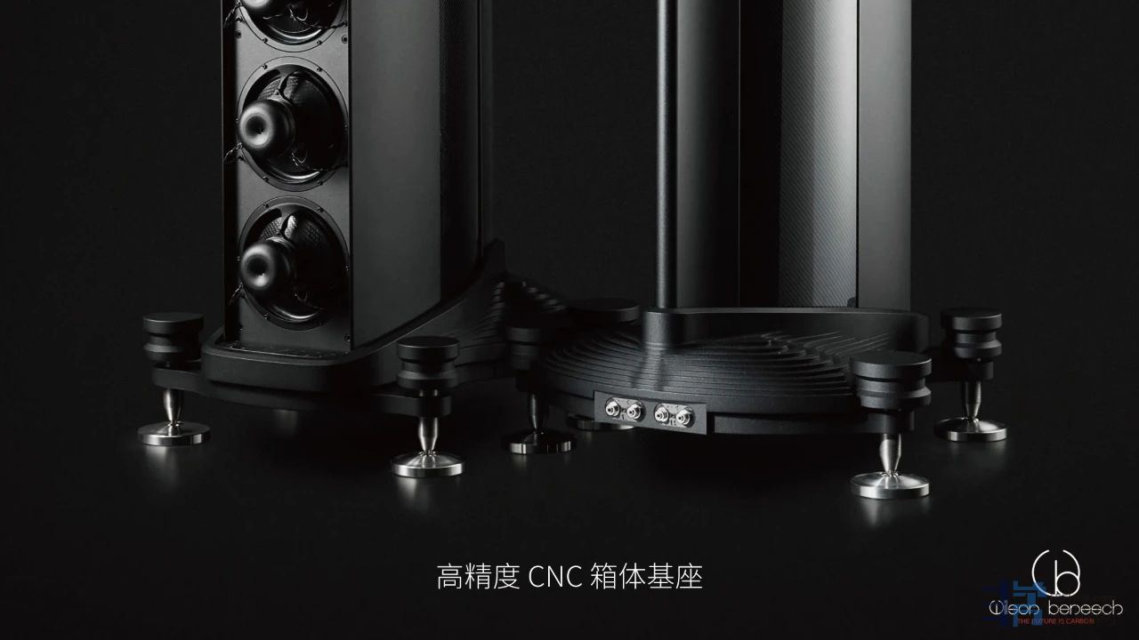

箱体的底端是一块厚厚的铝片,垂直延伸到整个箱体高度,Wilson Benesch称之为“主轴”。这也是由铝加工而成。通过弹性阻尼材料将各种机柜部件连接起来,以抑制共振。此外,碳纤维编织的方向将能量沿纤维向下引导到连接箱体部分的弹性材料中。碳纤维和内芯是相互阻尼的,碳纤维复合材料与铝挡板、主轴和脚钉之间也是如此。
在箱体内部,一系列13mm的钢柱垂直压缩整个结构。外壳用螺栓固定在一块巨大的铝板上,铝板被CNC精准地加工。这个铝板,Wilson Benesch称之为底座,是由265磅的原铝坯料加工而成。在数控机床上经历七个小时,将生坯变成优雅的成品形状。扬声器由四个垂直的“运动轴承”固定在地板上,这些轴承由Wilson Benesch设计,并于1991年首次用于A.C.T.唱臂。每个轴承由一个直径28mm的细螺纹不锈钢轴组成,该轴通过脚部每个角落的相应螺纹孔旋入。这个轴的顶部是一个大的圆形手轮,允许您转动轴并升高或降低脚。轴的另一端的末端是一个12.5mm的钢球,它位于另外三个12.5mm钢球的中间,这些钢球被固定在地板上的大型钉垫中。轴上的钢球精确地固定在杯中的三个钢球之间,消除了大量震动。扬声器320磅重的接触点小于一平方毫米,导致每平方英寸数百吨的向下力。这种被称为运动耦合的设计是由麦克斯韦于1871年发现的,用于需要两个可分离部件之间精确的对准。
扬声器的另一端是一块碳纤维的顶部,其形状让人联想到电影《异形》中的生物。这种奇怪的几何形状旨在减少从箱体内的驻波。它是通过将设计图转换成粘土模型,然后将模型激光扫描成三维数字图像,并通过软件的测试和分析而创建的。
箱体已尽可能小,以使其声音干扰最小化。窄面板及其弯曲形状也减少了衍射。尽管箱体的尺寸相对较小,但由于碳纤维复合结构的厚度,内部体积相当大。当从收听位置观看时,扬声器的视觉存在非常小。我想不出另一个旗舰级扬声器有这么小的外壳或占地面积。

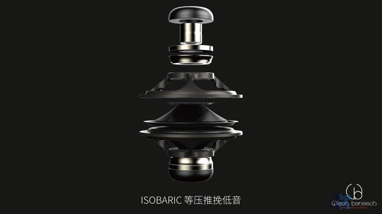

单元及其配置方式同样具有创新性。所有单元都是自行设计和制造的。单元配置最突出的方面是等压推挽低音及其后向安装的单元。你在前面板底部看到的两个7英寸低音单元与你看不到的箱体内的相同低音单元相匹配,它们的振膜互相面对。因为等压对中的两个驱动器由相同的输入信号驱动,所以它们一致地移动。当两个面向的驱动器一起移动时,您听到的低音单元不必像所有其他驱动技术一样,与箱体内空气的弹性相抗衡。实际上,“等压”意味着“等压力”,等压推挽在技术上被称为“恒压室”配置(“恒压”指的是等压阵列中两个低音扬声器膜片之间的空间中的空气压力)。以这种方式驱动的低音单元具有非常低的谐振频率,使得低音的延伸更好,同时保持非常快的瞬态响应。等压推挽低音能够快速启动和停止,不仅可以在低音中获得更好的瞬态性能,还可以使扬声器的低频部分更好地与中音和高音扬声器的瞬态速度相结合。换言之,等压推挽技术防止了大型低音单元的速度落后于较小、较轻的中音单元,从而带来的频段不连贯。Wilson Benesch在其25年的扬声器制造过程中坚持瞬态性能对保真度至关重要。
除了卓越的瞬态响应和与中音的更好衔接之外,Wilson Benesch为其旗舰选择如此小巧的低音单元的另一个原因是箱体中的安装位置可以更小。较小的安装位置不会像较大的开口一样损害箱体的刚性。

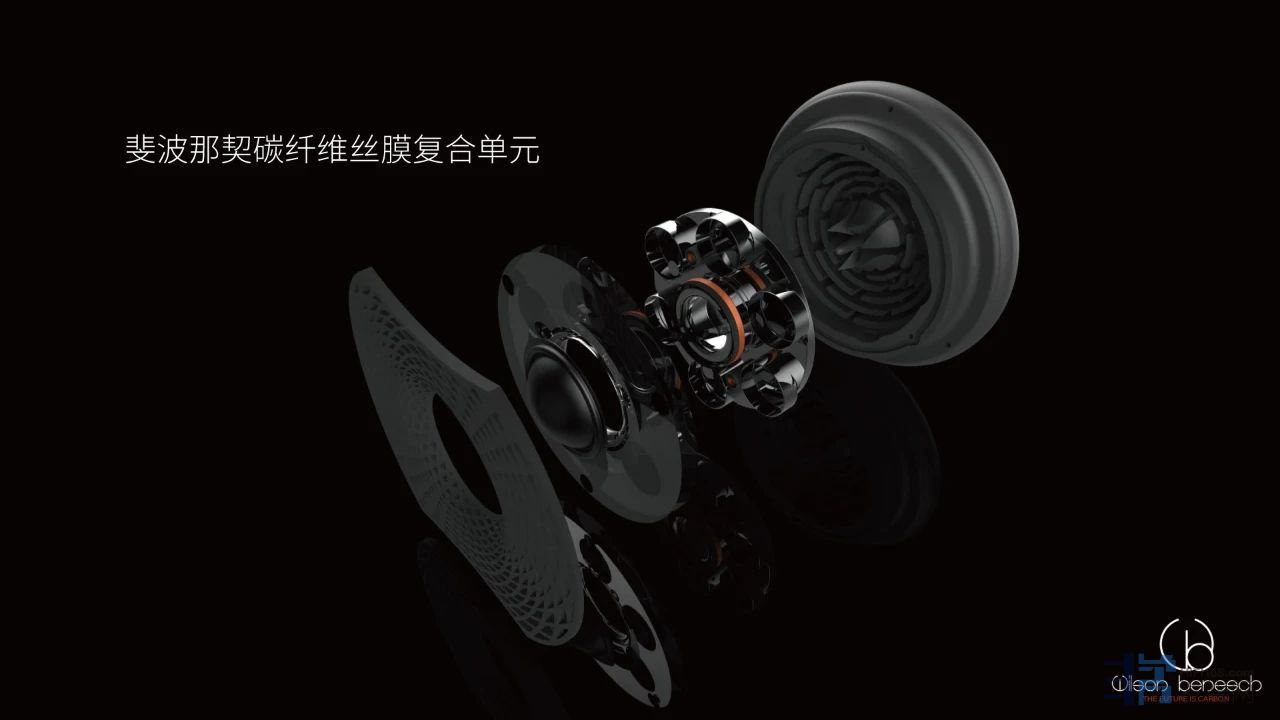

高音扬声器对于Eminence-教皇来说是全新的,但基于经典的Wilson Benesch设计,巧妙地解决了软球顶和硬球顶的优势相结合。Wilson Benesch通过在穹顶表面安装一条碳纤维来解决分割震动,这条碳纤维加强了穹顶,并将第一次分解模式转换为30kHz。此外,碳纤维有助于抑制穹顶中的共振。高音单元的音圈还配有碳纤维条,以增加其刚性。
这项振膜科技还与一种新技术相结合,Wilson Benesch称之为斐波那契阻尼器。这是一个由复杂的晶格结构构成的高音单元面板。斐波那契阻尼器精确控制高音单元发声的扩散性。结果是非常平坦的频率响应。根据Wilson Benesch的说法,典型的平面高音单元面板在高音中引入了许多小的频率响应不规则性。斐波那契阻尼器是通过3D打印科技而制造的。

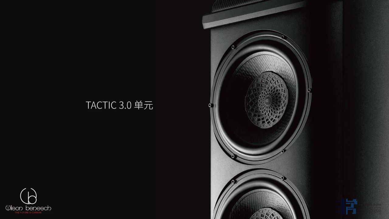

其他单元是2001年推出的Wilson Benesch的Tactic单元的最新版本。Tactic名称来源于等规聚丙烯。等规聚丙烯与传统聚丙烯(20世纪70年**始广泛用于单元振膜)的不同之处在于,它不是一种均质材料,而是由编织聚丙烯纤维制成,这种技术可将材料的硬度提高五倍。传统的均质聚丙烯具有很好的自阻尼,但缺乏刚度。这种新材料在克服刚度问题的同时实现了聚丙烯的高阻尼。等压低音单元、低音单元和中音单元均采用等规聚丙烯盆体。两个上低音和中音单元还包括一个斐波那契阻尼器。
