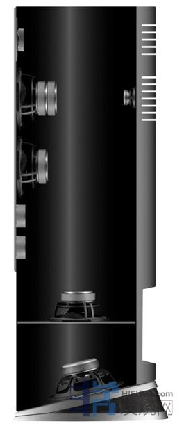

R6扬声器的横截面(图片为Arreté极点版本,由Audiovector提供)
所有版本都有一个精确的低音再现系统,提高了其线性、深度和脉冲响应。新的碳纤维/芳纶振膜是我们使用过的最轻、最硬和内部阻尼最高的,其结果是改善了清晰度、更好的动态和更丰富的细节。

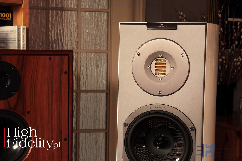

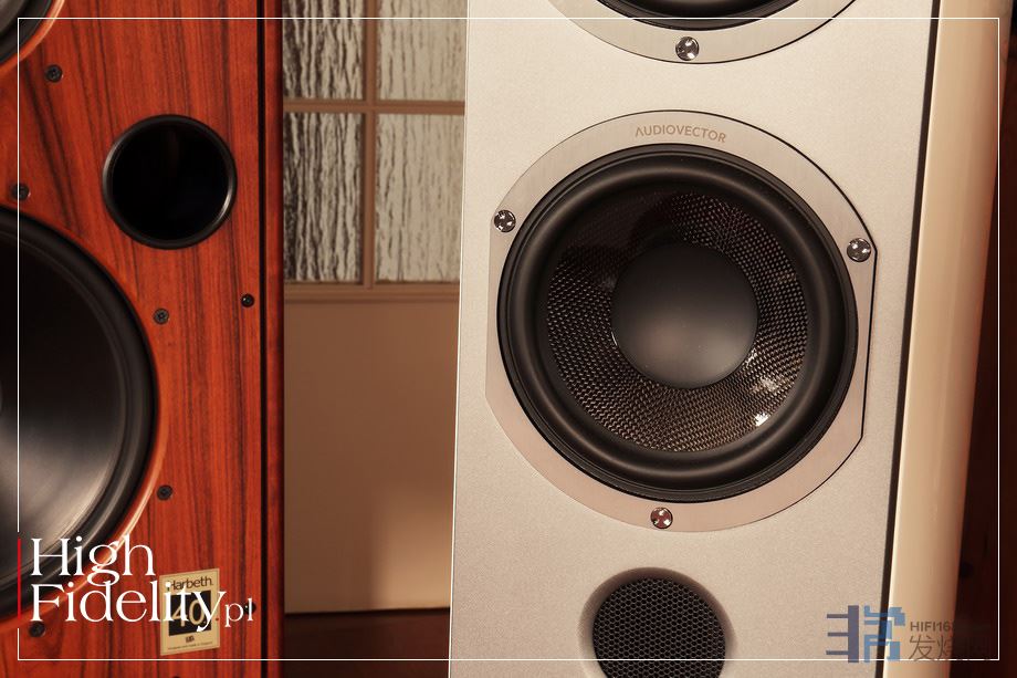

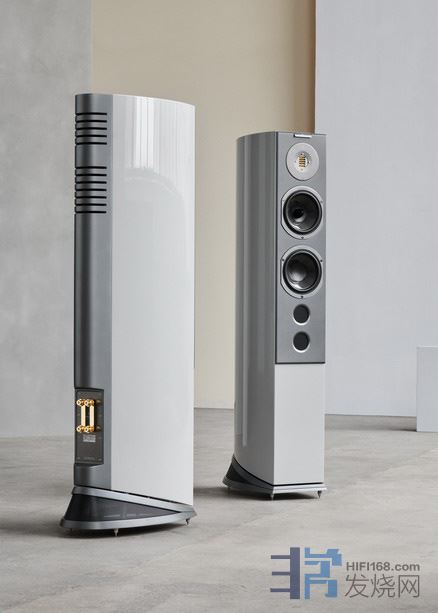

⸜技术  R 6是一款大型扬声器,尺寸为高1234 x 宽278 x深4 31毫米,在一个箱体中有多达五个喇叭单元,包括由两只低音单元组成的等压式系统。制造商的资料表明,R6 前卫 为三路半分频设计,有一个AMT气动高音单元,两个6.5英寸的中低音单元,音盆为编织芳纶纤维材质。两个低音单元在一个等压式系统中运行,包括其中一个向地板辐射的8英寸低音单元。所有驱动单元都是在丹麦制造的。
高音单元和中低音单元装在同一个腔室中。ATM气动高音后部的声压通过管道向背面传出,这是为了帮助建立一个更大的声场,Audiovector将这个解决方案称为SEC(声场增强概念)。中低音驱动单元有一个大型的双铁氧体磁铁和一个实心金属铸造的框架。所有这些都通过减震垫固定在箱体的三个点上。当然,这有它的公司技术名称,即NES(无能量驻留)。

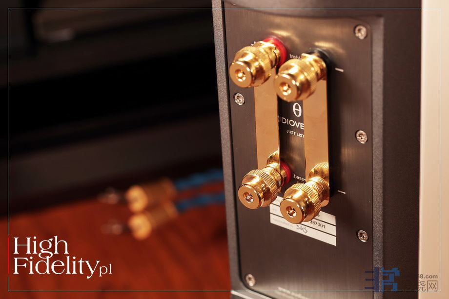

音箱线被输送到镀金的、坚固的端子,有独立的高音和低音部分。这使得使用双分音音箱线,或使用两台放大器成为可能(译注:即bi-amp双放大器放大)。根据我的经验,买一对好的音箱线比买两对普通的要好些。接线端子被安装在一块坚固的铝板上。

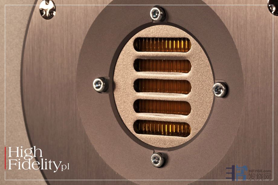

| AMT 空气运动换能器
AIR MOTION TRANSFORMER空气运动变压器(换能器)是由德国发明家、电气工程师Oscar Heil博士(1908-1994)开发的一种喇叭单元。早在1972年,美国公司ESS(ElectroStatic  Sound)就将这种类型的传感器首次用于其扬声器。更早有类似想法的是QUAD公司的Peter Walker,他在1952-53年开发了Quad Corner Ribbon Loudspeaker,带有号角负载、驱动带状波纹振膜的换能器。

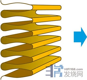

这种类型的扬声器经常被误认为为“ribbon带状扬声器”。事实上,AMT的膜片是以折叠带的形式,并不是平的。空气在其中被压缩和膨胀,从外面看类似于手风琴的风箱。25毫米的小驱动单元,展开面积相当于一个8英寸的驱动单元,速度比小型球顶单元快。缺点是价格昂贵,而且需要娴熟的制作。
⸜ 手风琴状振膜视图,为蒸发导电工艺聚脂薄膜  •照片:Adam Audio

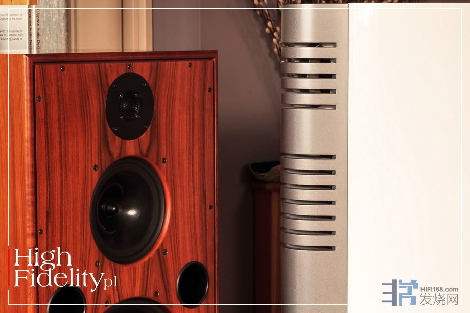

R6 AVANTGARDE前卫 是技术复杂的高完成度扬声器。为了使单元能够在对自身有利的条件下运行,箱体被制作成尽可能的坚硬,但又不能储存能量。这是因为制造商认为,并非所有储存在板材和阻尼材料中的能量都转化为热能,其中一部分会被传送回来,造成声染色。
被测试的R系列扬声器的箱体,是由高密度硬木复合材料(HDF)制成的,它可以实现最佳的强度和低声染色。通过将侧壁弯曲成水滴状,最后使用坚固的辅助件连接,减少了不必要的振动。箱体的正面是层压板,内部有额外的加强肋。

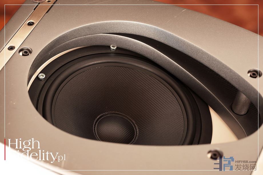

我们提到的水滴形状,也使柱行音箱在视觉上显得更轻。这也得益于特殊形状的基座。实际上箱体已经被切割出一个角度,一种“楔子”从下面被拧入,底部和侧面是开放的,这些其实都是用金属网罩。这些措施是必要的,目的是为了让在那里的等压式低音单元自由地辐射声音能量。因此,将扬声器配送的脚钉子安装上是非常有必要的,而且真的很好,也只有这样,我们才能得到设计者想要的声音。

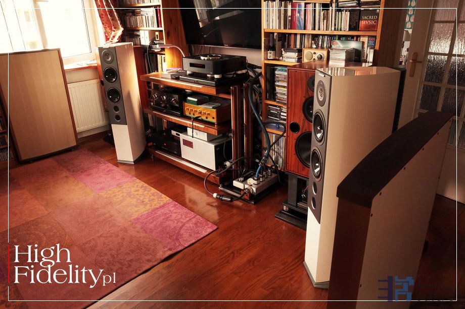

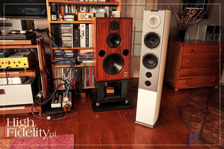

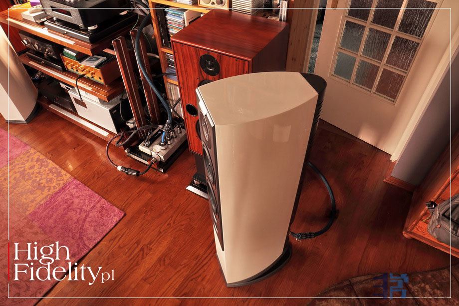

⸤ 我们是如何聆听的 Audiovector的扬声器间隔250厘米,距离聆听位置210厘米。我想这是他们应该与听众的最小距离。同样重要的是,摆位不要离后墙太近,在我这里是70厘米(从后墙算起)。还值得确保的是高音扬声器不要太高,因此,座位与扬声器的距离为3米以上或是最佳选择。我把扬声器对准聆听位置,因为向内扭动的声音效果更好。
Audiovector R6 Avantgarde前卫 与Harbeth雨后初晴 M40.1扬声器进行了比较,后者放置在日本Acoustic Revive的脚架上,配有Pro Audio Bono防震脚。功放为Soulution 710晶体管放大器,音箱线是Siltech Triple Crown。

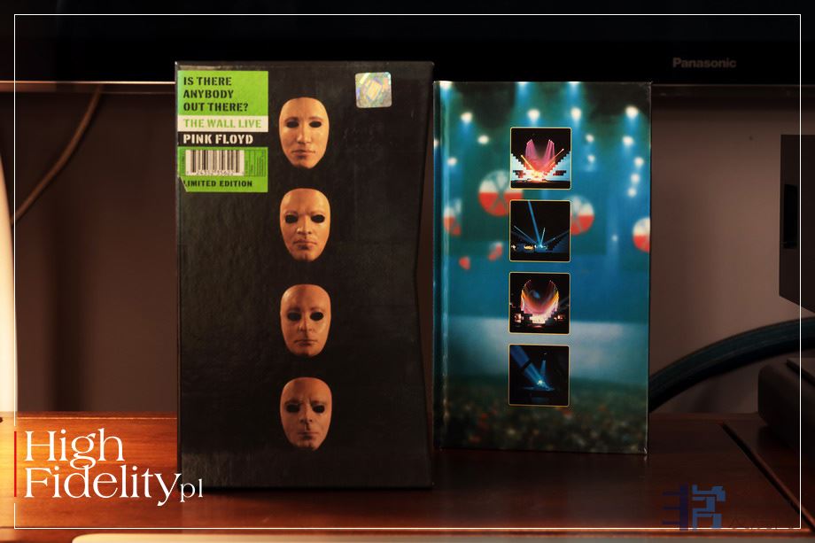

⸜ PINK FLOYD Is  Anybody Out There? The Wall Live 1980–81 EMI 52356222 x „Limited Edition”  COMPACT DISC (2000)
Is There Anybody Out  There? The Wall Live 1980–81 是英国摇滚乐队Pink  Floyd唱片中的第三张现场专辑。它是在1980年8月和次年6月在Earls Court展览中心举行的几场音乐会上录制的,但直到2000年才发行。录音和混音是由James Gythrie完成。早在2005年,这张专辑就被重新修复。
提醒一下,Guthrie是1979年原始专辑的联合制作人。在《Is There Anybody》中他的任务很艰巨,因为不少于7场现场表演是在一个移动演播室中,用两台24轨模拟录音机(共48轨)录制的,他必须从中选择特定歌曲的最佳版本。正如他在采访中所宣称的那样,这些材料后来没有添加任何东西,这是艺术家的普遍做法。
除了基本版本外,还发布了限量版,如图所示,带一本有出色照片的大册子。这张专辑收录了《The Wall》的整张专辑和两首附加曲目。安排上稍有改动,与歌词相似,但总的来说,这只是The Wall的现场。

Audiovector的AMT气动高音单元配备了非常强大的钕磁铁,轻质、精确涂层的聚酯薄膜,并根据Audiovector专有的无能量驻留(NES)解决方案与箱体去耦。由于声场增强(SEC)的概念,高音扬声器在前后都是开放辐射的。中音驱动单元有一个中央固定相位锥体和双磁铁。所有驱动器都是在丹麦手工制作的。

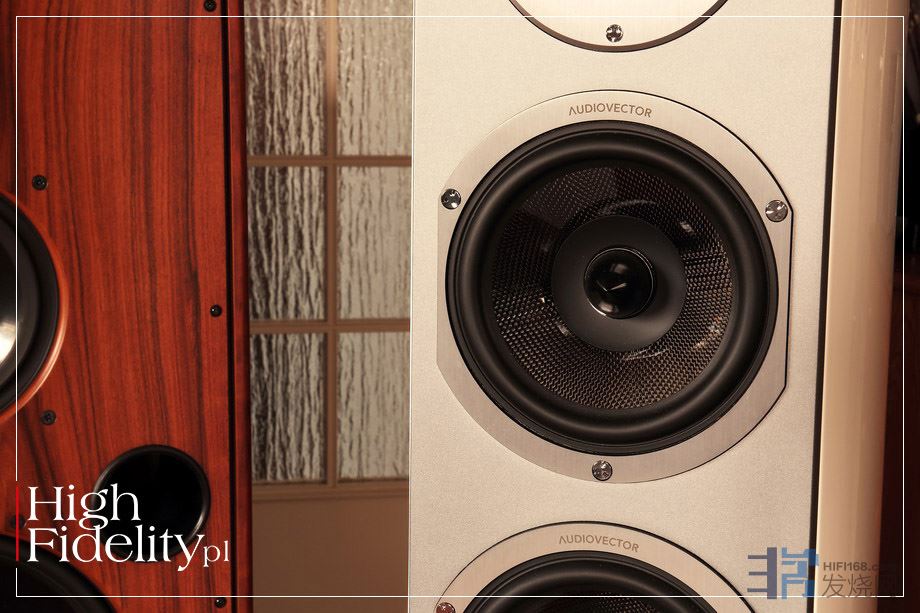

R6系列型号(Signature签名、Avantgarde前卫和Arreté极点)配备了新的内部Isobaric Compound Bass(ICB)等压式低音系统,该系统由两个低音单元组成,一个6.5英寸内藏单元,和一个朝下辐射的8英寸单元。两个扬声器同步工作,通过共同的壳体内部空气连接。
我们应该补充说,中低音换能器有一个钛制的音圈,强大的陶瓷铁氧体磁铁,以及刚性的镁合金框架。芳纶碳纤维交织振膜能产生丰富、清晰和生动的声音。
镀金端子是专为Audiovector制造的,它们操作舒适,安装在一块铝板上。包装箱内包括磁吸面罩。扬声器制作精良,令人印象非常深刻。 ■
