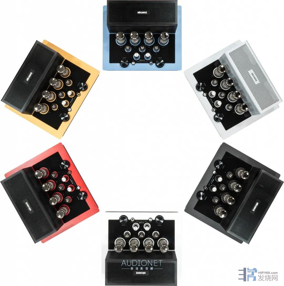

陶:I/50的工业设计与传统ARC器材完全不同,请问I/50的全新造型是由谁操刀设计?
ARC:I/50是McIntosh Group首席工业设计师Livio Cucuzza为ARC操刀设计的最后一款产品。许多人应该知道,当ARC还隶属于McIntosh Group时期时,Livio就是重塑ARC全新外观风貌的灵魂人物,Livio也是发自内心的喜爱ARC,因为他父亲在义大利经营的音响店,就是ARC的经销商,Livio从小接触ARC的产品,直到现在仍是ARC产品的用家,自然对这个品牌有著深厚的情感。现在ARC虽然脱离McIntosh Group,回归独资品牌,不过I/50的研发计画早在ARC独立之前就已开始进行,因此成为Livio为ARC设计的最后一件作品。值得注意的是,I/50的造型虽然新颖,但其实融入了许多ARC的传统元素。接下来I/50的造型还会继续延伸,运用在50系列的其他产品上。
陶:I/50是ARC第一款采用Cerakote涂装技术,这种技术的优点是什么?为什么ARC要为了这项技术添购机具,并且选择自家工厂里进行机箱涂装工作?
ARC:ARC机箱以往一直采用阳极处理方式,赋予机箱银色或黑色外观,这也是大多数音响器材机箱采用的处理方式。以往我们虽然一直尝试改良阳极处理技术,也的确明显提升了外观质感,但是阳极处理的每个批次,其实在颜色上都会有细微差异,这个先天的缺点实在无法克服。Cerakote超薄膜陶瓷涂装技术就没有这个问题,而且具备更优异的抗刮与抗腐蚀能力,还能调配出更多样的色彩。我们之所以决定在自家工厂进行Cerakote涂装,就是为了全面掌握品质,并且更快速的针对客户的需要,调配出独特的机箱色彩。

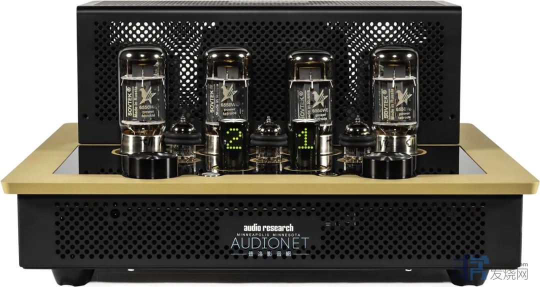

陶:真空管综合扩大机一直是ARC最成功、最畅销的产品类型,与ARC以往的真空管综扩相较,I/50在线路设计上有何独特之处?
ARC:我们的真空管综扩的设计理念,是在稳定可靠的线路架构上,尽可能的实现最优异的声音表现,I/50当然也延续了这个设计方针。不同的是,I/50第一次采用了模组化的架构,不但可以选购加装唱头放大与DAC模组,还内建了耳机放大线路,让用家依照自己的需求,选购他们所需要的功能,在使用上更有弹性,也更符合现代消费者的需求。

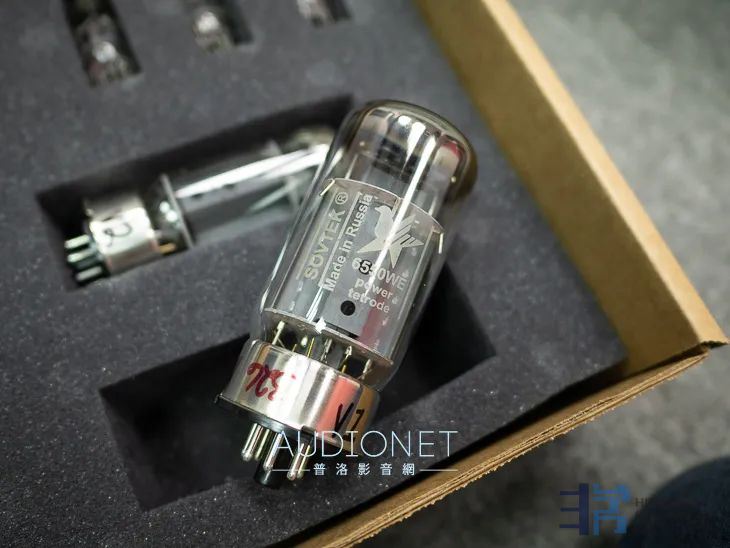

陶:在线路设计上,为何I/50选择使用6922真空管做为输入增益与分相驱动级,而不是现在大多数ARC管机所使用的6H30小管子?
ARC:依照I/50的整体线路架构,我们认为6922的增益特性更符合I/50的需要,我们对于6922搭配6550的架构已经累积多年丰富的经验,这是我们选择这支真空管的主要原因。6922在市面上选择众多,流通性广泛,这让我们可以更轻易的取得更高品质的6922,这也是我们决定在I/50身上使用6922的原因之一。
陶:一般而言,没有设置前级放大线路的真空管综合扩大机,声音听起来通常会略显薄弱,不过I/50虽然没有前级放大线路,但是声音听起来却特别饱满有力,其中有何诀窍?
ARC:对ARC而言,展现饱满、充满能量感的高品质音乐重播,是我们设计管机的基本信条,不管我们采用何种线路架构,这个方针都不会改变,如果达不到这个标准,我们不会让这样的机器量产上市,I/50当然也不例外。
(编按:Brandon虽然没有正面解释线路特点,但是“音响论坛”404期的I/50评论提出了合理推测:I/50虽然没有前级放大线路,音乐讯号进入I/50之后,只经过讯源切换与音量衰减,就直接送到每声道两支6550管进行推挽放大。但是回溯线路类似的VSi55综扩(2003年推出),可以发现Audio Research刻意将功率放大线路的输入级增益提高了7dB,藉此弥补缺少前级放大所损失的能量感。合理推测,线路设计与VSi55接近的I/50,应该也是运用了类似设计,所以声音听来不但不虚,反而特别饱满有力。)

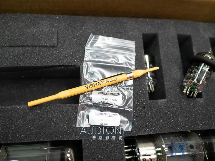

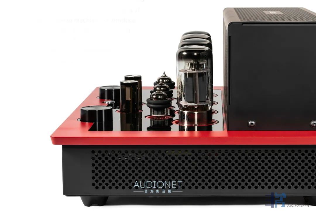

陶:I/50并非自动偏压设计,包装箱里还附赠一支调整偏压用的小起子,用家需要手动调整偏压吗?
ARC:每一部I/50在出厂前都已经将边压调整到最佳状态,在正常使用状况下,直到真空管寿命终了之前都不需要调整偏压。ARC出厂的每一支真空管都必须经过48小时的burn-in熟化,并且纪录测试数据,如果日后某一支真空管老化,只要向我们购买编号相同的那支管子,就可以直接替换,不用再调整偏压,也不用多花钱一次换掉整组管子。
唯一必须手动调整偏压的状况,是当你想要更换不同型号的功率管时,或是换成非Audio Research原厂功率管时,偏压数值就会有所差异,此时才必须手动调整,这是我们随箱附赠一支小起子备用的原因。

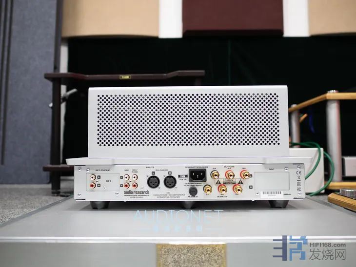

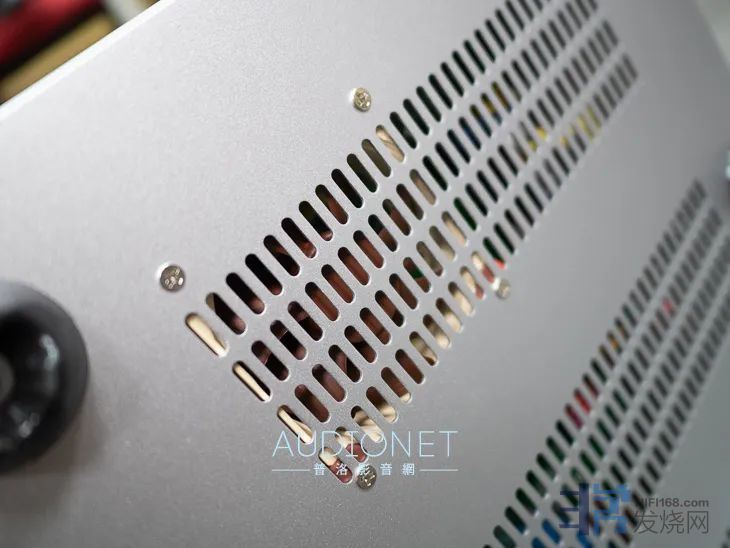

陶:我发现I/50的机箱内设置了一个散热风扇,请问目的为何?
ARC:主要原因是I/50是模组化设计,在加装了DAC模组与唱放模组之后,箱内温度可能升高,为了确保工作稳定,所以我们特地设置了静音散热风扇。我们特地选择了奥地利Noctua(猫头鹰)制造的高品质静音风扇,运转时的噪音与震动几乎可以忽略。
陶:乌俄战况胶著,许多音响迷担心俄制真空管的供货会受到影响。请问I/50使用的俄制Sovtek真空管会有这个问题吗?
ARC:ARC与Sovtek一直维持著密切的合作关係,我们也是Sovtek的最主要客户之一,所以Sovtek就算产能受到影响,也会优先供货给我们。不过不用担心,目前Sovtek的供货依然稳定,没有短缺问题。因为战争所造成的关税与成本大幅提升,才是我们目前遭遇的最大问题。
