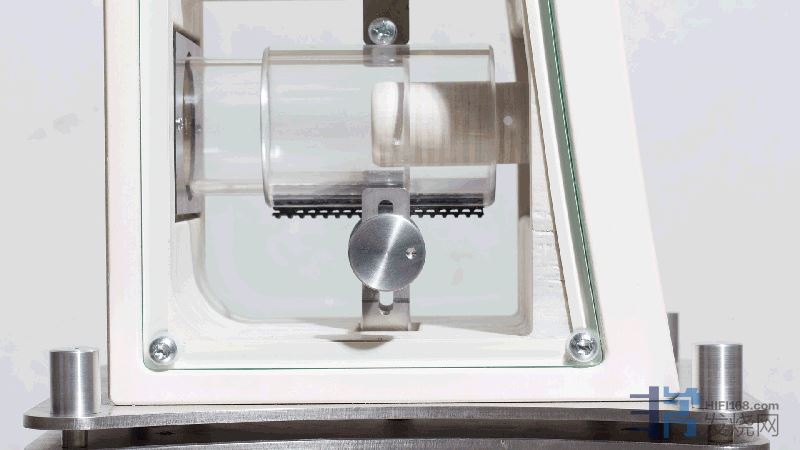

之前在海印听过一对叫Atomica(奥图美格)的FLOOR落地音箱,是一个意大利的新品牌,现场听音宽松大气,感觉挺好的,现场介绍这对音箱还有一个Reflex的专利功能,可以根据房间定位或听众的口味调整共振频率。通过物理的机械运动组件对后端的倒相孔内的长度进行调节,从而对倒相孔的低频能量和空气的振动频率进行调节,这个功能听着很新鲜,改变倒相孔的长度或者完全堵住倒相孔真的对低频影响很大吗??

肯定有影响啦。

想想密闭箱就明白了! 我专门准备了2块大海绵,偶尔堵孔一下子

这种设计类似空气悬挂系统,控制空气压缩和排气阀门,改变空气流动多少达到适合不同空间的频响
