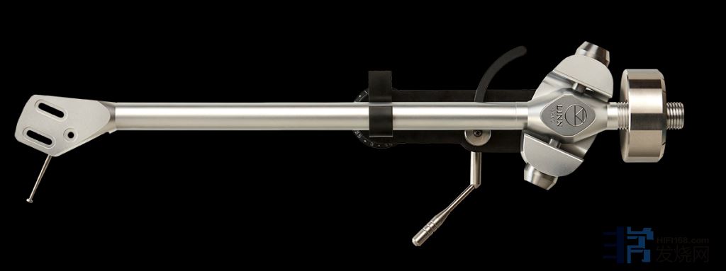

Arko是LINN一款最新的高性能唱臂,也是我们自2006年以来的第一款全新型号。构造坚固且移动流畅,我们在这款唱臂的开发过程中付出了巨大努力,以确保它保持基本的简单设计和最佳性能。

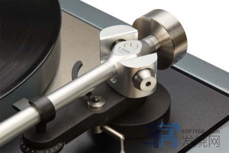

Arko大大提高了整个臂杆组件的刚度、精度和耦合,这要归功于整个指定的机加工7075级铝材;新的不锈钢主轴以及超稳定的万向接头有助于实现卓越的轴承同心度和一致性。
我们付出极大的心血和努力以确保7075级铝材将专门用于整个唱臂 - 从唱头盖到万向接头 - 产生的材料协同作用和耦合有效地消除了从灵敏的电机和底盘产生的有害共振.

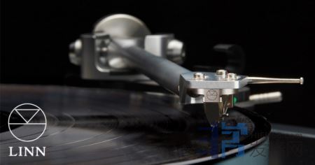

将Arko与它的搭档唱头Kendo结合使用,这种协同作用得到了进一步的改善,并且唱臂系统拥有出色的共振消除。
主要特点
• 机加工铝制唱头盖,具有细长的外形和插槽,可搭配各种唱头和减少移动质量
• 配重上精密加工的插槽可准确设置抓轨力
• 高精度、冷拔7075铝臂管非常坚硬,采用极高的公差生产而成
• 万向接头设计,具有超强的内在稳定性和刚性;能够提高深度、冲击力和情感
• 整个唱臂采用7075级铝材;在部件之间提供出色的耦合和共振消除
• 通过与Kendo MC唱头搭配可以优化性能
技术参数
有效质量
10g
抓轨重量调整
0 - 3g
唱头重量范围
2 - 10g
有效长度
229mm
悬臂
18mm
偏斜角
24˚
枢轴与主轴距离
211mm
