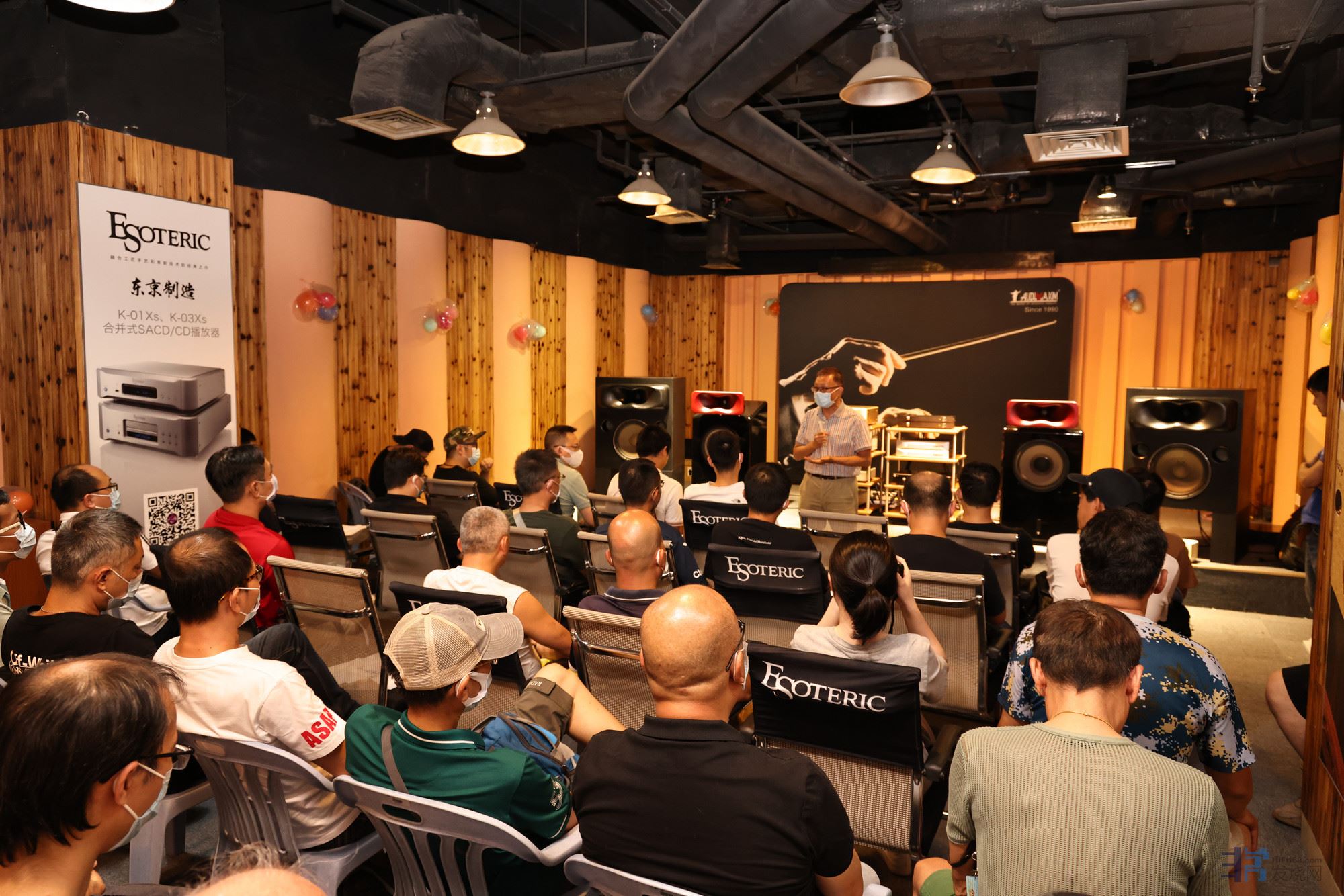

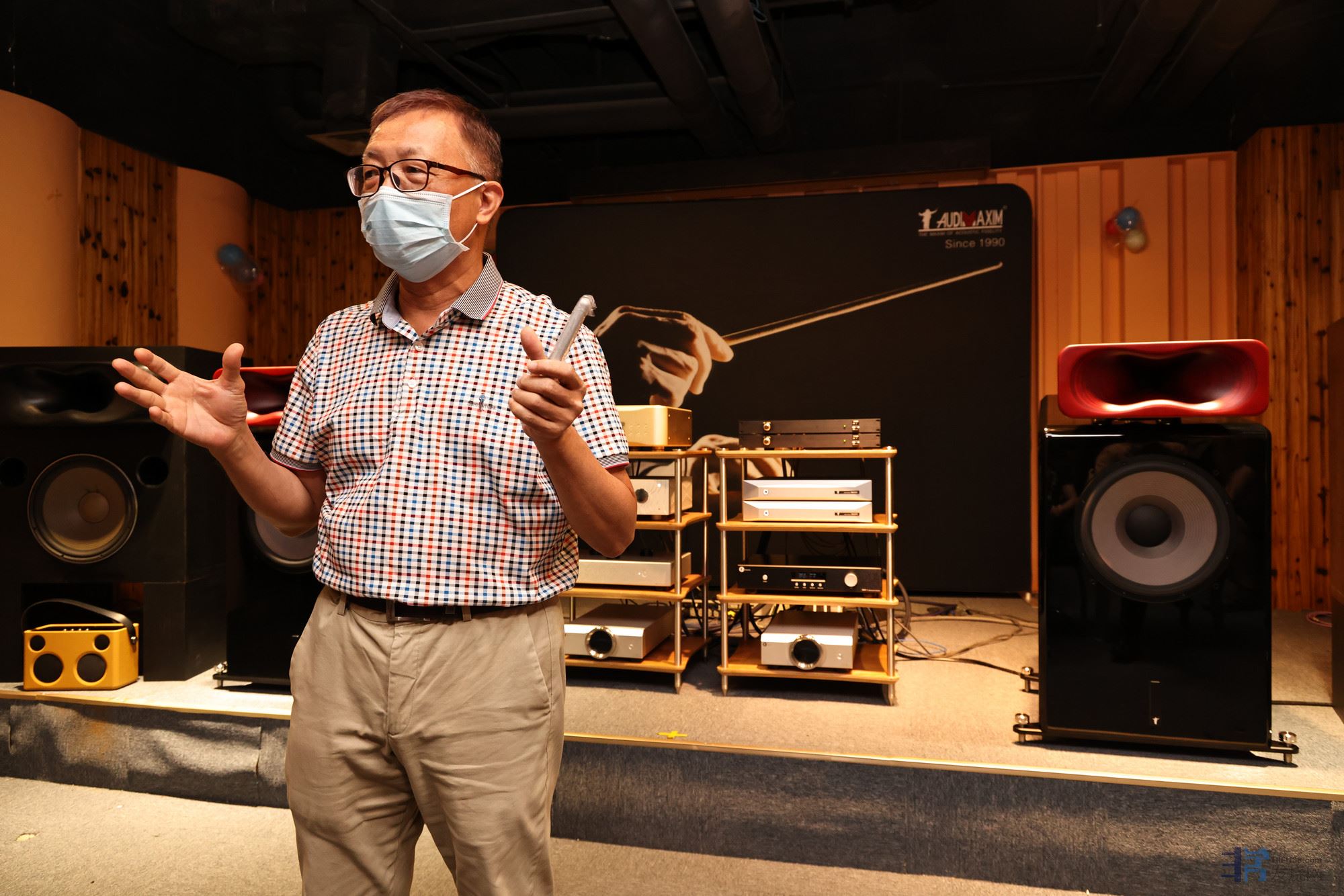

8月27日下午新音响杂志与广州音乐大师声学股份有限公司、声越美音响联合举办的“超级号角鉴赏会” 在广州市佳乐音响城二楼试音室成功举办。
号角扬声器以高灵敏度、速度快、失真低、细节多、声音宽松等优点深得发烧友喜爱。

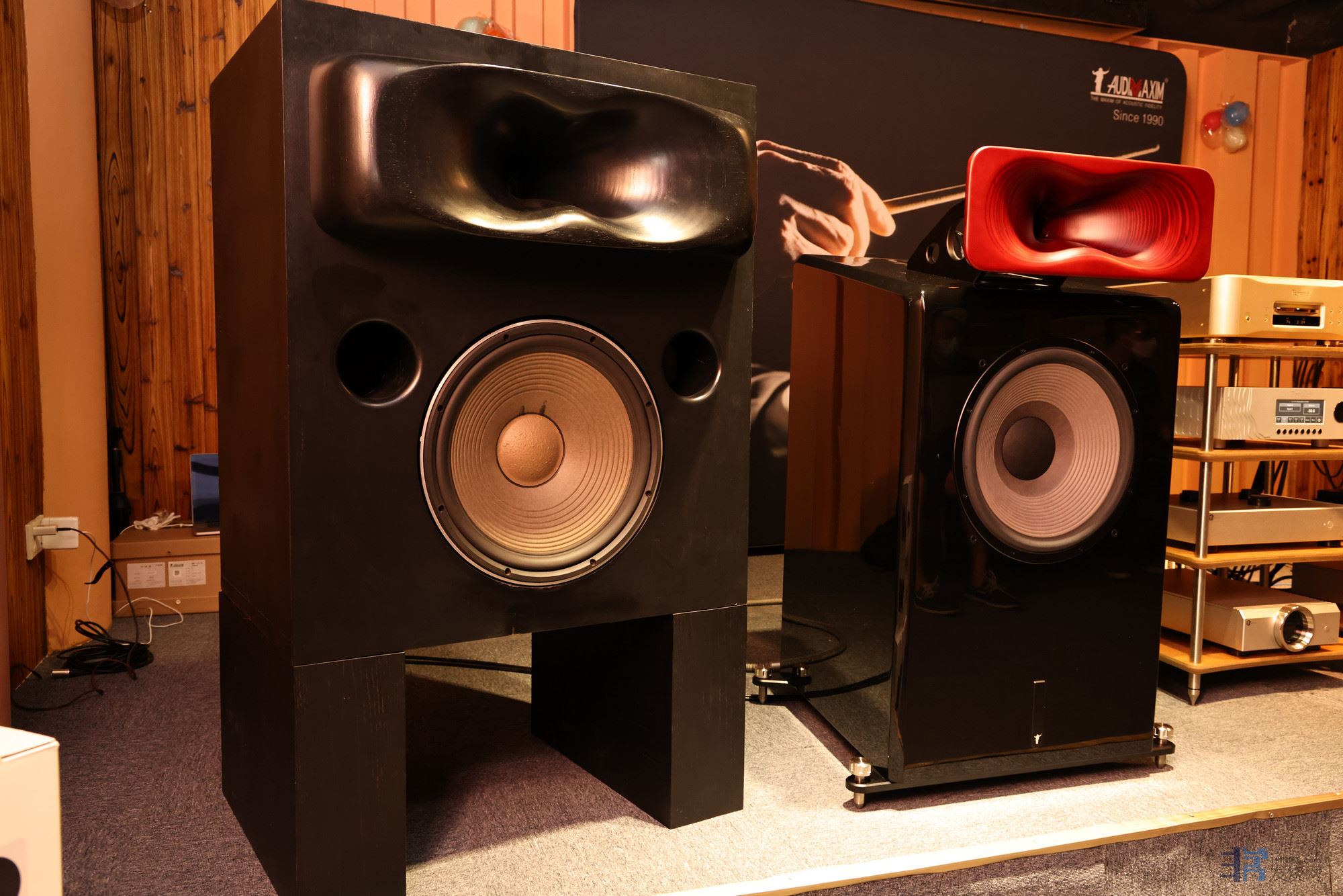

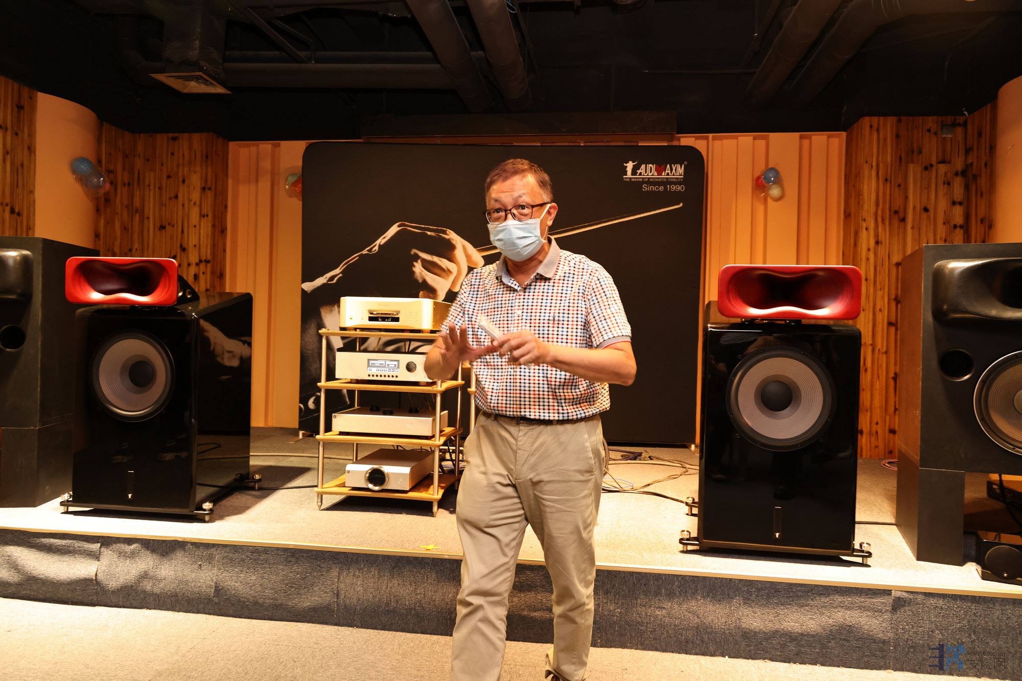

存世量稀少的世界著名录音棚经典号角监听箱SONY SEM-5S (下图左)与 音乐大师 AUDIMAXIM BACH巴赫16寸号角音箱(下图右)同台“PK”,这是一场新老两代号角的直接对话,让在场的发烧友体验两代号角不同之处。
本场鉴赏会由《新音响》杂志总编赖英智先生对SONY SEM-5S 的诞生背景做了阐述。
赖英智先生在鉴赏会中介绍到,索尼SEM-5S号角是世界级的顶级监听音箱,其诞生可以说是近代号角音箱的巅峰之作。
号角音箱的源点正是大名鼎鼎的WE西电,西电之后号角音箱分成二大流派,一是以美国的Altec、JBL、Jensen、Klipsch、EV、Westlake为代表,另一个是是以吉村音响研究所 ( Yoshimura Laboratory )为首的日本派。

本次鉴赏会上这对SONY SEM-5S号角是从台湾的索尼哥伦比亚录音棚拆下来的,由音乐大师声学股份公司花费巨资买下的。

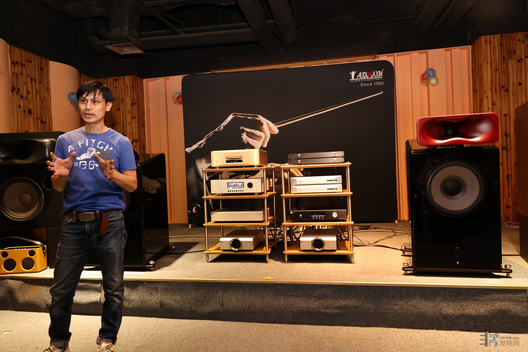

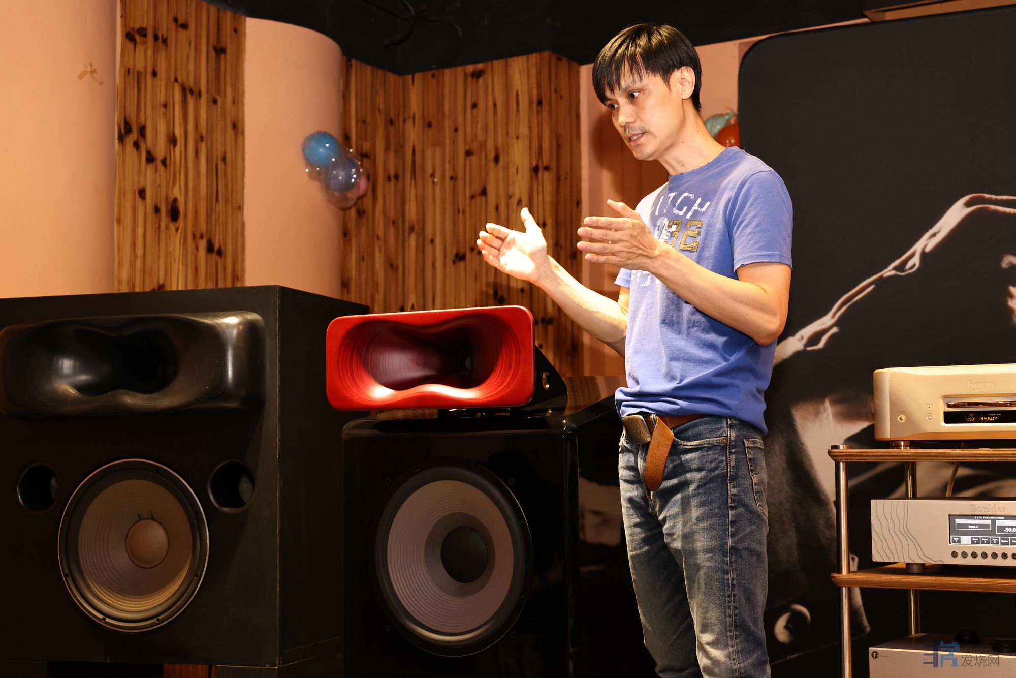

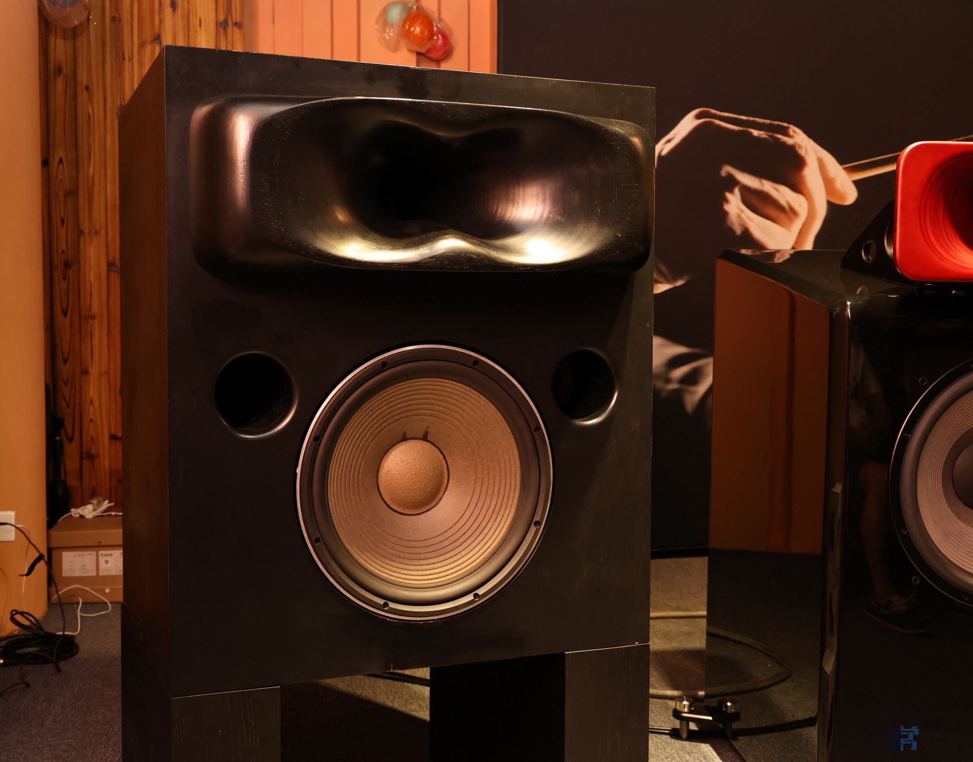

AUDIMAXIM音乐大师 BACH巴赫16寸号角音箱的研发、设计师潘超杰先生向现场媒体与发烧友介绍,AUDIMAXIM音乐大师在开发巴赫BACH号角音箱时就是以SONY SEM-5S这对经典的顶级号角为蓝本设计,本着“合理的价格,方便在任何环境中使用,能获得号角音箱的大部分优点而没有短处”给发烧友提供高音质高性价比的号角音箱。
AUDIMAXIM音乐大师不但完成了任务,而且还超乎预期甚多。巴赫音箱以传统号角设计为基础,融入计算机辅助设计与测试、先进的制造工艺,加上有丰富经验的人耳试听微调,历经四年终于研发成功。

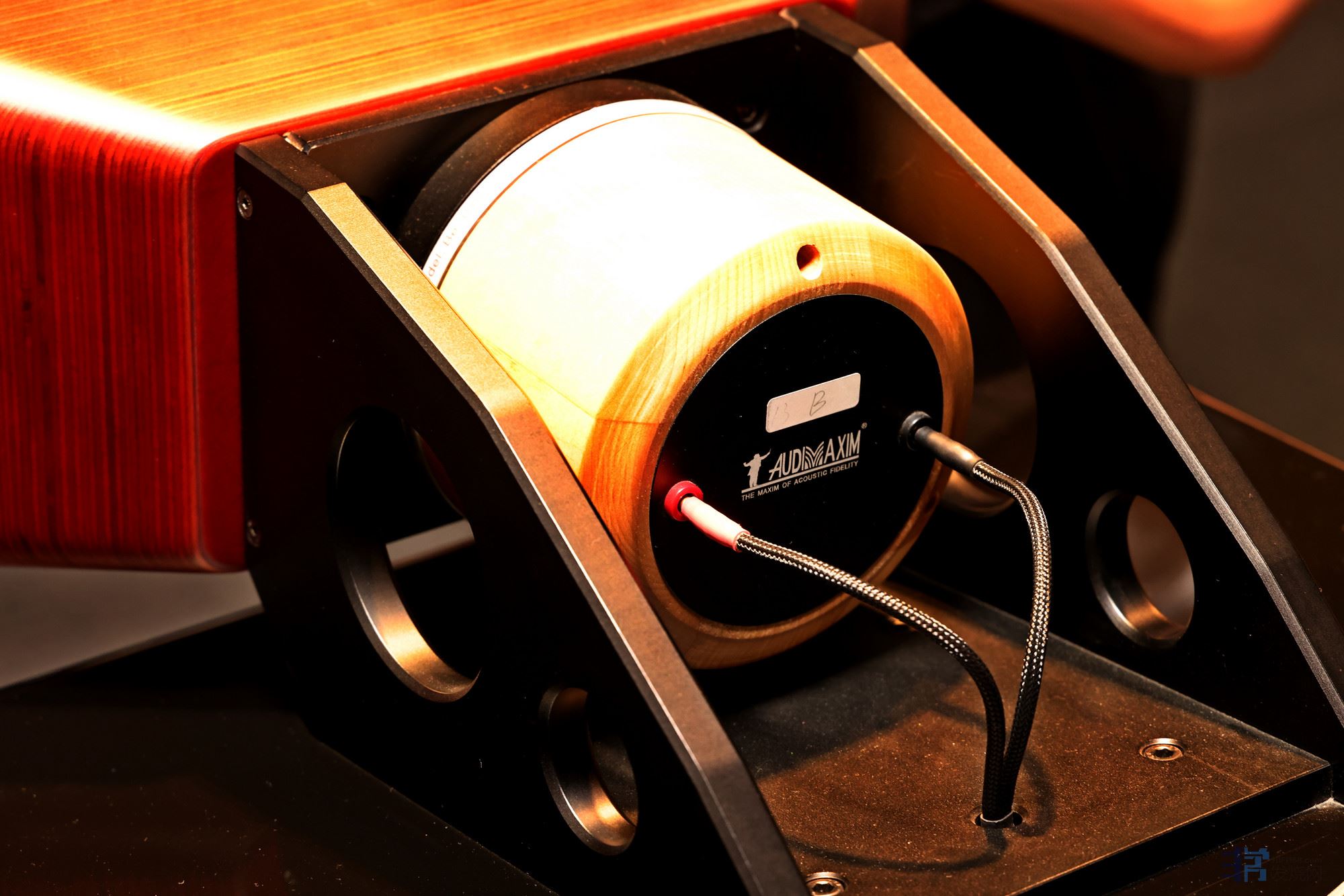

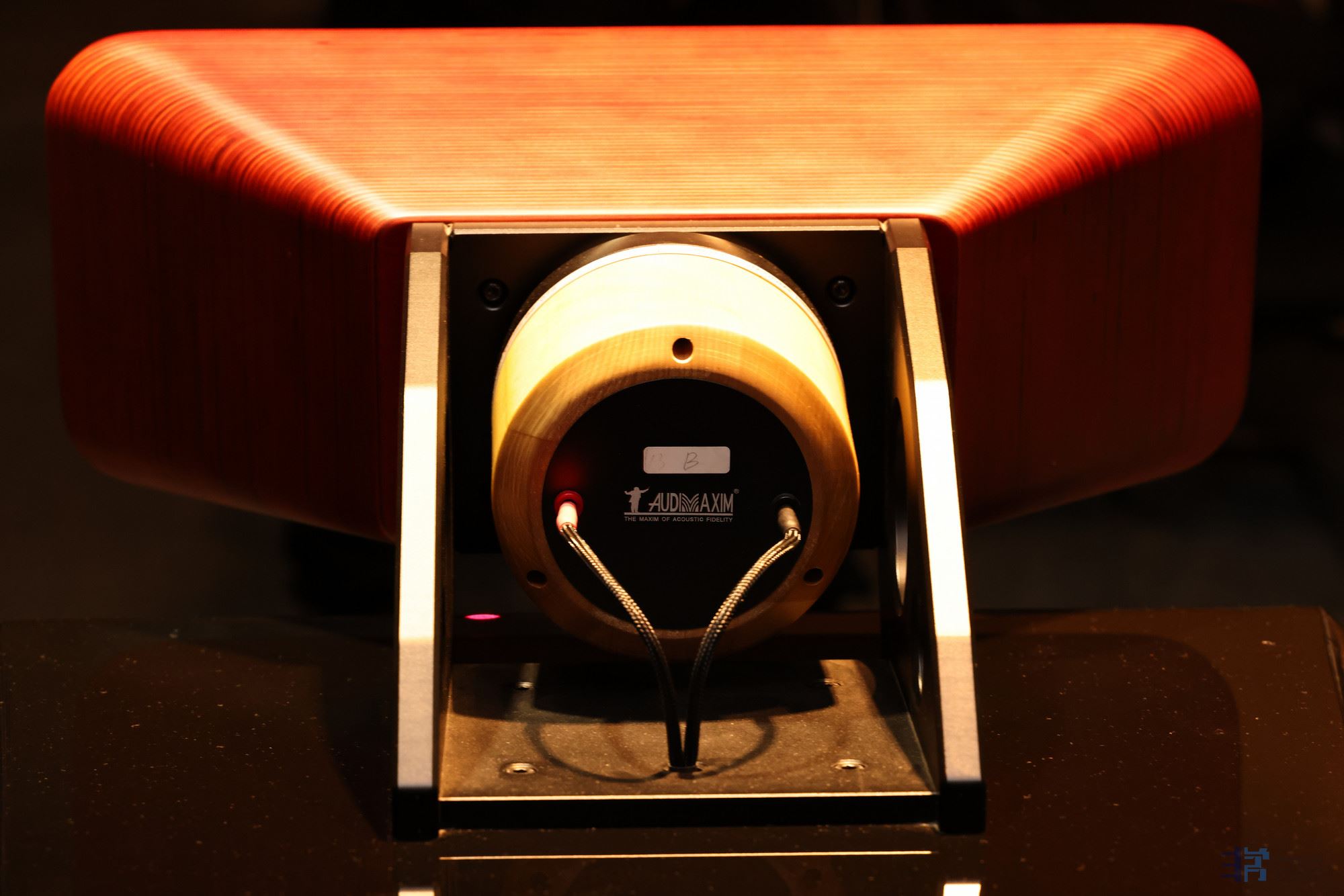

音乐大师设计团队使用3英寸铍振膜的高音驱动器,特性与TAD TD-4001非常相似,但高频延伸更好,差别仅在低端的延伸,测试后一方面有与TAD类似的厚度与实体感,音色漂亮,而极高频延伸又接近索尼的锂铝合金振膜,但经过配合优化的压缩相位塞,极大的降低了互调失真。
音乐大师AUDIMAXIM 巴赫号角设计师潘超杰先生介绍了这对源于索尼、致敬索尼的巴赫号角音箱研发设计过程与使用技术的差异。

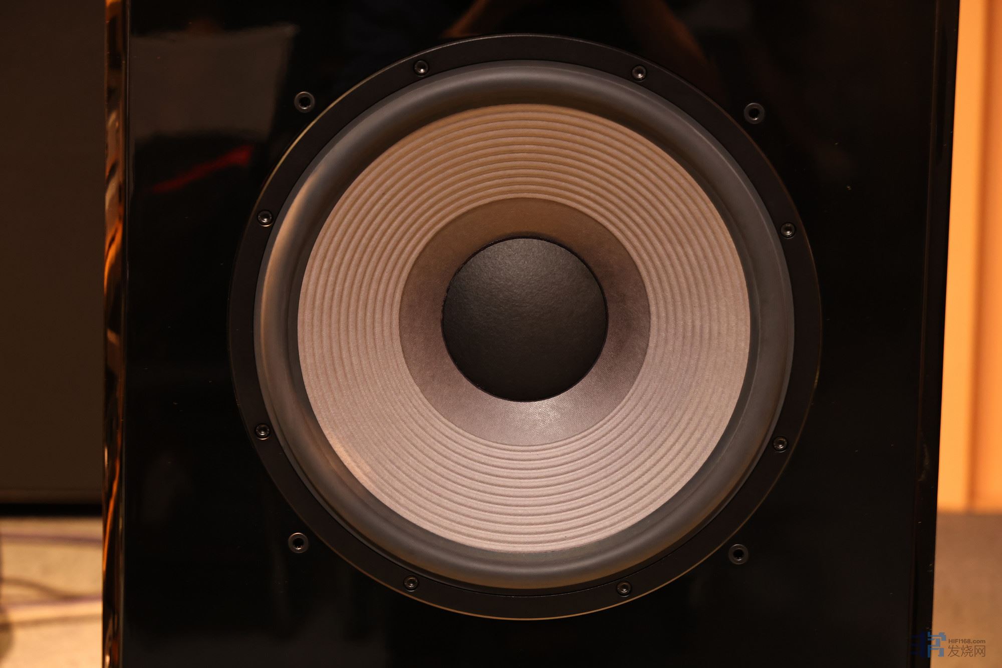

二者的低音单元都是16英寸,也都是纸盆振膜,音乐大师选择了挑选了包括德国、台湾与日本等许多纸盆后,最终选定了日本手工制作的轻质纸盆,采用钛合金音圈筒与纯铜镀银线音圈,中频细节表现比索尼更好。
索尼SUP-L11低音单元使用Alnico DG5磁铁来应对磁场老化问题,巴赫音箱使用Y36铁氧体磁铁同样不易退磁不易腐蚀,220mm超大磁铁配合CNC一体切割电工纯铁制作的T铁华司,让磁通密度达到1.2T,比TAD TL-1601a的1.18T还高。

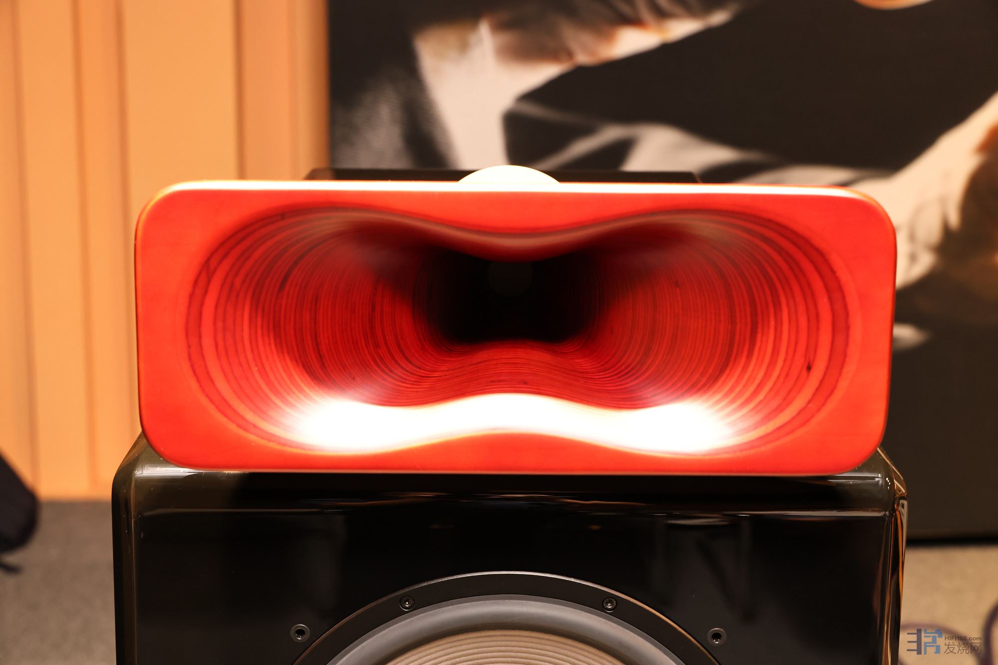

木号角以芬兰桦木板黏合后再CNC正反二面车制出所需的曲线形状,号角以开放式固定安装,装有经过特殊处理防止开裂的桦木实木高音后腔体。

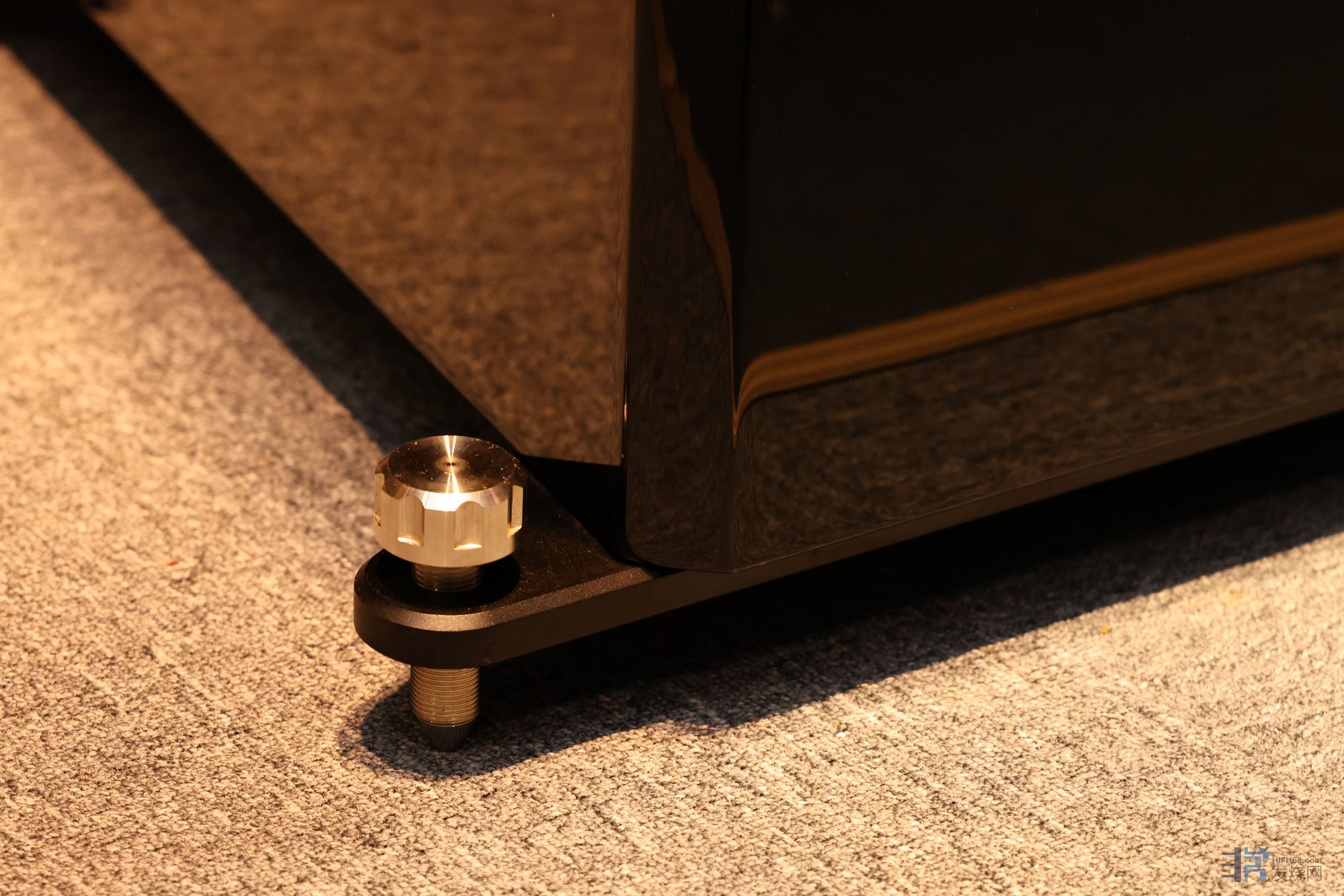

箱体经过多重喷漆打磨的钢琴漆处理,音箱背部加强和谐振抑制的结构,在大幅度运动中的畸变,音圈采用高纯度无氧铜镀银漆包线,号角以开放式固定安装,可减少前障板的绕射干扰让声音更开扬,仔细计算过与低音的时间相位所以不可移动,如有需要可利用四只钉脚调整仰。
潘超杰先生原本打算一比一复刻SONY SEM-5S监听音箱,当他彻底解剖了每个单元每个结构并将其测量研究后就放弃仿制念头,因为他发现有机会做得比索尼更好,所以决定参考索尼的设计,但全部重新来过。
经过四年多的不断实验,主要是组件材料的选择、特性测试与人耳试听调整,最终推出让人耳目一新的巴赫BACH号角音箱。
相比大多数厂家没有能力自己开发单元,只能买现成PA单元使用(尤其是大口径低音),音乐大师真正做到了所有细节兼顾,所有组件都自制。
好处除了可掌控各种变量之外,再就是成本相对低廉,因此巴赫BACH号角音箱才能以性价比很高的姿态出现,国外品牌的同类型产品,售价绝对在数倍以上。
音乐大师把高音驱动器与木号角独立开放式安装,除了有更精准的时间相位,少了前障板的绕射干扰,声音更开扬清晰,音场更通透立体。同时巴赫BACH较大容积的箱体,由于采立式设计,不需要脚架,也更少占用房间面积,摆放上有一定优势。
SONY SEM-5S监听音箱采主动电子分音,分频点定在600Hz,巴赫音箱由于3英寸铍膜的延伸下限关系,分频点定在800Hz,但因为低音单元工作频率可以到4kHz,所以衔接没有问题,整体灵敏度达到99dB,也比SONY高了2dB。
关键是巴赫BACH音箱由于单元、号角的失真率都很低,所以能用最简单的一阶6dB分音,总共只用了6个组件,对提高声音的纯净度、细节呈现与微动态效果帮助甚大,

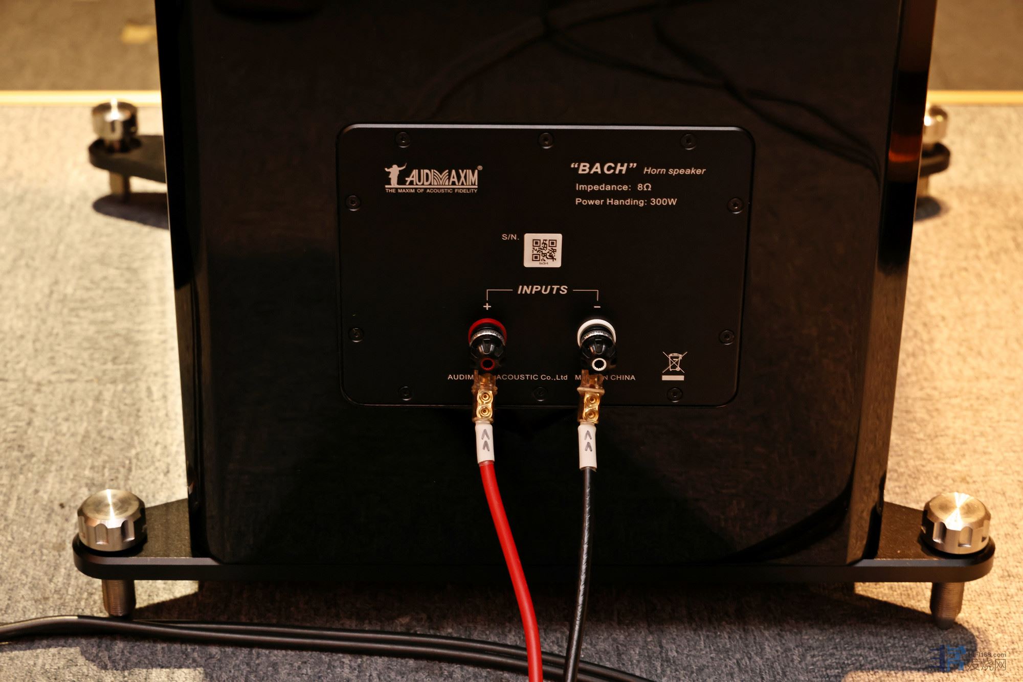

由于单元与号角的失真都很低,BACH音箱的分音器只用最简单的一阶分音,总共只有6个组件,包括14AWG高纯度无氧铜制作的铜箔电感、西门子银云母积层电容(低音用),以及德国Mundorf的铝油浸电容、ERSE 25W线绕无感分频器专用电阻(高音用)。内部接线均为4N无氧铜,喇叭接线座则是WBT Nextgen产品。

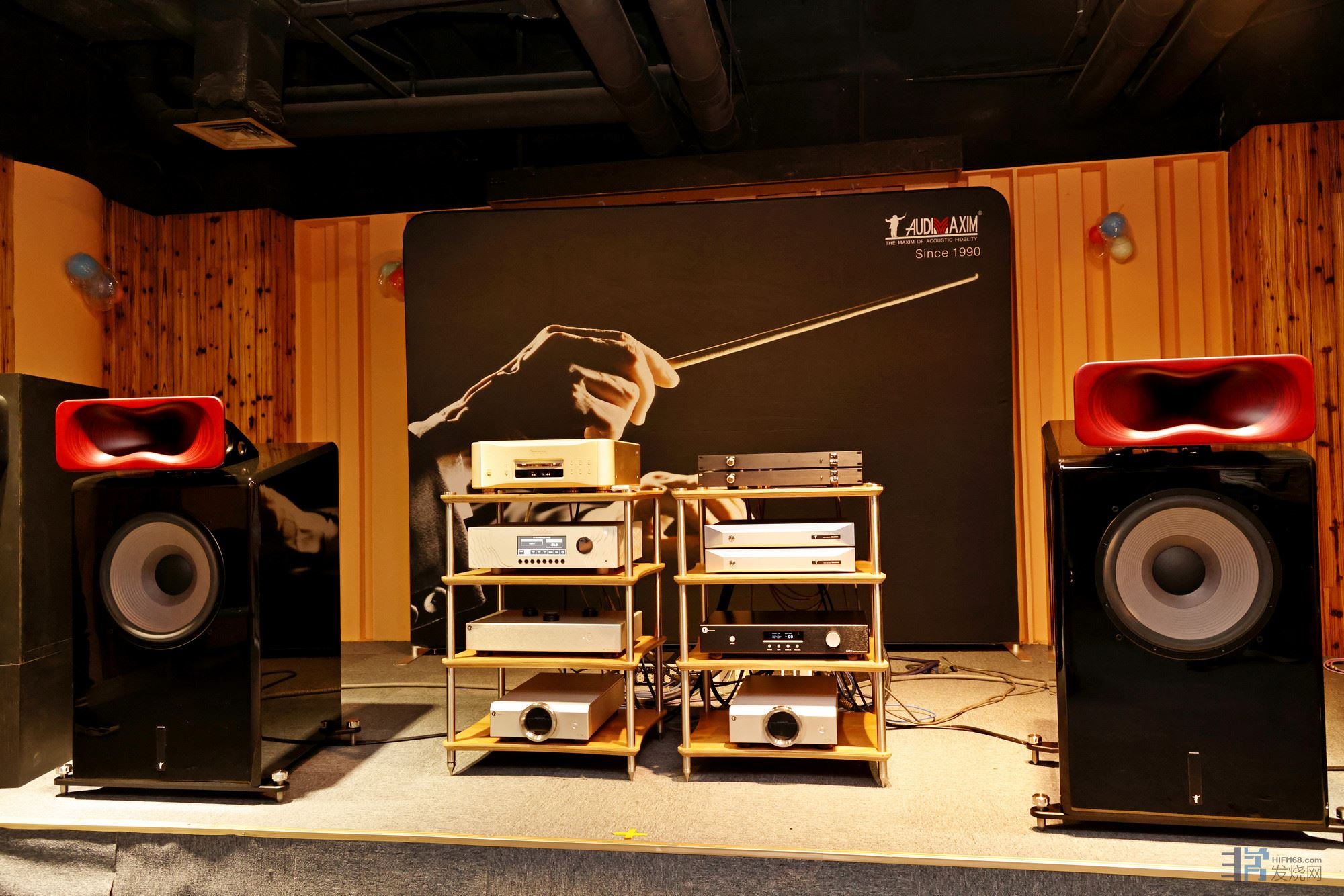

在鉴赏会现场SONY SEM-5S 号角监听音箱摆位更靠两边, 音乐大师BACH巴赫号角音箱摆位更靠中间,因此现场发烧友给出的回答与实际上的声音差别都相对客观。
比如音乐大师BACH巴赫号角音箱有更快的速度和低频层次感、更丰富的中高频细节,更深的声场,这个现场发烧友基本都认同,而SONY SEM-5S 号角监听音箱箱体更为巨大,摆位更靠两边因而发烧友们说它有更为宽松的声底与更庞大的能量感,声场宽度较宽而深度较平。

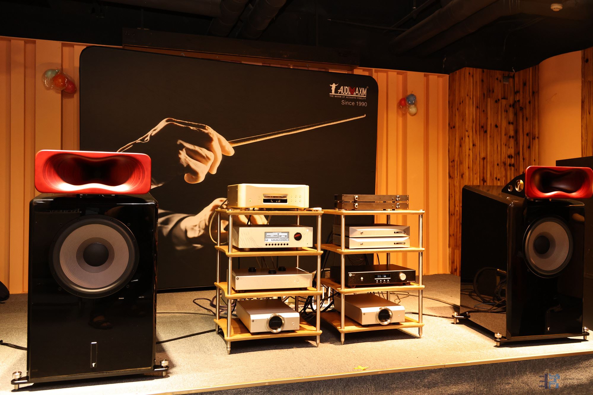

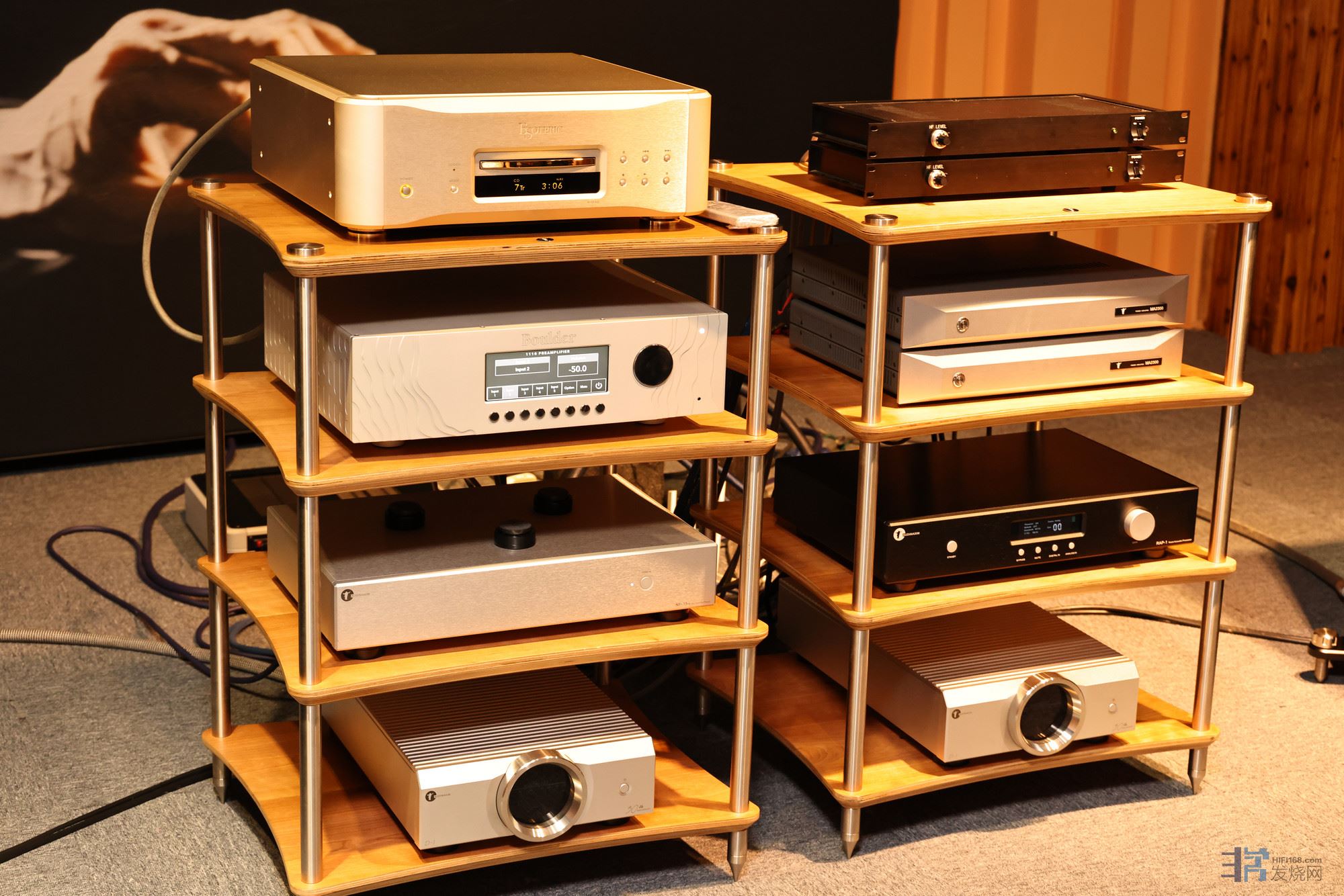

现场演示的器材清单。
音箱:
●音乐大师AUDIMAXIM BACH 16寸两分频号角音箱
●SONY SEM-5S 16寸两路电分号角监听音箱(带外置电子分频器)
音源:
●音乐大师AUDIMAXIM NP-15音乐伺服器(数字转盘,通过Esoteric ko1xd解码)
●Esoteric ko1xd 限量版SACD机
●松下Technics 1000r参考级直驱 黑胶唱盘
唱放与功放、声学处理器:
●宝达Boulder 1108 (唱头放大器放)
●宝达Boulder 1110 (前级放大器)

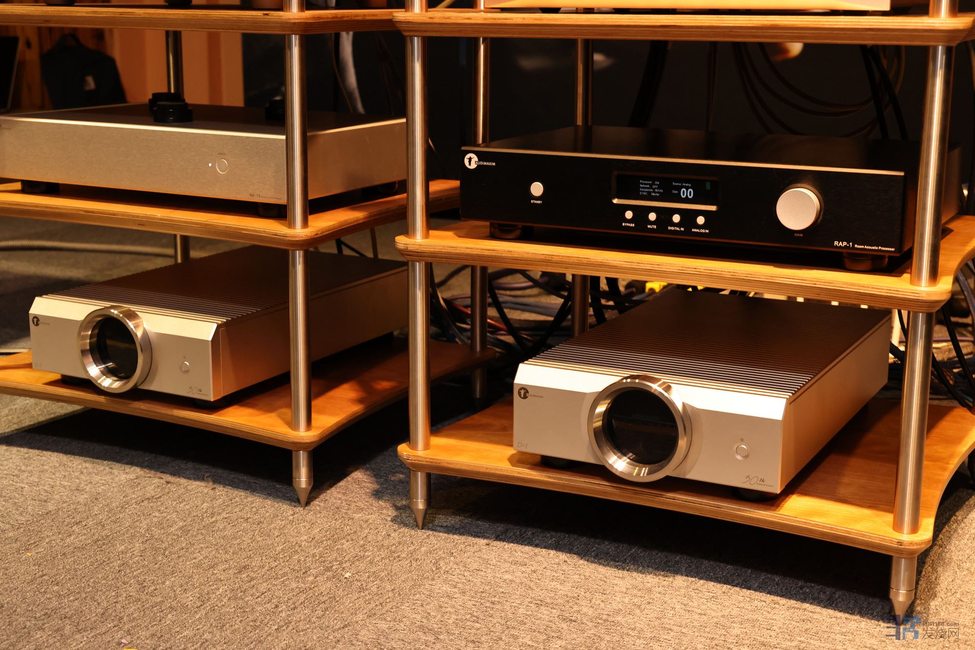

●音乐大师RAP-1空间处理器声学空间处理器
●音乐大师MA-2300单声道后级(驱动索尼SONY SEM-5S)
●音乐大师AUDIMAXIM D-1单声道后级(驱动音乐大师BACH 号角)

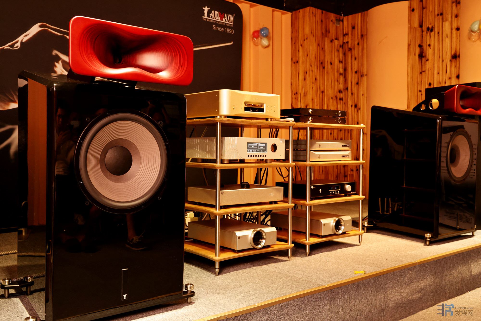

音乐大师 BACH巴赫号角音箱特点:
●两分频两单元号角全频音箱
●16英寸轻量化线性位移胶边纸盘低音单元,采用钛合金音圈筒与纯铜镀银线音圈
●75mm铍膜铷磁高音驱动器,低互调失真相位塞
●喇叭同步发声面线性相位,低音反射式设计(底部)
●箱体采用桦木多层板,内部框架式加强结构
●箱体非平衡面设计,减少箱体内部低频驻波影响
●线性波导指向号角,芬兰桦木板层叠一体化铣制
●德国WBT喇叭接线柱
●分频器采用低内阻铜箔空芯电感,银云母叠层电容
●4N高纯度无氧铜箱内喇叭接线
●号角指向性:水平90°,垂直30°
●高光亮名贵钢琴烤漆
●频率响应:20-20Hz±3dB
●灵敏度:99dB
●AES功率/标称阻抗:300W/8欧姆
●净重:99KG/只
