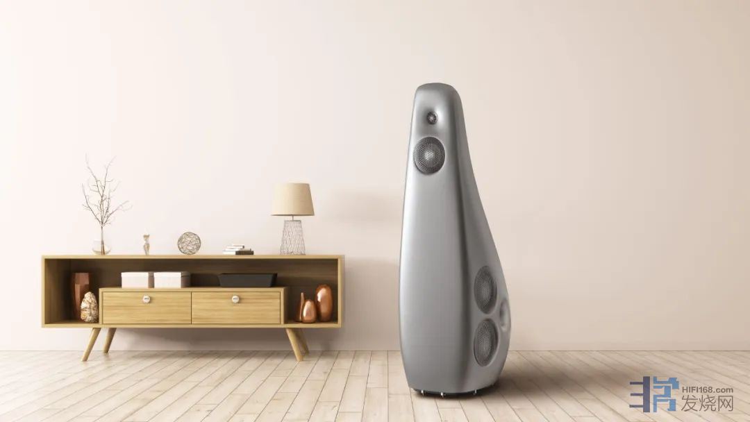

在寻求完美声音方面,有些厂牌总能脱颖而出。在扬声器的世界中,这是一门真正的艺术。英国品牌Vivid Audio在制造Kaya 90时,给自己带来了更多的挑战。即打造一台小巧的落地箱,并达到尺寸为其2倍大音箱的性能。
Kaya 90看起来不像其他任何音箱。尽管远没有它昂贵的Giya兄弟系列那么前卫的造型,其外观也需要去习惯。但这种造型是出于声学考虑。

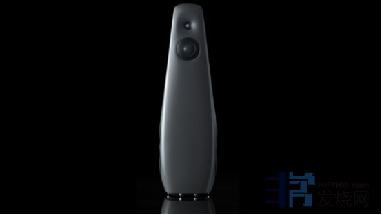

从正面看,Kaya90拥有非常女性化的曲线。

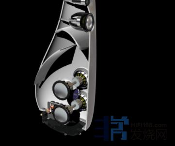

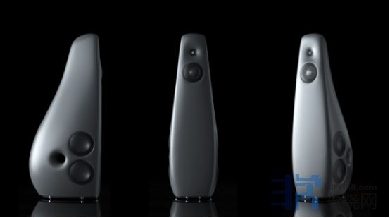

Kaya 90的箱体内部没有平行的表面。每个部件的后面是一条锥形管,用于吸收部件背面的能量。

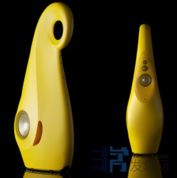

巨大的旗舰款Giya G1 Spirit的外观比Kaya 90更为前卫。而且价格高昂,这意味着您需忘记正在流口水的新车。
Kaya 90不够大,无法通过这种方式解决,而Vivid也希望为其提供一个不太前卫的外观。因此决定将管子隐藏在箱体内,并将管子周围向后折叠。管道也通过渐进式变窄,即变陡,因此可以做得更短。
Laurence Dickie继承了B&W旧款800系列先进的Matrix箱体的设计思想,在箱体内部设置了零平行表面。外表面也使其成为“无限挡板”的方式弯曲。这意味着没有尖角,可以防止衍射,由于声波沿着箱体外部的表面传播,所以衍射特别不利于高音频率的定时。箱体的形状以及低音元素平行于每一侧的情况防止了不必要的共振。反过来,这意味着箱体不需要太多的质量、厚度或内部阻尼。因此有可能减小厚度,从而使看起来更小的箱体获得90L的内部容积。每个音箱的重量也适中,只有35公斤。

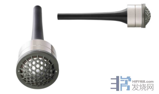

所有音箱部件都具有铝制振膜,并且其断裂点远高于分频频率。这样可在其工作频率范围内将失真降至最低。如前所述,所有部件均有自己的变细管,该变细管从振膜的背面吸收能量。

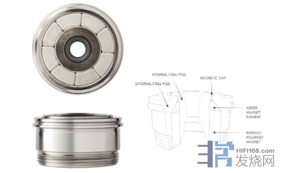

所有部件都有自己强大的磁铁,以实现最佳控制。仅高音就具有2.4特斯拉的磁通密度,这非常高 - 是正常磁通密度的两倍以上。部件和其余设计均由Vivid Audio制作。这意味着可以完全控制整个音箱的结构。
磁铁非常特殊,具有极高的磁通密度。以获得最佳控制。
图里从左到右:外部钢柱
内部钢柱
磁性空隙
附加磁性部件
径向极化磁铁

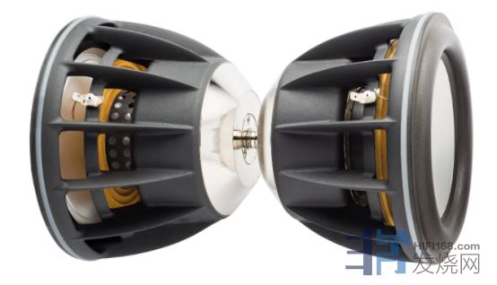

两侧的低音单元发出声音,从而消除了箱体不必要的失真。
