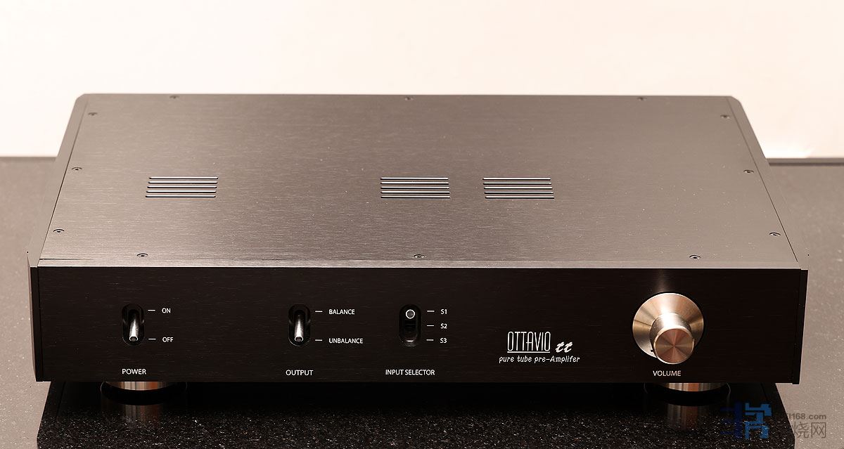

tt前级的面板非常简洁,就三排按键,分别是电源开关、单端和平衡输出选择、3组讯源输入选择。
当tt前级设置为非平衡的单端输出时,器材的单端输出和平衡输出都同时有非平衡信号输出,特别适合玩2.1系统的朋友,也就是为HIFI系统加一个超低音喇叭。
同时,也适合玩BI AMP系统的朋友,例如,有两台后级,一台负责推中、高音单元,一台负责推低音单元。

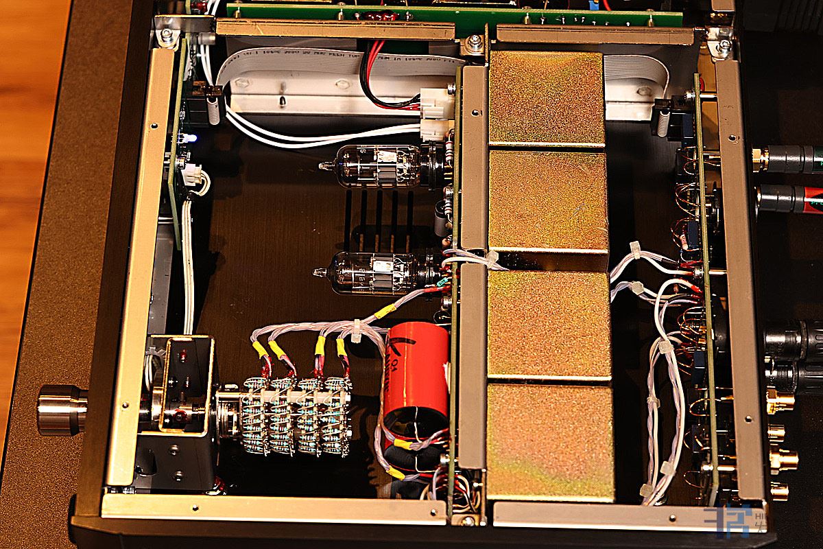

首先映入眼帘的就是这个漂亮的22级步进音量电位器了。
我在论坛有个230万浏览量的前级大测评帖子,测评了超过13款热门前级,这个大测评帖子里面,我有个总结,就是:电位器就是前级的灵魂。
因为前级主要作用就是衰减,如何在衰减的同时,不影响声音的原貌,减少损耗和变形,就是发烧前级要做的事情。
现在音量衰减主要有3个方式:碳膜电位器、数字电位器、电阻步进电位器。
最能保证声音原貌、最有人性化声音的衰减方法,就是电阻步进电位器。
所以,看一部前级是否高级,是否HI END,打开盖子,看看是否电阻步进电位器就基本确认了。
或者,更简单说,电位器水平就基本代表了前级的水平,所以是前级的灵魂。
丽确的电阻步进电位器都是人手制作,先把电阻缠绕在支架,检查阻值正确后,再用类似搭棚焊接方式来焊锡,工艺复杂,没办法机器做,不能量产。
这个电位器用料非常发烧,采用的是极品级的日本Seiden( 仙顿) 镀金电位器支架,订制的单晶垌线,日本的AMRT音频专用电阻,德国WBT焊锡。

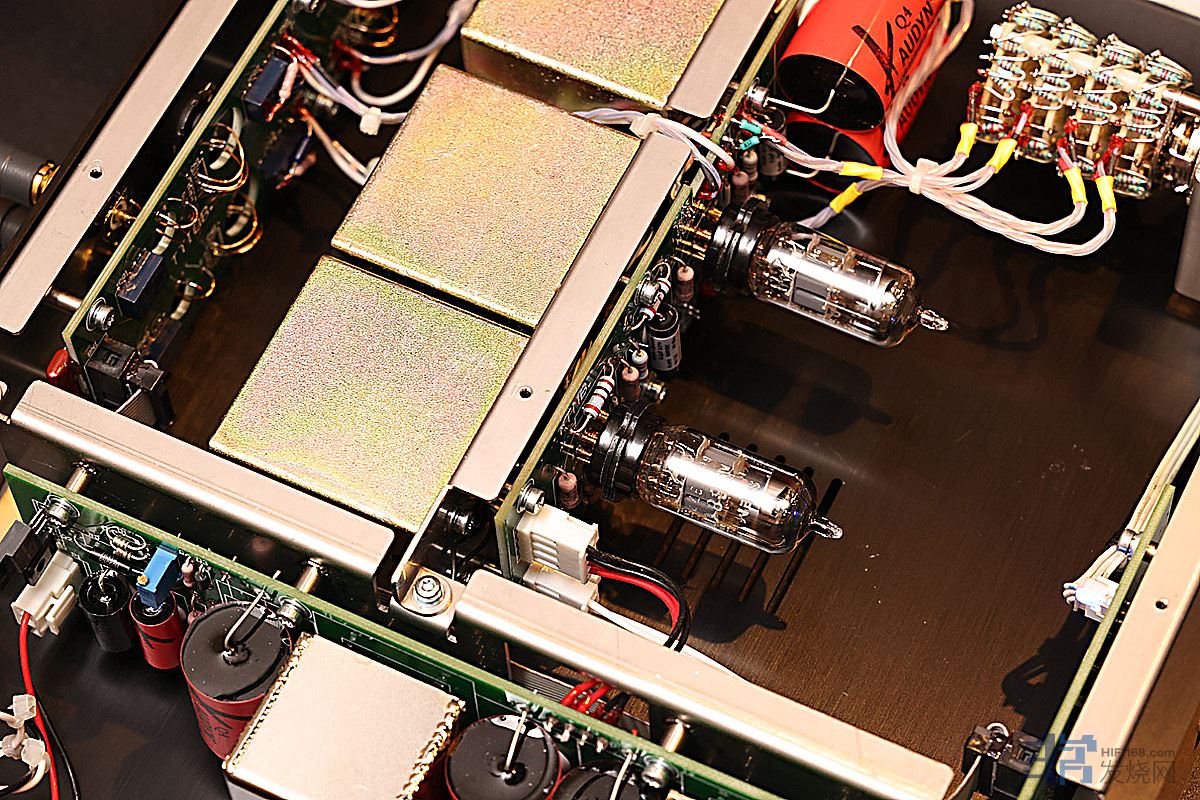

tt前级左右声道各使用一支6922电子管,整机电压增益只有4倍。
tt前级采用高压延时设计,保证电子管的使用寿命。
tt前级标配是复刻金狮6922,后来丽确找到有Nos的西门子(E88CC),会搭配西门子直到用完为止,这款西门子是70年代出品的。

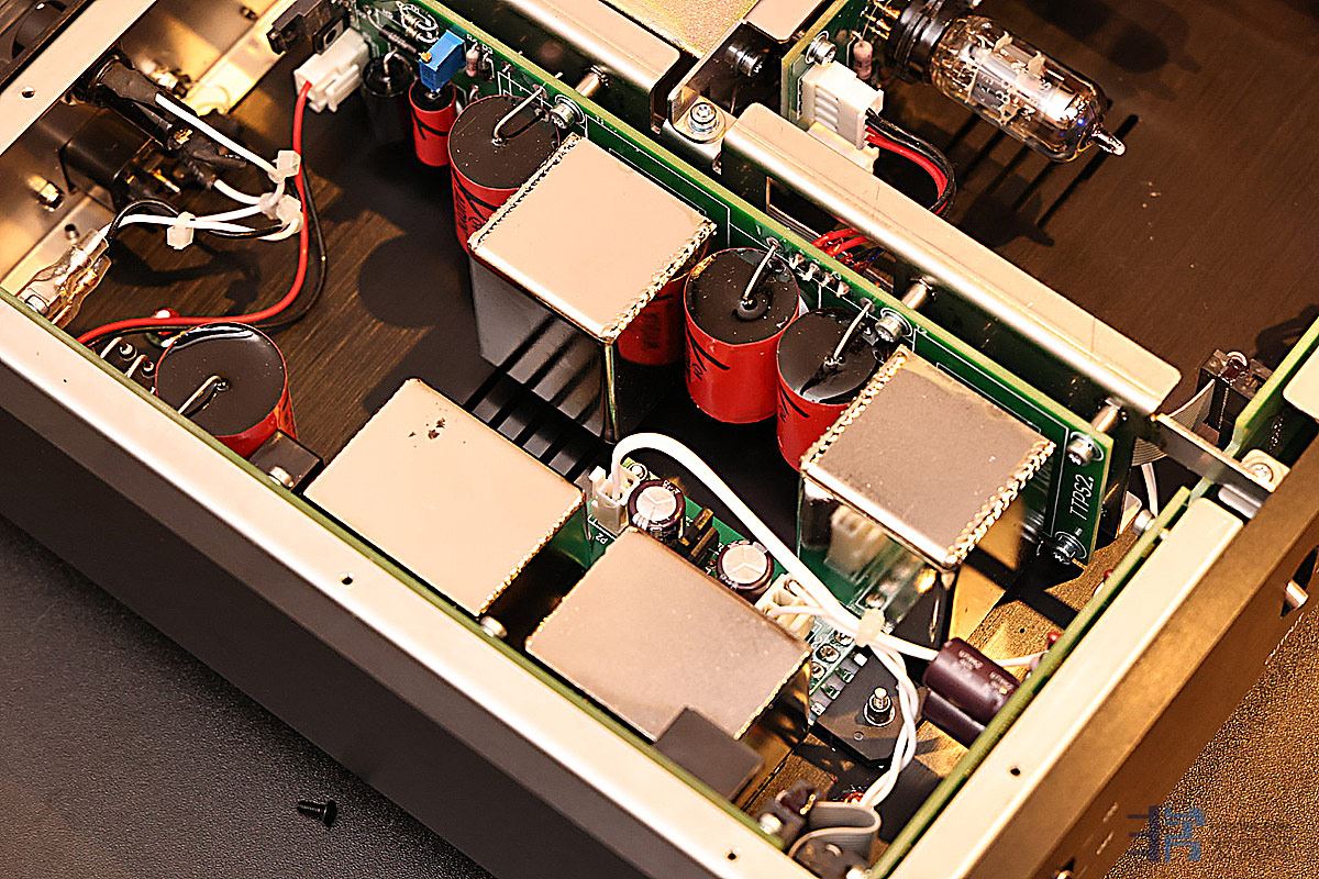

下图就是两块主电源板,共采用4个方牛。
左边电源板上的一个牛是供主放电源,另一个牛供灯丝电源和控制电路电源。
右边是稳压板,稳压后由两只独立扼流圈分别供应左右声道的高压。
这样的布局和放置位置让电源供应部分远离输出牛,抵消和减少了对输出牛的干扰。
前面提到过,丽确的变压器为了保证质量,全部都自己人手制作,不假外人,tt的电源牛同样是,而且为了减少杂讯感染,都套上了金属保护罩,武装到牙齿。

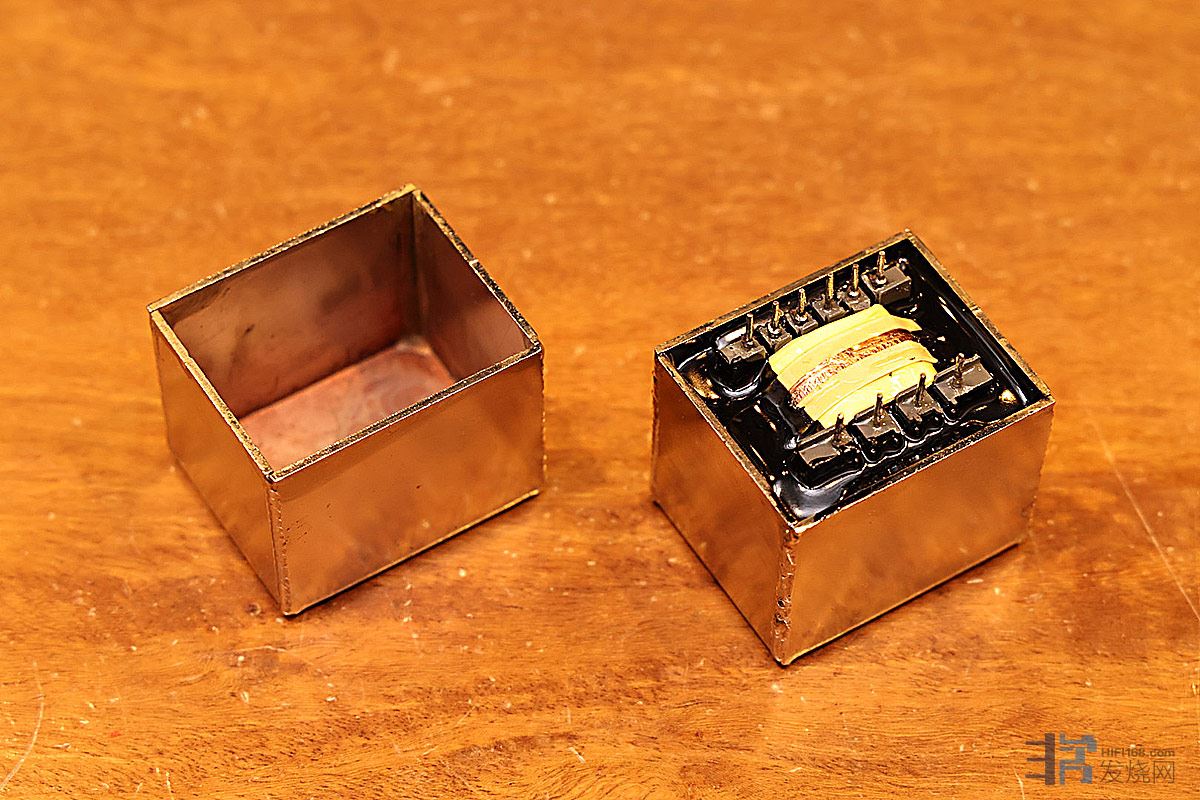

tt前级一共配置了4个变压器做输入输出牛,都采用高矽钢片混合坡莫合金做铁芯。
单纯用高矽片,磁通量不够,导致声音低频过薄;单纯用坡莫合金片,磁通量又太高,容易磁饱和,导致低频堆积过量,丽确经反复计算、测试,才取得一个最佳的混合数值。
tt前级输入输出牛漆包线之前用的是5N无氧铜,现在用单晶铜漆包线,单晶铜声音更为饱满,能量感更充足,但绕线工艺要求更高。

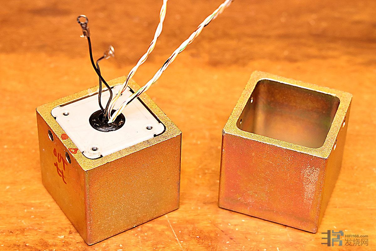

为了让变压器具有最佳的抗干扰能力,丽确的输入输出牛斗套上了5mm厚的金属屏蔽罩,这个屏蔽罩的工艺相当复杂。
丽确先购入军工级纯铁,到五金厂线切割,进行CNC加工,然后再运到热处理厂进行真空退火处理,要求保证整个屏蔽罩的1-2mm厚度为100%纯铁。
热处理完成后再进行表面镀锌(防锈)处理。一个屏蔽罩要经过4间专业工厂接力处理。
