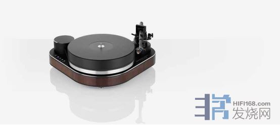

最初的“Reference”是Clearaudio在1980年代推出的第一款唱盘。它具有独特的回旋镖形状、共振优化的唱盘底座。
最新款的Clearaudio Reference Jubilee再现了回旋镖的形状,现在用性能更高的防弹木和铝材结构取代了早期的丙烯酸版本。

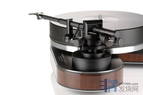

带有通用唱臂的 Clearaudio Reference Jubilee 唱盘
Clearaudio Reference Jubilee唱盘

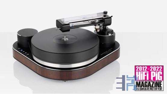

虽然新的Reference Jubilee结合了Clearaudio多项久经考验的创新,但这些创新的形式略有调整并经过量身定制。一个6cm厚的主转盘由高阻尼聚甲醛 (POM) 制成,在该品牌的特殊版本无摩擦陶瓷磁轴承 (“CMB”) 上旋转。

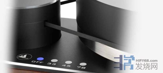

一个12位DAC生成电机参考电压,后者通过独立式电子器件转换为模拟电压信号。数字参考仅用于补偿由于温度、油粘度、皮带摩擦系数等引起的缓慢运动或漂移,而电机则完全由模拟输出级驱动。
Clearaudio Reference Jubilee唱盘皮带

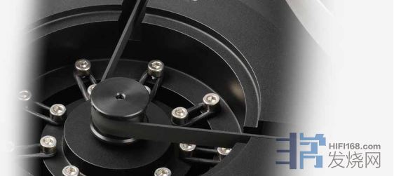

电机本身是一种带皮带驱动的新型高扭矩空心(非磁性)24 伏直流电机。整个电机外壳与主底盘分离,由精心制作的橡胶“绳索”网状系统悬挂着。

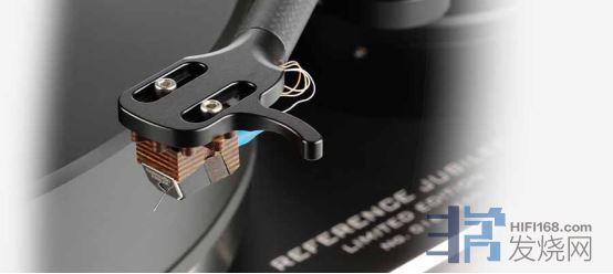

配有Jubilee唱头的Clearaudio Reference Jubilee唱盘Clearaudio Reference Jubilee唱盘技术参数

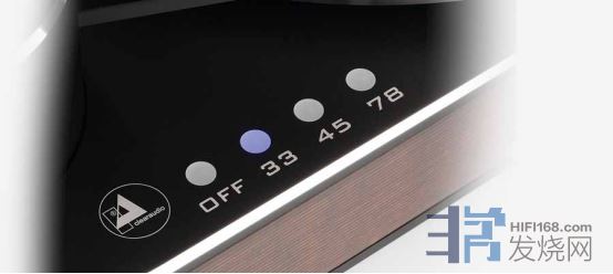

转速选择:33 ⅓ rpm, 45 rpm, 78 rpm
