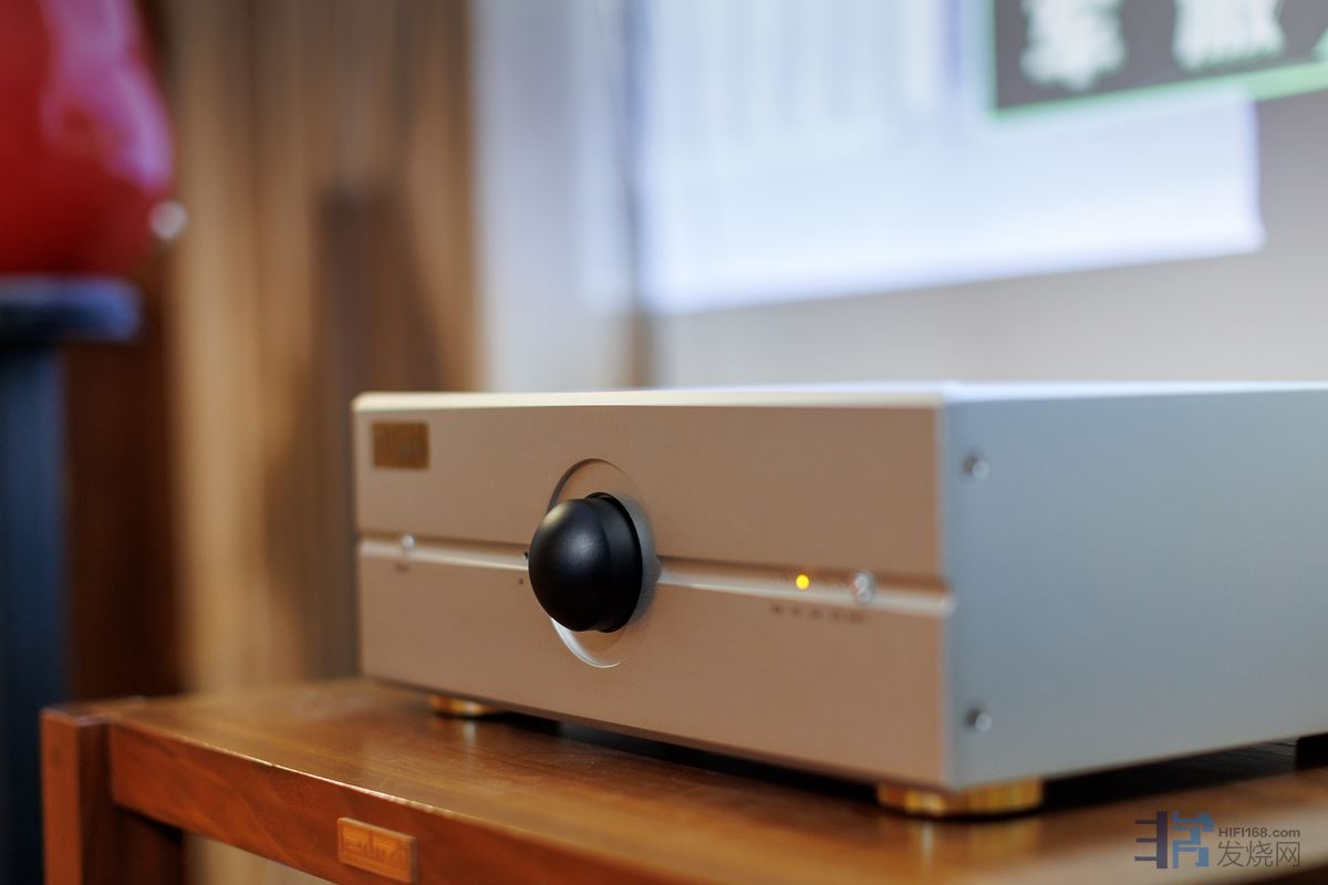

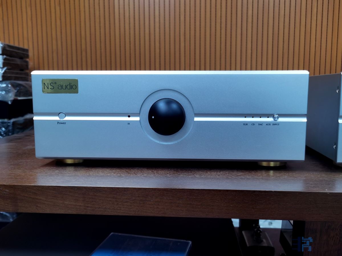

忘记放图片了。
(107.36 K)
2022/8/18 18:30:19
(105.70 K)
2022/8/18 18:30:19

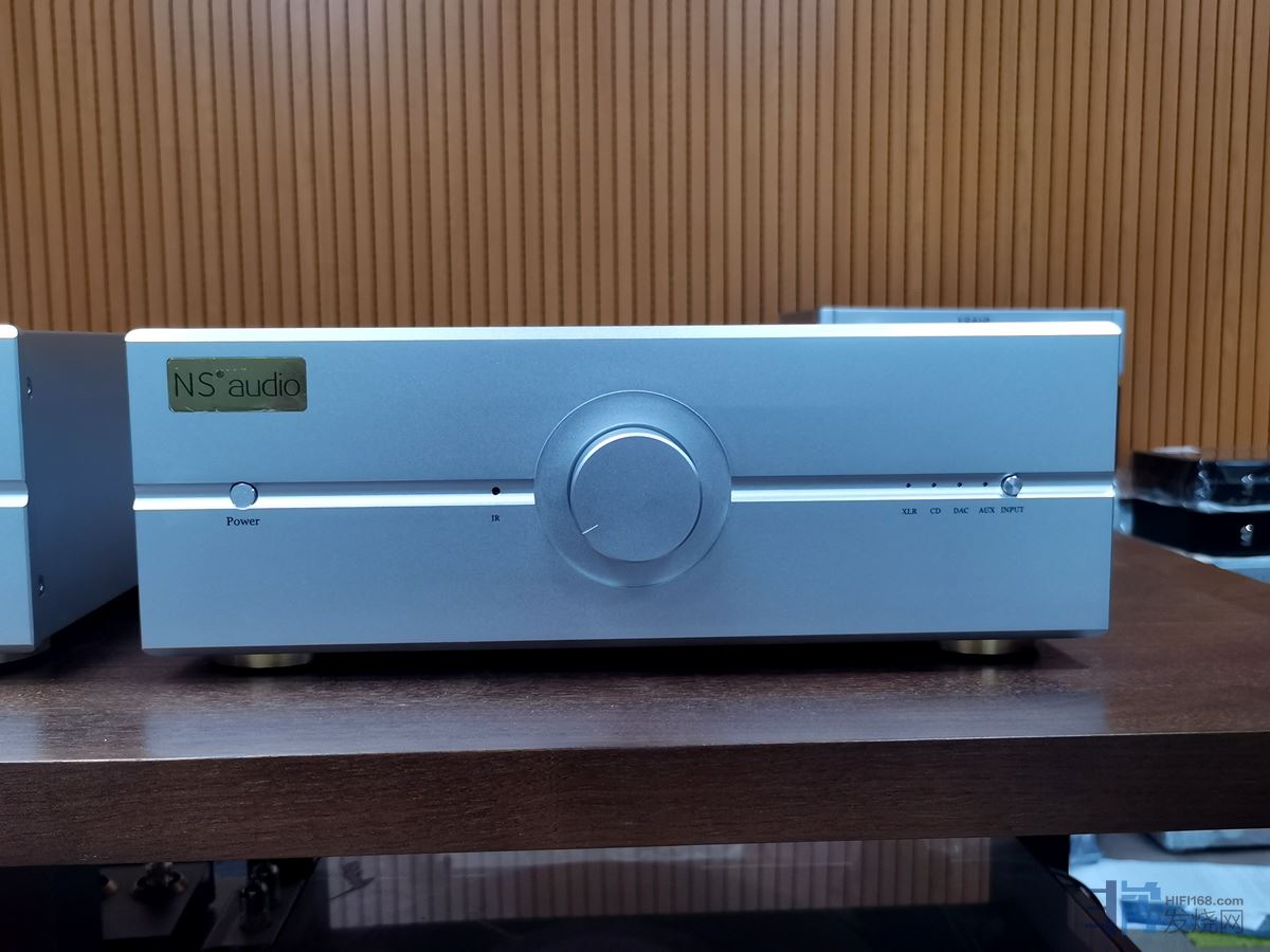

音量旋钮与机箱同一颜色或近似的色调,感觉会更和谐。上一款舒服些。
shotchen 发表于 2022/8/21 21:59:24
实际发货是用的银色旋纽,黑色附赠好了。
(161.46 K)
2022/8/23 1:12:25

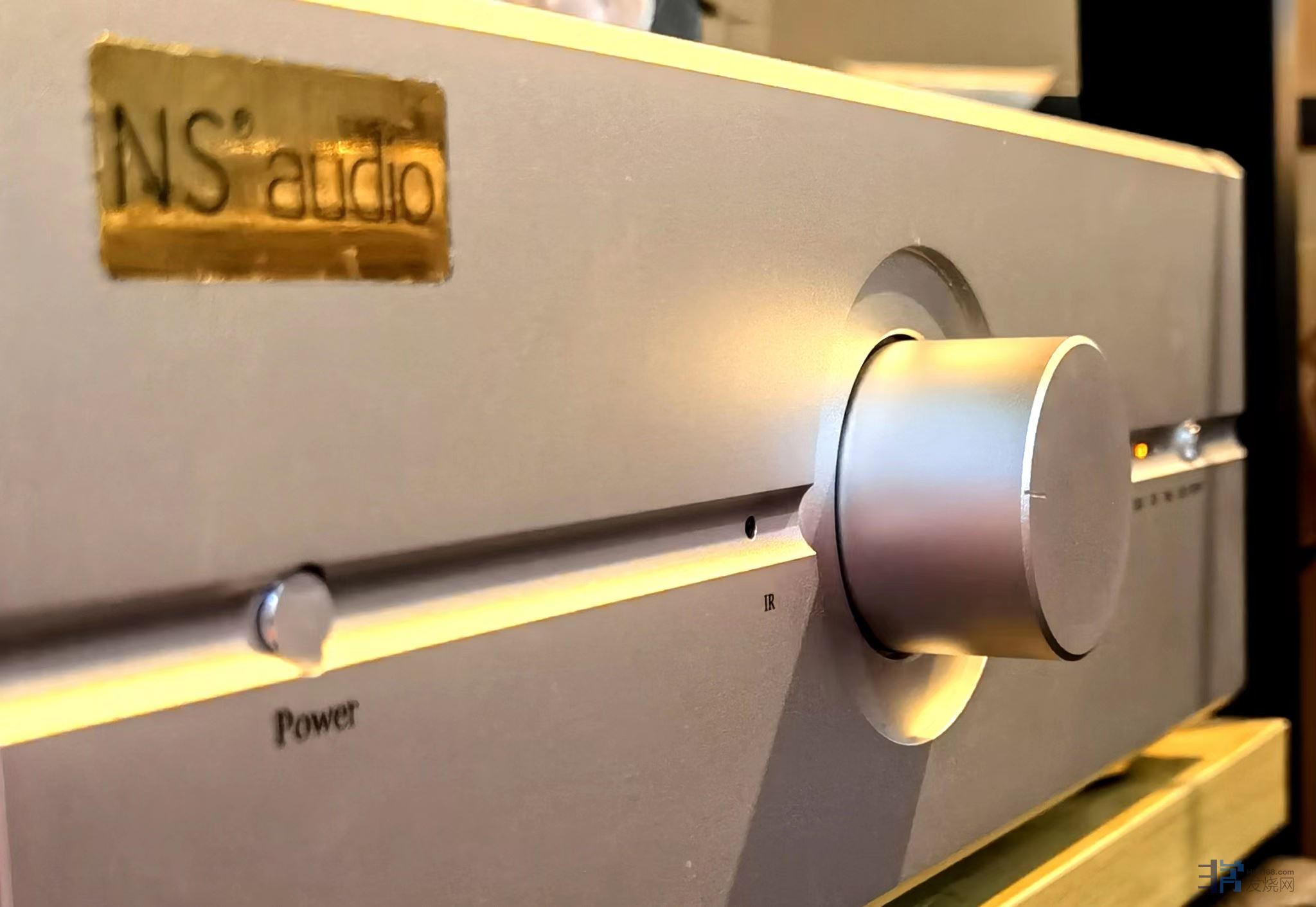

A120已经发售了,前期用户反馈良好,销量也相当不错!头一批也快销完了。
不过自己还是不满足,重新寻到了一个运放模块进行测试。发现效果提升很明显(opa828这个片子的优秀让它对周边敏感),高频的柔顺进一步提升,而中低频也更为宽松了。
因此自己订了新的升级模块,并决定:以前购买的用户,免费赠送升级模块。请收到后自行替换升级,千万注意方向性,别插反了!
(52.10 K)
2022/9/2 23:12:13

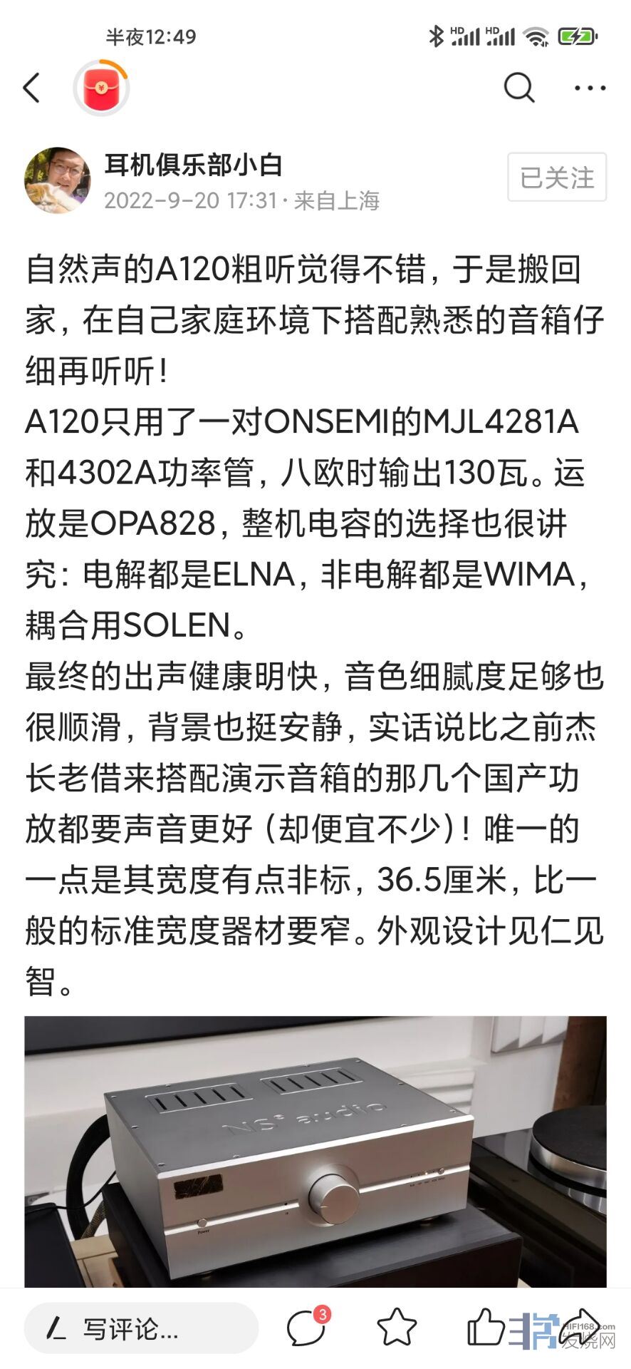

紫坛版主小白很喜欢这台功放,小胖也收到了,大家可以等着看他的评价。
(227.69 K)
2022/9/22 1:10:22

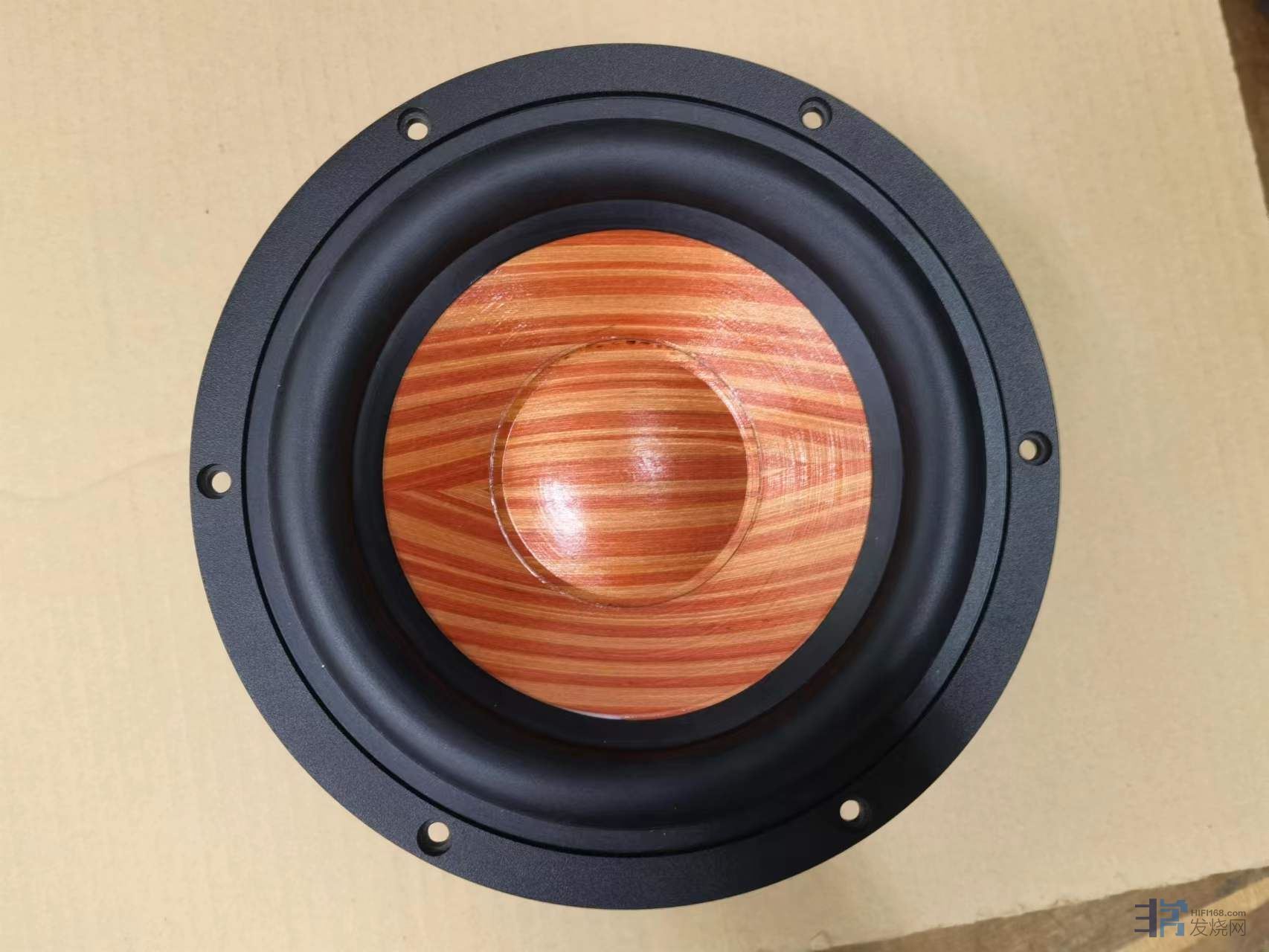

8寸实木三文治振膜单元,采用超大磁缸,冲程13mm,低频下潜35Hz,频响35-3500Hz,它的优点是频响曲线非常平直,在600Hz以前大约只有+/-1db水平,1000Hz内波动+/-2db,失真也非常的优秀。非常适合用来做低音单元。
由于自己未来的NS19音箱(三分频三单元)和NS20音箱(三分频五单元)都将会设计成封闭式音箱,所以这是只专门为封闭式音箱设计的单元。主要原因是封闭式音箱具有所有音箱形式中最好的低频速度和响应,并且设计也相对简单。至于低频下潜上的损失(这是封闭音箱最大的问题),可以通过增加箱体解决。另外,封闭式音箱对功放控制电流的要求相对也较低,自己也比较有把握自己的A300后级可以驱动它们。
(174.60 K)
2022/9/26 22:44:12
