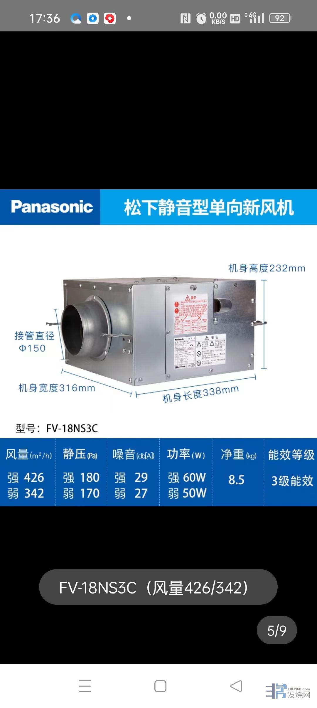

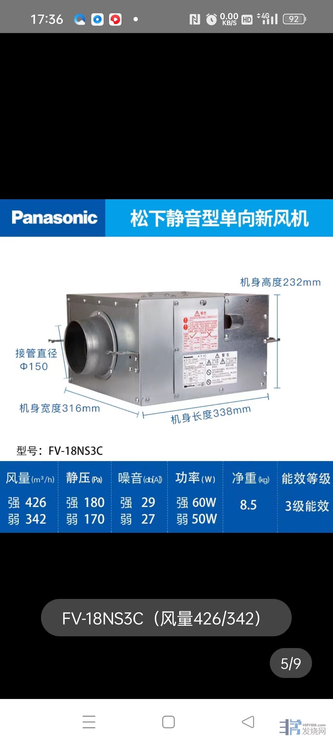

1、原本是在墙边安装了插座,准备用柜机,觉得不好看,也影响后续的声学处理,想改掉,四十平方米,高度2.8米,有没有挂机能够用的?暂时看好格力、大金、三菱电机三个品牌。
2、原本在室内安装了新风系统,实际使用发现噪音受不了,影响听感,也影响观感,恰好隔壁餐厅外面有一个空调机位,可以安装抽风机、排气机,准备松下抽风机侍候,一模一样的机子各安装一个,一进一出,机子远离客厅,通风管走吊顶。各位还有什么好主意?
最愛奚秀蘭並因奚秀蘭而發燒
暂时看好松下FV-18NS3C抽风机,一模一样的机子各安装一个,一进一出,抽风机子接弱档,抽风量每小时342立方米,送风机接强档,送风量每小时426立方米,两台机子同时开动的话,送风强于抽风,这样室内不会形成负压,室内空气压强始终不低于室外气压。恰好隔壁餐厅外面有一个空调机位,可以安装抽风机、排气机,机子远离客厅,通风管走吊顶。
(2022/7/23 18:00:02 上传)

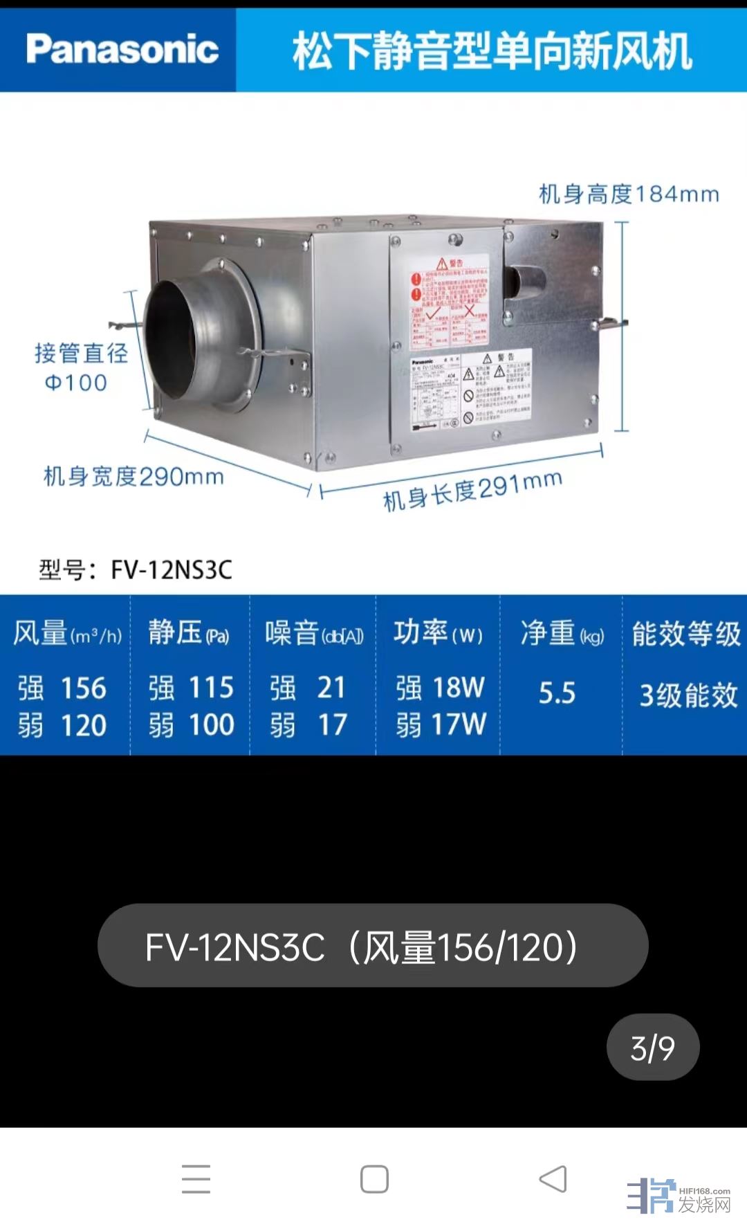

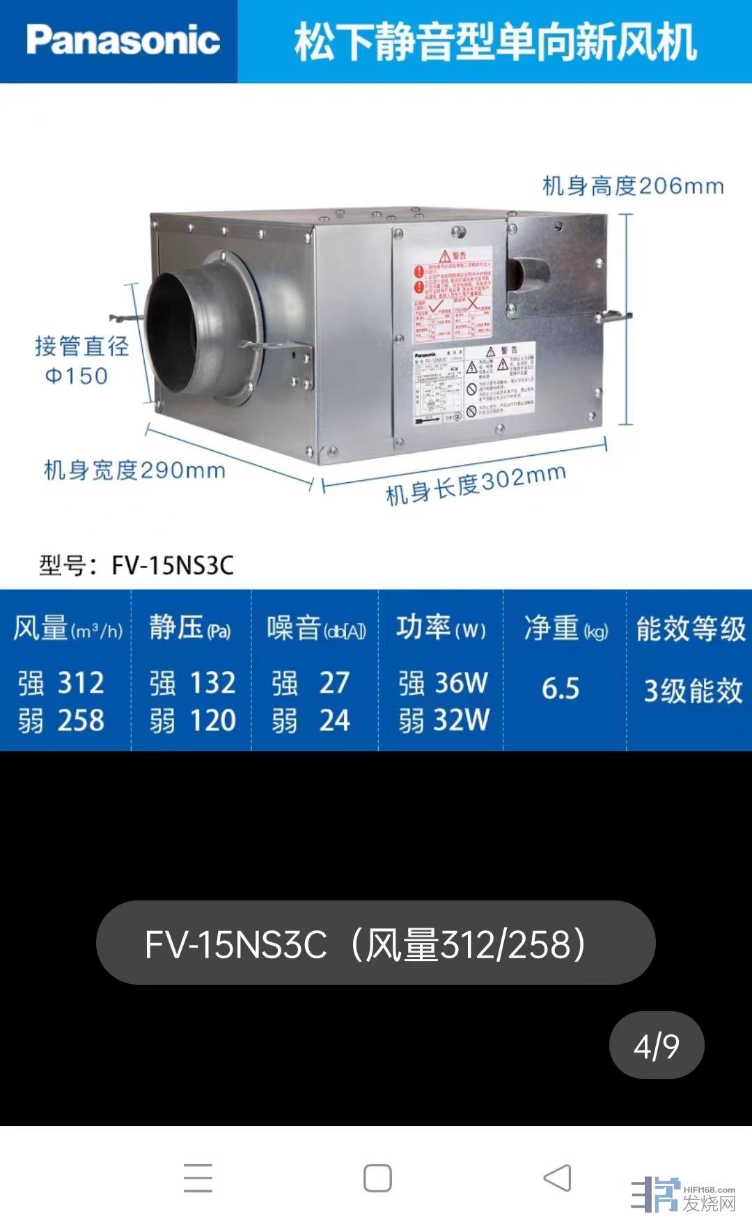

这是功率更小的两款:松下FV-15NS3C抽风机,松下FV-1,2NS3C抽风机
(2022/7/23 23:23:51 上传)
最愛奚秀蘭並因奚秀蘭而發燒
