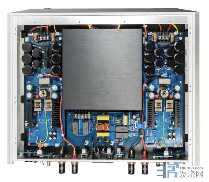

漂亮的左右对称线路
Evo STA的内部线路由于采用立体声设计,因此映入眼帘的是漂亮的镜面对称结构。由中央配置的电源线一分为二,就是两侧以双单声道架构出的放大线路,确保良好的声场分离度。值得一提的是,传统D类放大一般都采用开关电源,但原厂从STA-9后级开始,就将其改为线性电源,本次也不例外。原厂在屏蔽金属壳内,特别订制了超扁的环形变压器,输出达550瓦,配合总数达52,000uF的滤波电容群,可于每声道8欧姆状态提供230瓦输出。这套电源线路最高可提供40A电流输出,并具备两套电源绕组,可独立供电给左右输出线路,属于标准的Dual—Mono双单声道配置。当讯号进入放大前的输入级,原厂更于缓冲放大电路中用上昂贵的OP晶体管(NJR MUSES8820)架构出纯A类模式,取得A类放大惯有的醇厚音质,这也是这套线路的优势之一。

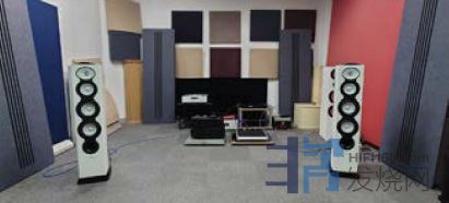

本刊2号聆听间(长5.4米,宽4.4米,约7坪)
使用调音设备:声博士扩散板,Tiglon、Sound Art黑桦木、美国Lovan音响架、RAY Audio竹田三号隔离变压器、KECES IQRP-1500隔离变压器、EAhibrid PureDC-B1线性电池供电、 Silent Angel N8音响级交换器

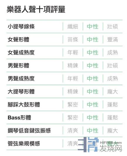

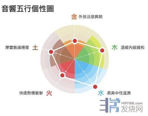

①音质音色表现极为自然,小提琴听起来柔顺动人,没有太多人工雕琢的音色,拥有非常耐听的音乐表现。
②声音的背景底噪低,善于还原现场录音的空间感,也善于表现不同唱片的混音效果。
③低频表现干净利落。除了能推出充沛量感,也能精准控制单体每一次推动,展现优异的低频层次与解析。
建议
①个性中性。想要获得更多的音色调味,可从喇叭或者前端讯源着手。②后级的声底中性、驱动力强,搭配低频饱满厚实,音色醇厚内敛的喇叭,最能达到互补效果。

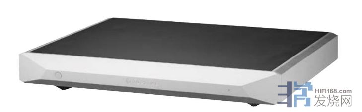

Evo STA延续NuPrime旗舰后级的标准设计,以扁薄机身,搭配前面板漂亮的切割角度,展现有棱有角的科技感。前面板左侧备有电源按钮,右侧则是电源灯。机身由黑色与银色两种配色可选。

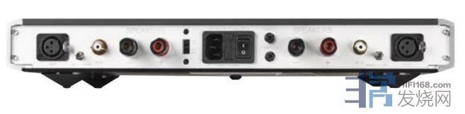

原厂提供一组RCA及一组XLR平衡端子输入。喇叭端子采用来自澳洲的ETI Research制品,质感一流。
