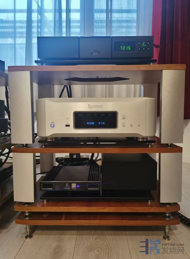

roon数播,需要交换机吗?
家用,功能上不需要;想要真正靓声,合适的交换机必不可少!

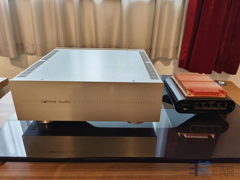

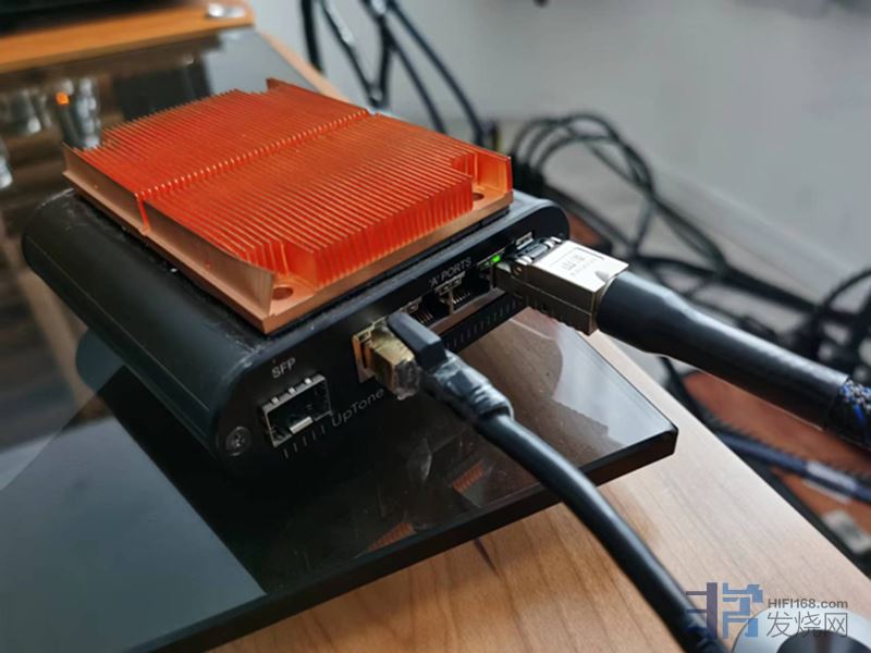

美国UPTONE交换机,有百兆隔离口,有接地端,有时钟接口。
外接供电器,供电器对声音影响很大。
散热器是另外加的。
(55.05 K)
2022/6/27 17:36:35
四个普通千兆网口,一个光口。
(45.11 K)
2022/6/27 17:36:35
交换机价格在7 千左右吧,配个同品牌供电器要8千多,总投入不低。

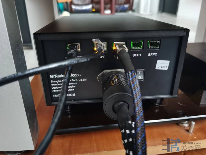

这个专门为发烧音响而制作i的国产交换机,俗称TNB。
机箱大到夸张,包装更夸张,交流输入,内置供电。
左边是千兆隔离口,中间两个是普通千兆网口,右边两个是光纤口
(83.07 K)
2022/6/27 17:45:26
内部供电用料非常讲究,算起来比UPTONE便宜,好用。
没有折腾时钟,接地,UPtone接同品牌供电器,TNB的声音明显要沉稳大气一些。

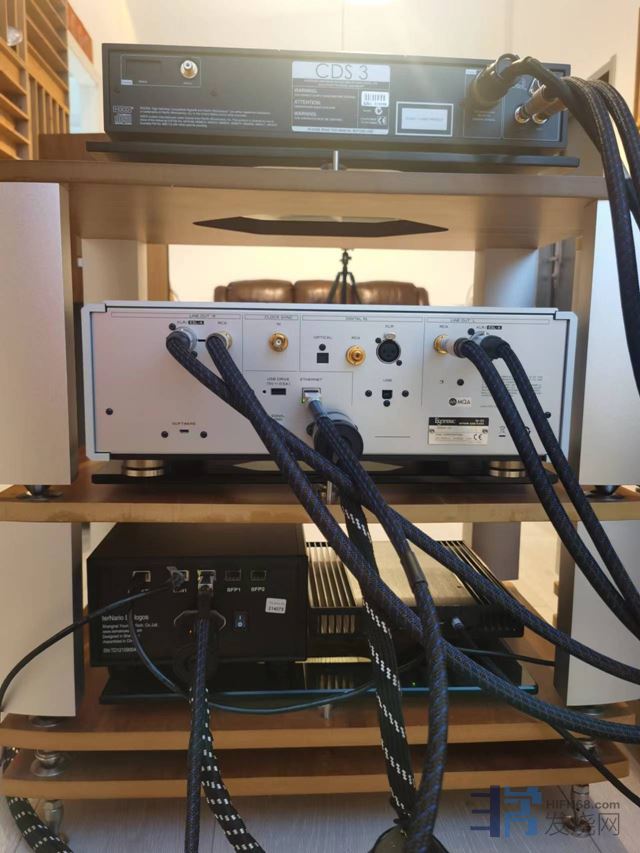

以TNB,UPtone等优秀交换机为中心,组建roon系统,声音可以明显提升一个高度。
这个时候,高品质网线的作用,以及不同位置的用线配置就非常的讲究了。
只涉及3 条网线,线1,交换机,连接roon网桥/网络播放器;线2,交换机连接roon core核心;线3 ,交换机连接路由器。

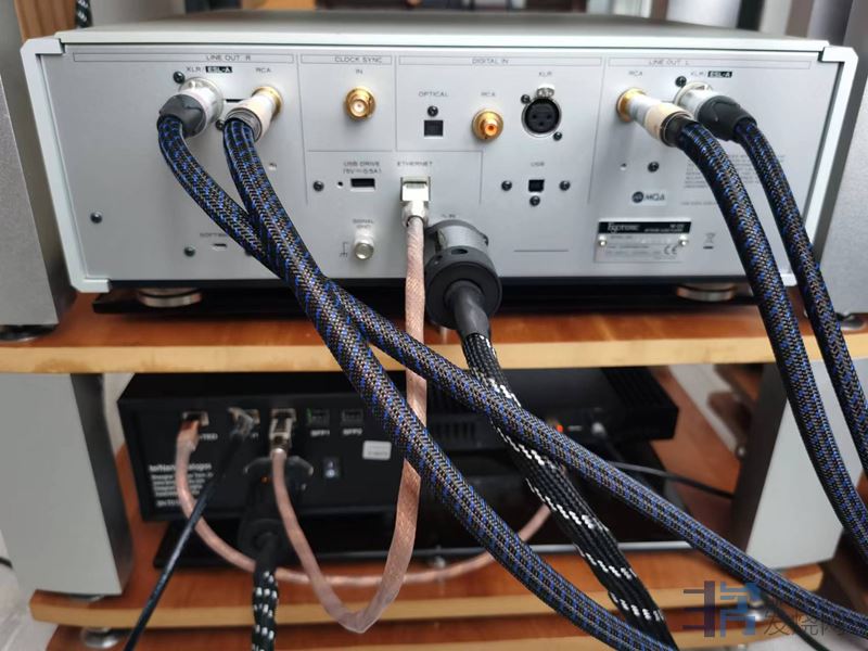

只说结果。
(78.51 K)
2022/6/27 18:05:07
我们的结论,基于TNB交换机:
线1,连接roon网桥/网络播放器,用普通口,稳定无忧,4芯1236交叉连接即可,推荐银芯,粗一些,速度快一些,长度短一些。
线2,连接roon core核心,用隔离口,8 芯A-B交叉连接。推荐多芯铜线,要快速,越快越好听,要加强屏蔽,这里对屏蔽很敏感。
没有试过8 芯银,UPtone试过4 芯银,声音不如在roon位置。
线3,连接路由器,用普通口,8 芯8 类屏蔽线,速度尽可能快一些。
