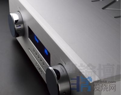

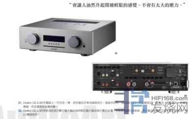

您可不要小看AVM这种统一式样的外观设计,其实它设计得很细致,很低调,正面、侧面、顶盖看不到任何螺丝,整个机体刷细发丝,大部分边缘都有倒角处理,而且组装精密。像这样的机箱作工,一看就会让人对他家产品产生信心。此外,面板上与顶盖上的AVM字样都是深深镂刻的,显得霸气又科技。而顶盖后方特别设计成透明压克力盖,可以让用家看到使用时里面三、四个蓝光LED亮起,再加上右边的那支AVM特制T83S双三极管所亮起的温暖红光(底下还有一支,共二支),其实视觉效果是很棒的。
而在面板操控设计上也很简洁,Ovation CS 8.3的面板就是左右二个大圆旋钮(讯源输入切换与音量控制)、中央一个小显示窗,显示窗底下有五个没有标示功能字样的小圆钮,此外就是左边的电源Standby开关与右边的6.3mm耳机插孔。那二个大旋钮镀铬镀得很漂亮,让Ovation CS 8.3的机箱在低调中又具有现代感。
第一次接触AVM机器的人,一定会对那五个小圆钮束手无策,不知道要如何使用。其实只要开机,显示窗就出现与那五个小圆钮相对应的文字或图示。
每切换不同的输入讯源,那些相对应的字或图示就会改变,使用者只要依照文字或图示去按那五个钮,就能完成各种操控或设定。例如使用CD时,那五个小按钮的相对位置就会出现CD播放、停止、退出、前进、后退等图示,用家按图操作就可以了(另外还可在手机上以App操作)。其实这是很聪明的设计,把各种不同讯源所需要的不同操控通通收纳成那五个小圆钮,化繁为简。如果不这样做,Ovation CS 8.3那么多种的讯源操作岂不是会让整个面板布满操控小圆钮?
模拟数字端子齐全
来到Ovation CS 8.3的背板,可以清楚看到模拟输出端子RCA二组(可以接主动式超低音音箱)、XLR一组;模拟输入端子RCA、XLR各一;还有一个安装FM天线的座(FM模块要另购)。而数字输出端子有光纤、RCA同轴各一;数字输入端子则有USB-B一组、光纤二组、同轴RCA一组。另外还有Wi-Fi 天线、USB-A(储存、升级之用)、Ethernet端子。除此之外,还有几个小插孔,包括外接遥控红外线接收、触发开关、连接埠、韧体连接埠、PhaseLED、Reset等,可说设想周到。那个Phase LED就是电源相位正确与否显示灯,如果电源极性正确,按下面板上的Power钮之后LED灯就会亮起;如果极性不正确,这个LED灯就不会亮。我希望这样的装置能够成为音响器材的常规装置,这样音响迷很容易就会知道自己的电源极性正不正确。

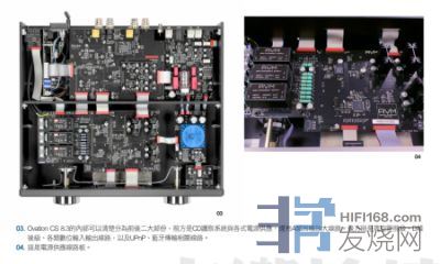

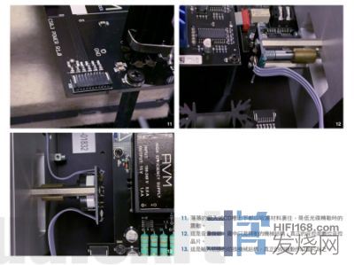

打开Ovation CS 8.3的顶盖,可以发现机箱内基本上分为前后二大部份,中间以厚厚的铝合金板隔开。前面那部分中央底下就是吸入式 CD唱盘,上下还各用一块米色的吸震棉裹住,应该是要降低读取时的震动。CD唱盘结构上方是整片电源供应线路,左边是好壮观的三个15V电源,写着High Efficiency,负责供应全机大部分电源。右边则是一个环形变压器以及电源供应线路,供应前级的真空管线路。而后半部则是上下二层线路板,又可细分为模拟、数字、控制三大部分线路板,而且左右声道上下分离,功率输出级藏在数字线路板底下看不到。这样的设计不仅能够降低数字、模拟、操控线路之间的相互干扰, 而且在维修时也很方便,只要Supply计算机接上去,显示哪一块线路板出问题, 更换那块线路板就可以,不需要老师傅从电源开始查起。

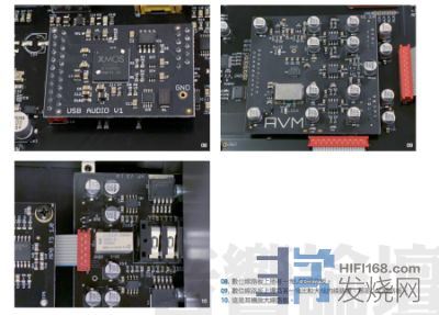

那块数字线路板上面还有插上二块较小的线路板,一块是USB相关线路板(有XMOS那块),另一块则是DAC线路板(有石英震荡器那块,DAC芯片采用ES 9018)。再来可以看到左边后方靠角落处有二块直立线路板,大块的是各种中空连接端子线路板,小块的是市电输入线路板。而在前方右边有一块小线路板连接着耳机插孔,那就是A类耳机放大线路。
仔细比对Ovation CS 8.3与8.2的内部,发现二者几乎一模一样,只有在后面那块数字线路板的上面,CS 8.2有三块小线路板,而CS 8.3只有二块。省掉一块线路板,显然大块的数字线路板已经重新设计,那也是Streaming的核心。
Ovation CS 8.3的讯源输入旋钮与音量旋钮都只是负责「切换转动」而已,真正的切换动作与音量控制都在贴着面板内侧的那片线路板上,虽然看不到线路板上的元件,但我猜音量控制应该是采用数字音量控制芯片。看过机箱内的线路板布局之后,任何人都会对这部All-In-One合并放大器产生信心。

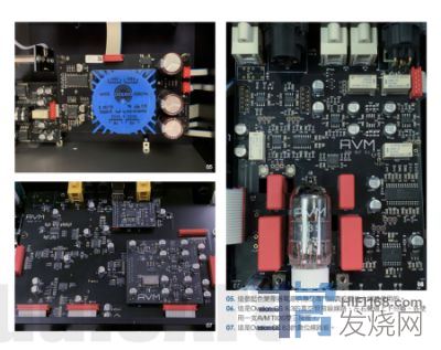

前级采用真空管放大
Ovation CS 8.3的前级部分采用二支AVM T83S双三极管(不是803T),您可以在透明顶盖上看到。双三极管一支就可以做成二声道,为何要用二支呢?因为要做到真正的平衡输出,每声道就要用一支,所以才会用了二支。
或许您会奇怪,Ovation CS 8.3每声道输出高达500瓦(4欧姆负载),但是为何内部看不到巨大的散热片,而且重量才13公斤?这是因为Ovation CS 8.3的功率放大级采用丹麦Pascal D类放大模块(可能是T-Pro1或S-Pro2),才让用家免于搬动时腰扭伤的风险。
此外,Ovation CS 8.3的耳机放大是单独一块A类放大线路板,如果是一般耳机,驱动起来很轻松;假若是像HifimanHD1000这种比较难推的平面振膜耳机,大概就要将音量开到90以上(最大音量是100),也是够用。我要说,这个耳放的音质很好,老实说听起来比我外接音箱时更好,当然外接音箱除了Ovation CS 8.3本身的前、后级之外, 还有音箱本身的优劣影响,所以这样比较是不客观的。我只是要强调Ovation CS 8.3的耳放音质很好,如果您空着没使用就可惜了。

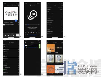

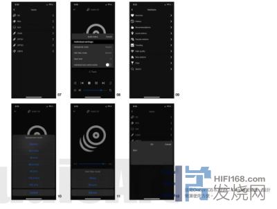

由于现在都已经进入App**, 许多厂家都已经没有附赠遥控器了, AVM也一样。所以如果您想用握在手上的遥控器,就要另购。事实上RC X App非常好用,请去App Store免费下载在手机或iPad上,就可轻松操控Ovation CS 8.3了。
选单设定
Ovation CS 8.3当然也有Menu设定,您只要按显示屏Mune字样下面那个小圆钮就能进入选单,进入之后再按Menu,此时那五个小按钮的相对位置就会显示不同文字,用家只要照个指示去做就可以了。选单中有许多设定,有些不必去动他,要动的我认为只有Tone Control、Digital Input的取样率与滤波方式、解析力(USB B 输入)这几样。Tone Control就是可以调整Loudness、Treble(+/- 7dB)、Bass(+/-7d B)。数字滤波方式则有Smooth与Steep可选。USB B可选Lo Res(96kHz以下)、Hi Res(96kHz以上到384kHz),假若您要播放DSD64或DSD128,也要选择Hi Res。
Ovation CS 8.3有Apple AirPlay 2 、Wi-Fi 、Bluetooth 、ROON Ready、Spotify Connect、Tidal、Qobuz、Webradio、Multiroom & ** Sync Mode。USB DAC采用Quad DAC,最高规格384kHz/32bit,还可与DSD64、DSD128 兼容。DSD并没有转PCM升频处理, 而是DSD解码。聆听Spotify可以直接透过Spotify Connect播放。而我播放Tidal时是以M Connect第三方软件来播放。
Ovation CS 8.3的网络电台很多,甚至对岸的厦门闽南语电台也都有,让您听不完,如果不想动脑筋,听网络广播也不错。所有这一切只要您把网络线接上Ethernet端子、下载RC X App就完成了。对了,操作讯源切换时,UPnP是不需要切换选择的,自动就能播放。此外,播放CD时也不必特别选择讯源输入,只要把CD片塞入吸口,就会自动播放。
