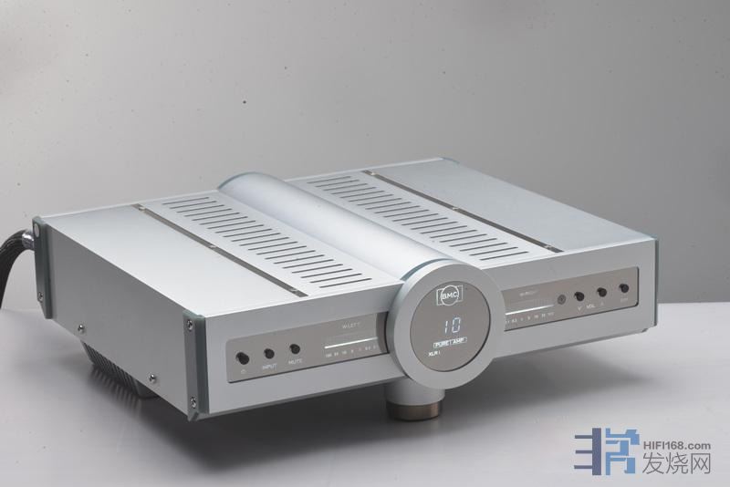

PureAMP合并机与我上期所评论的PureDAC长着同一样的家族脸孔,包括操作方式和机箱也是一样的。PureAMP是Pure系列里面目前唯一的一款功放,输出功率为100W,并提供平衡与非平衡的连接,这是高端Hi-Fi功放里面最常见的输出功率和接口配置。在设计上,PureAMP依然离不开B.M.C Audio的三大要素,分别是CI、DIGM和LEF。毕竟PureAMP会有不少同级别的对手,所以它必须在设计上有更多的优势,才能让它的性价比在同级别对手中更好地体现。
(2022/5/12 16:45:59 上传)

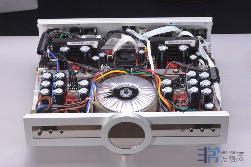

PureAMP的左右声道各使用一块CI、DIGM线路模块
在音量控制和电压放大方面是通过DIGM线路来实现的,音量控制以直接控制放大电路的增益来控制音量大小。也就是说,你需要多少,放大器才帮你放大多少,所以放大器里面没有任何的音量电位器衰减信号,理论上不会丢失细节。然后再经过一个I/V转换转变为电压输出。至于功率输出级就是LEF,根据Michael Conrad对LEF的描述,LEF仅仅是一个提供电流的缓冲级。也就是说,LEF的作用就是扩流,从而让功放有足够的功率来驱动音箱。但要充分发挥这个电路的优势就需要同厂的机型配合一起使用。例如,PureDAC和PureAMP都有B.M.C Link接口,只需要采用光纤线将两台机连接,就能发挥出B.M.C Audio线路的最大优势。

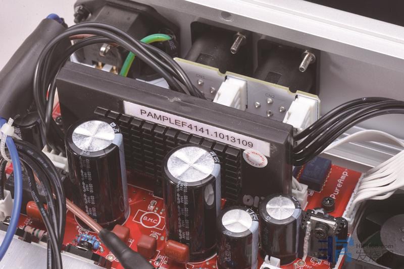

在整机的布局上,我挺喜欢PureAMP的布局设计。它的功率管紧贴在机箱底部安装,其散热片也安装在机箱底部位置,一来不仅可以把散热片隐藏得更好,而且还能起到支撑机箱的作用。同时,由于散热片的重量较大,让机身重心往下移,放在机架上更显得四平八稳,不失为一个很好的布局设计。
使用B.M.C模式,必须使用光纤线将两台机连接起来,启动CI输入线路才能发挥B.M.C Audio系统的最大优势

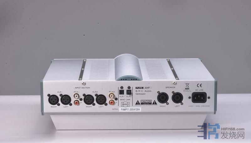

不过,PureAMP在喇叭线接线端子方面居然选用了专业领域上的卡侬接头,这个我就表示有所不解了。这种卡侬接头本身有自锁功能,从专业角度来看,虽然这种接口的连接很稳定,但对于发烧友来说,在喇叭线的选择上可以用家自己买散装线安装,或者直接购买B.M.C Audio原厂的喇叭线。但对于其他成品线,尤其是那些上档次的成品线,好歹也要好几千块钱,这个就视乎发烧友们舍不舍得把原装的接头拆掉然后换上卡侬接口啦!而我觉得,传统的喇叭线接线柱虽然在连接上稍微麻烦一点,但在连接稳定性方面也很不错。所以,B.M.C Audio公司是否能给消费者提供多一个选择呢?

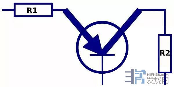

B.M.CAudio的CI、DIGM线路的基本原理,图中的晶体管基极接地,声音信号从发射级(带箭头处)输入,集电极输出。因此,声音信号不会被复制。而输出电压增益则由R2的大小来决定,而音量控制就是通过改变R2的大小,从通过控制增益来达到调整音量的目的。
