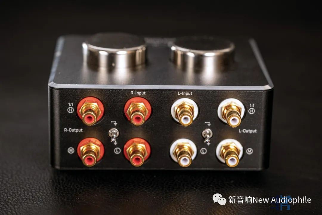

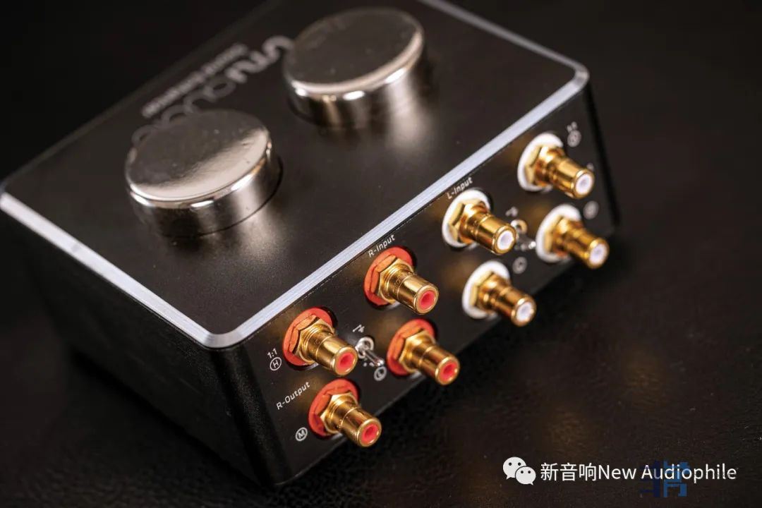

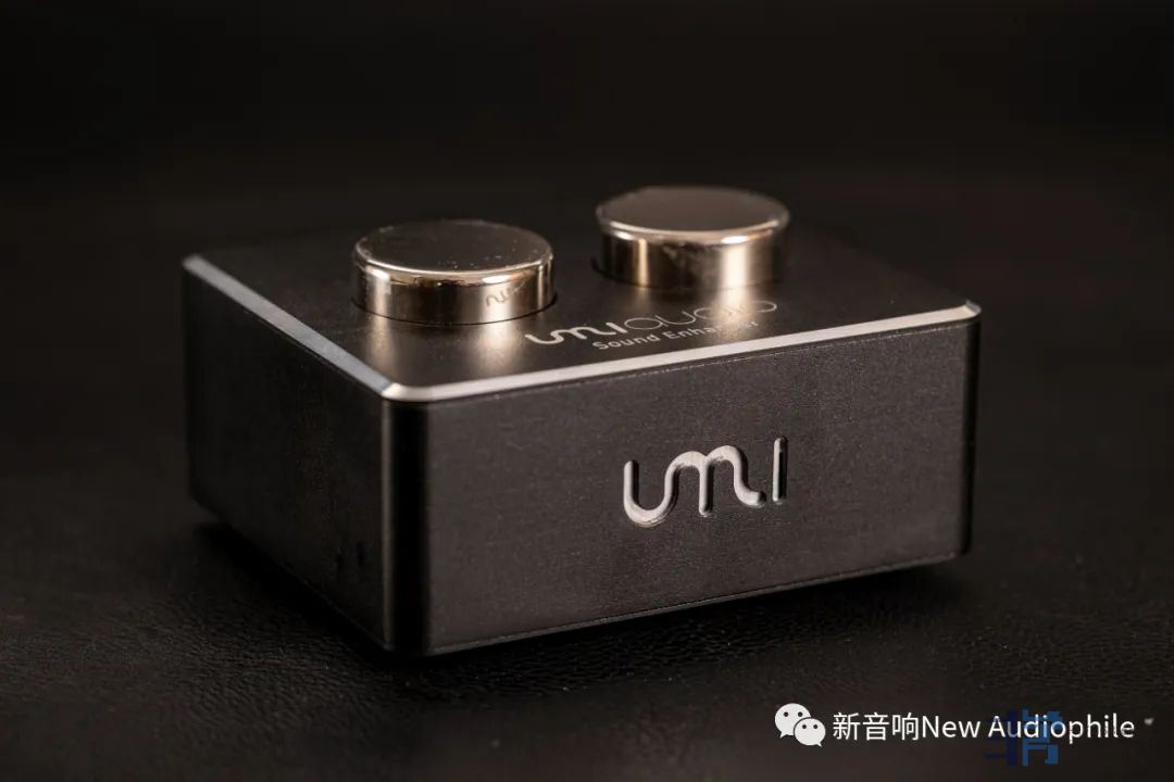

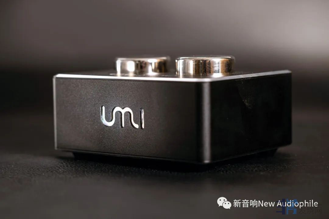

笔者手上这部小巧玲珑却很有份量的产品,又叫音频伴侣(Audio companion),实际上就是变压器制作的缓冲器。原厂说他有二大作用:①滤除信号之外的杂讯干扰波,减少失真提高音质②起到改善器材输出与输入端的阻抗匹配,高效传输降低信号损失和压缩。从结构来看,设计者绝对是资深发烧友,全铝合金外壳看不到螺丝,表面以黑色喷沙处理,上下盖边缘高光打磨刚好与顶部两个金色变压器互映。圆形变压器外壳采用纯铁镀镍制作,将变压器灌封其内,外壳引出接地脚形成法拉第屏蔽,杜绝外界电磁波对变压器的干扰,既有屏蔽又有减震作用。所谓的法拉第屏蔽(Faraday cage)最鲜明例证就是在汽车、飞机等交通工具中人不会被雷击,因为无论外面有多高的电压内部都不存在电场,使用金属壳的智能手机为了突破屏蔽,甚至必须开几个孔才有信号。原厂介绍两只变压器的阻抗值经过进行测量配对,保证阻抗一致性;机内接线为美国金宝镀金单支和多股无氧铜特富龙导线混合编绞;与CMC镀金座之间以Audio Note含银锡焊接,降低接触性内阻,保证信号传输失真小。
(52.50 K)
2022/5/6 23:14:00
关键的变压器并不大,磁芯采用比矽钢片磁通量高出百倍数值的坡莫合金,以1:1比例耦合隔离绕组,也就是本机没有增益放大。坡莫合金最大特点是具有很高的弱磁场导磁率,饱和磁感应强度一般在0.6-1.0T之间,所以接上UMI audio音效增强器后,理论上低电平微弱信号都不被损耗衰减,没有垫子管缓冲器细节与动态减少的问题。UMI audio音效增强器只有一组输入,输出分为三组,电压比分别为1:1、1:1/2和1:1/4(H、M、L三组输出),对应的输出阻抗为600Ω、150Ω、37.5Ω。不同的电压输出与阻抗匹配,的确会影响声音表现,连接在CD机后面建议用H电压输出端口,才不会造成音场局限,力道施展不开的现象;连接在前级功放后面,倒是可以试试连接L低输出阻抗端口,除了声音更开扬活泼,音质也更细腻绵密。
(67.73 K)
2022/5/6 23:14:00
既然是叫音效增强器,显见他不是针对高端音响而来,所以笔者找来一部山灵的S-100 CD机当参考,放在麒麟KR2前级中间,以麒麟P250后级推动德国Duevel帝风Sirius BE音箱。平价CD机声音一般比较硬 朗,动态虽然强劲但音场比较平面缺少纵深,而且爆棚时场面有点散乱。加上UMI audio音效增强器后,变化显而易闻,最大区别是弦乐音色更绚丽多彩,泛音更清晰丰富,录音的空间感和音像立体感有大幅进步。另一优点是播放爆棚音乐时音场变得稳固,低频能量并没有大幅增加,但下盘整体变得宽大轻松,音量可以开得更大而不觉得刺耳。与电子管的缓冲器有别,UMI audio音效增强器并不强调以徐缓的速度换来更暖调弹性的声音,或者涂抹上浓密的油彩坡。以莫合金材料绕制的变压器,绕的线圈可以很少因此直流内阻很低,并得到较高的电感量,频响也很宽,高频响应轻易达到40kHz以上。而这种速度快、透明度高、分析力强的特性就成为UMI audio音效增强器的声音风格。可以说山灵CD机得到脱胎换骨式的升级,音质变得更绵密平顺,音色更富丽堂皇,播放爆棚音乐冲击力和层次感均有提升。笔者另外试了一部Music Note MU13 MKIII带有电子管输出的CD机,在能量感及动态方面同样有进步,线条更凝聚有形,定位更明确立体。

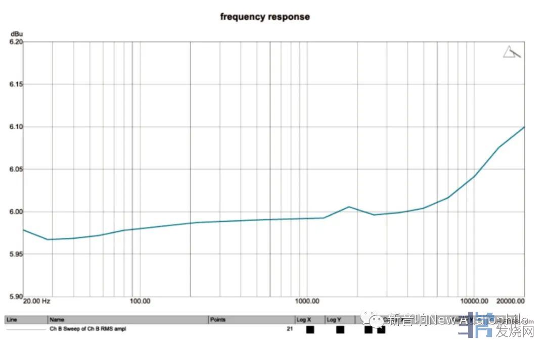

频率响应:20Hz-40kHz(+/-0.5dB)

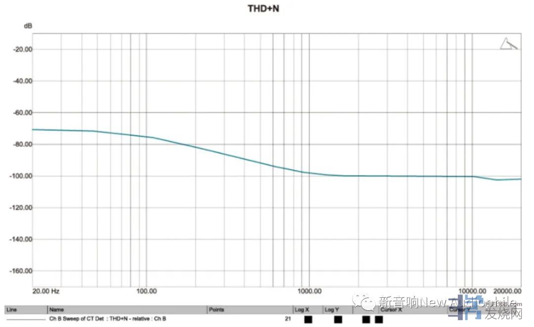

失真率:≤0.05%(1V Rms@20Hz-20kHz)
