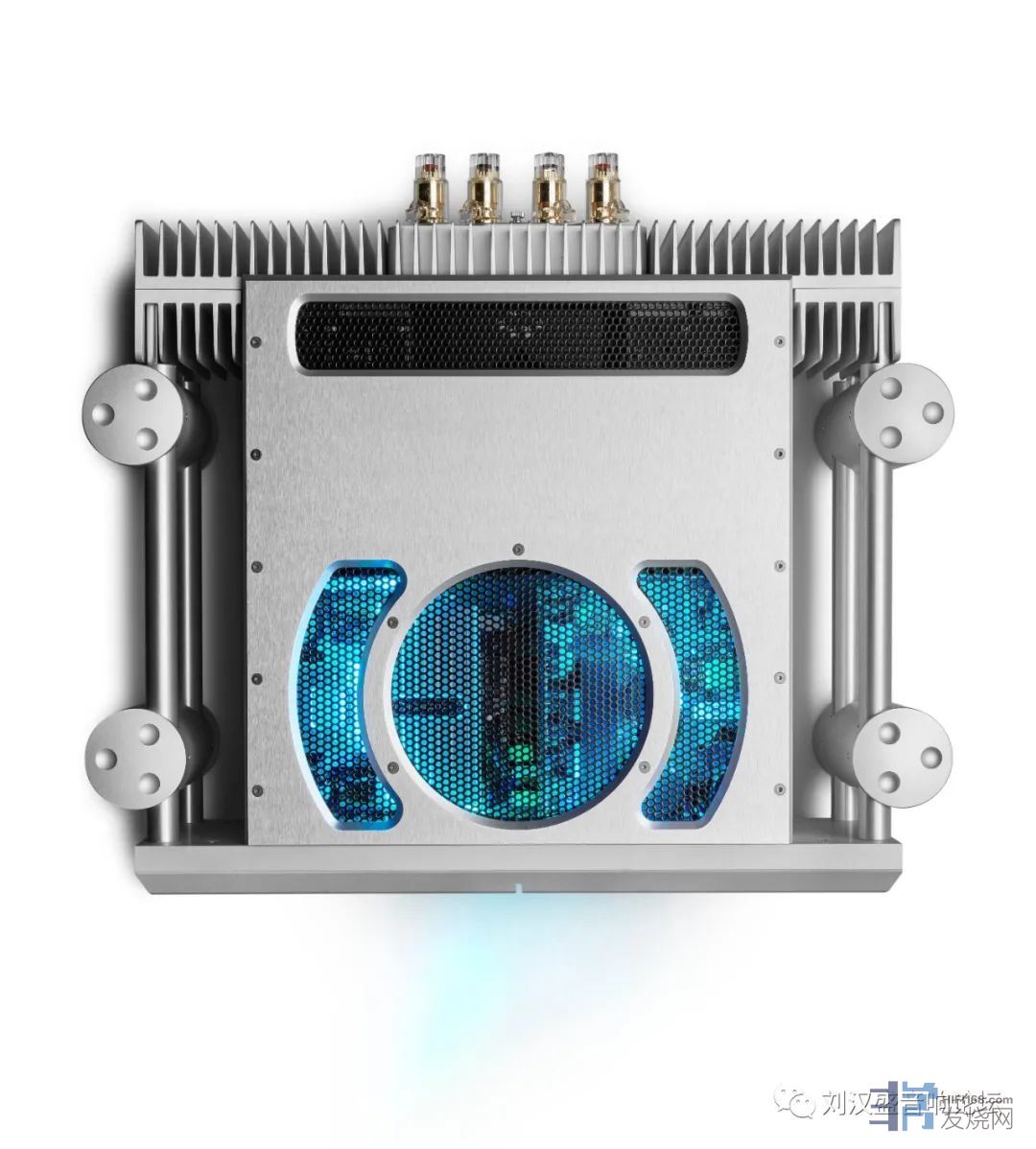

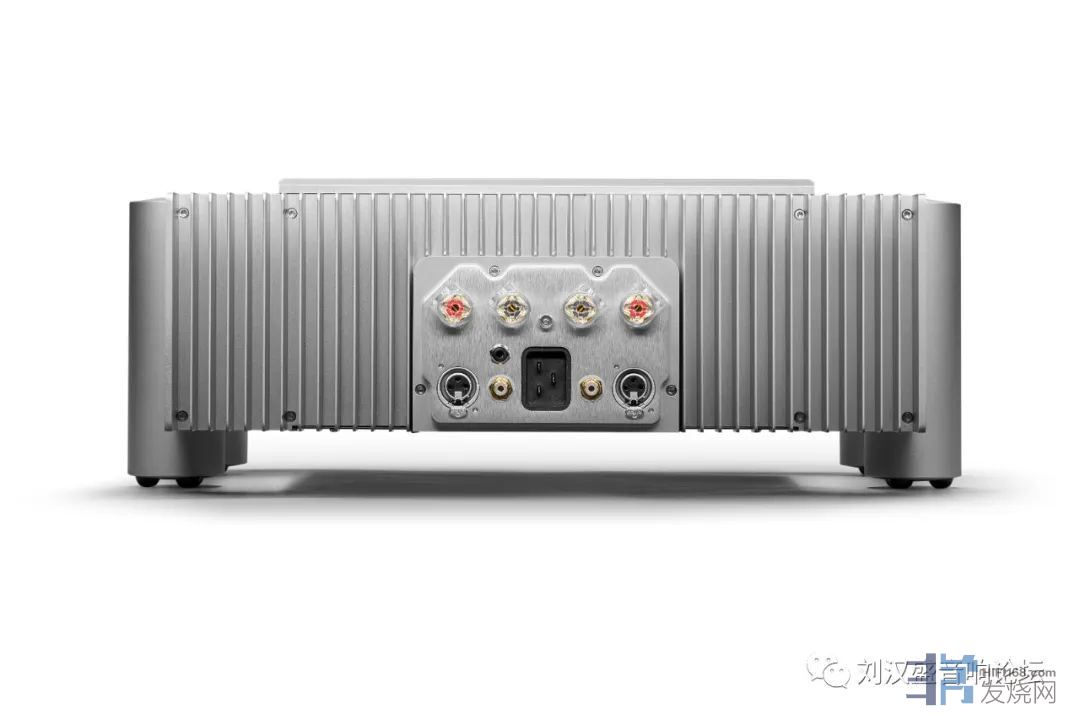

Ultima 5的背板整个被散热片所占据,中央保留一小块给音箱线端子、二组输入端子与电源。

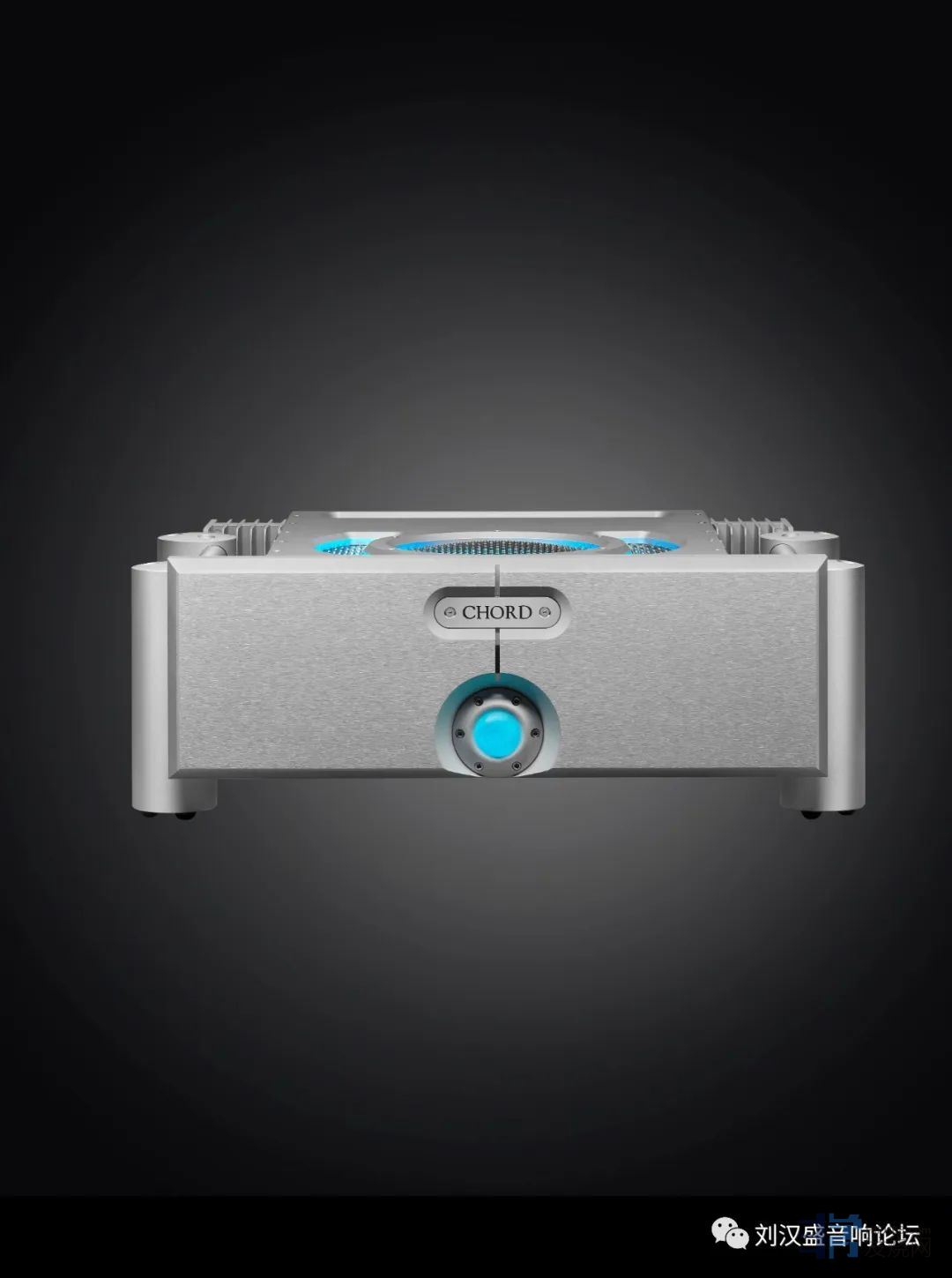

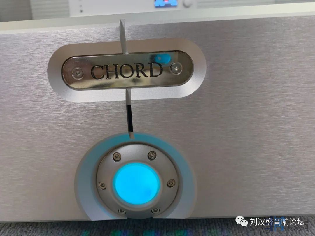

Ultima 5面板那个大圆球按钮可以发出绿光,而且垂直沟槽中隐藏光线强弱的切换,可以用**口螺丝伸进去触压。

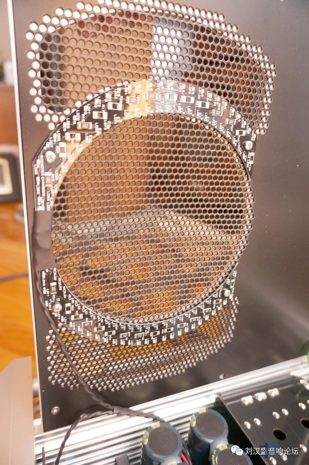

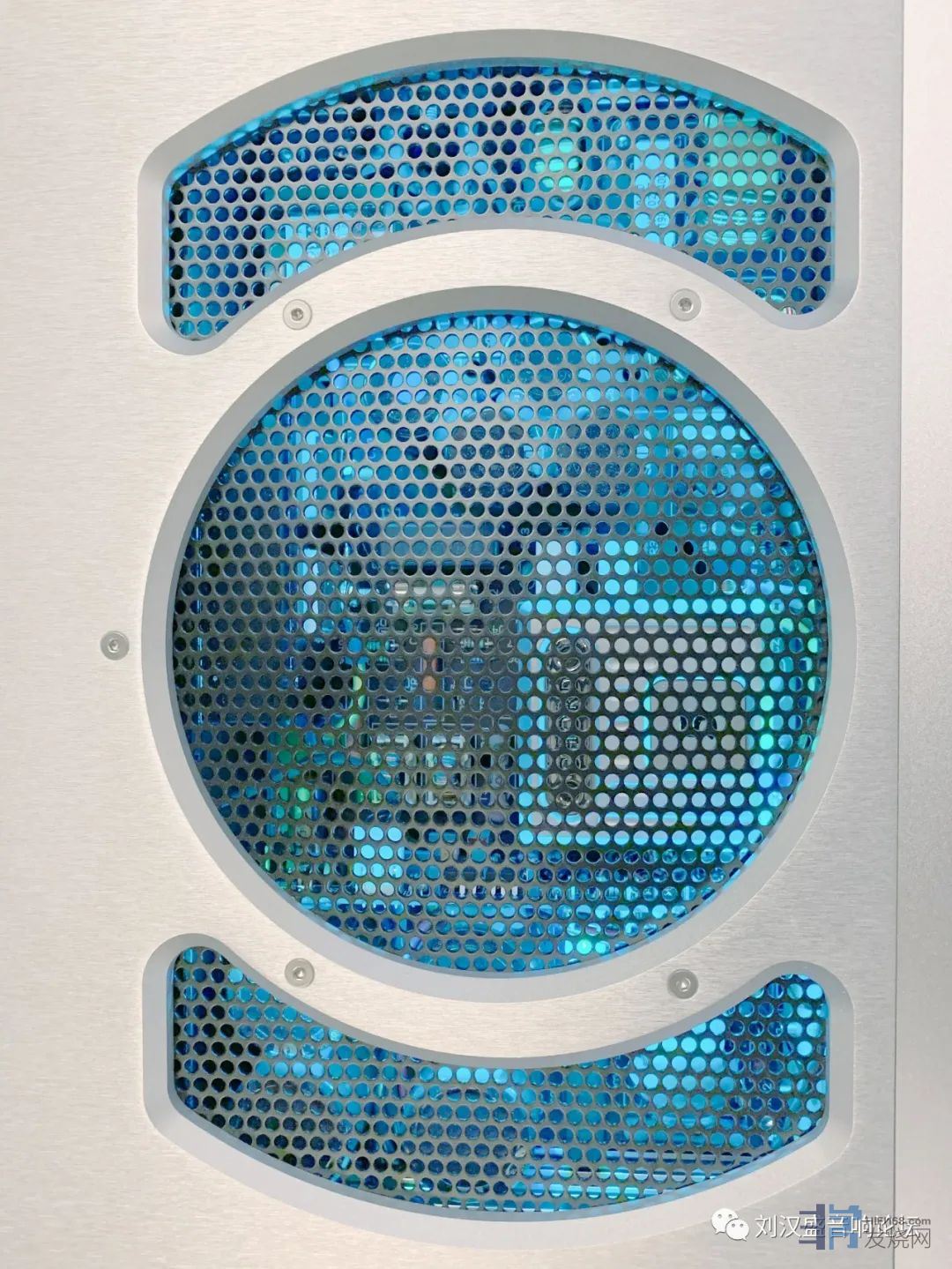

Ultima 5的顶盖是镂空的,镂空并非为了美观,而是为了电源供应的散热。Chord巧妙的加上蓝色LED光,让Ultima 5看起来更具吸引力。

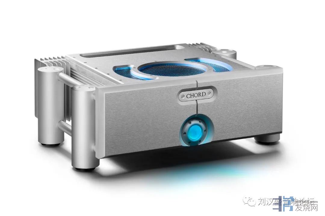

Ultima 5的左右二侧拥有四根脚座与二条横杆,一方面扩大了Ultima 5的体积,另一方面也作为良好的避震设计。Ultima 5的散热片主要是在背板上,跟一般放大器散热片安置在左右二侧不同。

Ultima 5的蓝光就是镂空顶盖内侧这圈LED所发出。

Ultima 5的箱体外观设计其实跟以前他家产品没多大差别,有差别的应该是面板设计。Ultima系列的放大器面板上除了Chord商标之外,没有其他的字,连型号都没有。我是从面板找到背板,再从背板找回面板,最后才透过顶盖的网罩,在机器内部看到写着Chord5字样,这才确定我写的就是Ultima 5立体后级没错。至于那个超大圆球Standby按钮,不仅透出很漂亮的绿光,也在周围美化了,看起来更有科技感。
此外,面板的正中央多了一道垂直凹槽,我本来以为这道凹槽只是视觉设计而已,后来看到说明,才知道那是圆球Standby灯的隐形明亮切换。但是研究了半天,不知道要如何切换。后来灵光一闪,找了一支平口小螺丝起子,轻轻单击凹槽内深色的部分,果然那就是切换开关,可以让圆球以及整个机体的灯光变得更亮。看到这么别出心裁的设计,加上那28mm超厚的面板,让我不由得对Ultima 5先产生好感。

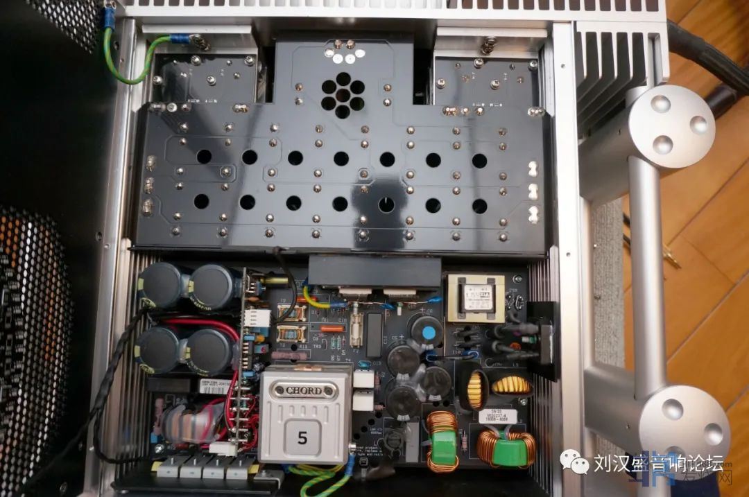

Ultima 5的机箱内部并不大,前半部都是所谓的超高频电源供应,后半部被一大片反装的线路板遮住,看不到里面。

对于每声道输出300瓦(8奥姆负载)的后级而言,Ultima 5的机箱其实不大,或者应该说很小。其实他们从开始以来都是这样做,我猜可能是John Franks认为没有必要将箱体刻意做大。只是因为左右二侧各加了那二根圆柱与二根横杆,把Ultima5整个体积撑大了。这种设计就好像我们去菲律宾旅游时水上搭的那种小独木舟,二边伸出稳定架。老实说这样的设计很高明,一来可以将箱体的视觉感受撑大,二者也可以让箱体的避震能力更好,最后一种用途就是可以已将同厂牌其他产品迭放于上面,因为每个柱子上都有三个圆凹槽,用来衔接另一部器材的避震胶。
不可否认,Ultima5最迷的设计就是善用蓝色、绿色LED灯光,这是别家所无,而且可以透过顶盖的镂空设计看到蓝绿灯光照射下的内部。打开顶盖,可以看到那光线来自黏附在顶盖内侧的一圈LED灯。定眼望去,机箱前半部分那一大片线路应该都是他家所谓的超高频电源供应,后半部则是被一片底部朝上反装的大片黑色线路板遮住,根本看不到内部与底下。如果想要看清楚,恐怕要从底板拆开。而功率晶体就隐藏在里面,我相信那32颗应该就锁在背板那片散热片上。

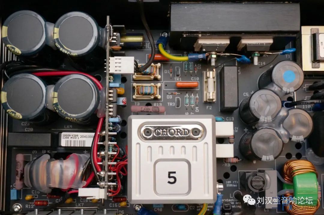

这就是Chord所谓的先进超高频电源供应,看起来就像是交换式电源。Ultima 5的型号就写在这块金属模块上,这块模块会发热。

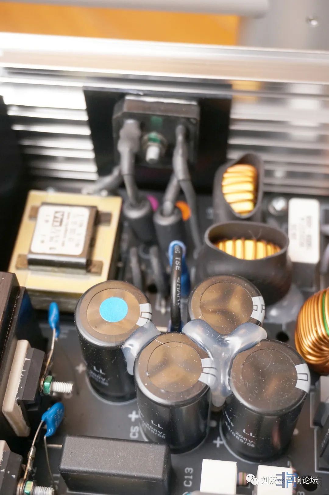

打开顶盖之后,才知道原来左右二侧的侧板也具有散热片的作用,只是没做成散热片形状而已,因为有发热的晶体锁在上面。此外,那个写着5的金属模块也相当热,难怪Chord的放大器顶盖要设计成镂空,因为整个电源供应线路是需要散热的。再仔细看电源供应那里的滤波电容,发现都以硅胶黏住,连电感上也附上一层硅胶,可见Chord对于机箱内细微的震动都有仔细处理。
来到背板,可以看到一整排的散热片,将散热片设计在背板与左右二侧后方一小片也是Chord的独特作法,市面上大部分放大器都把散热片分置左右二侧,很少放在背板上的。也因为背板几乎都被散热片占满,所以音箱线端子,XLR、RCA输入端子以及触发开关就必须挤在一起。Ultima 5内部使用了32个MOSFET,但是即使唱一整天,散热片摸起来也只是温温的,热度并不高,可见散热效率很好。对了,它使用的电源线却是20安培的规格,想来瞬间电流应该会很大,也就是说动态范围可以很宽。为此,代理商特别附带一条MonitorAcoustics MA2200 20安培电源线。

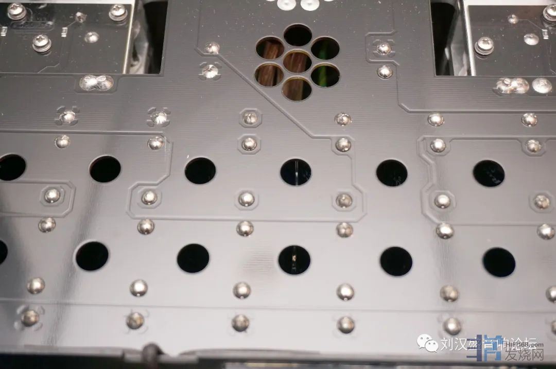

Ultima 5这块黑色线路板是底部朝上安装的,遮住了整个底下的线路,无法一窥究竟。

Ultima 5的侧板也算是散热片之一,图中可以看到有晶体直接锁在侧板上,为了散热。Ultima 5很注重避震,图中也可以看到滤波电容器都用硅胶黏住。
