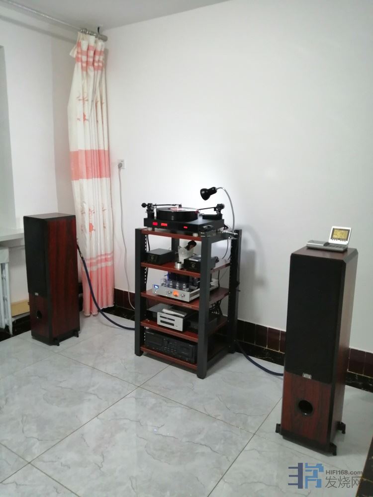

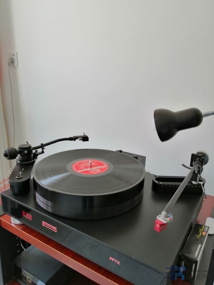

   本人从小受父亲影响,对黑胶唱片和电唱机有比较深刻的印象,但是真正入黑还是2011年的事。而后的几年一直用的都是二手日本原装直驱唱盘,当时也想更换一台素质高一些、价格平一些的黑胶唱盘,寻寻觅觅中,总也找不到一款合乎心意的。直到2018年看到合肥菲凡音响公司推出了18系列分体式黑胶唱盘,厚实的机座和转盘,灵活易调的唱臂,尤其是唱盘面板和电机都可以显示实时转速并可以精准微调,还有触摸式图形电源开关,都是十分贴心的设计,另外该系列唱盘还有较大的升级空间,例如可支持双臂或者三支唱臂、磁浮盘可以升级为气浮盘、支点唱臂可以升级为气浮直切臂等等,一下子就吸引了我。经过大半年的咨询、观察和筛选,最终于当年12月选择了T-1804磁悬浮黑胶唱盘。本人手头有数个MM和MC唱头,虽说不是什么高端唱头,但是每个唱头声音取向各不相同,轮换着玩倒也有一番情趣,但是直臂更换调试唱头实在是麻烦,所以当时想以后有机会一定要再加一支S型唱臂,得知我的想法后,孔总在发货前很贴心的在唱盘左前角预留了第二支唱臂位置以及臂柱,为以后升级双臂系统打下了坚实的基础。
    在进入黑胶大门这几年里,本人一直对S型唱臂情有独钟,原因很简单:更换调试唱头很方便,这一点是其他唱臂比不了的。后来和烧友们交流时,得知有一家日本公司生产的名为JECLO的唱臂很有性价比,但是这两年由于受全球新冠疫情的影响,JECLO 宣布停产所有的唱臂产品,也就是说现在市场上出售的JECLO 唱臂都是库存货,卖一支少一支,卖完可就真的一臂难求了!于是去年秋天入手了一支JECLO SA-250基本型9吋S型唱臂,与此同时还选购了一款国产精品:铎艺(老彭)天籁RUBY I MC唱头。
(2022/4/21 12:50:54 上传)
回复 1楼王先生1968的帖子

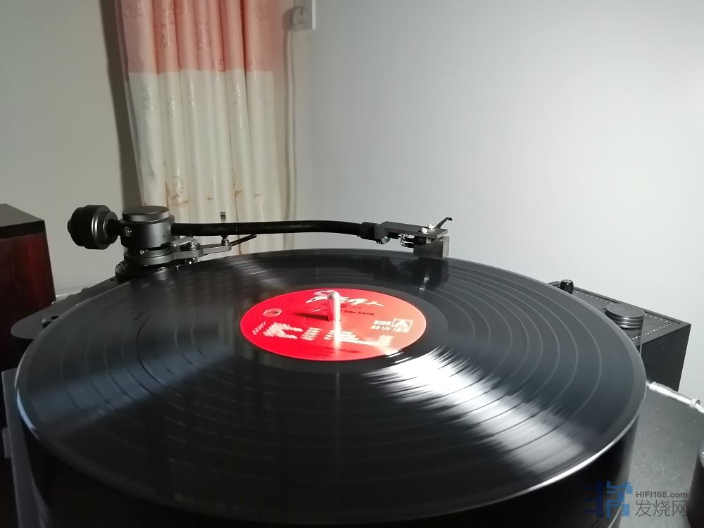

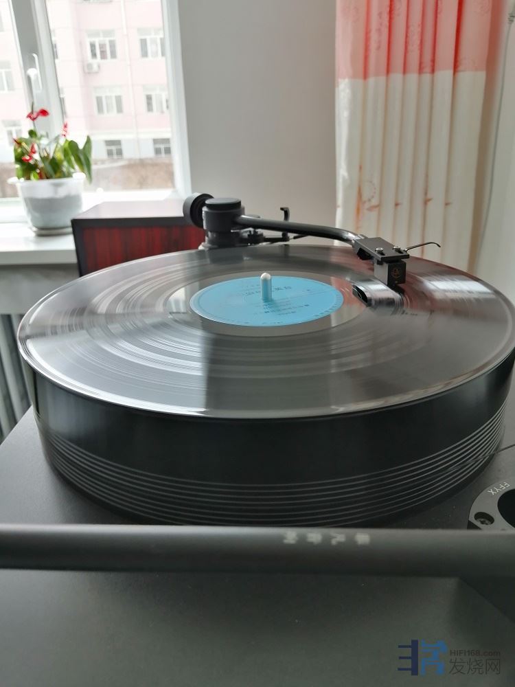

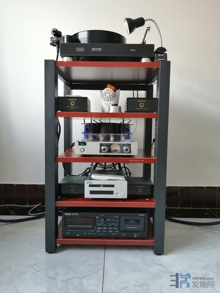

   由于一些事情的耽搁,一直到今年三月才开始着手安装第二支唱臂,并从菲凡音响公司购置了一块唱臂转换臂板,同时认真复习了一些唱臂的基本知识,尤其是唱臂的轴间距,就是转盘轴心到唱臂轴承中心点的直线距离,这个数值是由厂家提供的,也就是用来确定唱臂安装位置的重要数据,其实安装过程并不十分复杂,只要找准了轴间距,再结合臂板和臂座以及轴距尺的轻微移动,很快就找准了唱臂的安装位置,装好唱臂后,先将唱臂调整至大致高度,稍许拧紧唱臂轴固定螺丝,装上事先准备好的唱头盖和唱头,装上平衡锤,调整针压。然后用9吋臂通用规尺盘调整校准唱头A、B点和超距,转盘上放一张唱片(140克),用VTA尺校准唱臂高度和唱头水平角,调整完成后锁紧唱臂轴心固定螺丝。

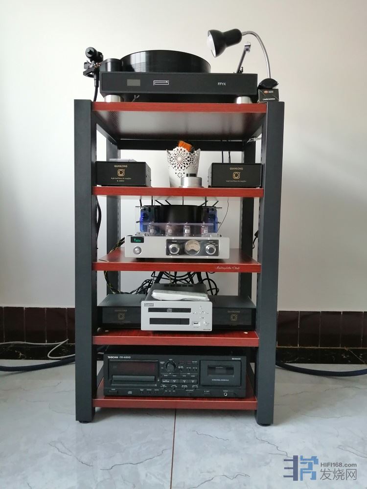

    几年前,我一直用的是合并功放自带的唱放,声音表现不甚理想,2018年秋季,得知权隆唱放正在搞特价酬宾活动,抱着试试看的态度,从好友飞跃童真处购置了一台权隆QL AUDIO III分体式唱放,试听之后,感觉声音表现要比功放自带唱放好太多了,全方位的提升!整体声音走向比较中性平衡,不刻意突出某一频段,而且通过内部跳线开关调整,能够兼容使用市面上大部分MM和MC唱头。
    副臂安装到位之后,发现唱放是个瓶颈,因为QL AUDIO III是单输入,不能同时支持两支唱臂,出掉QL AUDIO III更换一部双输入唱放,又有些不舍,因为这些年已经熟悉并喜欢上了QL AUDIO III的声音素质,这是我想要的声音。偶然间看到好友的朋友圈上说权隆QL AUDIO III出了2022升级版,且价格不变,于是立即找好友飞跃童真打款买了一部QL AUDIO III2022升级版;唱放到手之后发现内部架构有了调整,而且关键元器件也做了相应升级,使得唱放的声音素质在继承了QL一贯的爽朗、清澈、平衡的特点基础上又有了进一步提升,特别是信噪比提升尤为显著,正常或稍大一点音量情况下,背景漆黑,静如深海,另外就是这款新版唱放对唱头特别敏感,每一款唱头的声音特质都交代的有模有样,我认为这是一款高性价比的国产精品唱放,如此一来,唱臂连接唱放问题就此迎刃而解,一臂一唱放互不相扰,也是个不错的选择。

至此双臂黑胶系统已经搭建完成,接下来应该通电试听一段时间,因为唱头、唱臂和唱放都是全新的,要煲一段时间才能进入稳定的工作状态。经过一段时间的试听煲炼,总体感觉是很满意的。JELCO SA-250唱臂搭载的是铎艺天籁RUBY I MC唱头,这是天籁系列中等档次的唱头,红宝石针杆、超线性钻石针尖,针压1.9-2.8克(标准针压2.4克)输出0.4mv,频响范围5hz-55khz,下面把听感分享给大家:首先聆听的是香港百利唱片公司2007年出版的李谷一《秋水伊人》专辑,资深黑胶烧友对这张唱片并不陌生,其实,《秋水伊人》有两个版本,一张是1983年中国唱片总公司出版的,另一张就是本文提到的香港百利版,百利唱片并非简单复刻中唱《秋水伊人》原版全部歌曲,而是在保留精华的前提下,又加入了太平洋影音公司出版的《花儿为什么这样红》专辑中的几首歌曲,就是说香港百利版《秋水伊人》是一张集结了中唱和太平洋两家公司的精选版唱片(已经过正式授权)。《秋水伊人》录制时间为1982年,当时正值李谷一老师歌唱事业的巅峰时期,无论对歌曲的理解处理、情感把握、行腔吐字和归韵都已经达到了炉火纯青的地步,她的歌声甜美秀丽,风格婉转动人,因为李谷一演唱感情丰富,整张专辑歌曲有无限情意,可听性极高。录音和制作都达到了相当高的水平、听感自然顺耳。其中的Hi-Fi元素都应有尽有,中远场录音,场感开阔,高中低频非常均衡,在RUBY I唱头播放下,没有半点尖锐刺耳或者场面打不开,中低频拖泥带水的感觉,李谷一老师的演唱非常纯净,高音区靓丽飘逸,中音区低回婉转,非常感人。

   我的双臂黑胶系统组建完毕并试听了一段时间,应该做一下总结了,总体而言我对这套系统是很满意的,首先菲凡T-1804唱盘运行稳定,性能可靠,为搭建双臂系统提供了绝佳的工作平台,JELCO SA-250唱臂顺滑流畅没有一点阻滞的感觉,安装调试简明快捷,唱头适应性广泛不挑食,铎艺天籁RUBY I唱头循迹状态良好,声音细节丰富、质感强烈、音质饱满、三频衔接流畅,声音比较中性润泽,与JELCO唱臂搭配默契,相得益彰。权隆QL AUDIO III分体唱放声音素质好,爽朗清澈,清晰透明,三频整体趋于中性,不刻意突出某一频段,能够较为忠实的还原唱片录音本质。这一性价比较高的黑胶系统使我欣赏到了黑胶美妙的声韵,领略到了黑胶独有的魅力。每当闲暇之时打开音响,挑一张自己钟爱的唱片,陶醉在美妙的音乐世界里,倒也其乐无穷。
