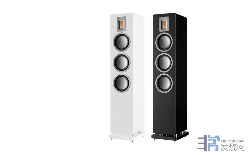

丹麦品牌Audiovector是由Ole Klifoth在1979年创立的,作为八年高保真音响经销商的Ole, 由于他对听到的东西不满意,就创建了自己的扬声器公司。今天,该公司由他的儿子Mads拥有,而Ole继续担任开发工程师,以哥本哈根为基地,仍然专注于小批量的手工扬声器制造。QR系列是丹麦人的基础系列,最近又增加了QR 5顶级型号。

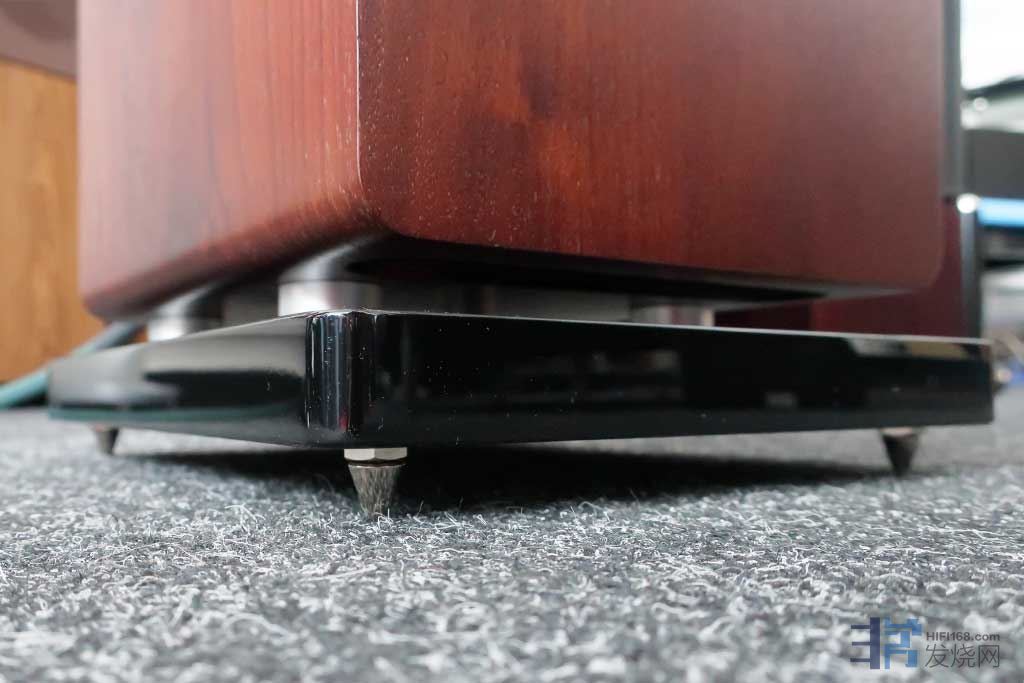

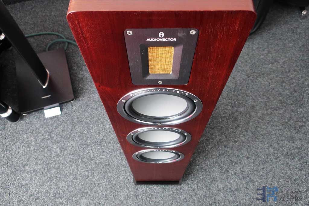

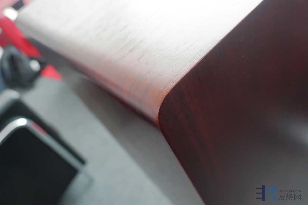

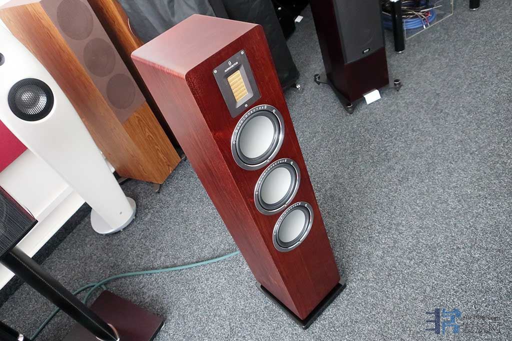

由层压板制成的箱体连接在一个底座上,该底座水平边缘是圆滑的,给整体外观带来柔和的感觉。底座和音箱本身之间的空隙为Q-port低音反射口占据,在这个概念中,它既有利于低音能量向各个方向传播,也有利于在离墙较小的空间摆位。前面板上有四组喇叭单元,低音单元由巨大的铝环框住,高音单元的铝框兼有声学功能。

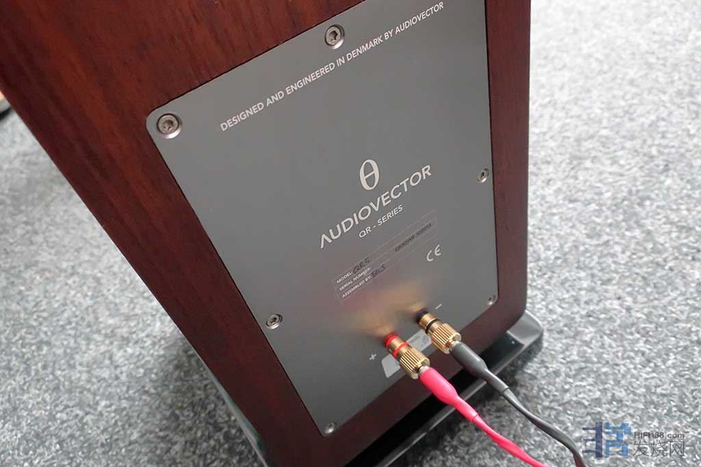

音箱背面是一个干净的、极简主义的设计,那里只有一个比较大的铝制面板,里面承载着分频组件,而在外面,除了标签之外,只有一对喇叭线端子。

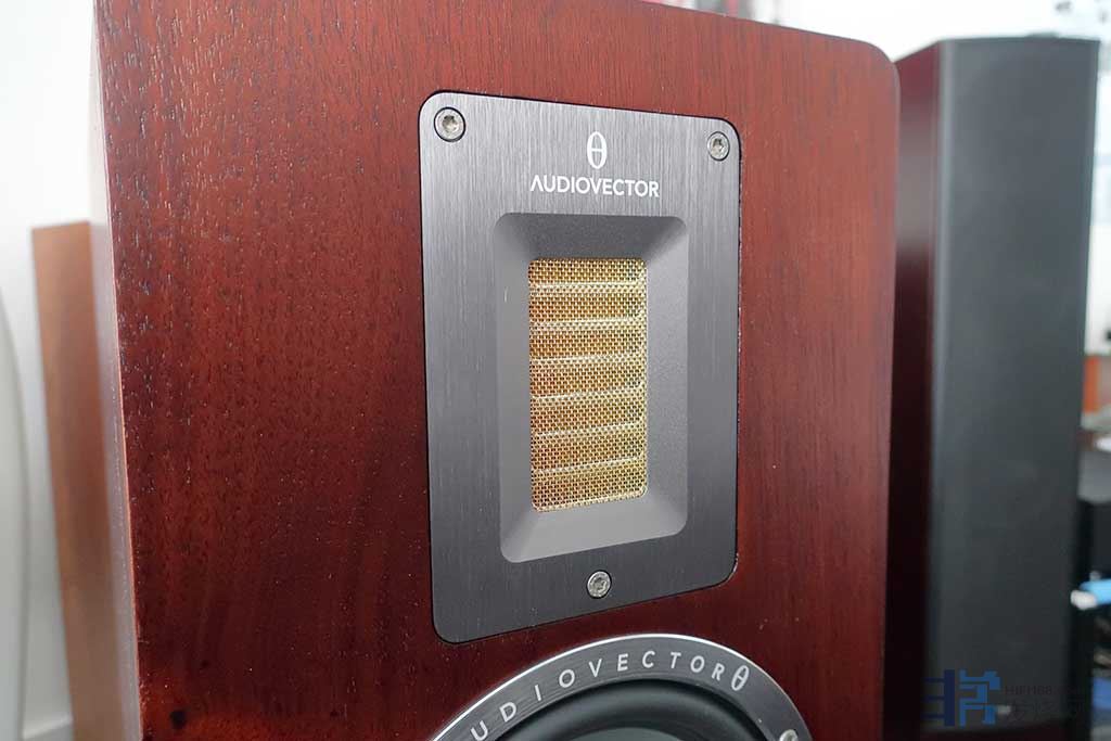

Audiovector很自豪他们特有的AMT气动高音调换能器的设计,由于其颜色,他们将其命名为金叶。它的外部是一块加工好的航空铝材,折叠的带状发声物隐藏在一个精细的镀金网后面,作为一个S-Stop过滤器,类似录音室里用在麦克风前面消除人声嘶嘶声的组件。
三只六英寸单元是相同的,但最上面的负责中低音,最下面的两只单元则负责低频。这些单元都有一个经典的圆锥体音盆,和令人惊讶的巨大的橡胶悬边,加上它们相对明显地凹在其铝合金框边缘之下。
振膜的材质为航天工业标准铝合金夹层, 然后内层由较软材料制成,其任务是提供最佳阻尼。所得组合物具有三层不同的材料。
低音驱动单元有一个强大的磁路系统,制造商用相对包罗万象的名称“Pure Piston”来指代它。Audiovector 说,精确的运动控制使这个换能器保持在几个八度音阶上,在转换频率极限附近没有失真。
扬声器为105.7厘米高、21厘米宽、27厘米深,重量刚刚超过22公斤,频率范围为25-45,000赫兹(-6分贝)。91dB/2.83V/m的高灵敏度和4欧姆的标称阻抗,搭配各种放大器组合确保能轻松播放。分频点为400和3000赫兹。

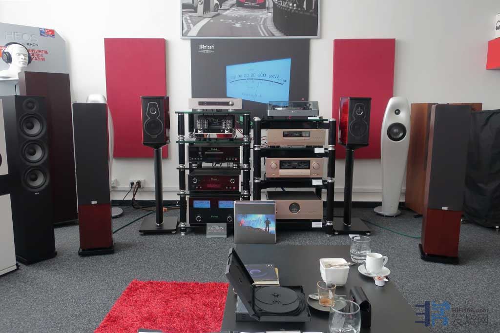

我们在布拉格的AV中心工作室聆听了Audiovector QR5,信号源是Accuphase DP-430或ELAC Miracord 50,放大器是Accuphase E-470、McIntosh MA252或Primare I25,电源处理器为Accuphase PS-530。我们将其与Vivid Audio Kaya 25或ELAC Debut F6.2进行比较。

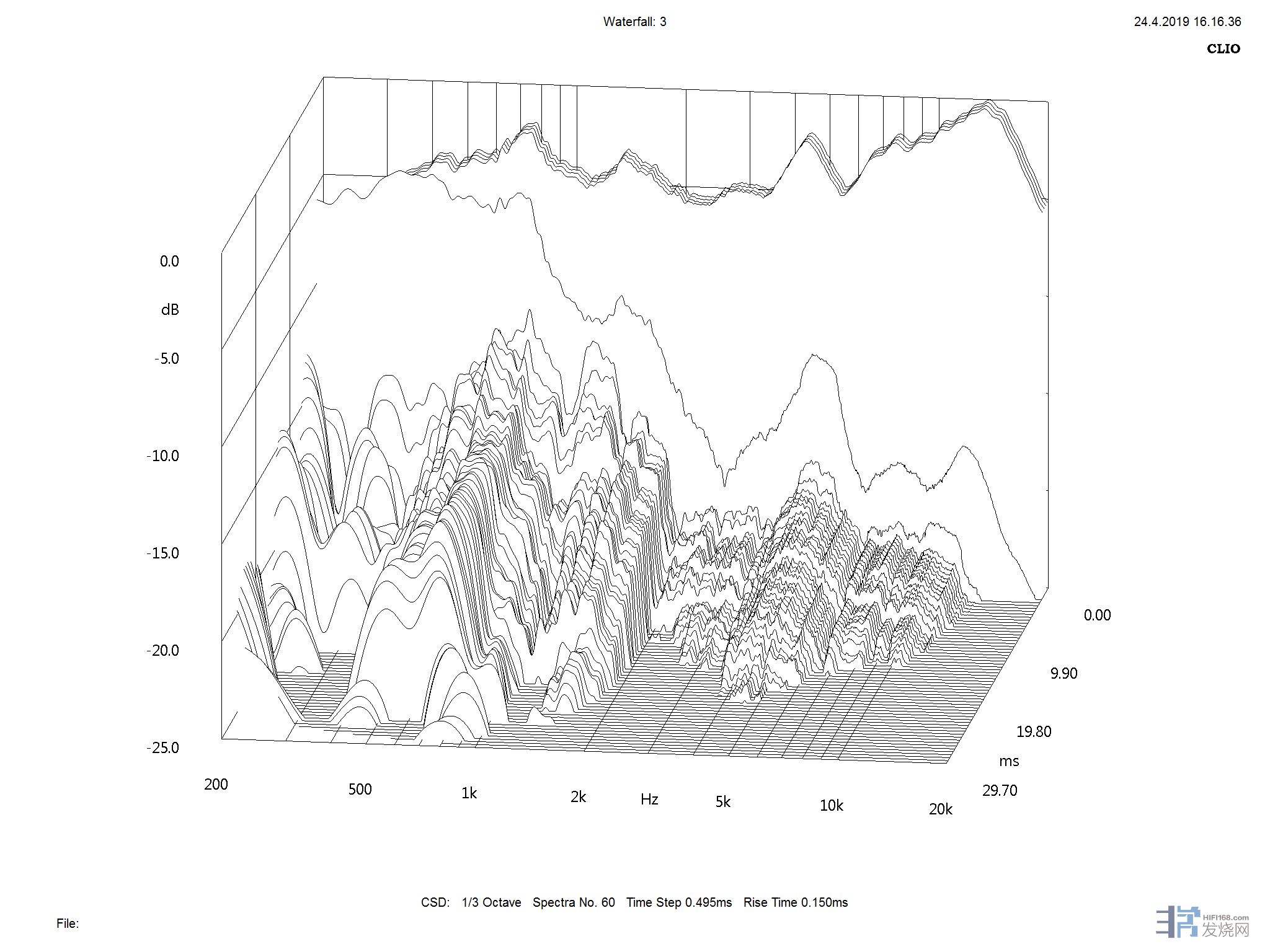

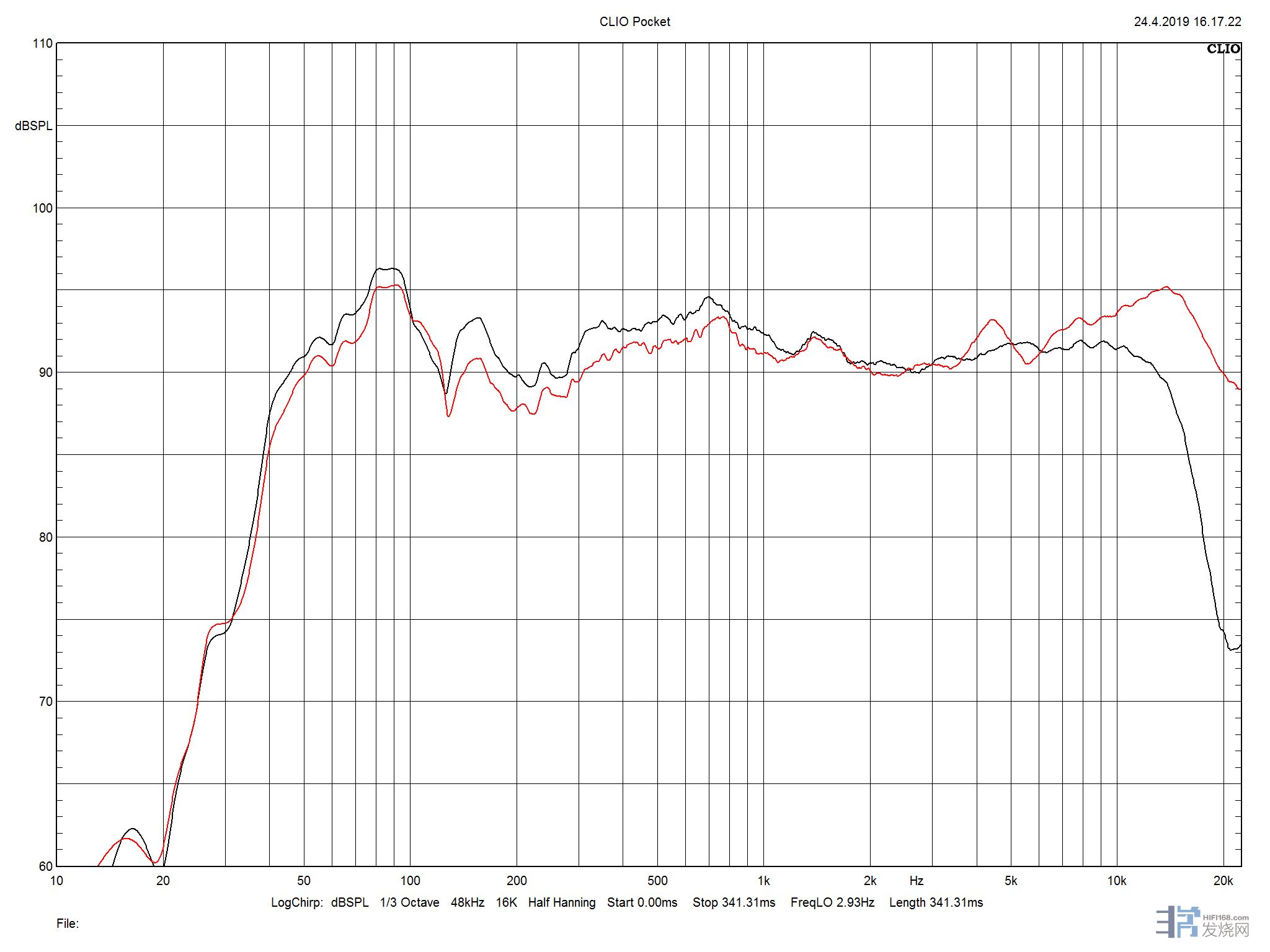

测量:频响 + 阻抗 + 瀑布图
频响测量是扬声器轴线上距离1米设置麦克风进行的,在一个封闭的半混响空间里,面积约为35平方米,常规处理(地毯、中等大小的座位区、高天花板......),没有进行广泛的声学装修。在200赫兹以上的频段,测量结果可以被认为是可靠的,在10-200赫兹频段,房间声学的影响是可见的。测量使用Clio Pocket软件和一个校准过的麦克风进行的,扬声器被放置在聆听位置。
该软件不是测量消声响应,而是测量频率响应,同时考虑到随时间变化的残余能量,因此,它不是测量扬声器能做什么的理论理想,而是扬声器在特定声学条件下的表现。
频率响应 :在轴线上(红色)和离轴30°(黑色)时
在频率响应曲线中,你可以看到强调了80和100赫兹左右的频段,使声音看起来更有力量,同时,从6千赫兹左右开始,高音扬声器变得更加自信。然而,中音是干净和平衡的,总的来说,QR5几乎真的符合6dB公差,加上一个公平的40Hz。在这个价位上,它的运行是扎实干净的,这与发烧友对声音的追求是一致的。也许只是在某一个角度上,气动高音单元从大约13000赫兹起开始滚降。

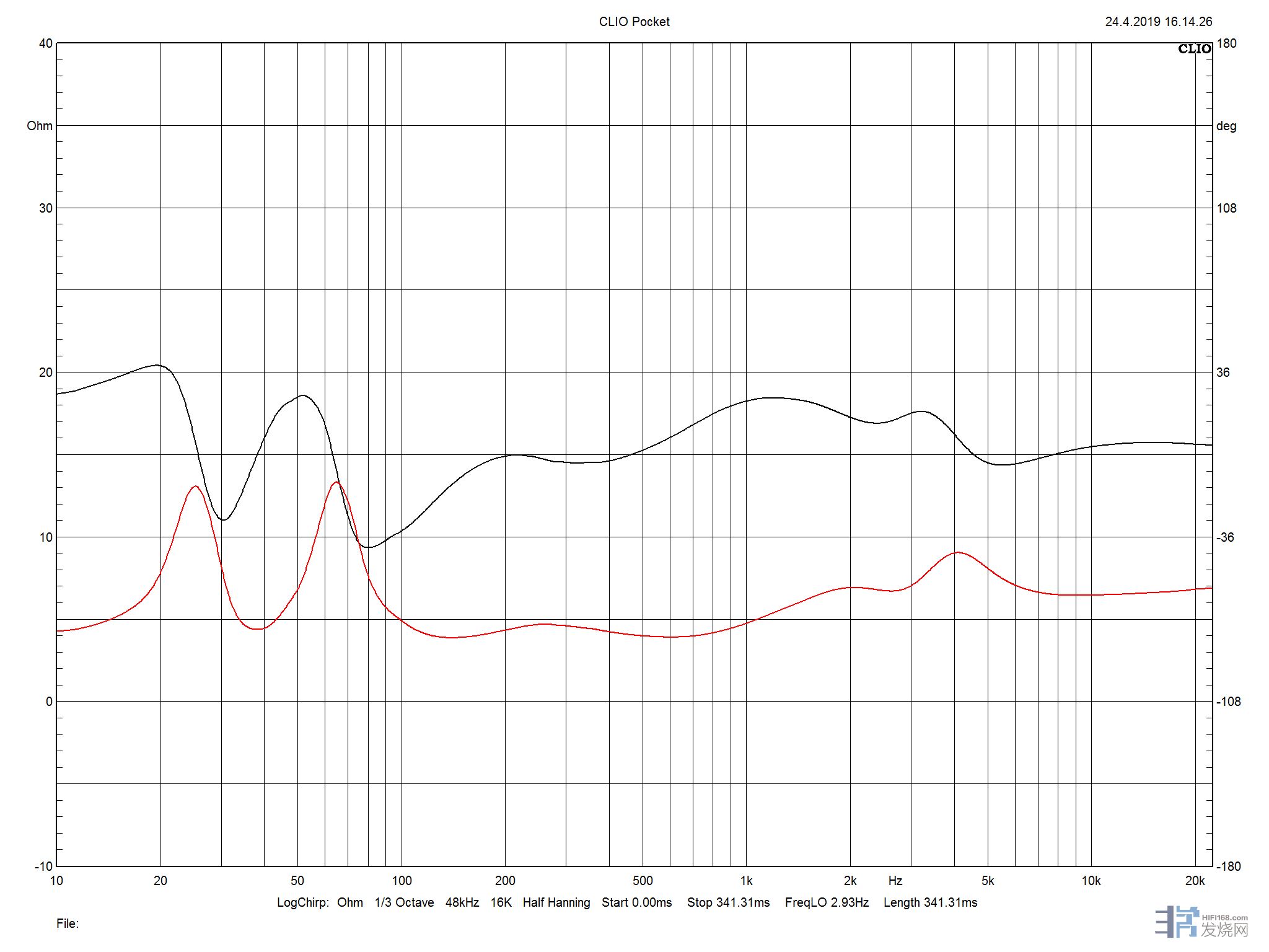

阻抗(红色)和相位(黑色)
它的大部分阻抗曲线实际上是不低于4欧姆,低音谷调到了40赫兹以下。整体波形非常整齐,没有任何问题区域,对放大器的要求不大。相位也是干净的。
瀑布图
