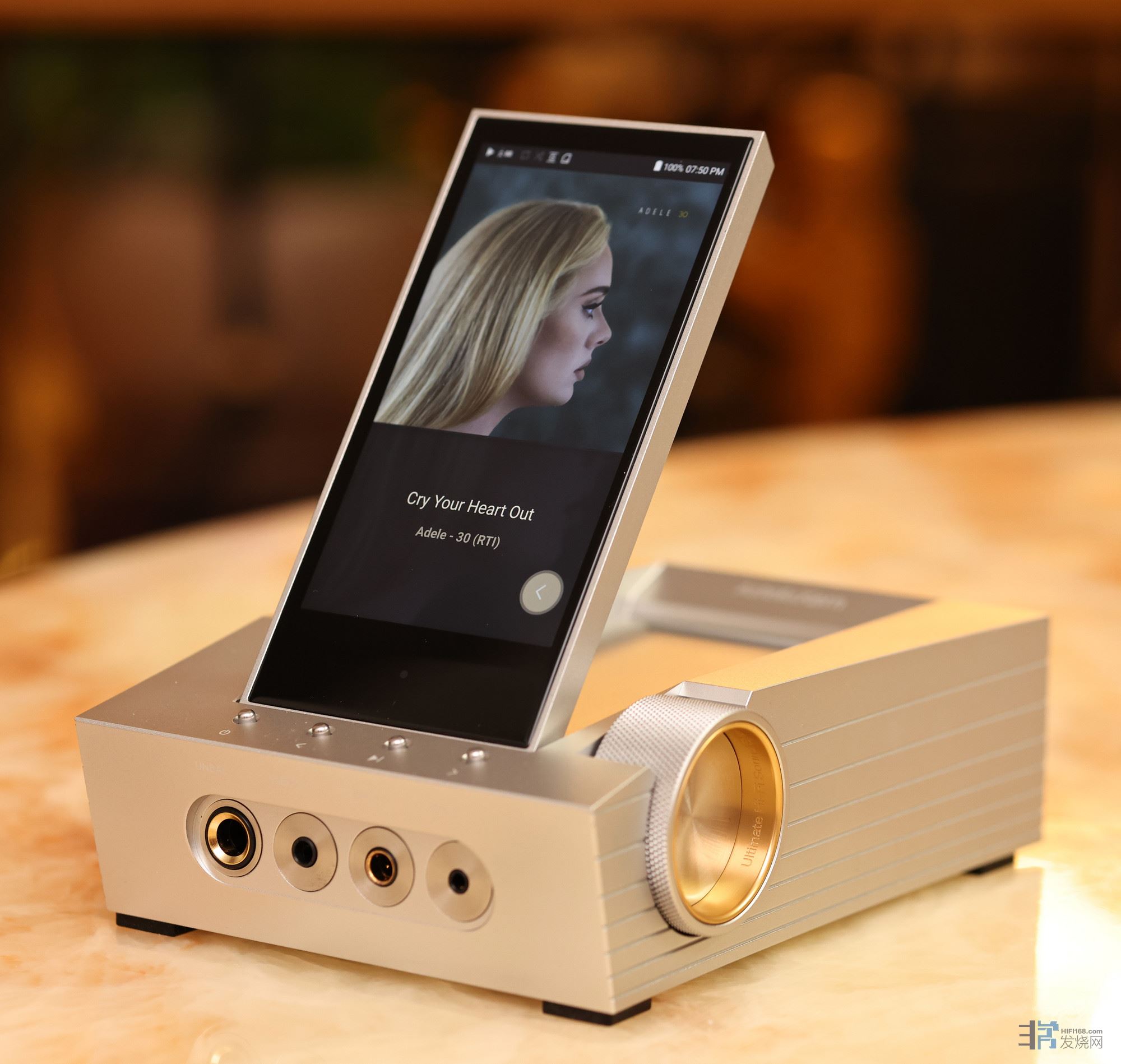

CA1000一拿到手后,感觉没有一般台式机那么庞大,就是介乎于便携和台式之间,就叫迷离台式吧,除了方便在家里用,背个背包的话,带出去玩耍也非常方便。

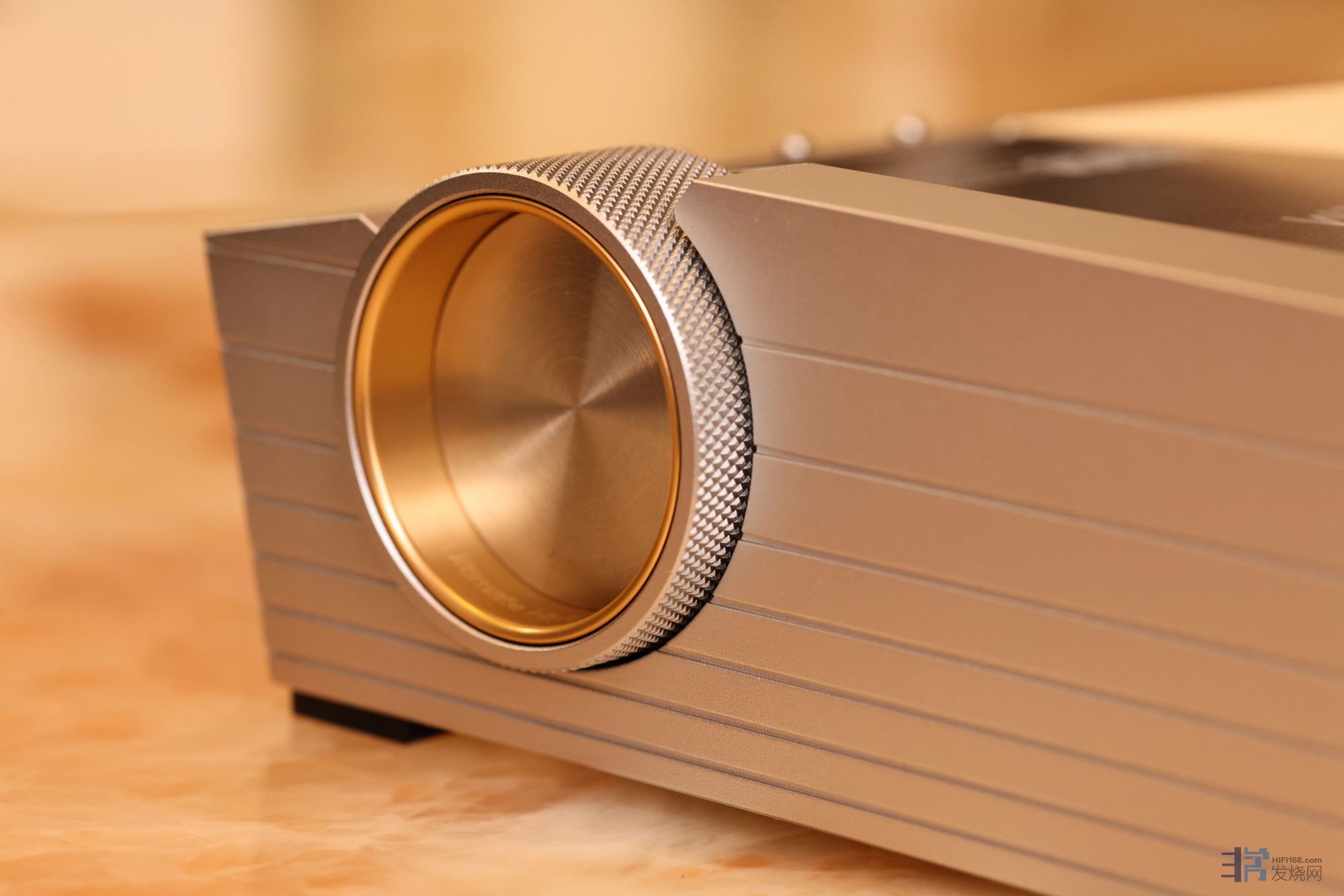

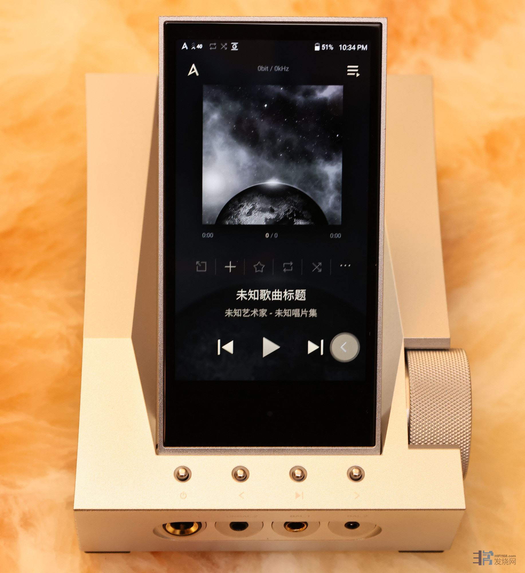

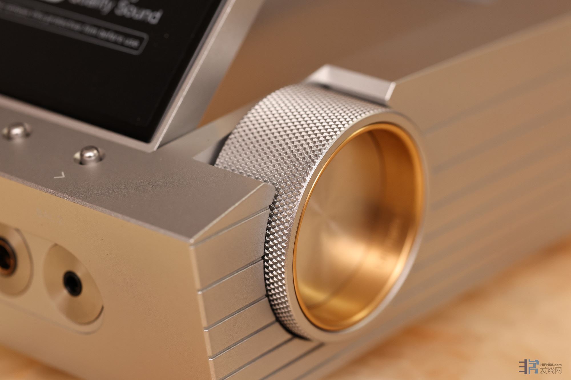

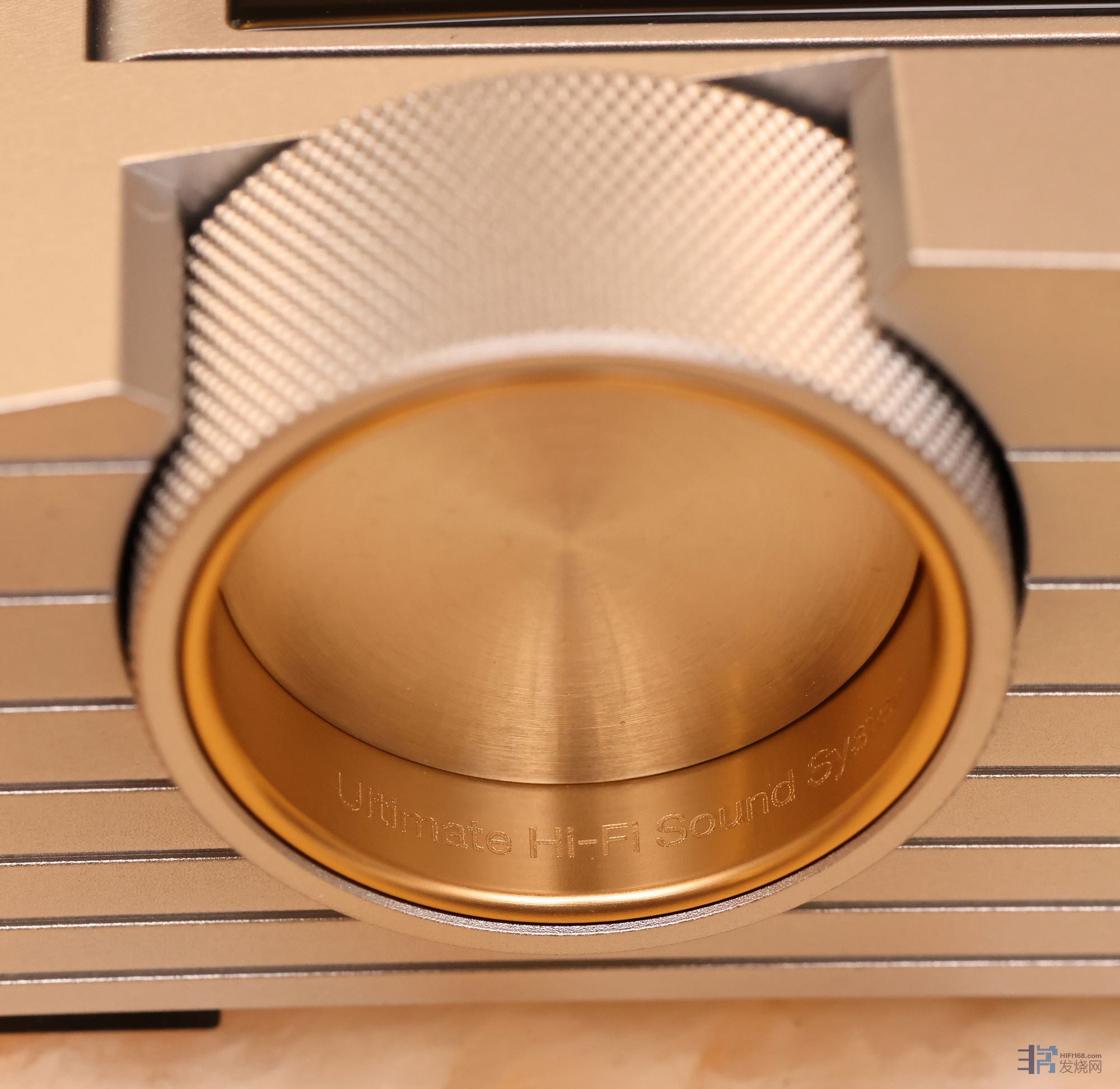

任何器材一到手,我都是先关注它的外观,大家都是外形党嘛,CA1000最吸引眼球的就是这个音量大拨轮,非常有气质上档次,画龙点睛,人见人爱,制作工艺也非常精致,为CA1000大幅加分。

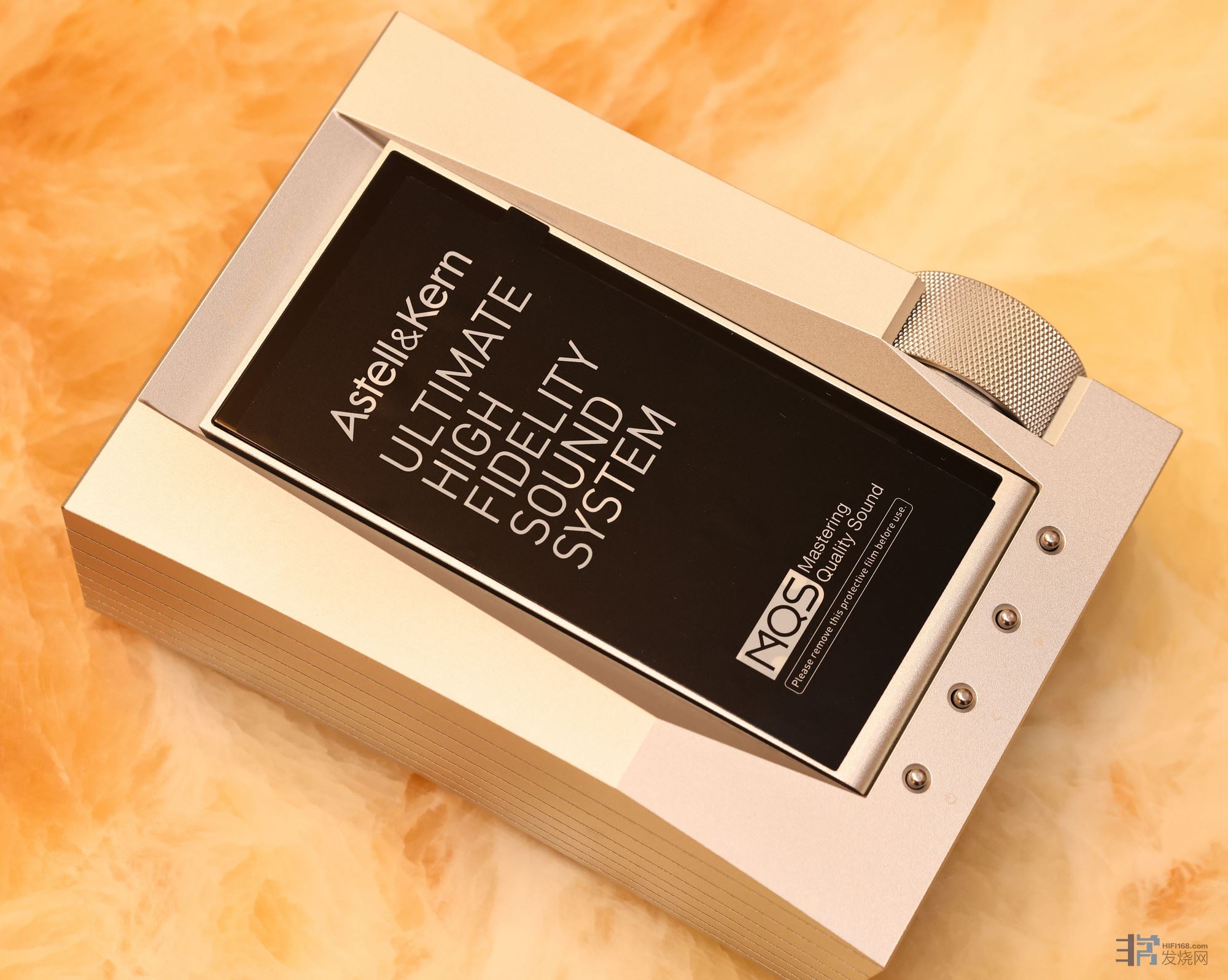

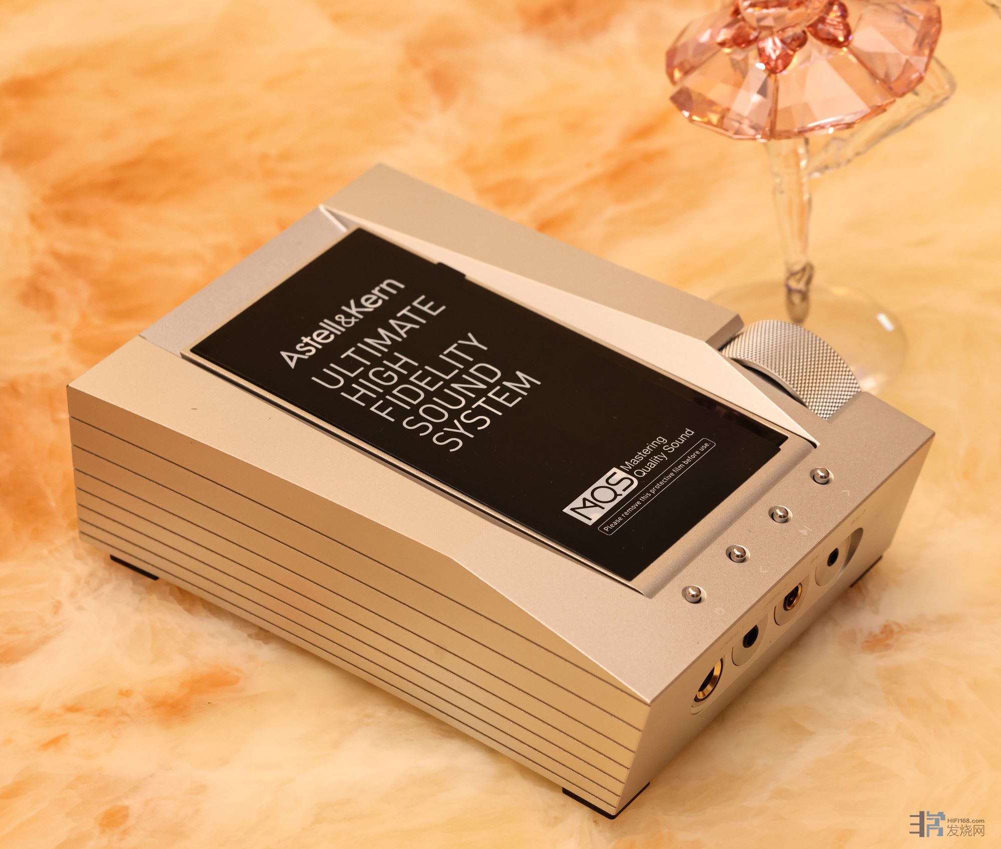

CA1000在音量波轮内圈上印着“极致HIF声音系统”的英文字样,证明CA1000就是奔着HIFI高保真的方向来设计、制造的。
ACRO CA1000的外形设计灵感来自于火星探测车,以突显其扎实稳固的外形和声音特性。
CA1000依然有着家族血统的金属棱角设计,独特的非典型三角切割和坚固的机身设计和谐统一,凸显AK家族的传统优异基因。

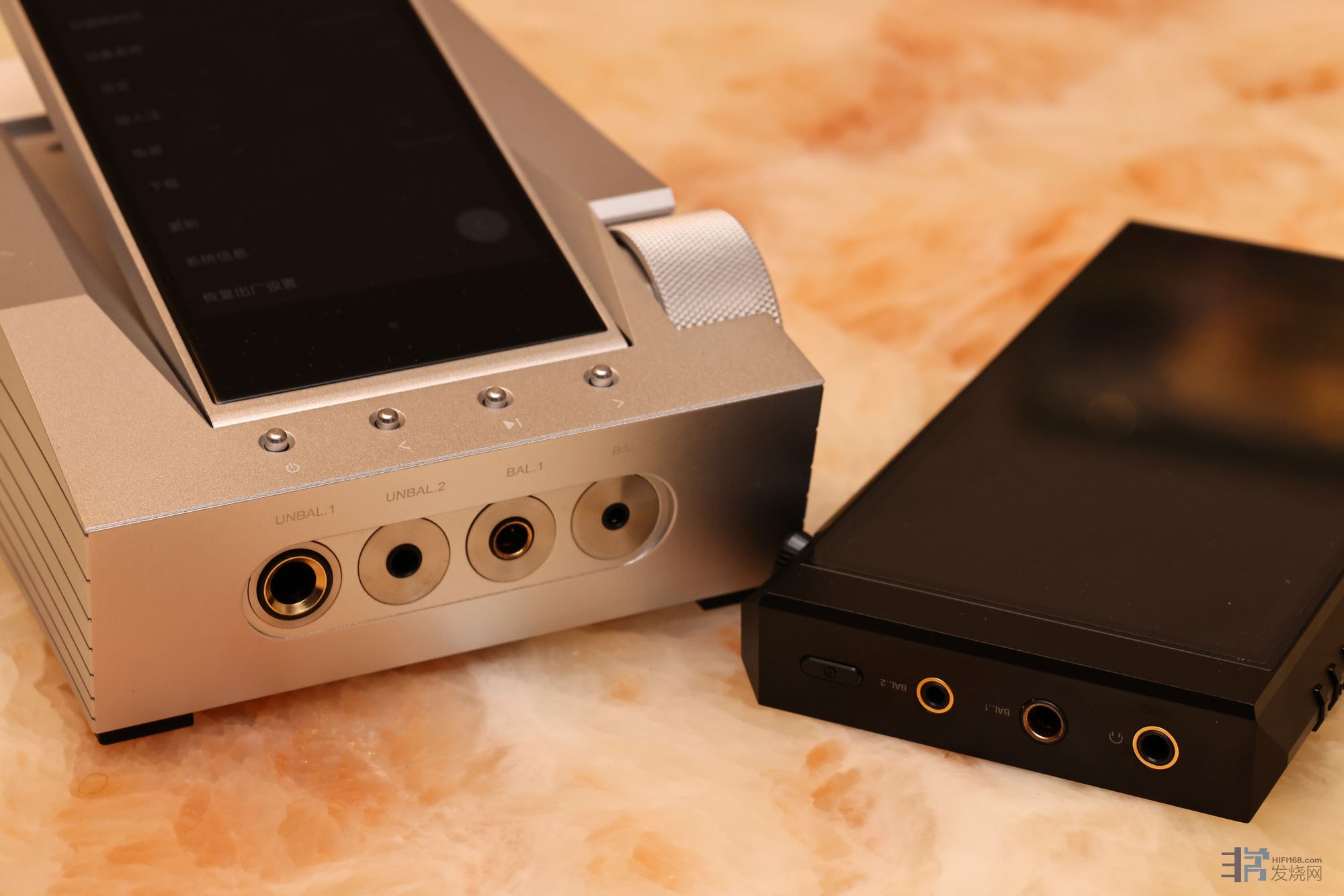

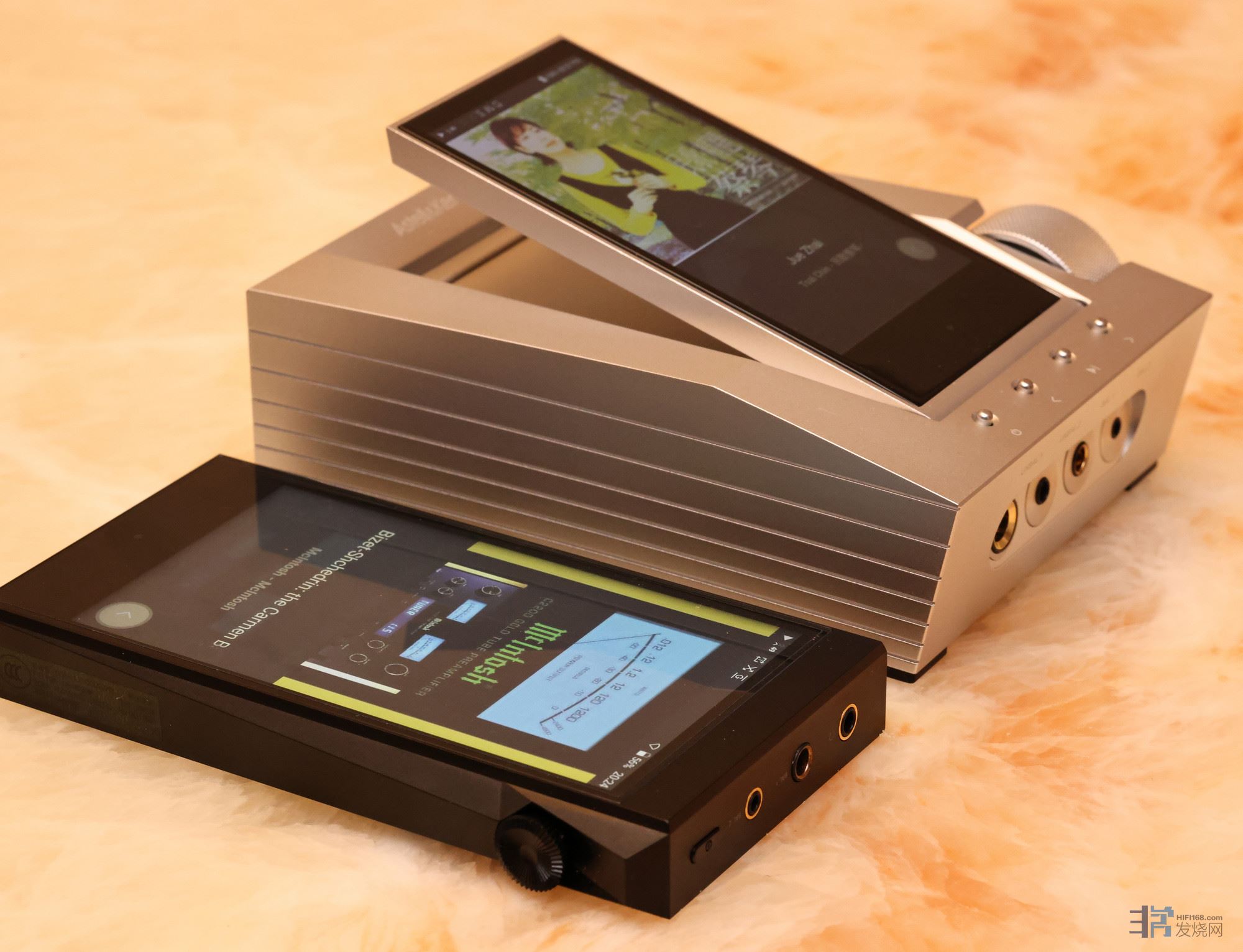

下图一起合照的就是AK的次旗舰SP2000T播放器。

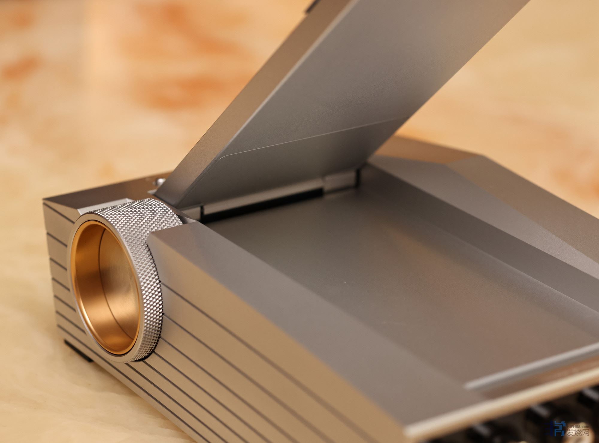

CA1000的显示屏是不能分离的,它有一个自由倾斜的角度,可以调整到一个最佳观看位置,最大调校角度60度,以适应不同的使用环境。

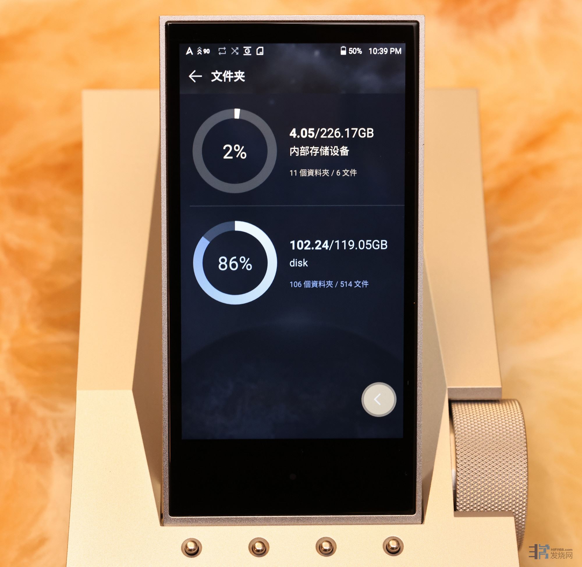

CA1000的屏幕是4.1 英寸、720 x 1280 像素的触摸屏,触控反应非常灵敏。

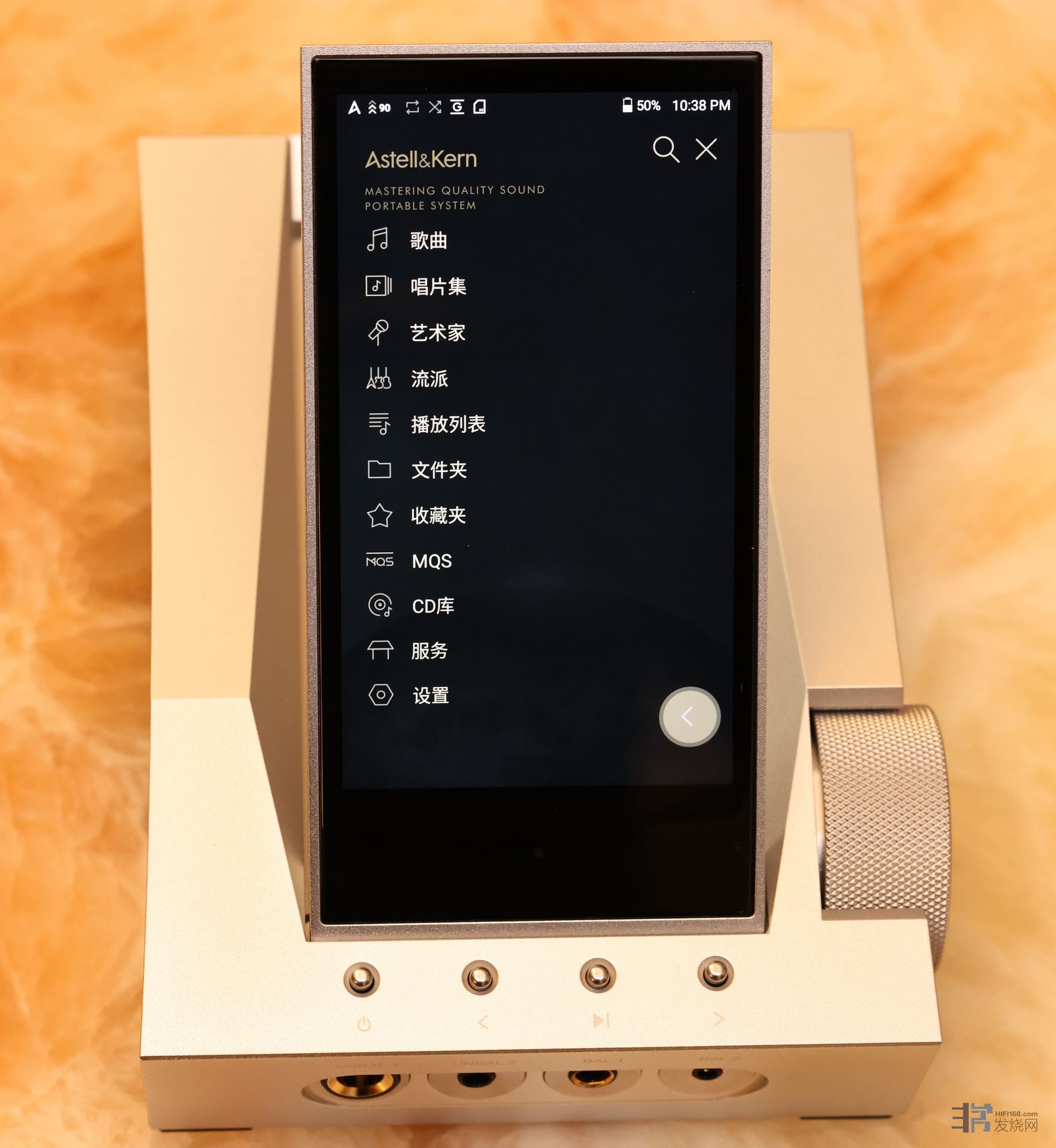

CA1000的操作界面和传统AK系列播放器的界面一样,非常友好,一目了然,使用顺手。
这个操作系统是基于安卓系统做的深度定制。

CA1000内置256G内存,播放安装多个程序和收藏更多音乐。支持最大1TB规格的TF卡。

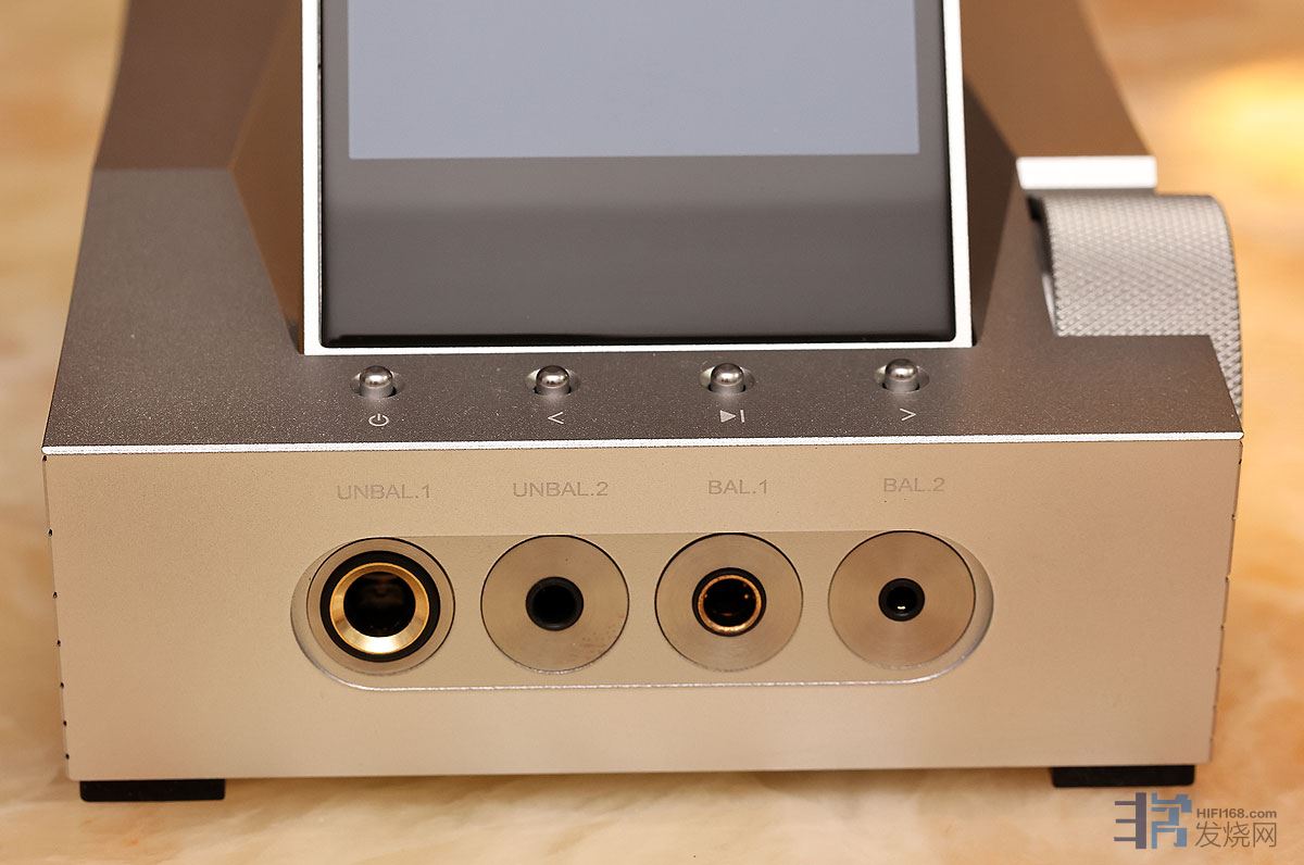

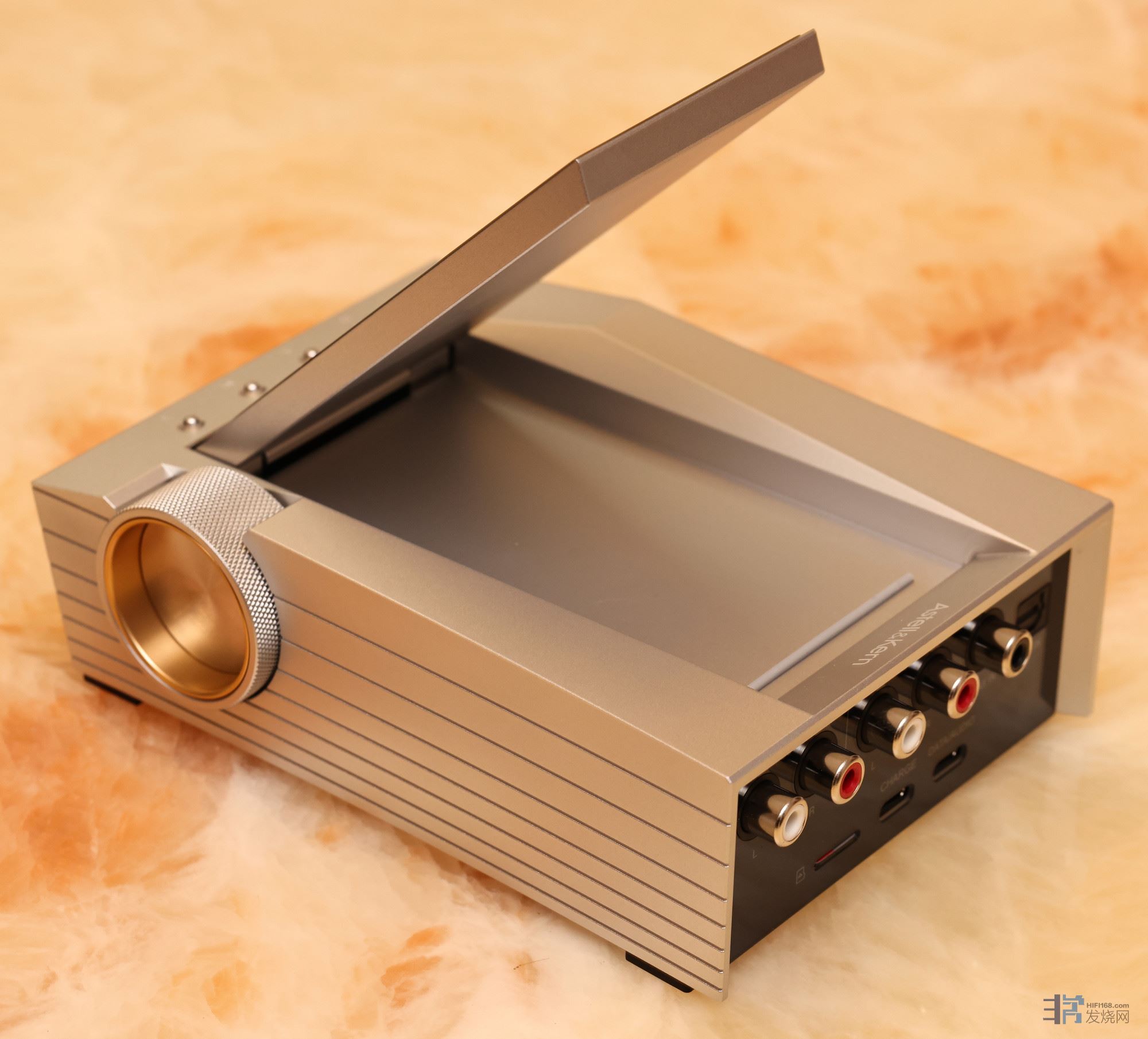

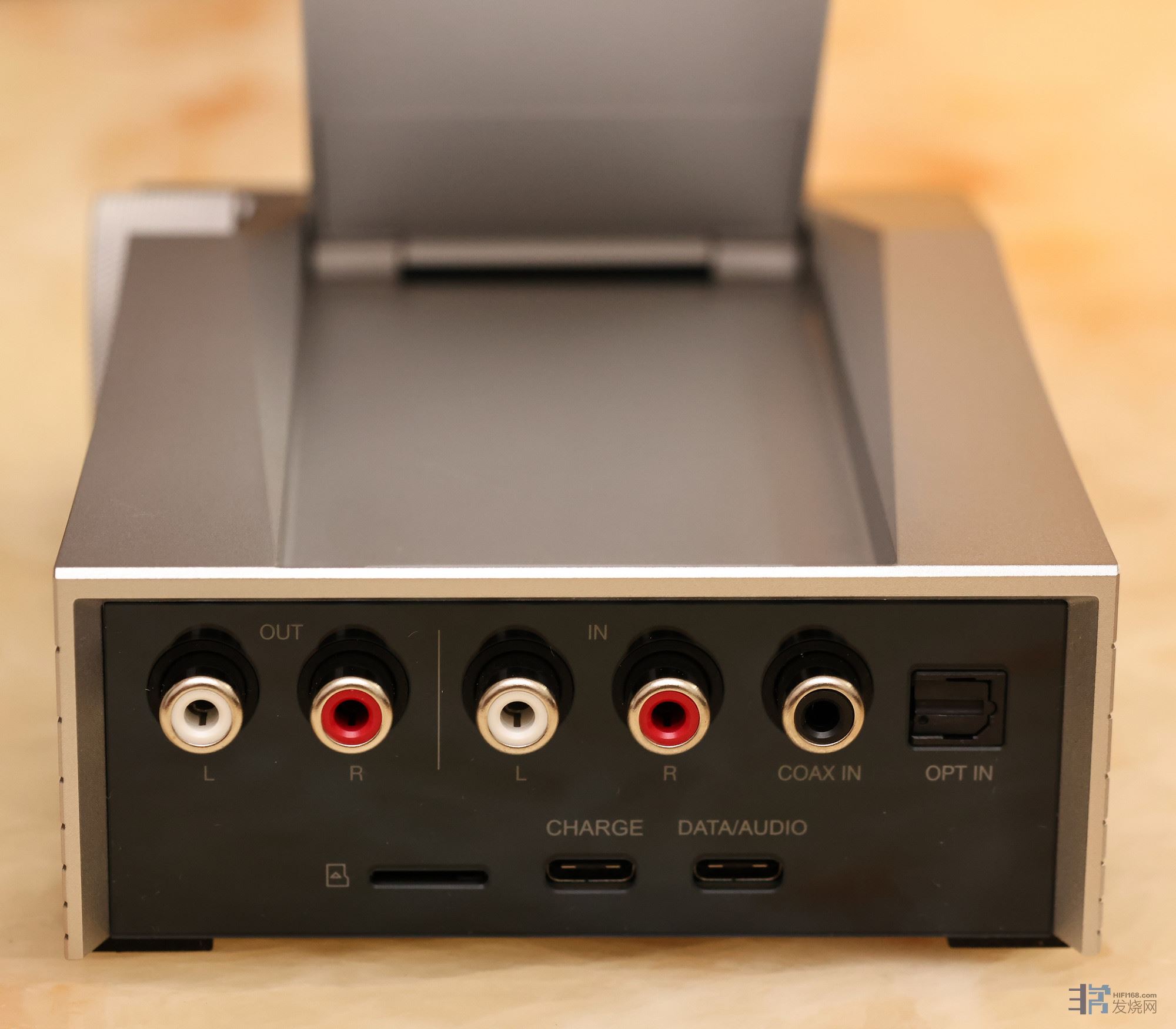

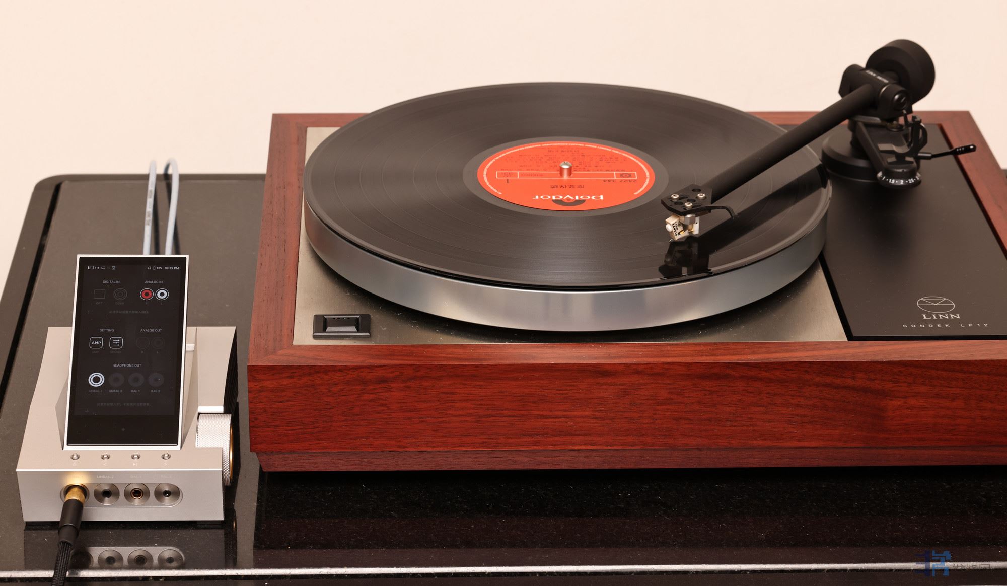

CA1000有非常丰富的接口,包括RCA的模拟输出/输入、同轴数字输入、光纤数字输入、TF卡口、充电口、TYPE C的数字输入/输出。
作为一台标准耳放,CA1000的耳放接口就非常齐全了,包括了3.5 毫米、6.35 毫米非平衡耳机输出和 平衡的2.5 毫米 、4.4 毫米耳机输出。

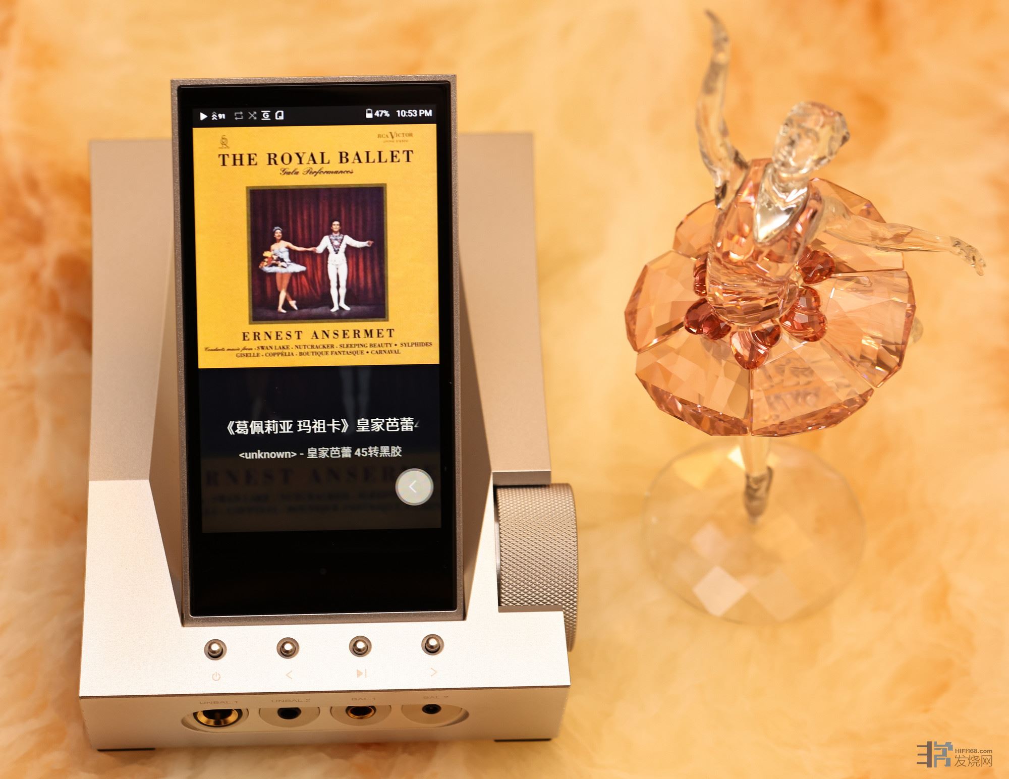

另外上盖有4个物理按键,分别是开关机、选曲和播放暂停按键,物理按键的好处是在屏幕关闭状态下也可以迅速选曲、暂停,也特别适合作为车载机使用。
对比SP2000T,CA1000多了一个6.35mm的大耳机接口,更加方便玩大耳机。
此外,如果CA1000同时接多个耳机,声音就会输出到最后连接的耳机。

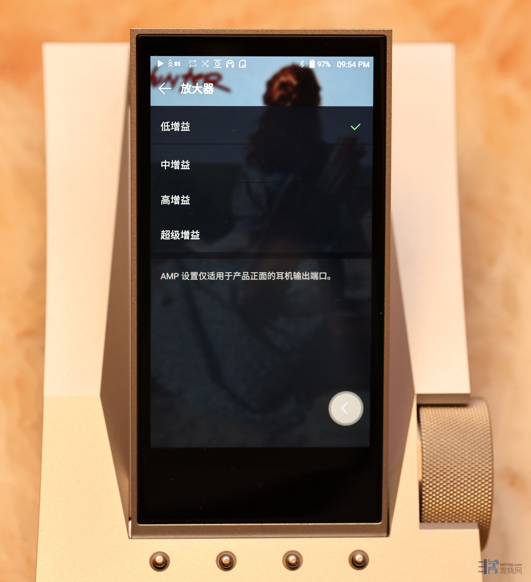

CA1000具备四种增益电平输出模式,在“超级增益”模式中有高达15Vrms的输出,可以轻松、高质量地驱动高阻抗耳机。
CA1000也设有智能音量控制以保护耳朵,在调整这四个增益电平后,音量都统一调低到40(最大音量150),大家可以安全放心地调整增益。

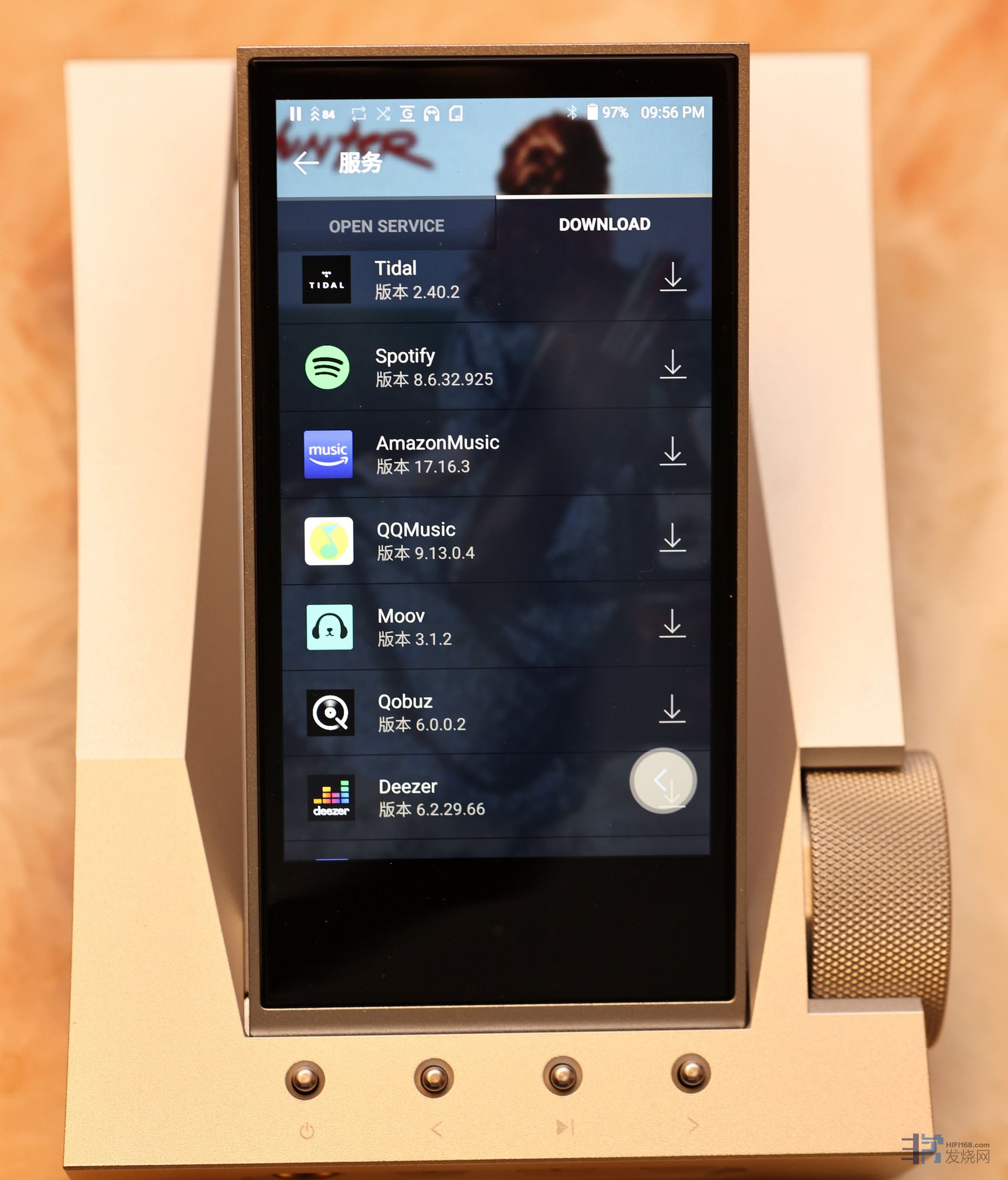

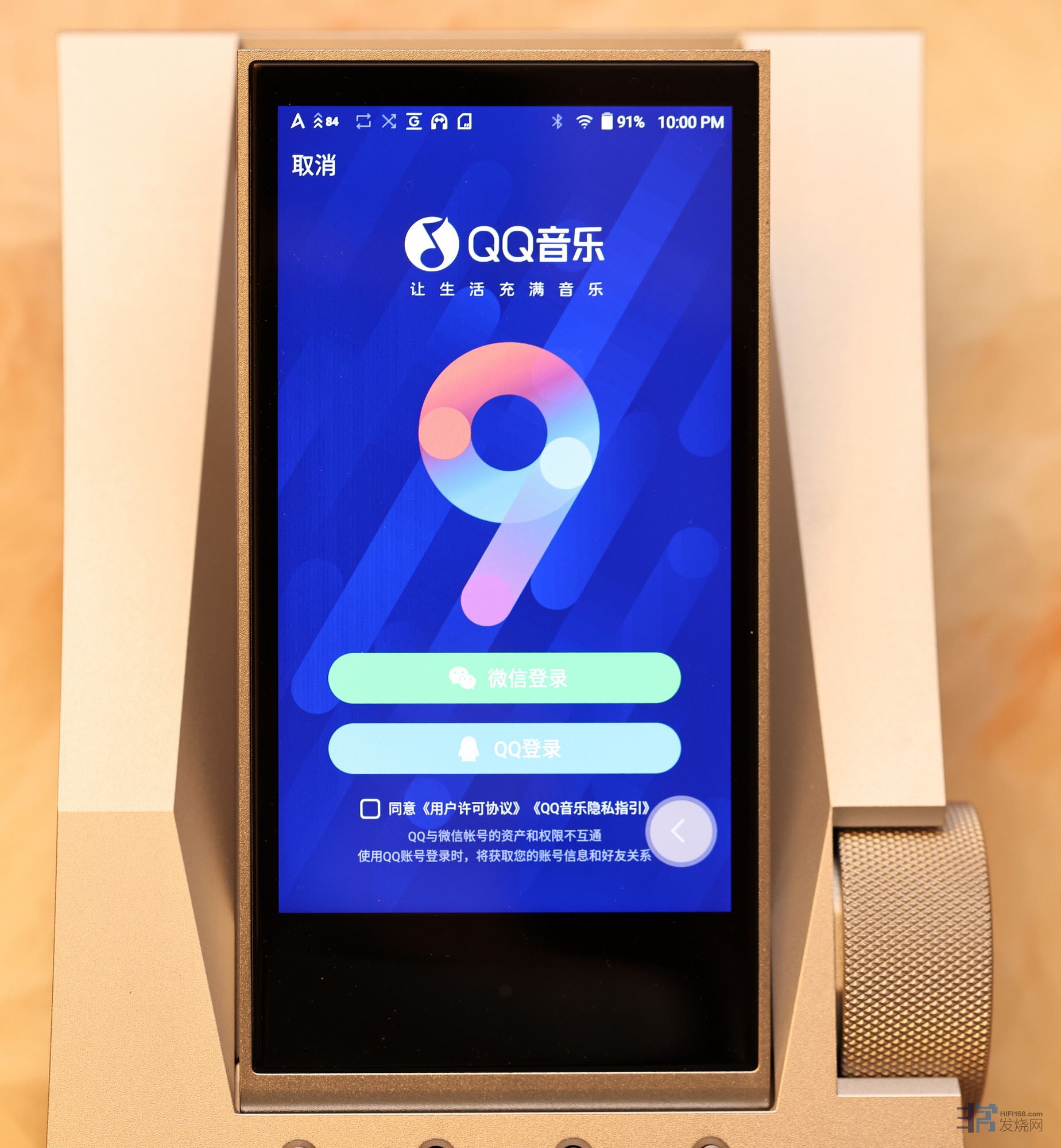

CA1000可以下载多种应用,例如QQ 音乐、苹果音乐、Tidal、Qobuz等等,极大扩展您的音乐宝库。
CA 1000也已经获得Roon Ready认证!
QQ音乐越来越好用了,有很多高质量的音乐供应。

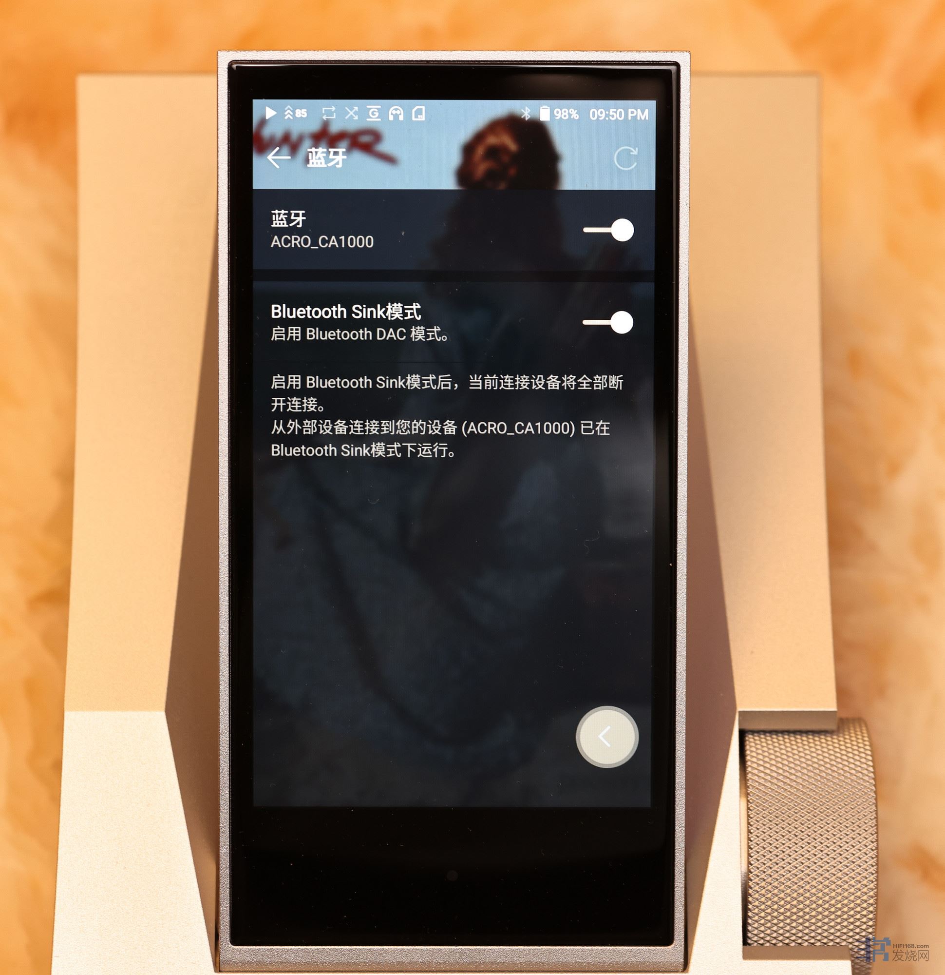

CA1000除了提供常见的蓝牙链接,类似于将智能手机与 BT 扬声器连接外,还增加了BT Sink 功能,让 CA1000 可以以高质量播放来自智能手机等外部设备的音乐。
BT Sink 就是比单纯蓝牙的技术规格更高,等于信息的高速公路。
这样,就可以把手机的音乐高保真地推送到CA1000,再放大输出到耳机系统了。

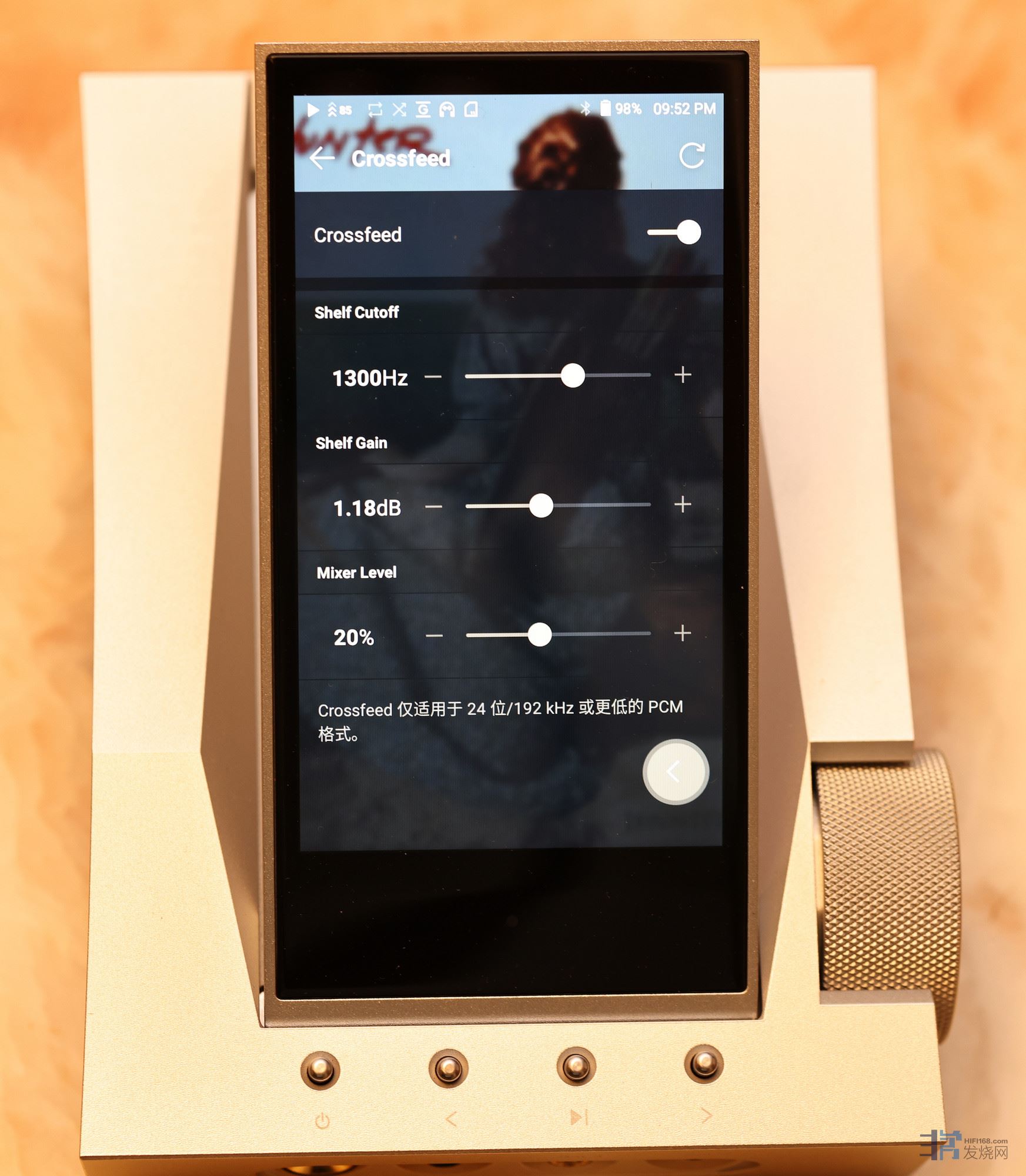

CA1000还有一个崭新的功能,就是Crossfeed技术。
我们知道,在音乐会现场,左声道的小提琴可以被我们右耳听到,右声道的大提琴可以被我们的左耳听到;同样,在家里的HIFI系统中,左边扬声器发出的声音我们右耳可以听到。
但耳机就不一样,左边的只能左耳听,右边的只能右耳听。
为了模拟出现场效果,减少耳朵疲劳,Crossfeed技术混合了部分左右声道的效果,让左耳听到部分右声道的音乐,这样更自然的、接近现场声音可以缓解耳朵疲劳,带来崭新的音乐体验。
这个功能目前只有CA1000独享!
源于对这个Crossfeed技术的好奇,我率先试听了Crossfeed的效果,发现开启了Crossfeed后,按照上图的参数设置,声音有约15%左右的的变化,声音电平低了一点,声音的鲜明度会略减一点,动态稍减小一点,但声音更柔和、更有现场空气感,也更胆味一点。
Crossfeed有截止频率、增益、混合水平三个参数调节,大家可以调校出千变万化的声音出来。

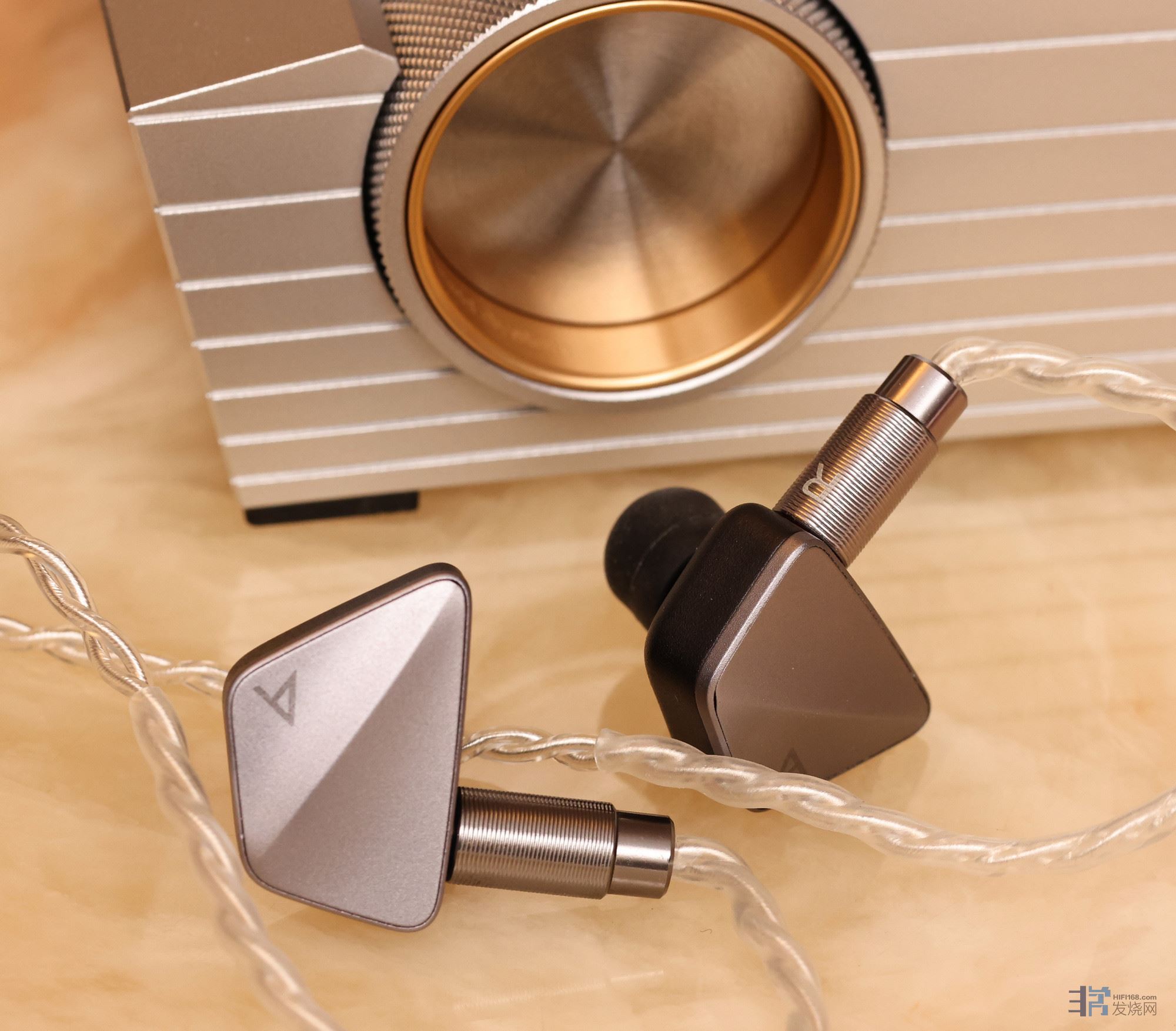

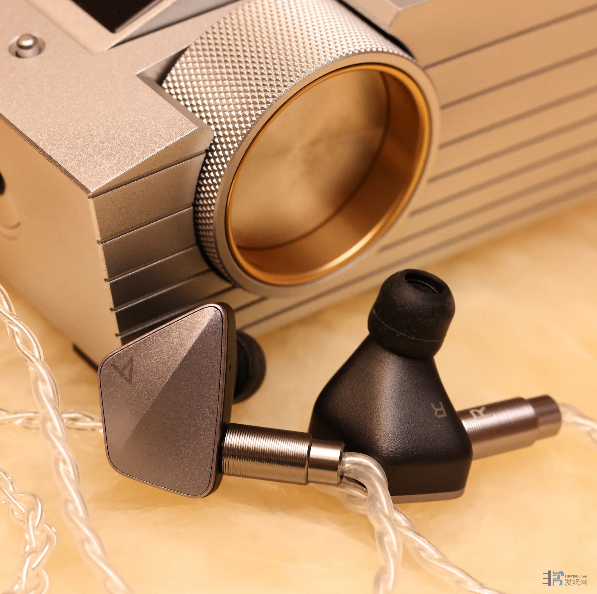

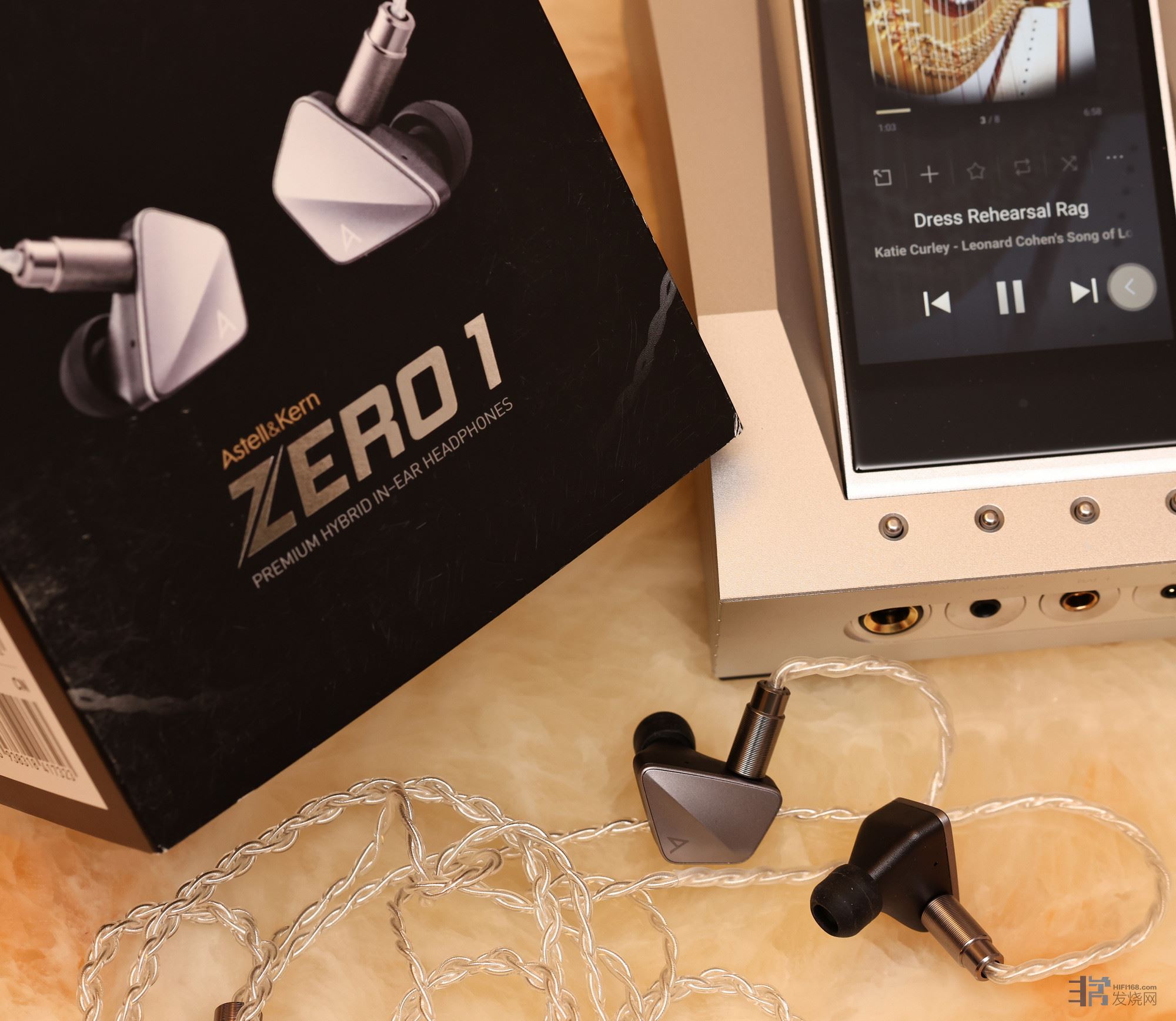

测评CA1000的耳机我首先是借来Astell&Kern在去年年底发布的最新款耳塞——ZERO1,这是Astell&Kern首款自行设计研发、制作的耳塞。
之前AK也出过耳塞,都是和别的耳机牌子合作的。

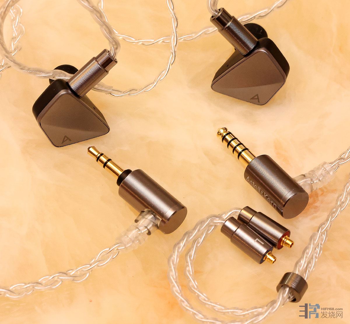

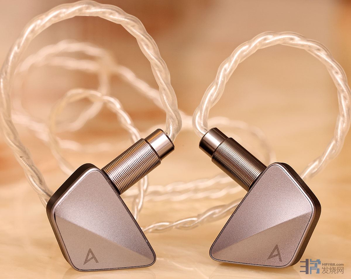

ZERO1是混合单元设计,采用1动圈负责低音+2动铁负责中音+1平板负责高音的单元配置,其中动圈是5.6mm单元,Astell&Kern应该是第一个采用这样配置的厂家。
耳机在日本人手制作,目前售价是5500元左右。

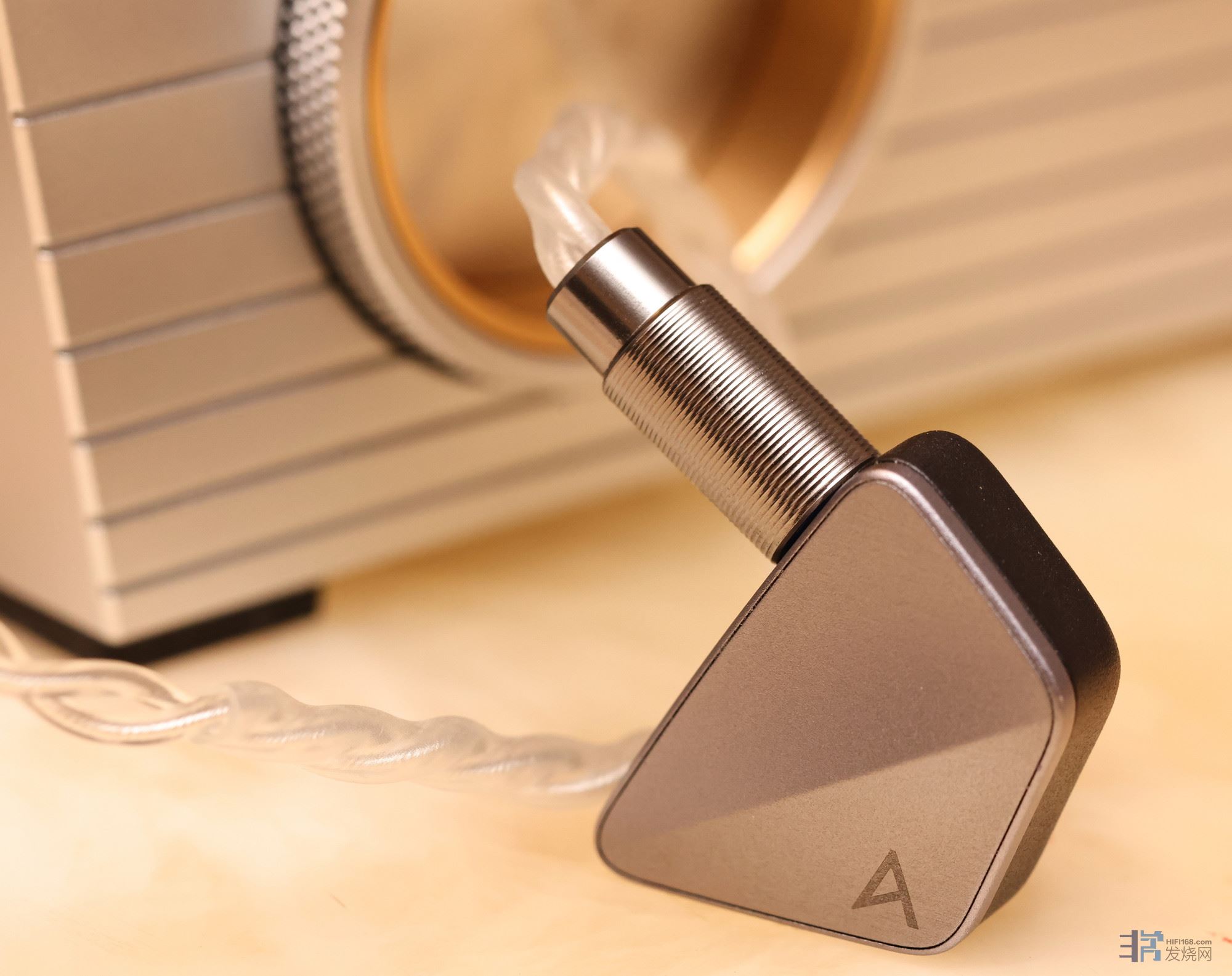

ZERO1在外观设计上完全延续Astell&Kern标志性的“光影”设计语言,同样是棱角分明的CNC加工铝合金耳机外壳。
ZERO1的阻抗是16欧,灵敏度 96dB/mW,非常容易推动。
ZERO1标配3.5mm的四芯无氧铜镀银耳机线,另选配的有4.4的平衡耳机线。
搭配ZERO1试听CA1000,基本出厂设置,关闭均衡等等功能,使用中增益,大概100左右已经有足够声压。
这个搭配的声音层次分明,丰满有力,细节丰富,中、高、低三个频段都自然开阔,质感突出、鲜明,想不到CA1000搭配这个5000级别的耳塞都有这样满意的效果。

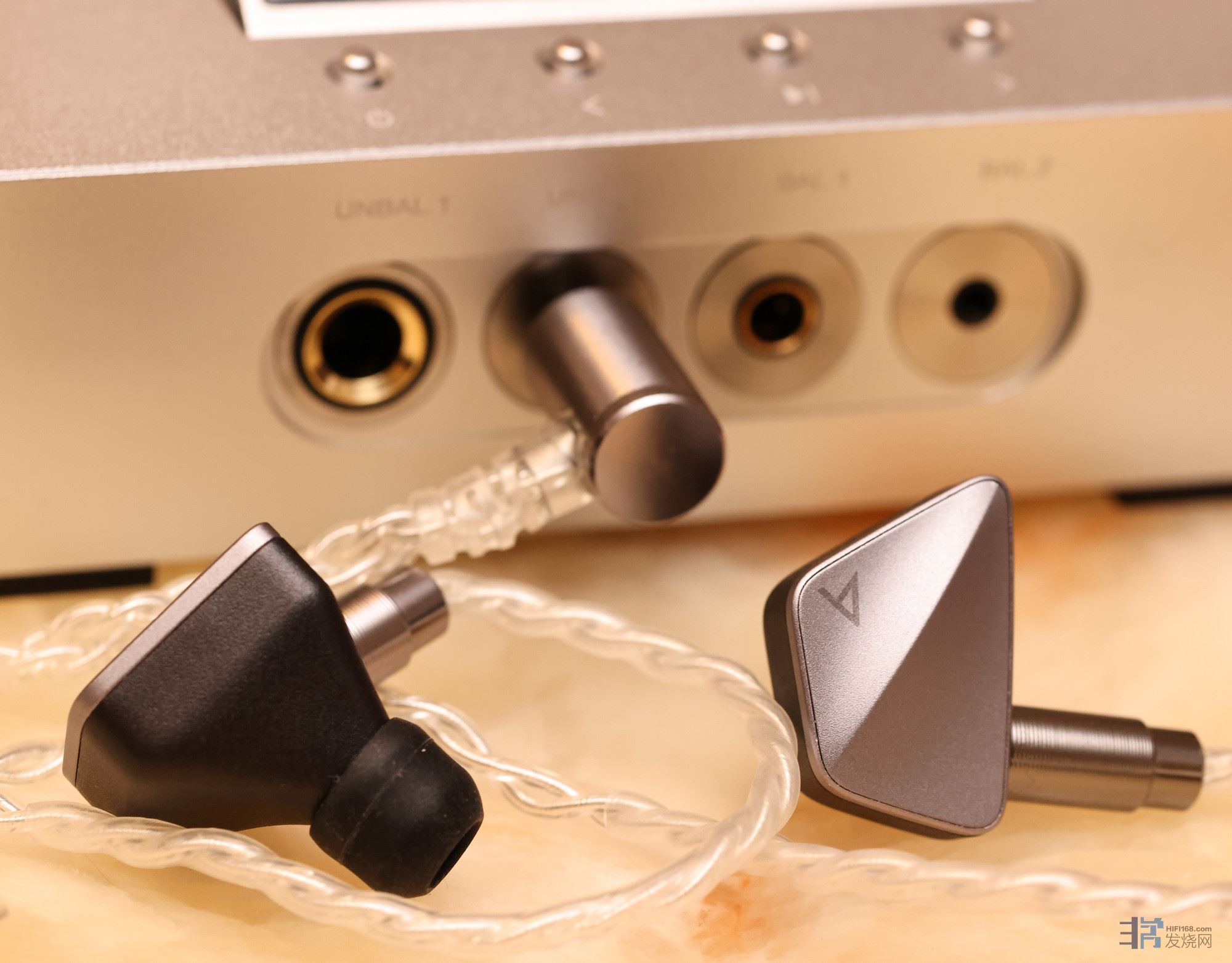

ZERO1还提供4.4平衡线的另购,定价是999元,线的材质都是四芯无氧铜镀银。
用ZERO1的平衡来接CA1000后,声压首先变大了,音量调到92附件就和非平衡的100多一样了。
而且,低频更加丰满有力,下潜更深,人声更加有灵气,更加栩栩如生,高频的细节、空气感更出色,证明CA1000的平衡推动非常厉害!
