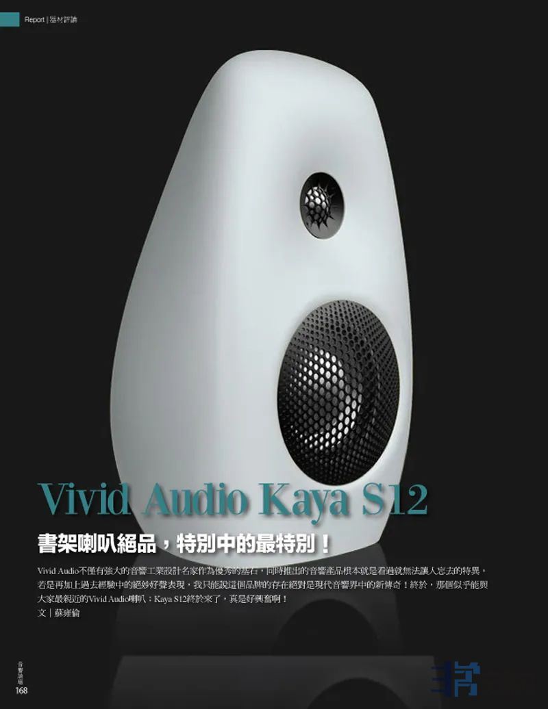

先来看看K a y a S12的外观,在Kaya系列中,只有它与Kaya 25同样是二音路二单元的设计,由于Kaya 25还是设计成落地式,所以箱体往底部拉长,最后形成了类似响尾蛇竖起身体前半部般的模样。Kaya S12是纯书架的形式,在底部直接收起圆弧的线条,就让它与Kaya 90、 45成为一样的不倒翁型,看起来不仅具有科幻气息、同时也带点可爱。
有其独特之处
现在来看到Kaya S12的规格,首先型号中的S12代表了其箱体容积为12公升,实际拿起来是令我意外的轻巧,打开包装的方式是从箱底, S12直接锁在一块木板上, 打开时是倒置,但由于箱体真的不重,所以拿出来的过程并不会感到危险,印象中Kaya 25的重量感就非常重手, Kaya S12还真是让人觉得很不一样。
单元方面, Kaya S12也是二单元低音反射式设计,高音单元与Kaya 25一样,用的是型号D26的直径26mm合金材质半球单元,内部有Vivid Audio独家的导管设计,让单元背波不会干扰振膜运作,以发出精准的声音。中低音单元则是型号C100D的100mm合金材质锥形振膜单元;比同样二音路的Kaya 25略小一点点,尺寸等同于其他两款较大型三音路落地的中音单元,但型号不同,也就是说C100D这个中低音单元在Kaya系列中仅有在KayaS12身上看到。
箱体不大,但有玄机
在箱体技术方面, Kaya S12虽然小巧,但官方数据显示它与其他Kaya系列完全都是共享那高阶的箱体技术,包括隐藏式的高音单元音波导管、还有就是那圆弧的箱体其实也都是经过计算机精密计算后,为了达到最好的声学效果而产生的样貌。从箱体后方的低音反射孔稍微窥视一下,发现好像内部几乎没有使用吸音棉,若以Kaya本身设计的逻辑来看,箱体本身的设计就可以让在其内之声波被有效打散,自然也就不需要有额外的吸音棉去做这项工作。另外,就书架音箱而言,本身箱体的容积就不如大型的落地款,如果就相对使用吸音棉而言,势必多少也会牺牲部分箱体内容纳的可被推动空气之容积;所以Kaya S12等于就是保有书架音箱小巧的尺寸,但其可以推动的箱内空气是相对更大的,如此一来,对于其所能传输的音压、以及低频的实力等方面来说,绝对是一大利多消息。前面有说过, Kaya S12拿起来并不重,但轻轻去拍看看箱体,就会发现它是相当扎实的,也不会感到有什么过多的箱内共振感,可见这个箱体材质本身就是有够高的强度,去达成该有的声学长处,而不是纯粹靠重量去压制。

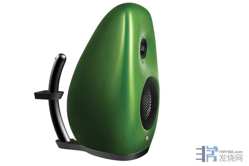

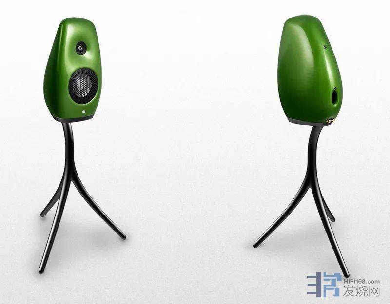

最后要提到的是原厂替Kaya S12设计了两款专属配件,分别是作为两声道方式使用时的专属音箱架,造型超级简约,颇有未来感。另外一款是同样极简风的壁挂支架,它包含一个薄薄的底座可以先固定音箱本体再藉由后方的柱状支架安装于墙面,由此得知原厂也希望透过Kaya系列完整的产品线, Kaya S12就可以活用成为环绕声道,综观Vivid Audio所有产线,其实目前也只有Kaya家族比较适合打造整套多声道系统(除了超低音之外),毕竟「 Kaya」本来就是南非祖鲁语「家」的意思嘛!
01. Kaya S12是Vivid Audio旗下目前最小巧的音箱,整个箱体都是弧形,看不到任何一处边角。正面背面都是充满美感。前方中低音单元网罩是磁吸式的,不过罩上去颇有一体感。另外此图中可以看到另购的原厂音箱架,造型也是相当前卫。
02. Kaya S12另外也有推出这样的壁挂架,依照原厂在Kaya系列同样有预计推出中置音箱的规划来看, Kaya S12很适合用在多声道系统中的侧环绕音箱,壁挂架也是极简设计,配合Kaya S12的弧线,能在居家装潢中显得相当利落。

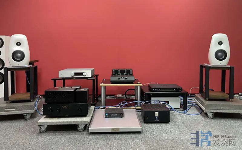

这次试听Kaya S12我以Mytek Brooklyn Bridge做高解析串流的讯源兼数类译码器,第一部使用的扩大机是Audio Note Cobra真空款综合扩大机。首先要提醒读者的是, Kaya S12我认为是一对需要一定时间run in的音箱,我自己在实际使用的时候,先以不少涵盖大部分频段的音乐让它唱了一阵子过后,很明显的可以发现声音往好的方向改变之幅度不小,所以建议用家如果有机会购入,一定要给此对音箱足够的时间熟化。
以Audio Note Cobra搭配来听,不难发现Kaya S12有那么点监听体质,声音属于精准型,低频在这套搭配下显得是点到为止,细节清楚而不过度渲染;中高频方面则是相当理性派的声音取向,像是在播放电影「潘恩:航向梦幻岛」这样气势滂薄的原声带作品时,就能听出Kaya S12有足及的实力将管弦乐的丝丝缕缕还原得一清二楚。继续听下去,我又发现了Kaya S12一个很不错的特质,那就是它很适合开大声听,其所能承受的音压应该是我听过的书架音箱中数一数二强悍者,基本上不会因为声音转大而出现不舒服的可闻失真,传送出来的乐音也一直都稳稳的,非常厉害!不过我还是觉得这套管机让Kaya S12表现出来的声音似乎偏于略清爽之取向,接下来我改将Mytek Brooklyn Bridge开启前级功能,搭配Keces S300后级驱动。

本刊2号聆听间(长5.4米,宽4.4米,约7坪)
使用调音设备:声博士扩散板
Tiglon、 Sound Art黑桦木、
美国Lovan音响架
华克RAY Audio竹田三号隔离
变压器
