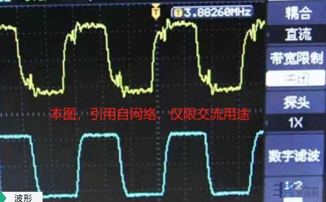

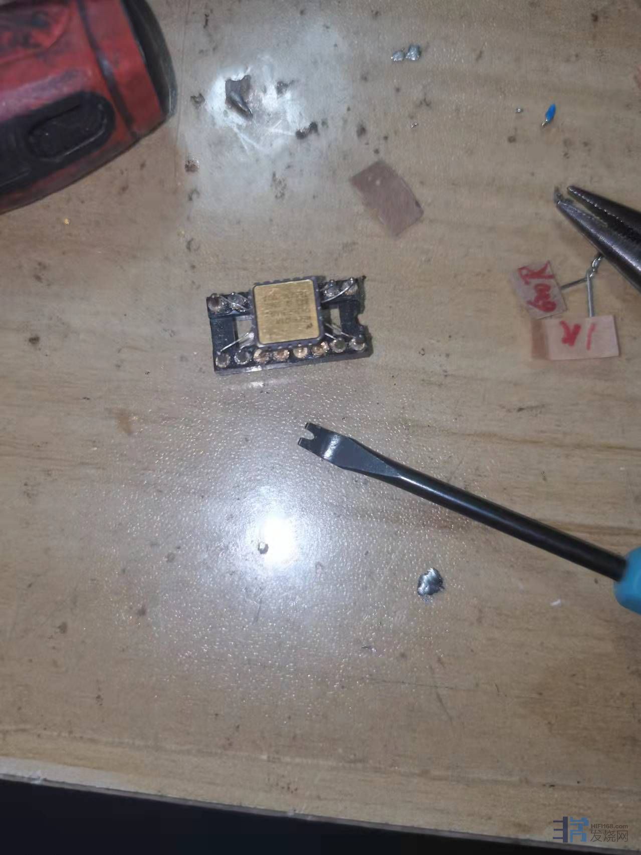

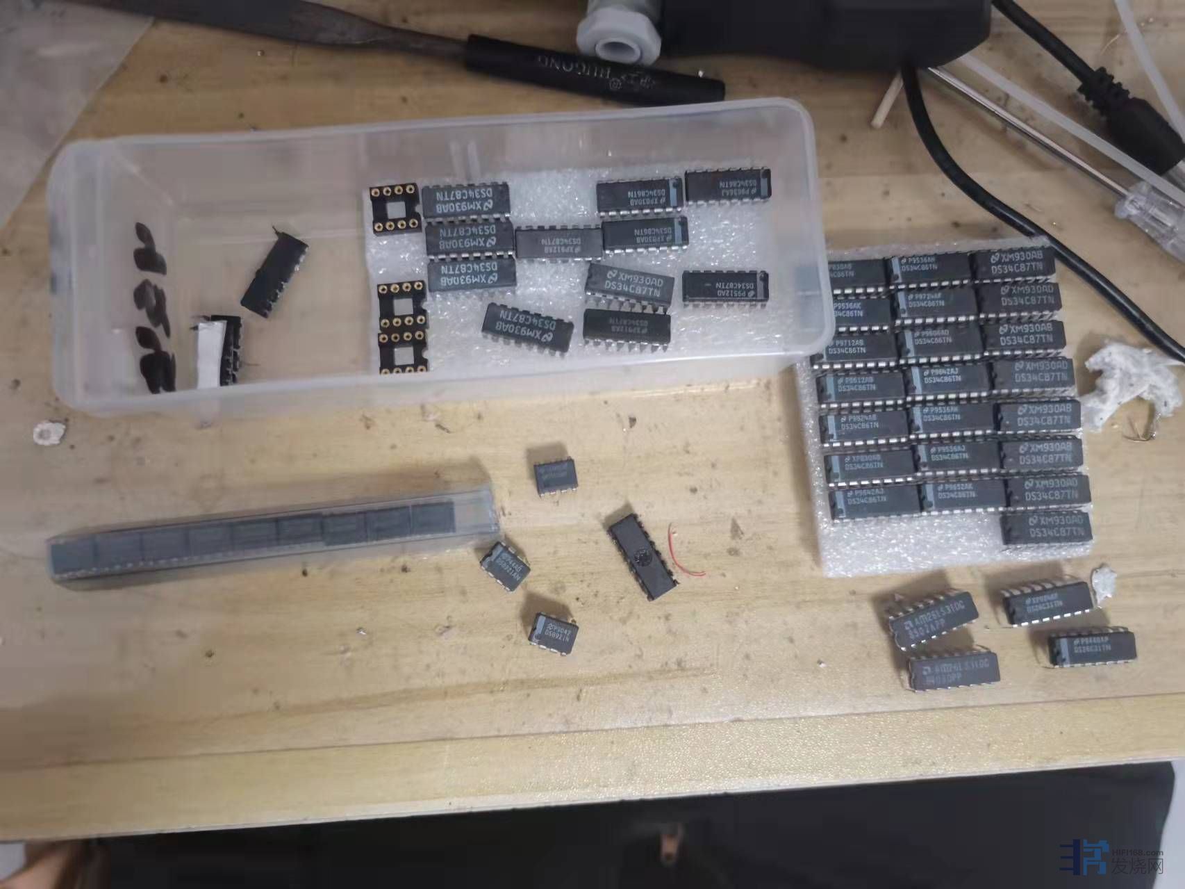

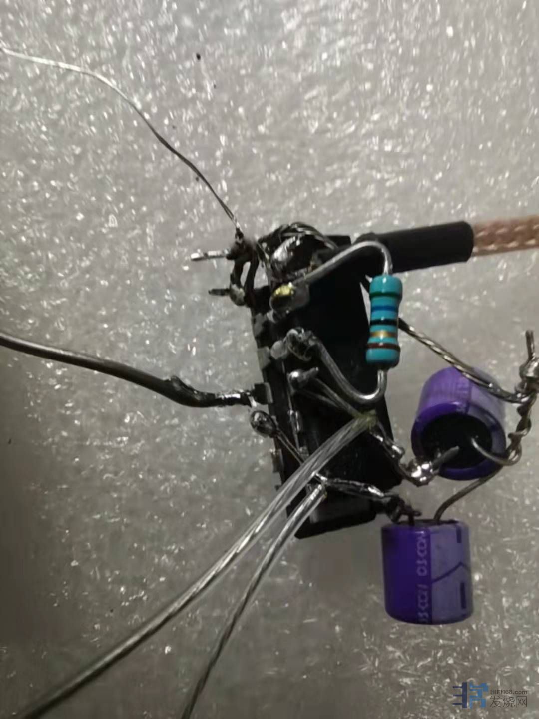

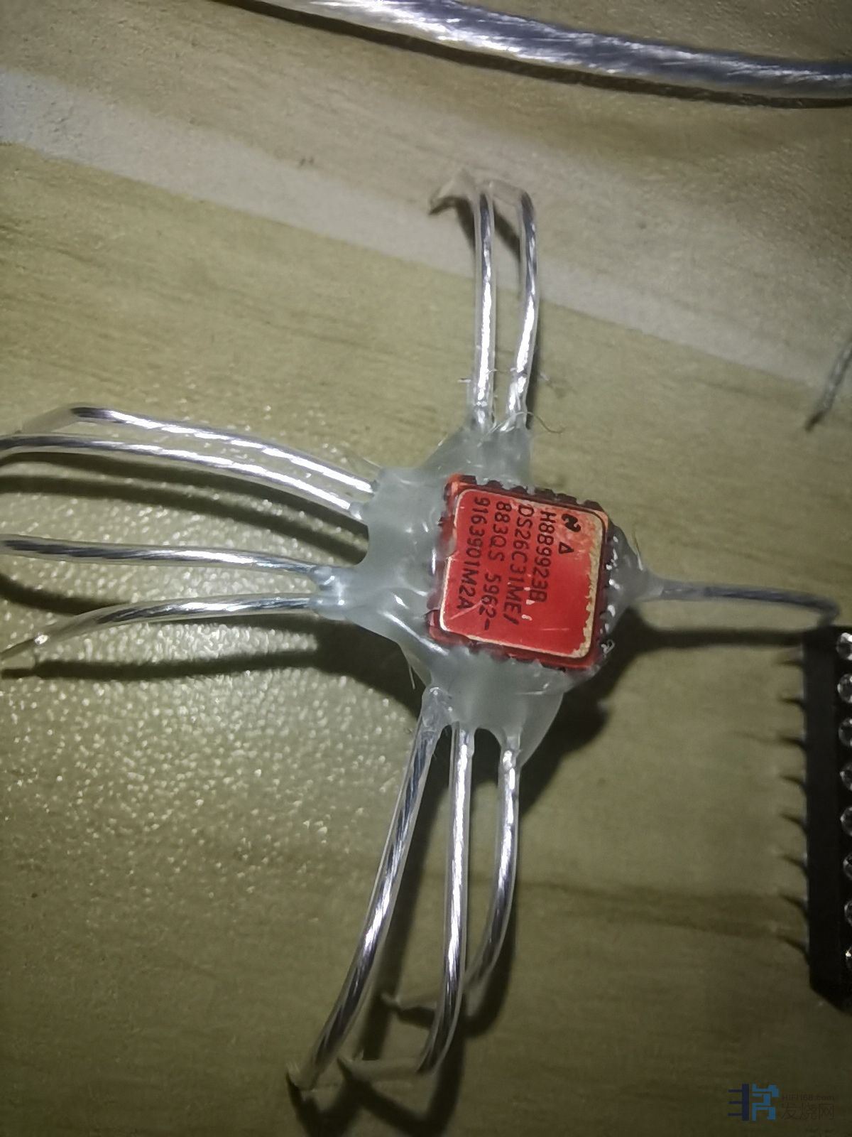

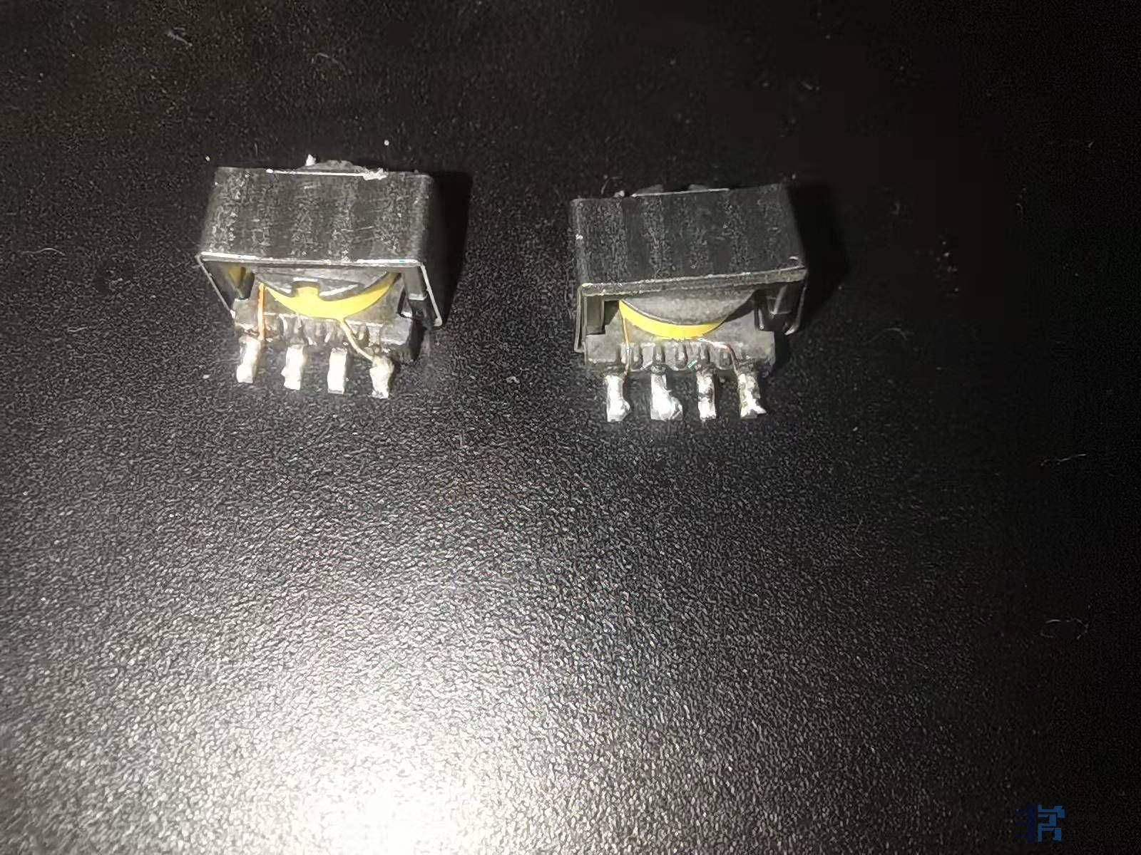

1.数据整形对声音有影响吗?
确实有较大影响,本着实事求是的科研态度,
对比很多种芯片,确实影响比较大。
主要是多半的芯片,声音模糊,速度慢糊,细节和解析力丢失。

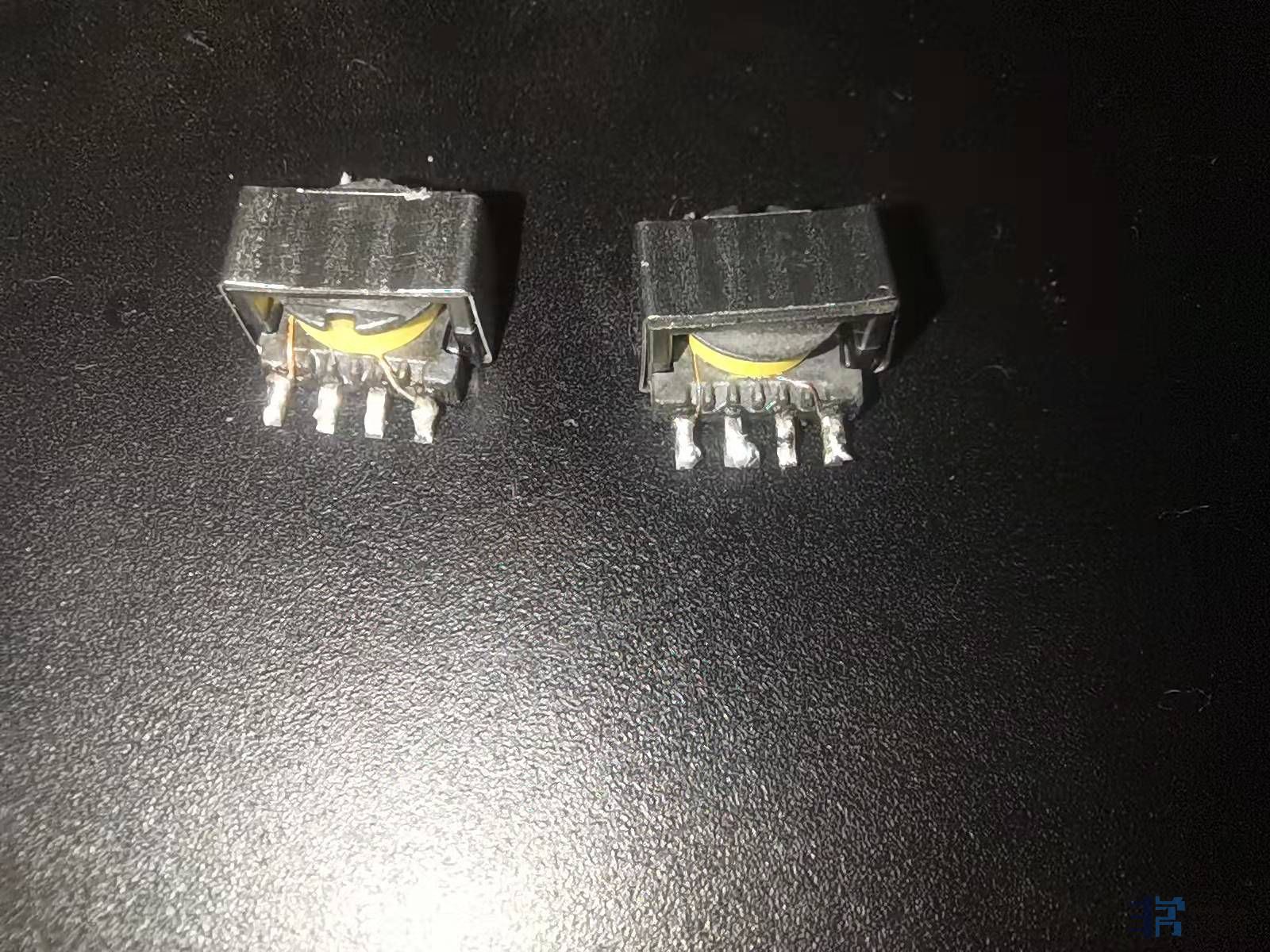

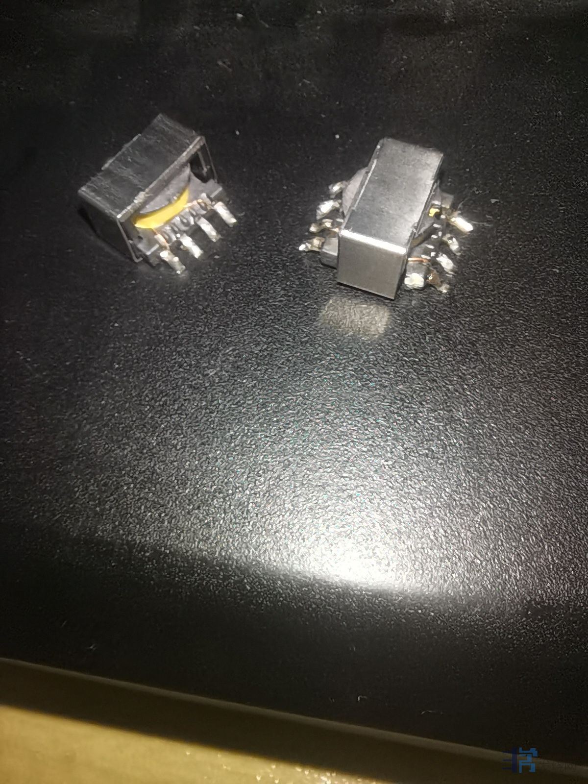

贵价军用883不一定好,2元的芯片有可能更好。

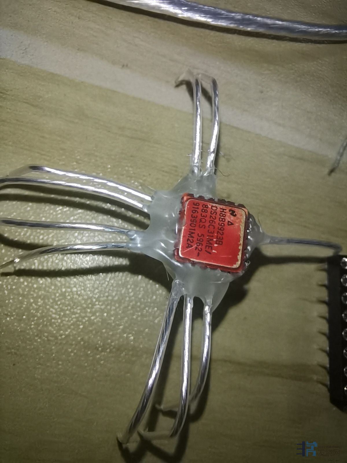

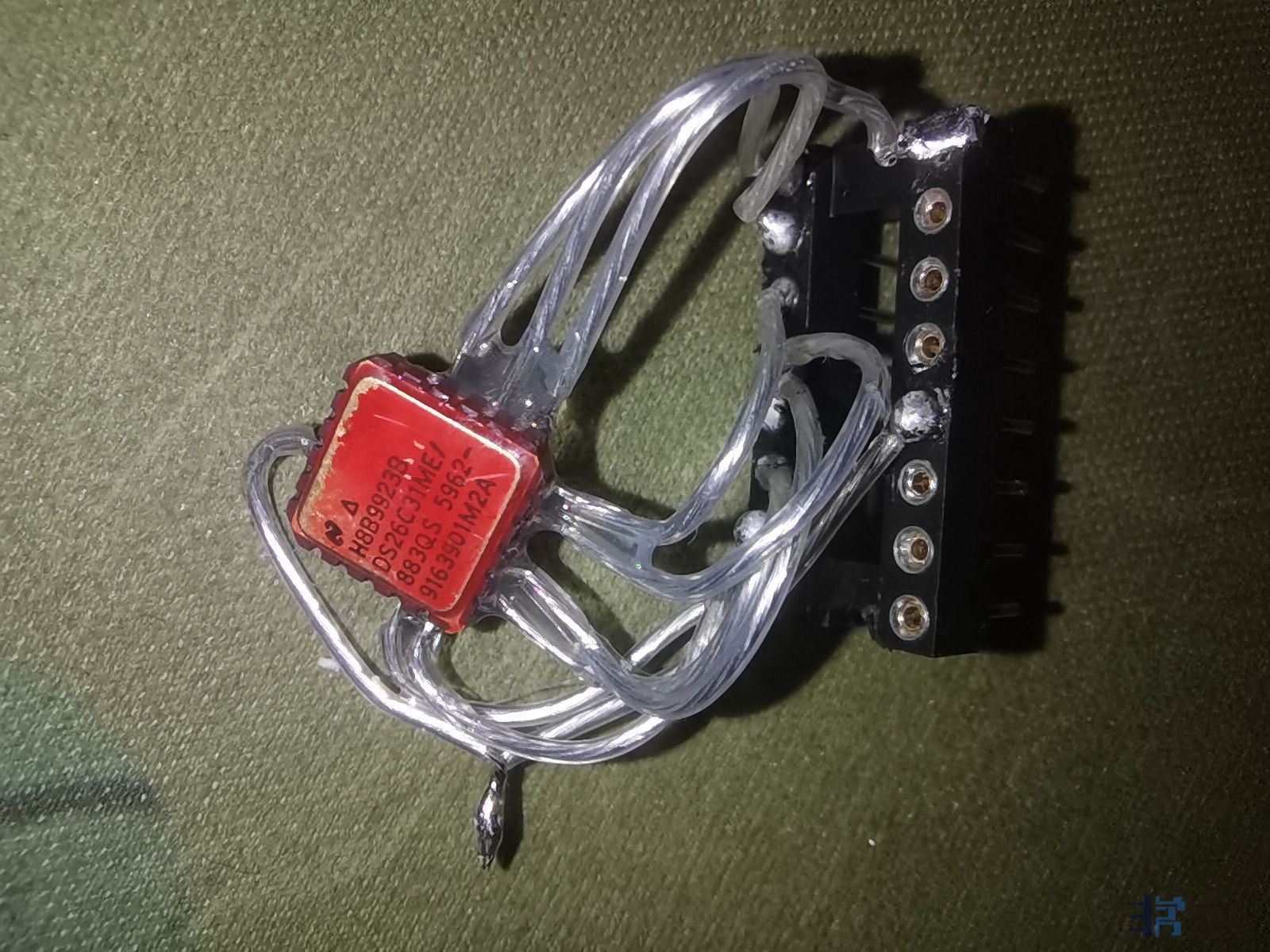

2.数字隔离牛对声音有影响吗?
合格的隔离牛,跟SC947级别的隔离牛,差距并不特别的大,
但加牛就意味着向干扰妥协的降低音质。
仅对spdif的频宽来说,SC947高射炮打苍蝇,不一定就比便宜苍蝇拍效果好。
3.转盘里有一只输出隔离牛,解码器有一只,对声音有影响吗?
影响很大,多只牛,降低声音表现。

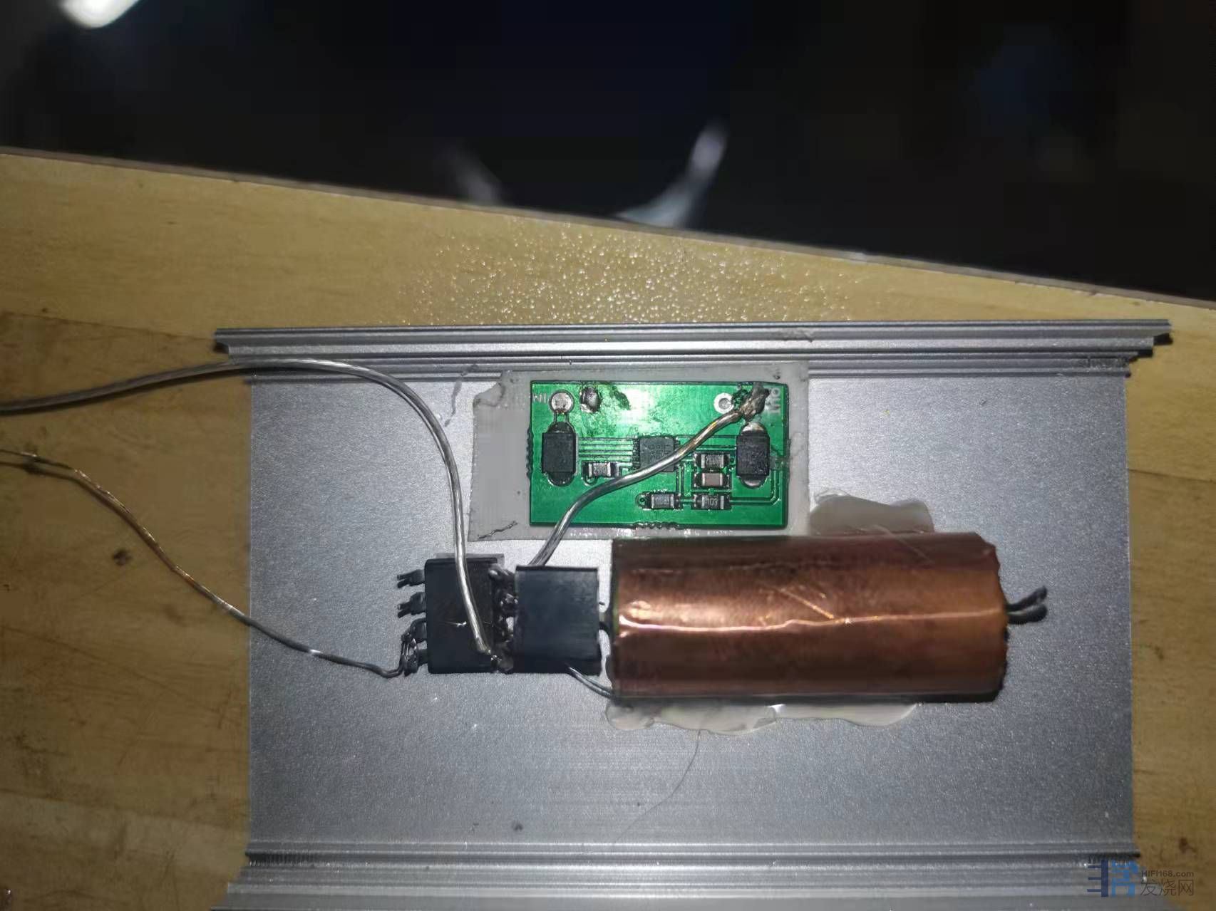

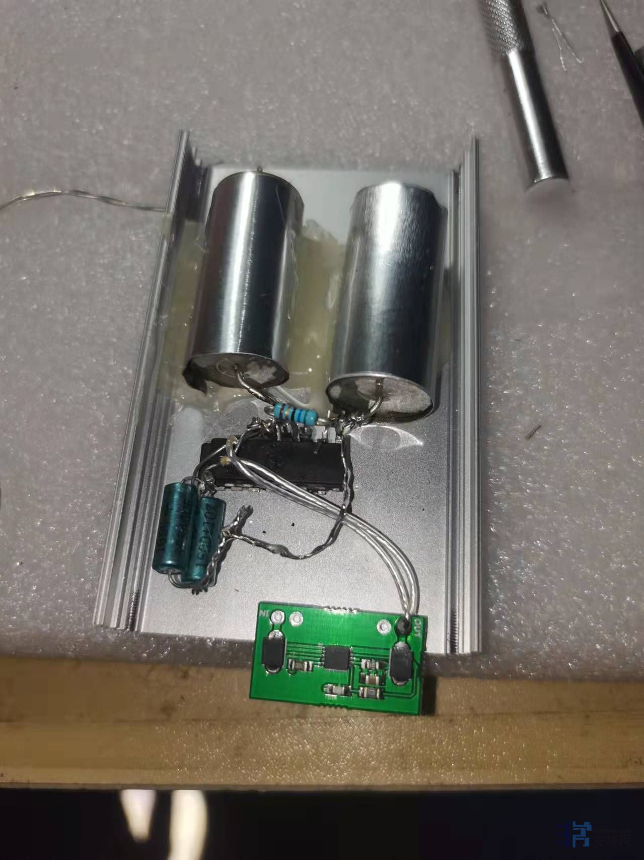

4.可以完全不用数字隔离牛吗?
如果你拆除同时解码和转盘的隔离牛,又没有杂音等共地干扰,那么可以,声音很好。

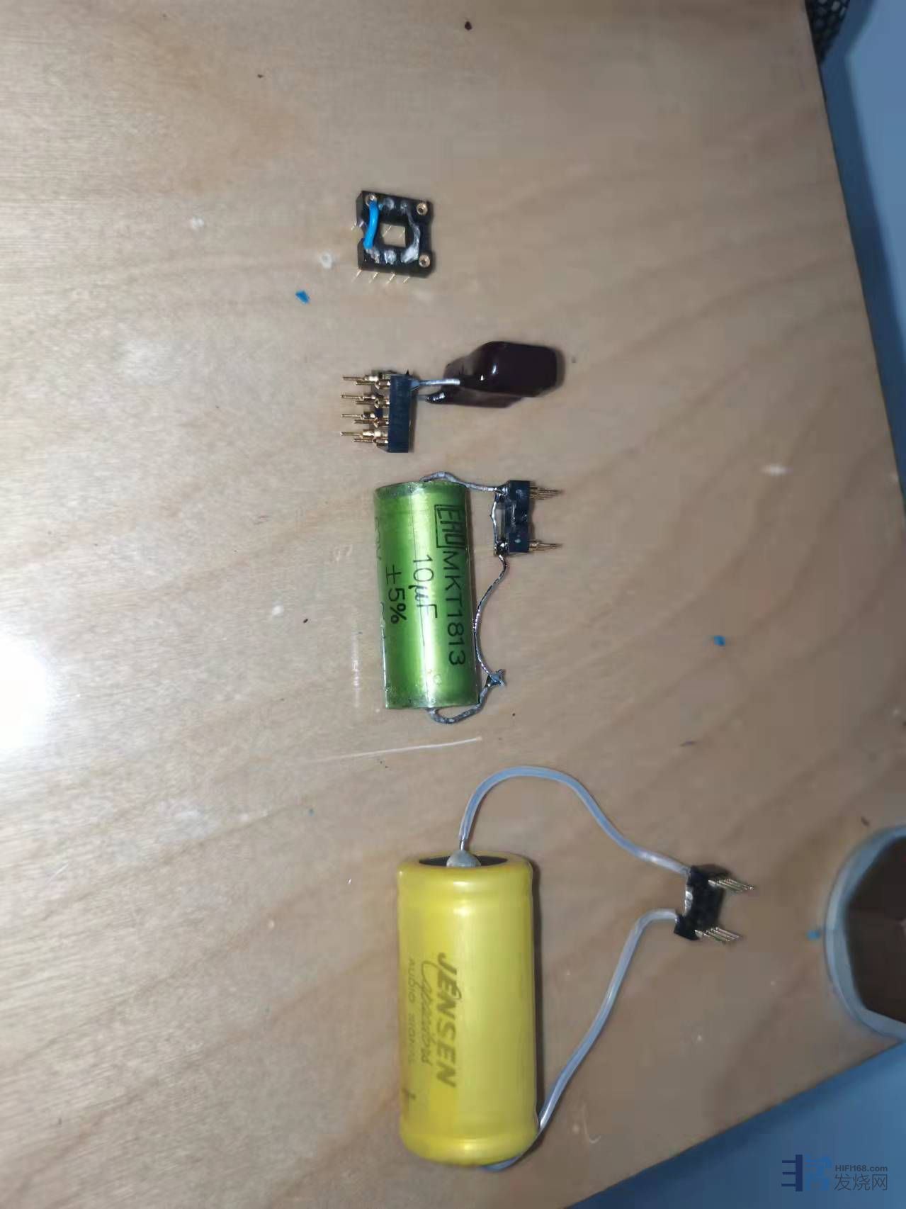

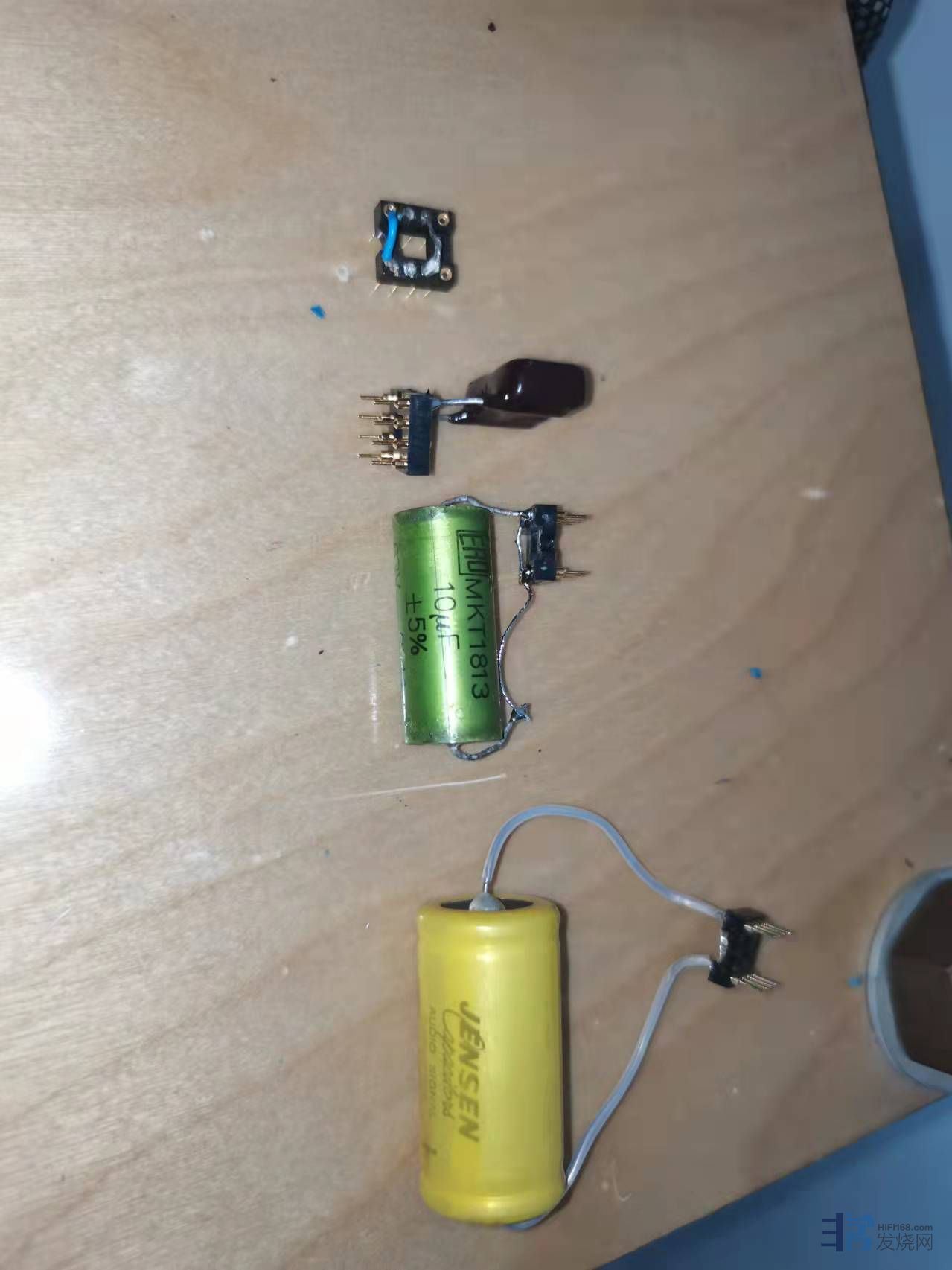

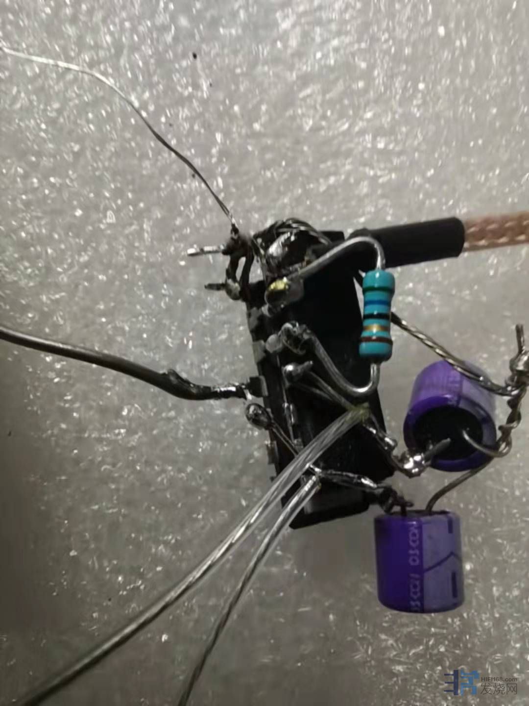

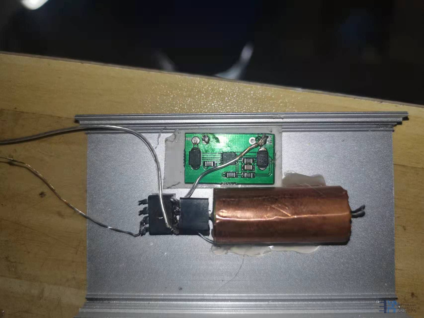

5.假如没有共地干扰,那么可以进一步提升声音?
去掉信号主通路的耦合电容,可以串一个适合高频的电容,电容外皮包裹铜箔,铜箔外皮焊引线接地。
6.假如有共地干扰,那怎么办?
只保留其中一只隔离牛,去掉信号主通路的耦合电容,串一个适合高频的电容,电容外皮包裹铜箔,铜箔外皮焊引线接地。
7.发帖动机?
分享经验,我是个人发烧友,不是山东LDH刘德华那种卖货大师,
只是真实分享经验,请不要说我是什么大师奸商之类的,不推荐不卖货。
