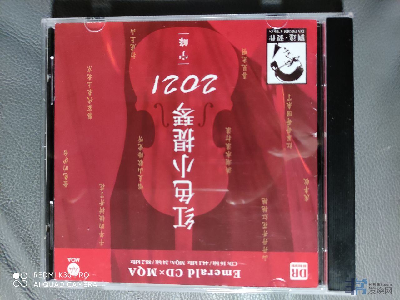

我用dcs的斯卡拉蒂转盘播放MQACD,输入维瓦尔第解码,根据信息,dcs是支持MQA解码的。但试了同轴只能输出44.1信号,请问哪位朋友知道怎么dcs解码如何打开折叠的MQA数据吗?读取的是这张CD
[attachimg]752947[/attachimg]
W20+dcs斯卡拉蒂转盘+维瓦尔第解码+斯卡拉蒂时钟+丹拿声学C3A
是否转盘本身也需要有读取MQA信息的能力?有没有老CD机搭配具有MQA解码功能的的成功范例?

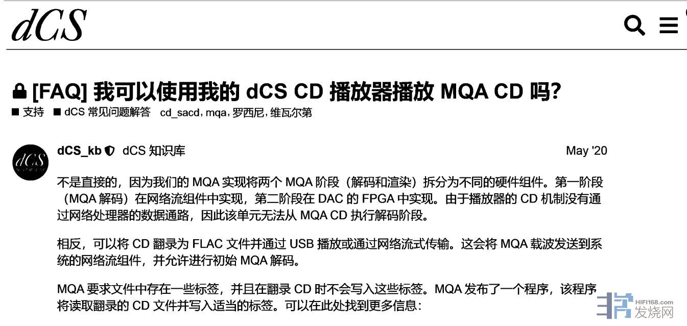

谢谢,在dcs官网找到了答案。
