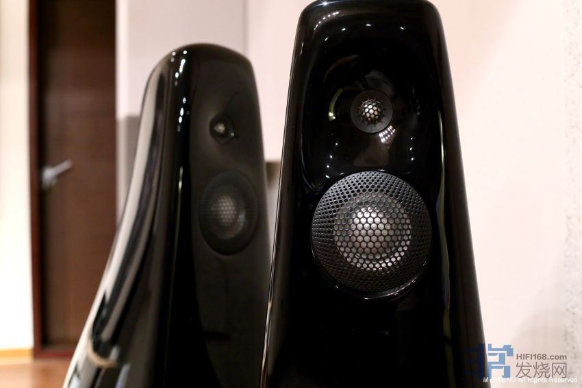

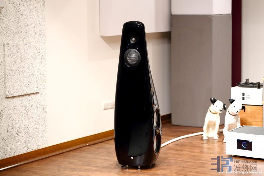

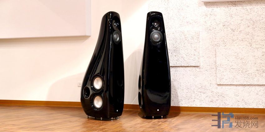

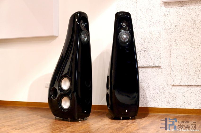

KAYA 90为3音路6单元设计,型号为90是因为其内部容积大小为90升(litres),箱体采用Vivid Audio自家研发生产的特殊强化玻璃发泡三明治结构复合材质(Glass reinforced Soric-cored sandwich composite),这种材质相较于传统的MDF或是铝合金轻上许多,但非常坚固,Vivid Audio的音箱不需要特地像其他音箱用重量来抑振是因为Vivid Audio事先已经有着良好精密的声学设计,如RCCM(Reaction Cancelling Compliant Mount)与RCP(Reaction Cancelling Ports)等技术的运用,但材质仍然必需要坚固才行,因此开发出了这种特殊箱体材料,其也较其他材质能达到各种曲线的设计实现。单元也都是Vivid Audio自家开发的,包括D26(26mm, 1″)锥型导波管合金振膜高音、C100se(100mm, 5.25″)锥型导波管合金振膜中音及4颗C125L(125mm, 6.25″)合金振膜低音,低音单元两两背对背设置于音箱两侧发声,低音单元旁有一个精过精密技算后的指数锥形导波管以增强低音反射,分音器位于底部(passive Linkwitz-Riley filters)。

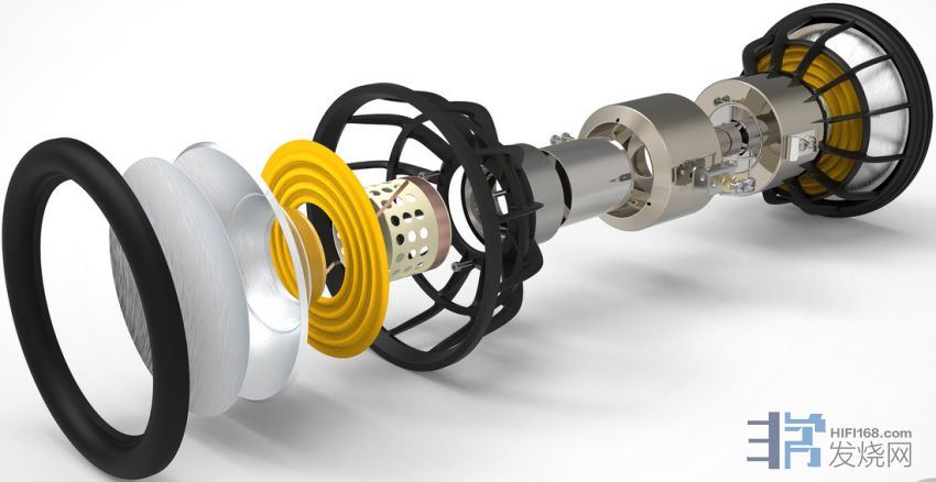

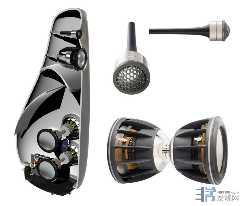

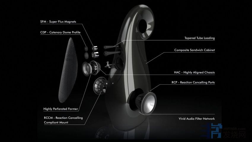

虽然这张Vivid Audio技术爆炸图是旗舰Giya系列的,Kaya基本上也都承袭了Giya,所以可以用来参考,Vivid Audio绝对有着强大的技术科学基础,原厂的技术说明其实解释的非常清楚,但如果我要在这边都介绍完,可能篇幅会太长,我尽量简化重点来介绍。

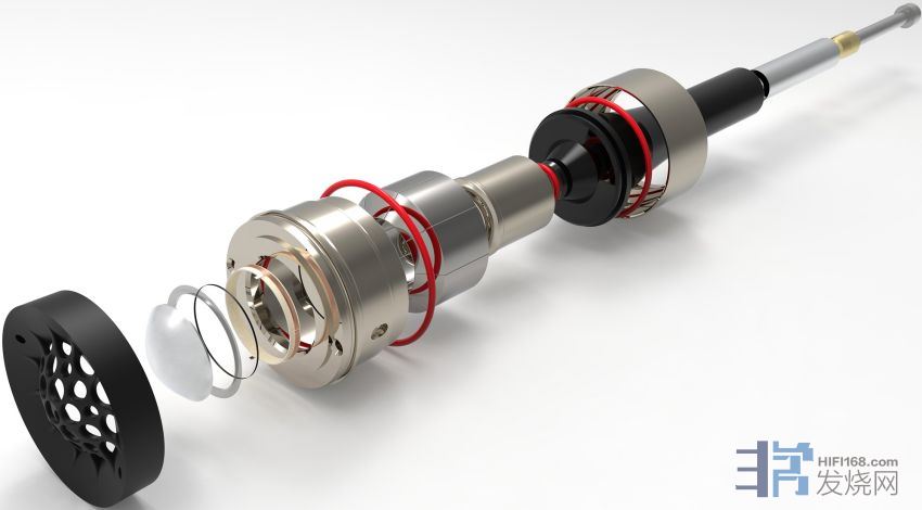

D26(26mm, 1″)锥型导波管合金振膜高音,Vivid Audio在振膜周围加入了高模量的碳纤维,经过FEA(Finite Element Analysis)分析证实了其表现大幅提升,Vivid Audio将此技术称之为CDP(Catenary Dome Profile),同时也运用在中音单元上。Vivid Audio的所有中高音单元都使用了TTL导波管(Tapered Tube Loading),其长度针对单元计算,并填充羊毛纤维(Wool Fibre)作为阻尼,用来消除单元后方不必要的声音。TTL导波管的成功运用还有一个秘密,就是必需搭载Vivid Audio开发的SFM (Super Flux Magnets)强力磁铁,同时也提高了单元的效率更容易驱动 。Vivid Audio还设计了HVF (Highly Vented Former),在音圈一半以上的面积加入了圆孔消除了强大磁力下的运作的振动能量。

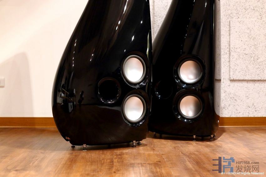

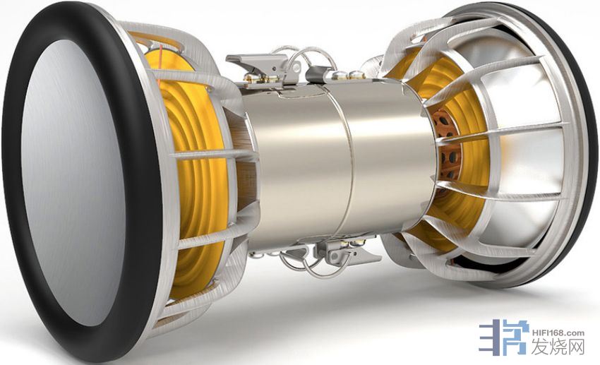

4颗C125L(125mm, 6.25″)合金振膜低音,两两成对背对位于两侧,Vivid Audio称此为RCCM(Reaction Cancelling Compliant Mount)技术,不必要的能量完全抵消,以再生出完美纯净的低频,在低音单以旁的洞口即是RCP(Reaction Cancelling Ports),也是两侧对称各有一个,进一步消除箱体内多余的能量。Vivid Audio针对单元框架也特别进行优化(HAC, Highly Aligned Chassis),因为所有单元的元件都必须固定在上面,为了解决散热与振动,在结构设计强化后,框架的支架尽可能变得更狭窄,让其有如不存在般却又能发挥最大功用。
