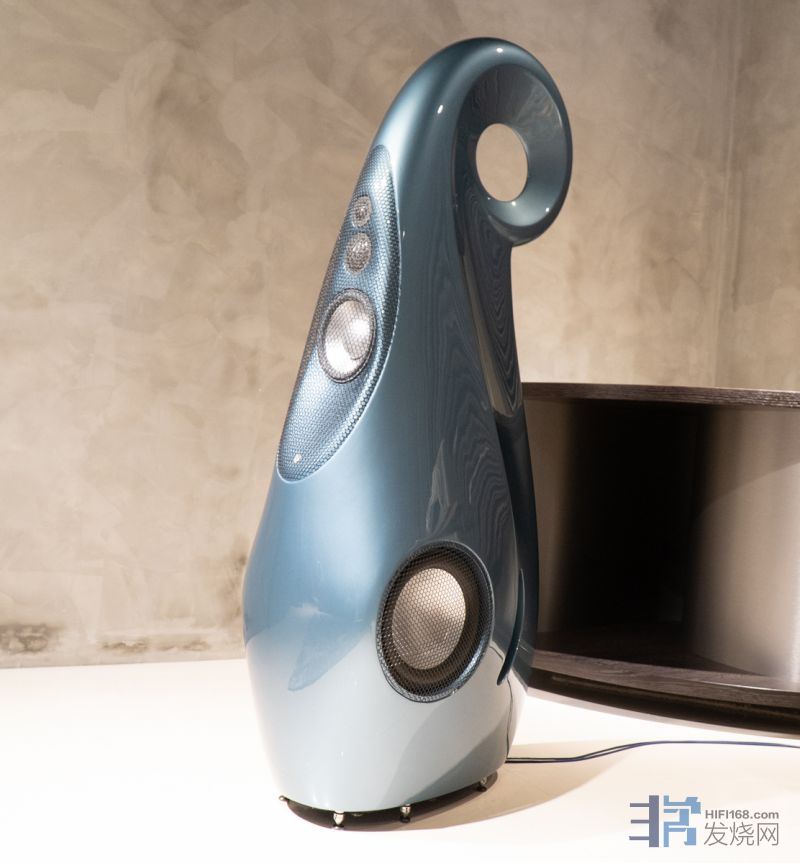

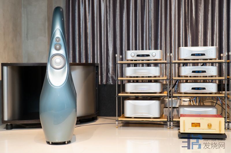

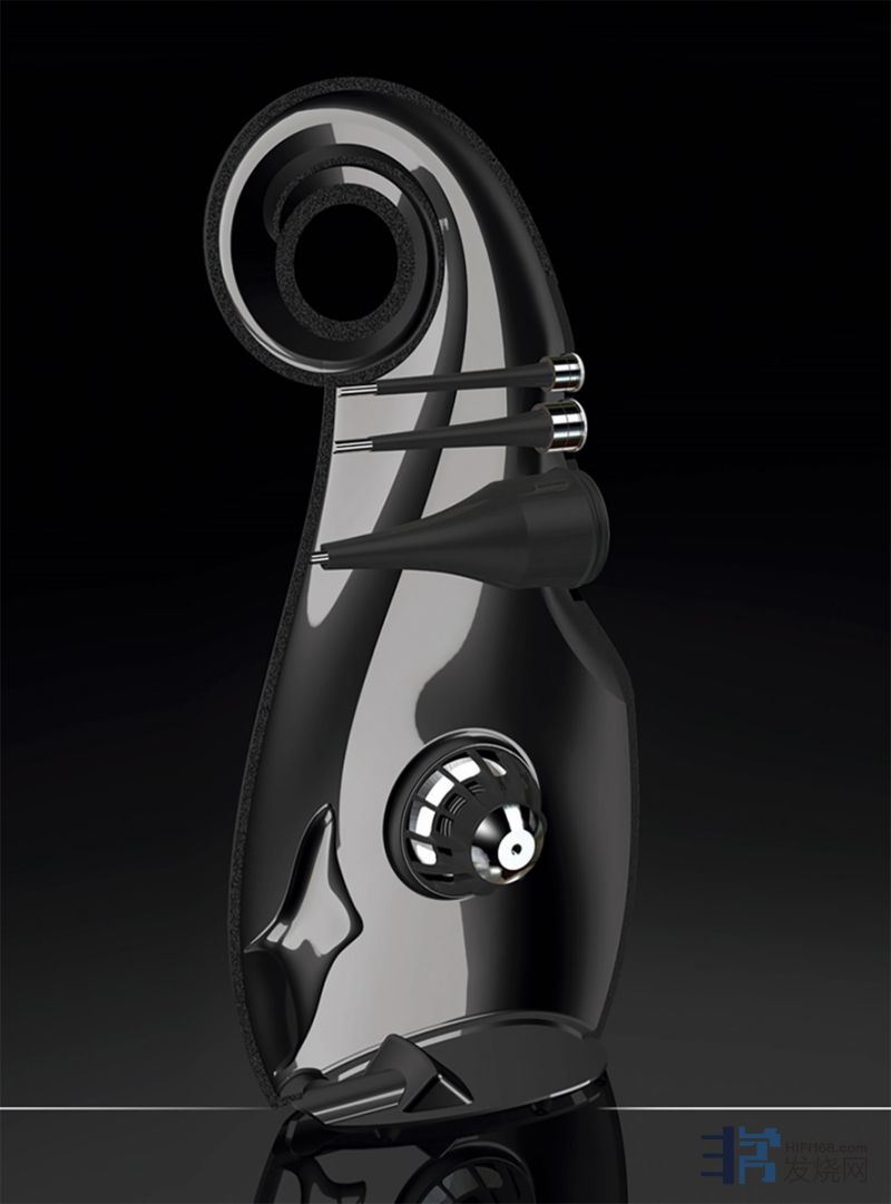

任谁第一眼见到 Vivid Audio 的 Giya 系列音箱,都定要惊奇:这音箱怎么设计成这样?我们印象里的音箱,若非平面振膜或号角音箱,多半是搭个方方正正的音箱,有的可能设计一点弧度,有的加上一点仰角,即便有些装饰有些变化,总不脱这个「可以想见」的型态。但是,Vivid Audio 打从一开始,就要让你意想不到。
Vivid Audio 最具代表性、也是他们旗下的高阶系列 — Giya 系列,正面看去象是水滴,上窄下宽,中下段圆滚饱满,上方则往后绕出一个圈,象是带着小丑帽的弄臣,又有几分从科幻片里跑出来的外星人身段,你要说它的样子具有卡通的人格,我也很难反驳你。Vivid Audio 的 Giya 系列音箱,让人一见难忘。
「型随机能」的教科书级范例
(59.62 K)
2022/2/16 11:40:22
不过,Giya 系列不是为了造型才做成这个样子。Vivid Audio 旗下包括 Giya 在内,及另外两个系列 — Kaya 和 Oval 系列,他们都有着与众不同的样子。这些设计,其实都可以被列为「型随机能」(form follows function)的教科书范例。
全无平行面,弭除绕射可能
Vivid Audio 认为传统方正的音箱箱体有多个平面并有直角转角,这些都会造成绕射。因此,他们家音箱设计的第一要务,就是消除这些平行面,让绕射干扰最小,进而使频率响应更自然平坦。这就是为什么 Vivid Audio 没有一对是方正的,甚至没有一对音箱箱体有平行面的缘故。
TTL锥状窄管负载技术

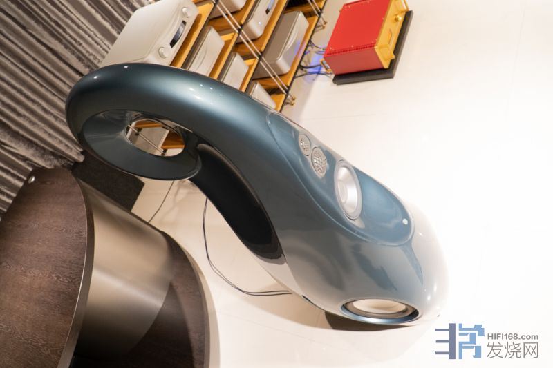

再来,Giya 系列那顶显眼的高帽子是怎么一回事?那其实是 Vivid Audio 的独家声学技术—锥状窄管负载(Tapered Tube Load, TTL)。因为音箱单元在工作的时候,不仅会向前发出声波,他的活塞运动还会产生反向的声波;向前的波是我们要的,向后的波是不要的,但若没有处理好,这向后的波还会干扰到单元的运动,进而劣化声音。因此,Vivid Audio 设计出一个往后逐渐变窄的导管,去吸收、消除单元背波,这样,单元发声就不会受到背波的干扰了。Giya 系列顶上那个环状体,就是中低音单元的 TTL 负载通道。

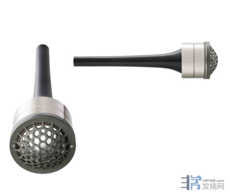

CDP技术消除金属高音的金属味
他们家音箱的单元除了搭载了消除背波的 TTL 技术,还以其他的学问。Laurence Dickie 偏好使用铝合金振膜,取其质量轻,刚性高。但金属振膜在盆分裂发生时会有其金属谐振,造成所谓听感上的「金属味」。一般的作法是为之加上阻尼材料以消除金属谐振,但 Dickie 认为这是妥协的作法,他提出釜底抽薪的作法,就是「不要让盆分裂发生」。怎么做呢?首先,他在高音振膜边缘加装一个碳纤维环,藉此强化高音振膜的刚性。再来,透过有限元素分析(finite element analysis, FEA)找到一个象是电力线或蜘蛛网自然下垂时的那个弧度,能让盆分裂发生的频率提高一个八度,这样,盆分裂就更不容易出现了。原厂称这个用于高音单元振膜的技术为 CDP(Catenary Dome Profile),这让 Dickie 可以大胆采用铝合金振膜,却不会让人听到传统认知上的「金属味」声音。

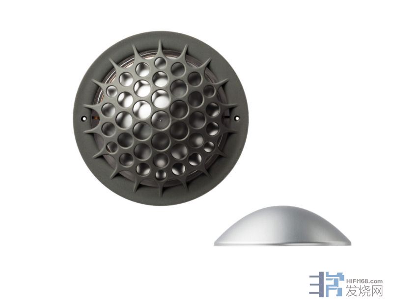

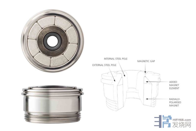

SFM强力磁铁驱动
他们家单元的磁力系统也有学问。由于 Vivid Audio 音箱单元后面有 TTL 导管,因此,为了配合导管中央必须留有够大、足以导出背波的孔洞,磁铁还得做成像甜甜圈的形状,其体积受到相当的限制。小体积,还要达到足够的磁通量,Vivid Audio 采用了称为 Super Flux Magnet(SFM)的强力磁铁,以型号 D26 的高音单元为例,峰值磁通量为 2.5T,是一般的 25mm 高音单元的两倍。

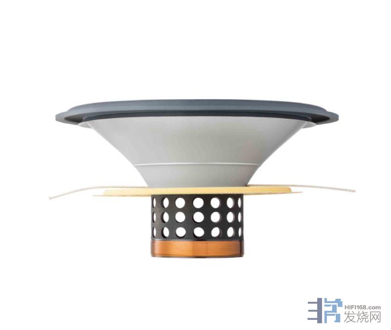

多孔设计的HVF音圈套筒
再者,既然他们要提高磁通量,那么磁铁与音圈之间的间隙就要越窄越好,否则就无法达到所期待的效果。可是当单元工作时,音圈在磁铁的磁隙之间进行高速活塞运动,其间的空气受到挤压会形成一种阻尼力道。理想的解决办法是在音圈套筒上挖孔,Vivid Audio 在音圈套筒上挖出许多孔洞,这些孔洞的面积几乎占了套筒表面积的一半。结果他们成功地提高磁力系统工作时的谐振点到可听闻的范围外,并压低 Q 值到几不可测的水平,甚至消除了当空气通过音圈套筒上的孔洞时所产生的噪音。原厂称这个技术为 HVF(Highly Vented Former)。

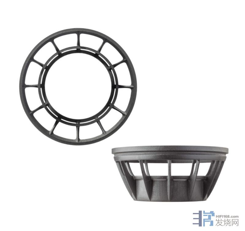

铝铸造HAC框架
至于中音、低音单元的框架也有学问。Vivid Audio 指出,单元框架最大的两个问题,一个是谐振,一个是反射。为解决谐振问题,Vivid 采用铸铝框架,本身的刚性够,而且透过几何设计,提供稳固支撑。为解决反射的问题,Vivid 尽其所能的减少单元背后框架的反射面,让框架的支撑架极窄化。以他们家型号 C125 的中低音单元为例,它其框架厚度仅有 3mm 而已,从上方看去,框架仅占了单元振膜范围内10% 的面积;换言之,单元背后的空气有 90% 的空间可以往后发送出去。(能量再交由 TTL 技术及箱体阻尼来吸收。)如此一来,就不会有背波反射的问题。原厂称这个技术为 HAC(Highly Aligned Chassis)。

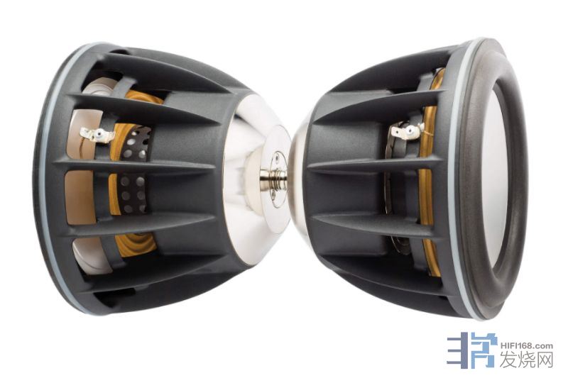

RCCM背靠背低音与RCP导流反射孔
讲完了吗?还没有。低音部分还有要提的。先是他们的低音单元,在 Giya 系列上(以及 Kaya 系列的 K90 与 K45)都有称作 RCCM(Reaction Cancelling Compliant Mount)的低音配置设计,简单讲,就是透过将低音单元背靠背安置,令其作用力相互抵销,达到消除低音单元带来的振动问题。Vivid Audio 也透过低音反射式设计,求取更丰厚的低音。他们在 Giya 系列音箱两侧的低音单元旁,设计了一个微笑状的开口,称为 RCP(Reaction Cancelling Ports),透过与低音单元一样的对称布局,消除箱体对气流进出带来气压改变的反作用力。

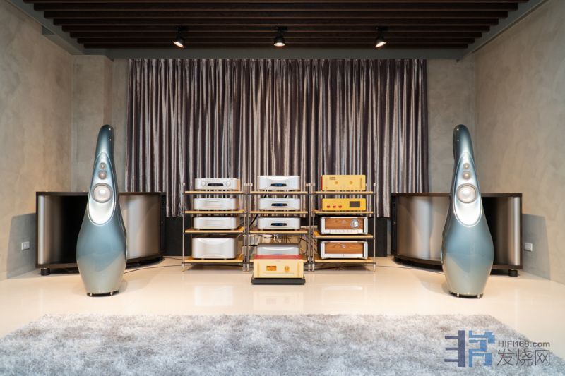

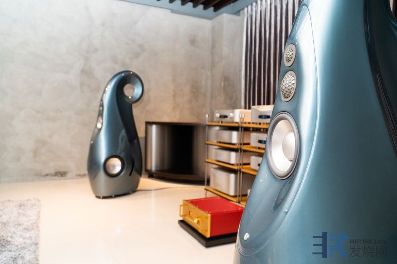

这次去胜旗试听的是二当家的 Giya G2 Series 2(后简称 Giya G2)。高音是型号为 D26 的 26mm 金属高音(Vivid Audio 在产品特性列表中仅说是 metal dome,但在技术陈述中却表示是铝振膜),负责 3,500Hz 以上的高频;中音则是一颗型号为 D50 的 50mm 凸盆金属中音,负责 880Hz 到 3,500Hz 的频段。一般的中音单元多用锥盆单元,但 Giya 的中音却是用凸盆中音。而中音与高音单元的前方还加上了灰色圆形开孔的保护罩,可以提供单元最妥善的保护。朝前发声的还有一个型号为 C125s 的 125mm 合金振膜中低音,用来衔接 880Hz 以下到 220Hz 的中低音域。至于位于两侧的低音单元,则是型号为 C175 的 175mm 金属振膜低音,负责 220Hz 以下的低音域再生。有意思的是 Giya 系列音箱的音箱线端子位于音箱底部,从背后看去,弧面曲线完整性仍高。

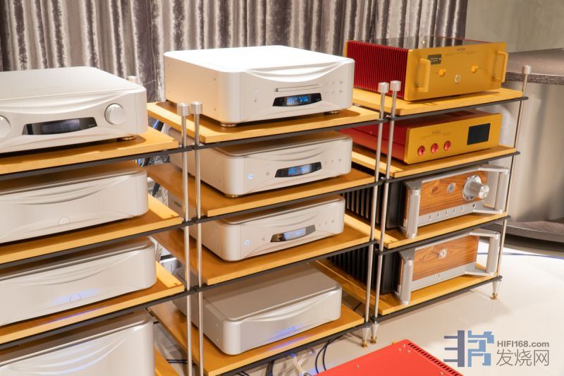

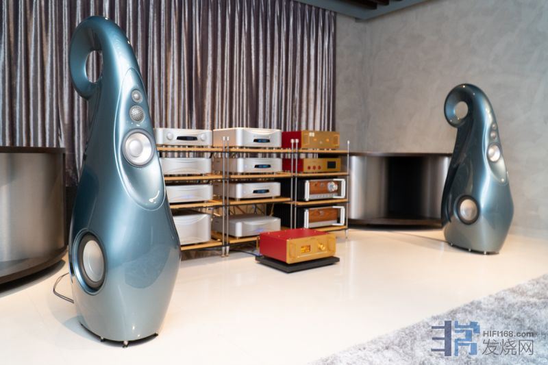

Esoteric Grandioso与darTZeel伺候
为了展现 Giya G2 的本事,胜旗摆出了豪华的阵势,讯源是堪称当今最好的 CD/SACD 讯源组合的 Esoteric Grandioso P1X 转盘及 Grandioso D1X 左右声道分离式解码器,外加一台旗舰时脉产生器Grandioso G1X;这个组合足以和任何当前市场上的顶级讯源相提并论。放大器方面,则是配上 darTZeel 新推出的 CTH-8550 MK2。
(79.12 K)
2022/2/16 11:42:08

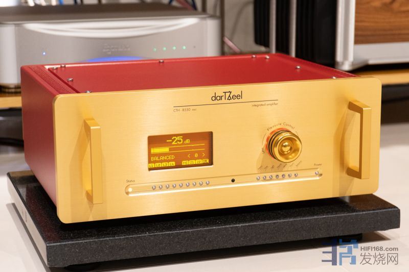

darTZeel CTH-8550 MK2改款三亮点
CTH-8550 是我非常喜欢的一台合并放大器,它丰润、饱满、干净、利落、清晰且自然的声音,加上强悍的驱动力,让我试听后历时多年仍难以忘怀。不讳言,CTH-8550 一直是我心中的参考功放,意思是:若是 Hi End 功放,它需有 CTH-8550 的水平;若前后级组合上百万,它们当有不亚于 CTH-8550 的表现。如今,darTZeel 推出了 MK2。改在哪里呢?从外面看还真看不出来,机器长得一模一样,完全没变。不过,CTH-8550 MK2 与前代相比,至少有三处重要改变:第一,机箱改成 2.5mm 厚的铝合金机身,比先前的钢板机箱的抗电磁波能力更好。第二,内建的 MC 放大线路增加了 6dB 的余裕,面对低输出唱头时的适应力更高。第三,原厂重新设计了电源供应,使整体噪讯更低,进而让背景更黑、讯息量更丰富。这次藉试听 Vivid Giya G2 之机,顺道品尝一番 CTH-8550 MK2 的鲜美。
(50.41 K)
2022/2/16 11:42:08

在这样豪华的阵容的支持下,再加上 Giya G2 自身达 169 万的高贵身价,其表现又岂能教人失望?(我不是看价钱说话,但多少有一点因为 CTH-8550 MK2 而心理上加分—我怀疑有哪对音箱配 darTZeel CTH-8550 会不好听的?)整体而言,Giya G2 的声音兼具了理性和感性,它具有清晰而丰富的细节,极高水平的定位感与音像的轮廓勾勒表现,音场展开自然而且没有拘束,音色自然且带一点点温暖。尤其是最后这一项,让人百思不解:怎么用上全金属振膜的音箱,可以这样没有躁感,没有金属味,而且还带着温暖与极佳的厚度?
或许这个问题的答案,一部分和其低音表现有关。Giya G2 的背靠背双低音设计,让它的低音听起来又饱满又丰润,如果你喜欢低音厚重一点的,Giya G2 的表现应该会对你的胃口。不过,他的低音虽然丰满,却不是扎实强悍,颗粒分明的。朝两侧发声的低音,能够推动足够的空气量,带来饱满的低音声能,手法却是柔和的,并非直接强击的。饱满丰富的低音,更可向上以八度泛音方式影响中、高频的表现。或许,这就是我心中疑惑的解答。固然原厂有 CDP、TTL 等技术,但我无法透过聆听音乐来建立起技术和听感表现之间的因果关系,只能告诉我所听见的:Giya G2 的声音是讨喜的,是容易欣赏的,是不带压力的,是容易让人亲近的。
