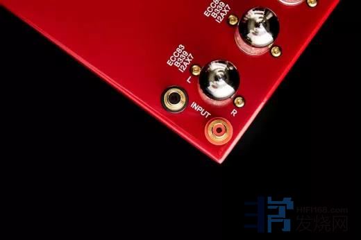

Stereo 21c RCA输入接口的近照

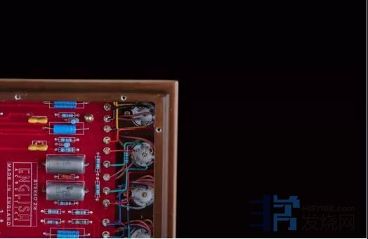

English Acoustics 21c内部图
