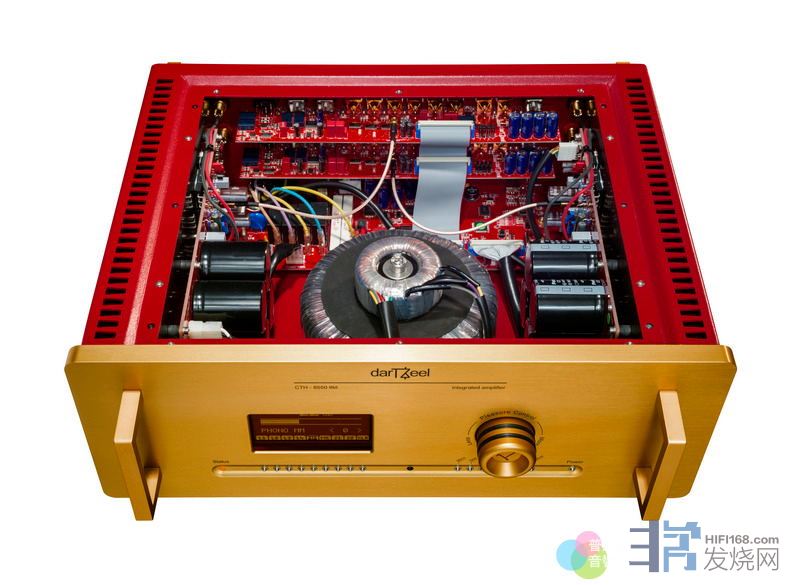

▲CTH-8550 MKII的内部最显眼的就是环形变压器,而且是上下二个一大一小。这二个环形变压器内部都是二组绕组,分别供应左、右声道。下面那个大的供应功率输出级,上面那个小的负责前级线路,以及各项操控显示线路所需电源。

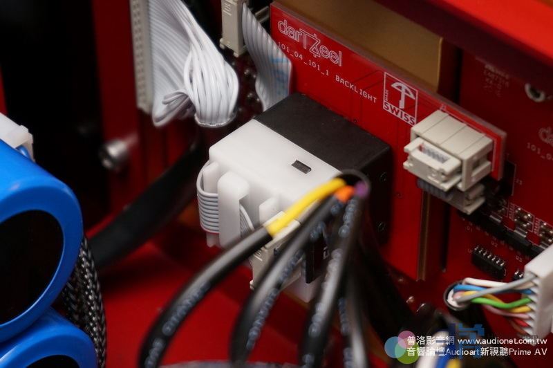

▲CTH-8550 MKII的输入端子进来之后,左声道与右声道各自分别拥有一块线路板,而且是直接连接,没有采用机内配线。

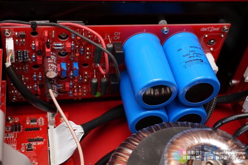

▲CTH-8550 MKII每声道采用二对互补双极晶体管,每声道还各有四个10,000uF/100V滤波电容。

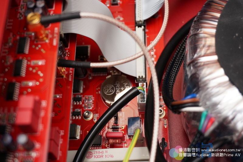

打开顶盖,可以看到正中央端坐着一个大的环形变压器,大变压器上面还有一个小环形变压器,二个Noratel变压器上下叠在一起还真少见。这二个变压器内各有二组独立绕组,大的变压器负责供给功率输出级电源,小的变压器负责前级线路以及面板显示电源。再来可以看到左右二边各有4个Leclanche 10,000uf/100V滤波电容。这家公司在 1909年创立,以制造干电池起家。 此外每声道四个电容与整流稳压线路板垂直锁在左右二侧,显然CTH-8550 MKII的电源是左右声道分离。CTH-8550 MKII的输入端与前级线路也是分左右声道各一块线路板,这二块线路板直接与背板的端子连接,没有采用连接线,而且悬空固定。底下则还有一大块线路板,那是USB线路板,上面有CPU,还有一个大水银电池,水银电池供应关机后的存储器电力。至于面板的显示窗,以及输入端子、操控等线路板则安装在面板内侧。

darTZeel的后级一开始每声道只采用一对双极功率晶体(NHB-108),因为Hervé Delétraz 认为多对并联总是会有Delay Time,无法获得最佳的聚焦。不过后来的后级因为输出功率越来越大,不得不采用多对并联,像NHB-458就采用四对。Hervé Delétraz说他花了九年多时间,才解决多对并联的问题。至于CTH-8550 MKII则是每声道使用二对互补双极功率晶体。由于锁在电源供应电路板下,无法看到使用哪个厂牌型号。不过依照以前别的机种所用,我猜可能是ON semiconductor的功率晶体。 聆听CTH-8550 MKII的场地在我家开放式大空间,搭配的音箱有DynamiKKs! Monitor 10.15,以及AER Momentum。数字讯源还是emmLabs TSDX SE CD转盘与DAC2 SE数字模拟转换器,还有Weiss DAC 502。这二对音箱比较结果,最后我选择DynamiKKs!作为定稿,原因是这对音箱对于CTH-8550 MKII的快速瞬时反应能够呈现得最完整,而且更能表达CTH-8550 MKII的音质之美。我不是说AER无法呈现CTH-8550 MKII的音质之美,而是AER的中频段带有自己的迷人色彩,这会「蒙蔽」了CTH-8550 MKII音质的表现。
