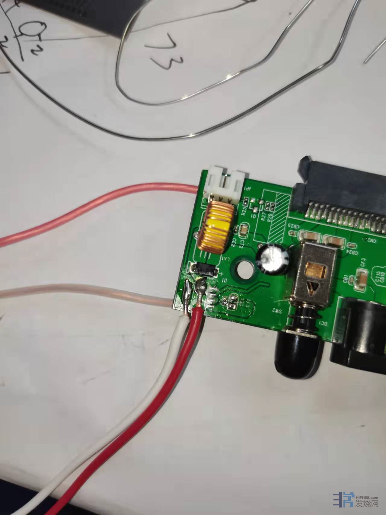

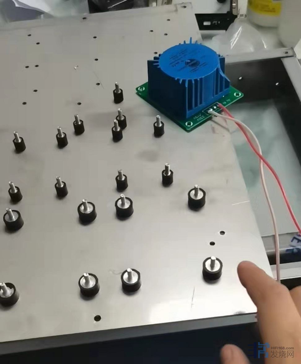

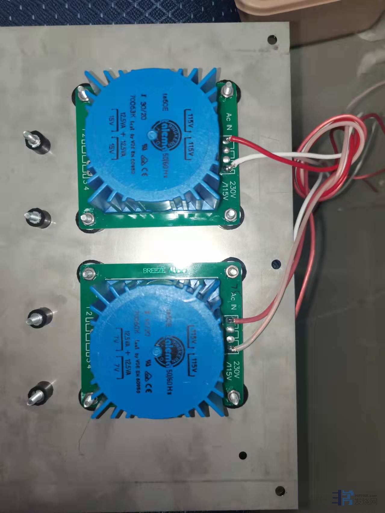

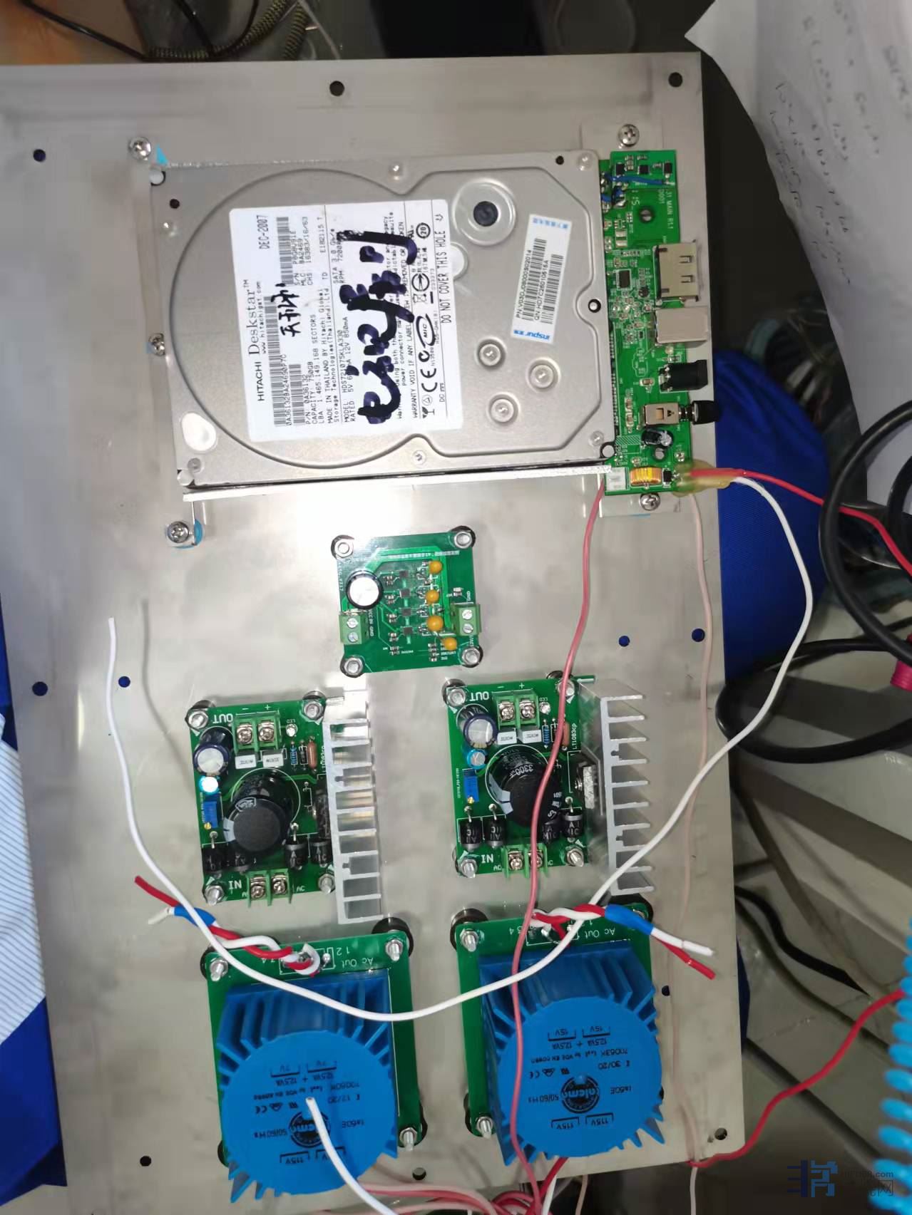

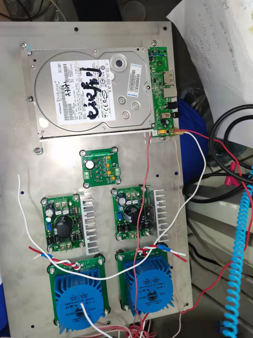

(四)变压器
商品硬盘盒都是12v的开关电源,输出电达不到hifi和音画的要求。
结合多年折腾的经验,这极品牛,那极品牛,这c牛,那O牛的,忽忽悠悠的,
数字电路taleman的蓝封牛是我筛选出来的,也不算筛选吧,瑞士高文和法国文豪用的比较多,
使用下来,talema蓝封用在数字电路比这极品牛,那极品牛,这c牛,那O牛的,忽忽悠悠的要好。
(145.61 K)
2022/2/8 14:45:30

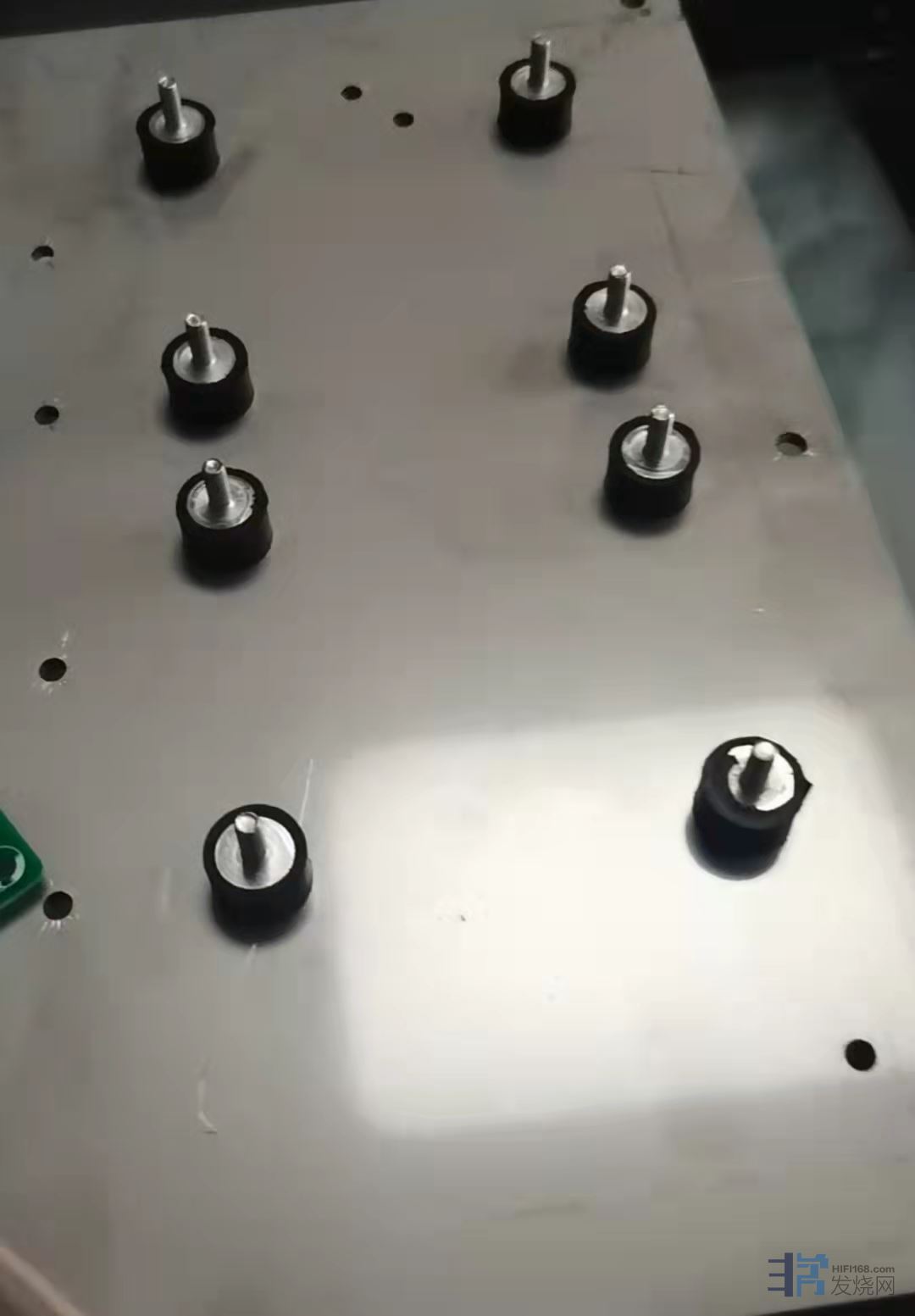

(五)电路板避震座及变压器牛座

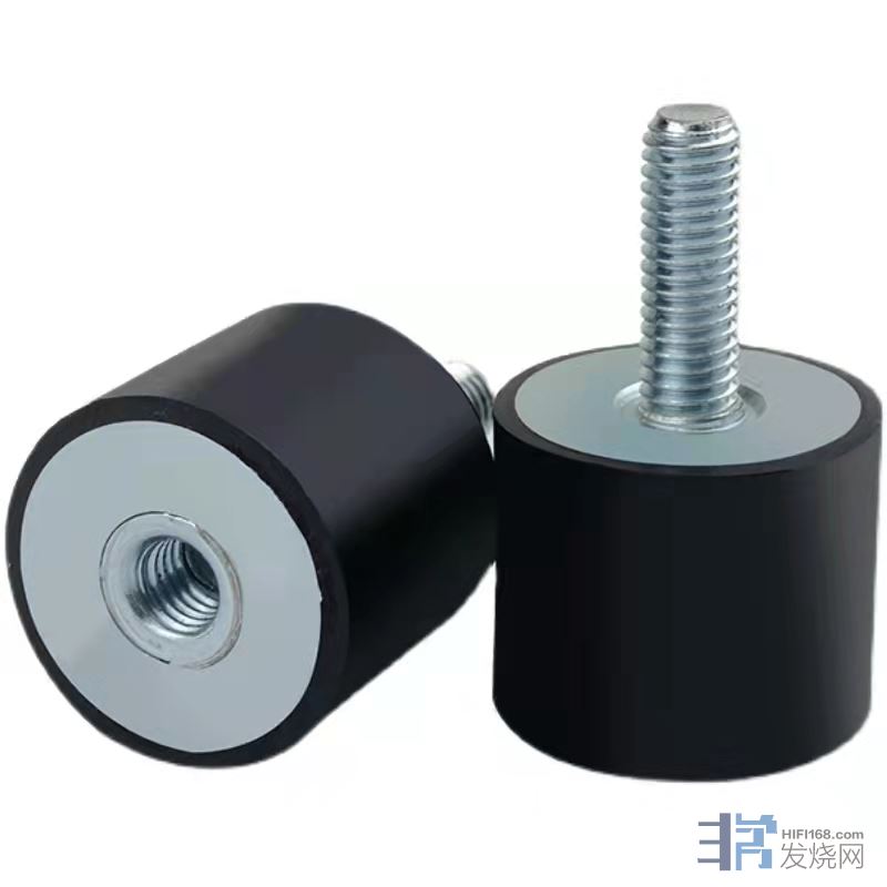

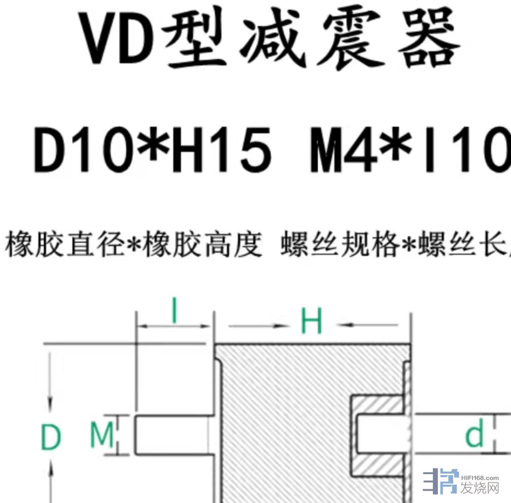

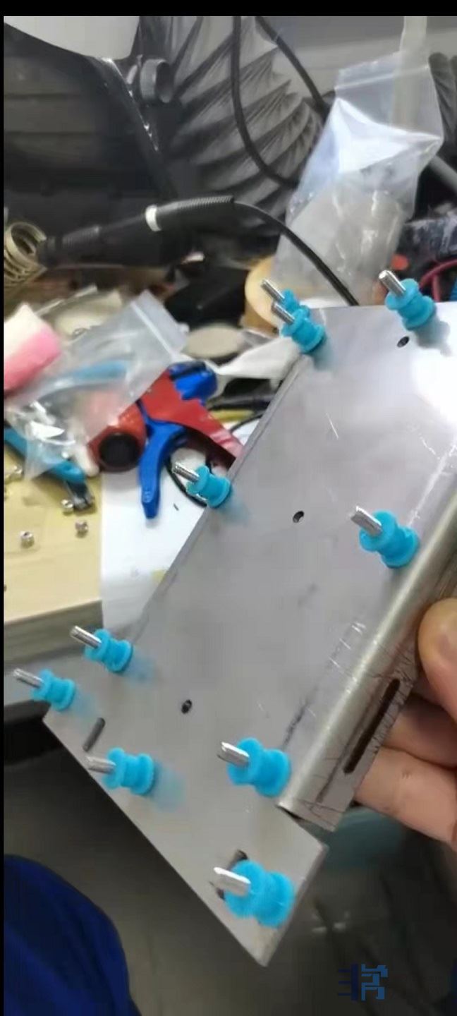

各路要赚钱大师们也是妙招繁多,这铝合金,那航空铝的,忽忽悠悠的,
我还就喜欢几毛一只的工业VD减震器。
(80.88 K)
2022/2/8 14:45:30
(74.75 K)
2022/2/8 14:45:30
(64.68 K)
2022/2/8 14:45:30

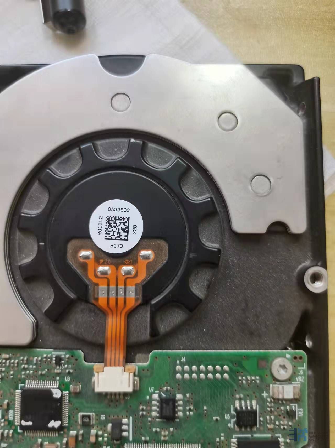

(六)机械电机供电
我不是买不起固态硬盘的人,我都对比了,固态比机械效果差,
所以你说什么用电机机械盘落伍的,请不要乱喷。
有些服务器盘和氦气盘电机挺吃电的,还有电机刚启动那会电流挺高,
你给电机吃饱了,稳定又稳定,多好。
所以就买电流大点的,我自己用的是一颗LT1083,非常稳定。

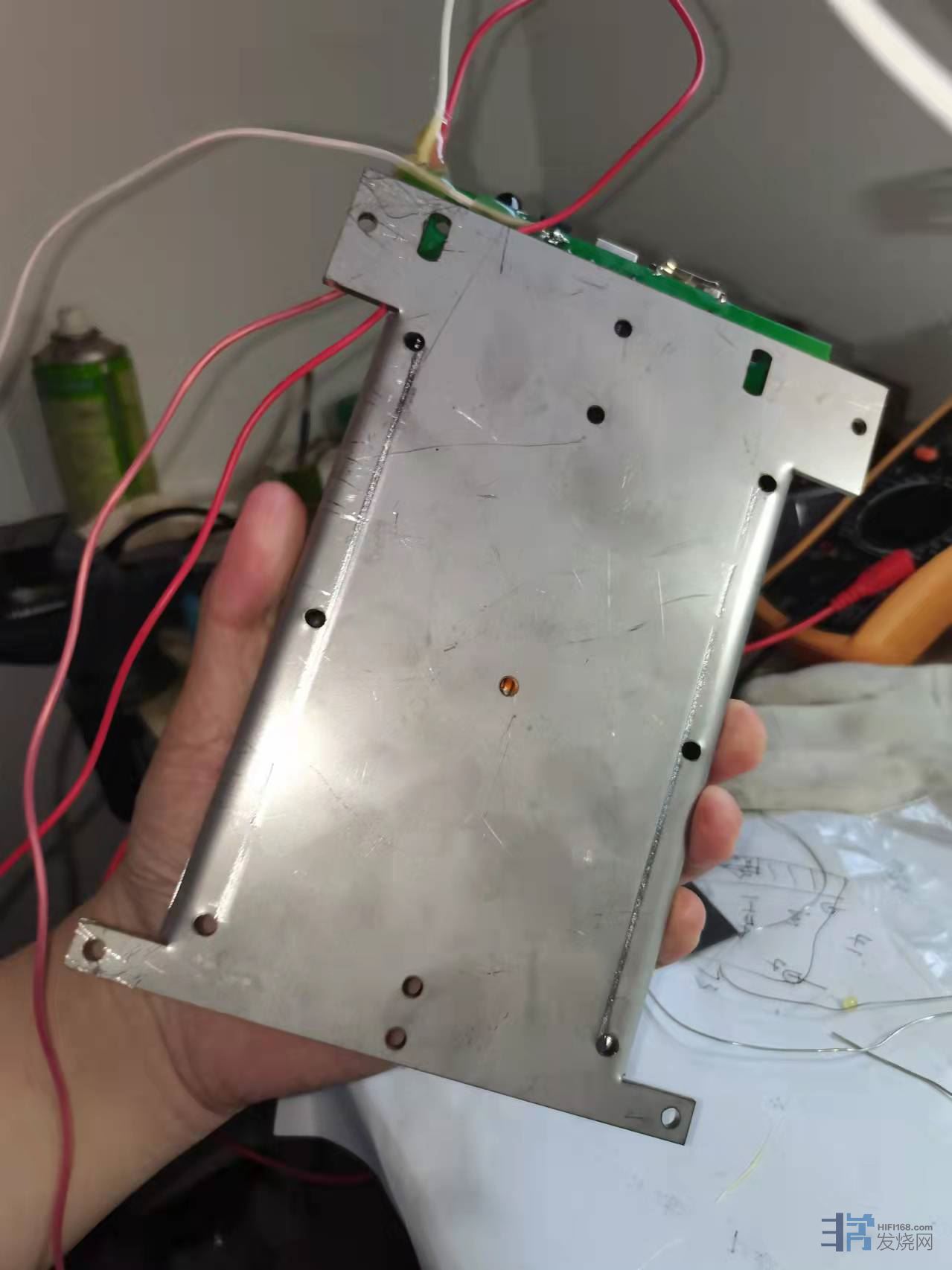

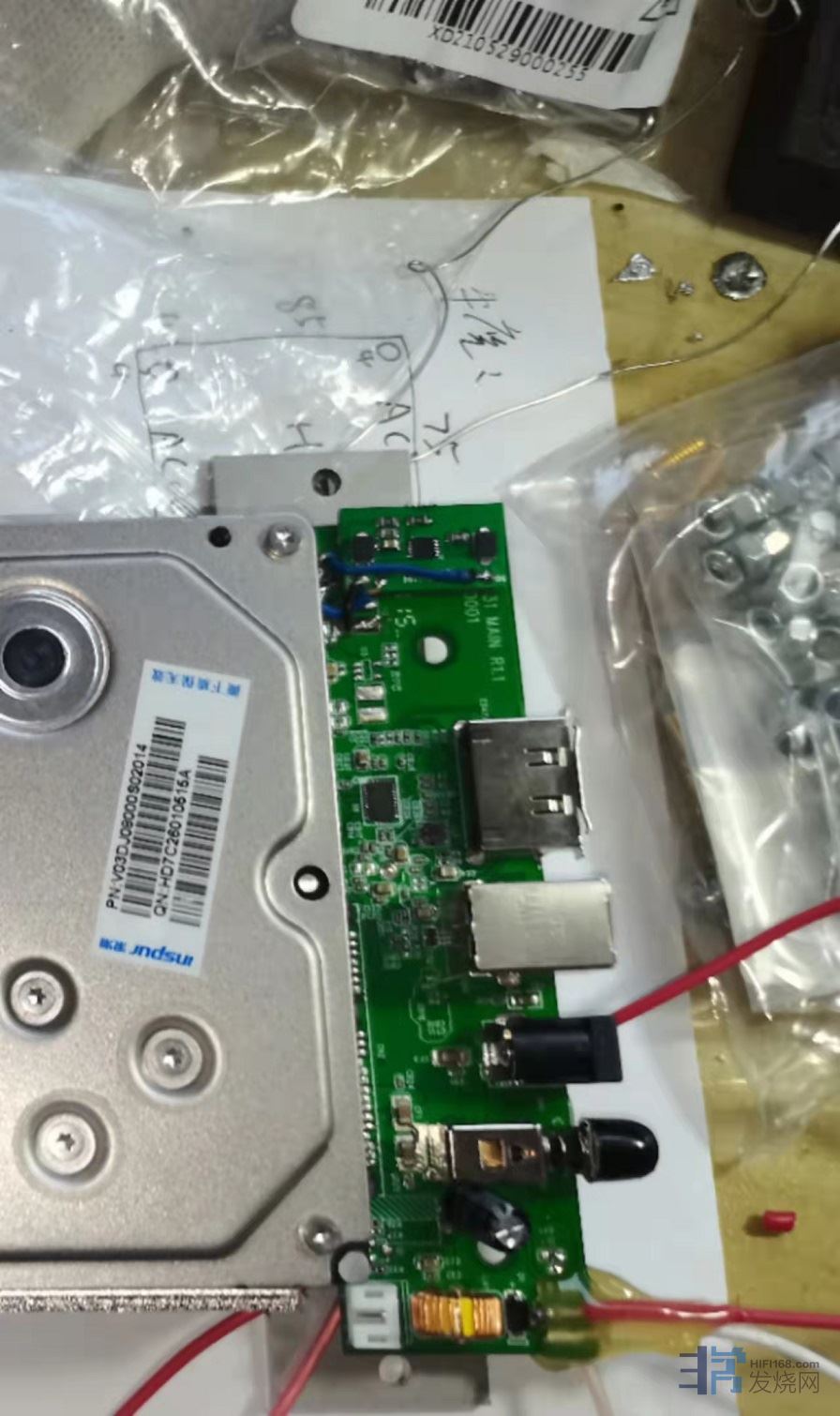

(210.10 K)
2022/2/8 14:45:30

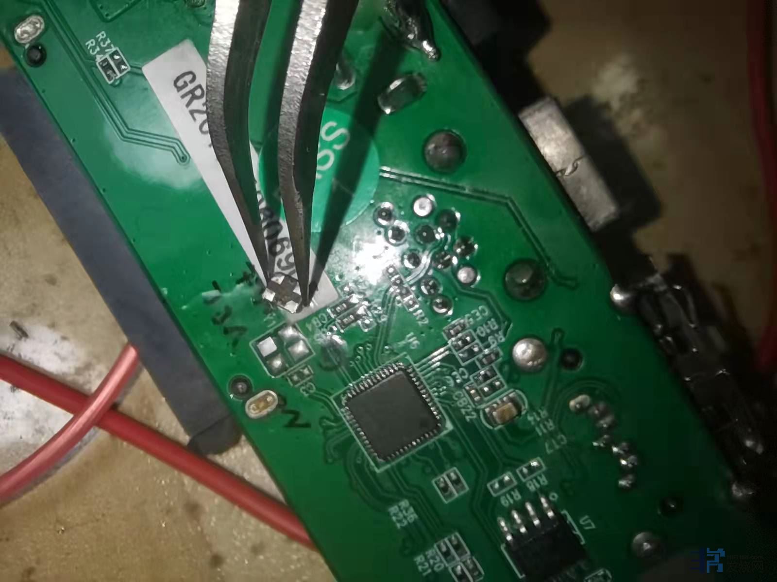

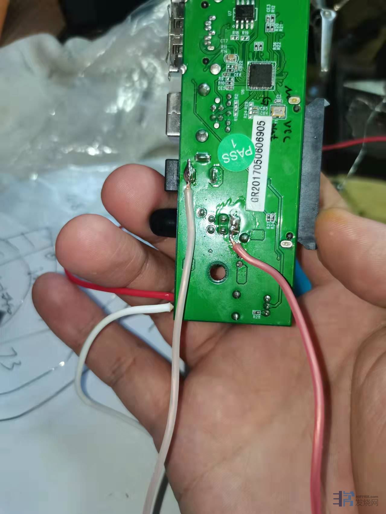

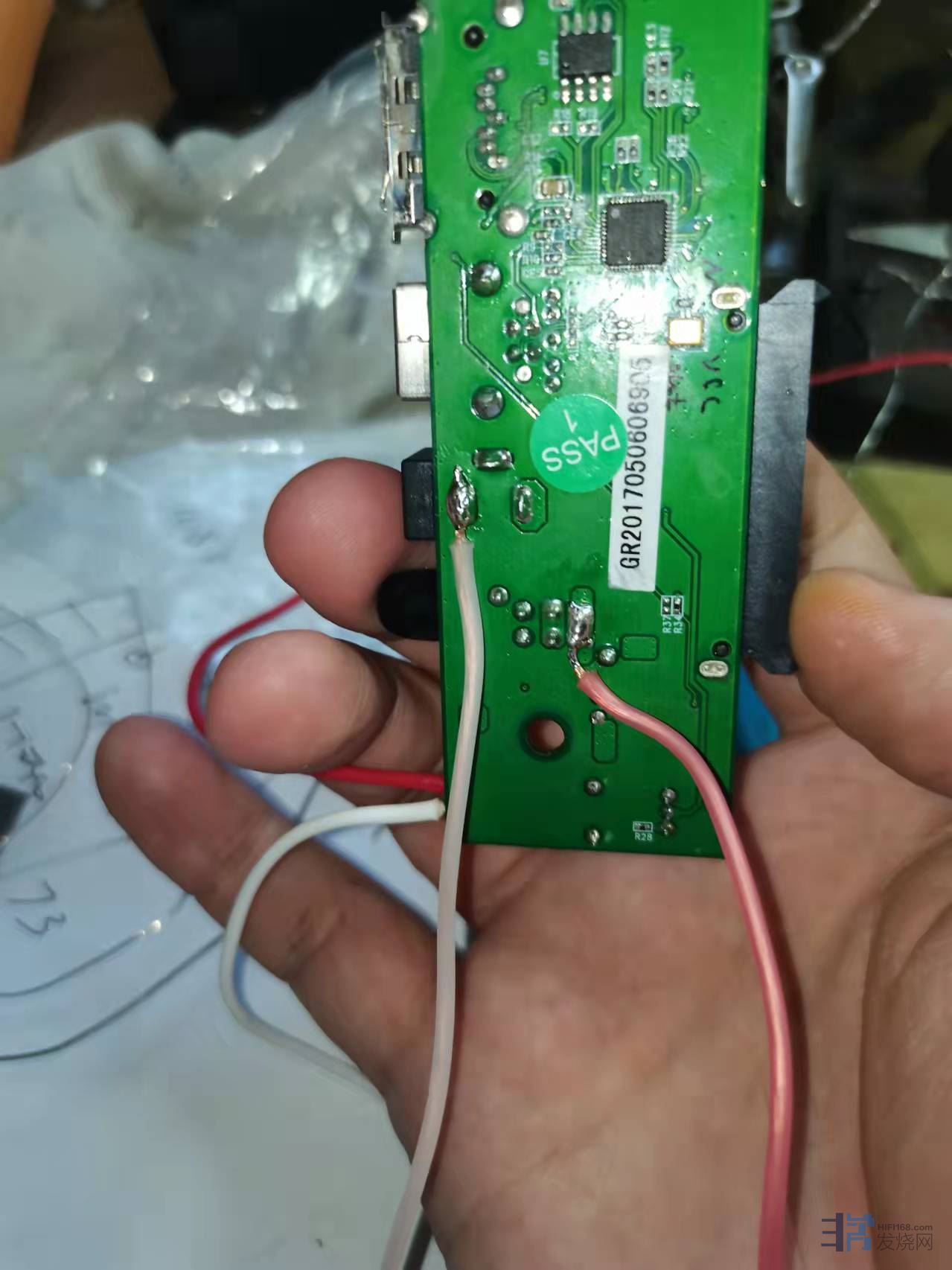

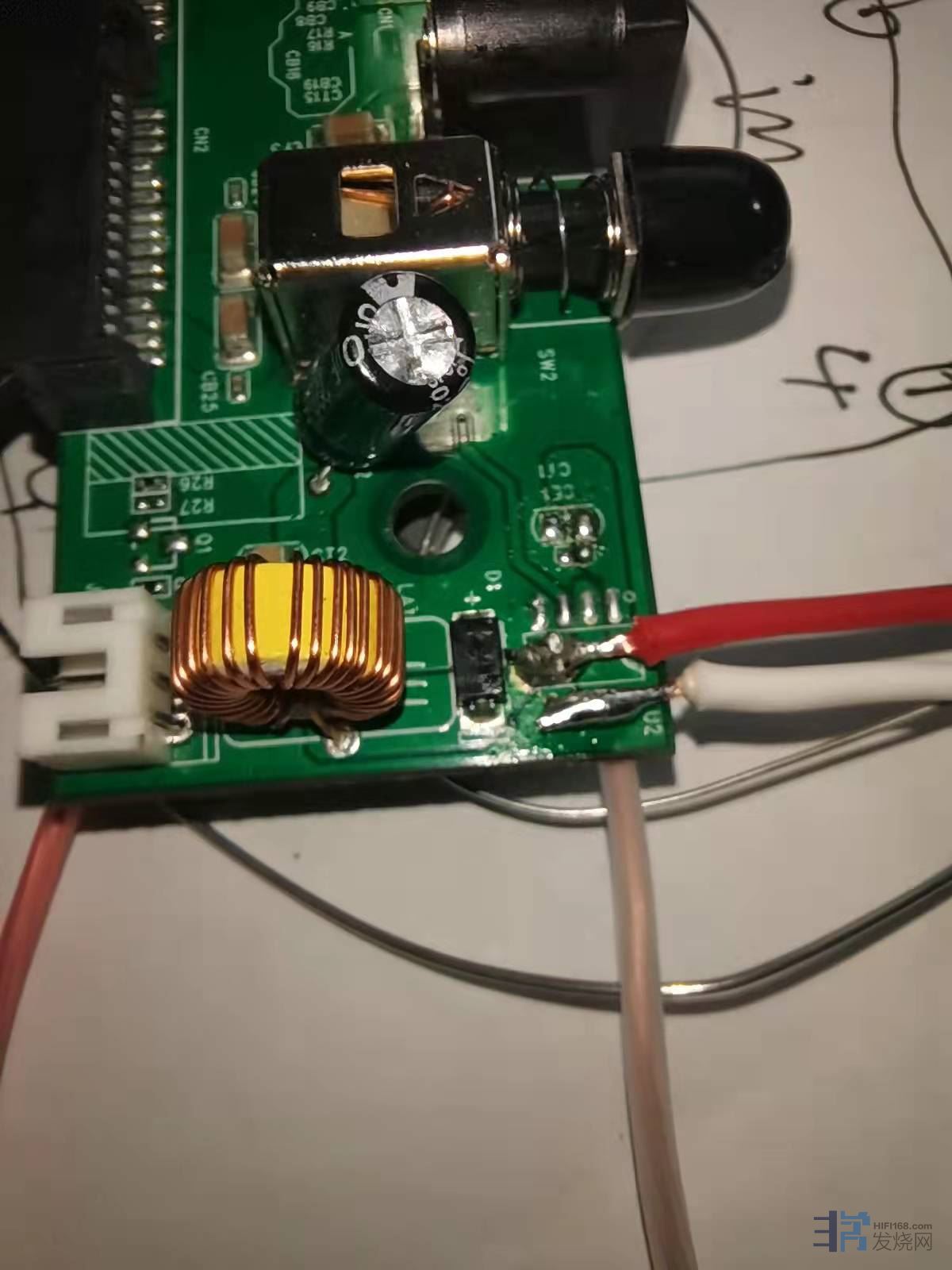

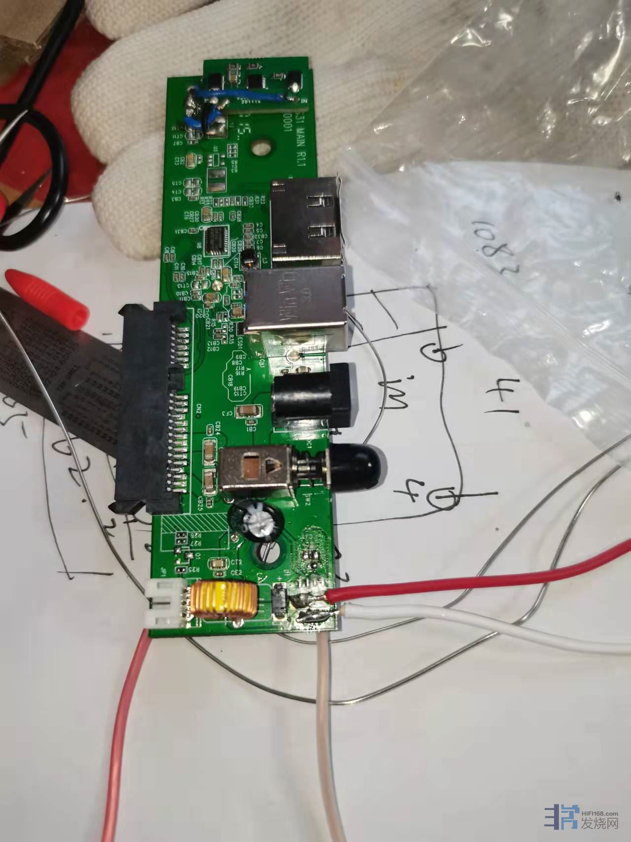

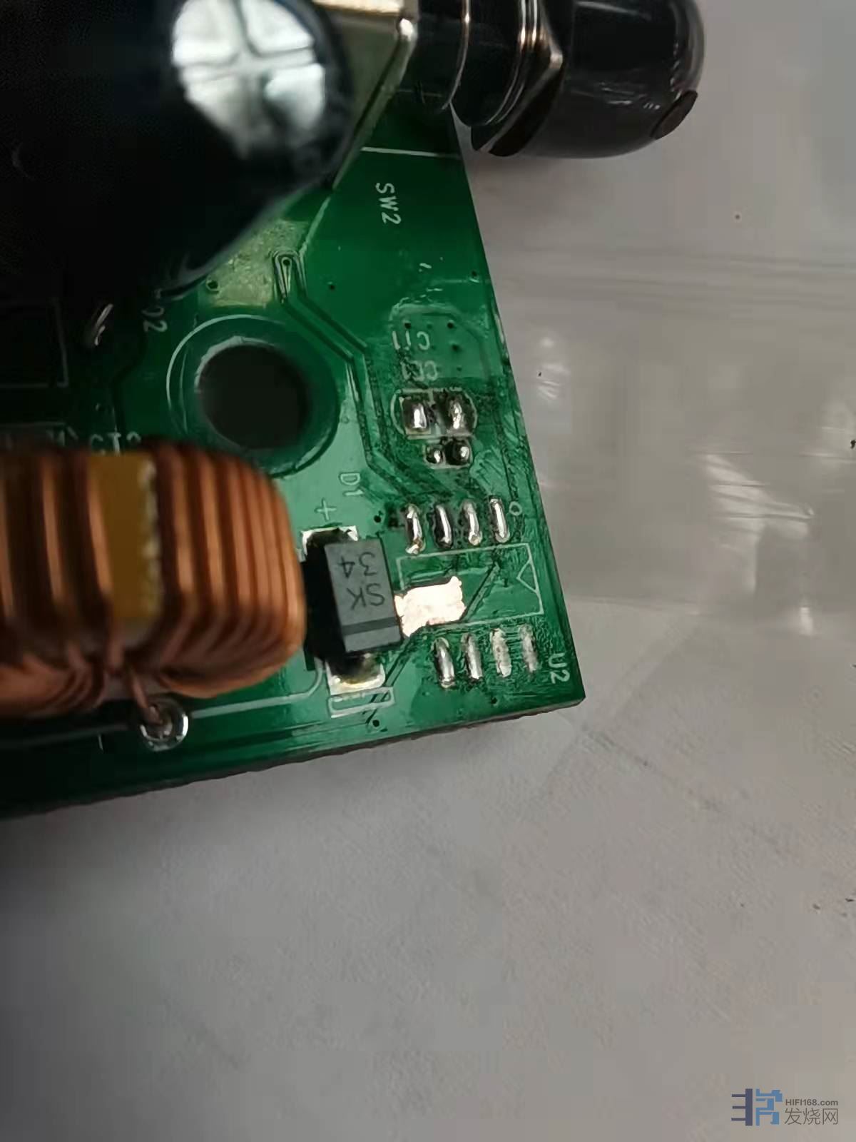

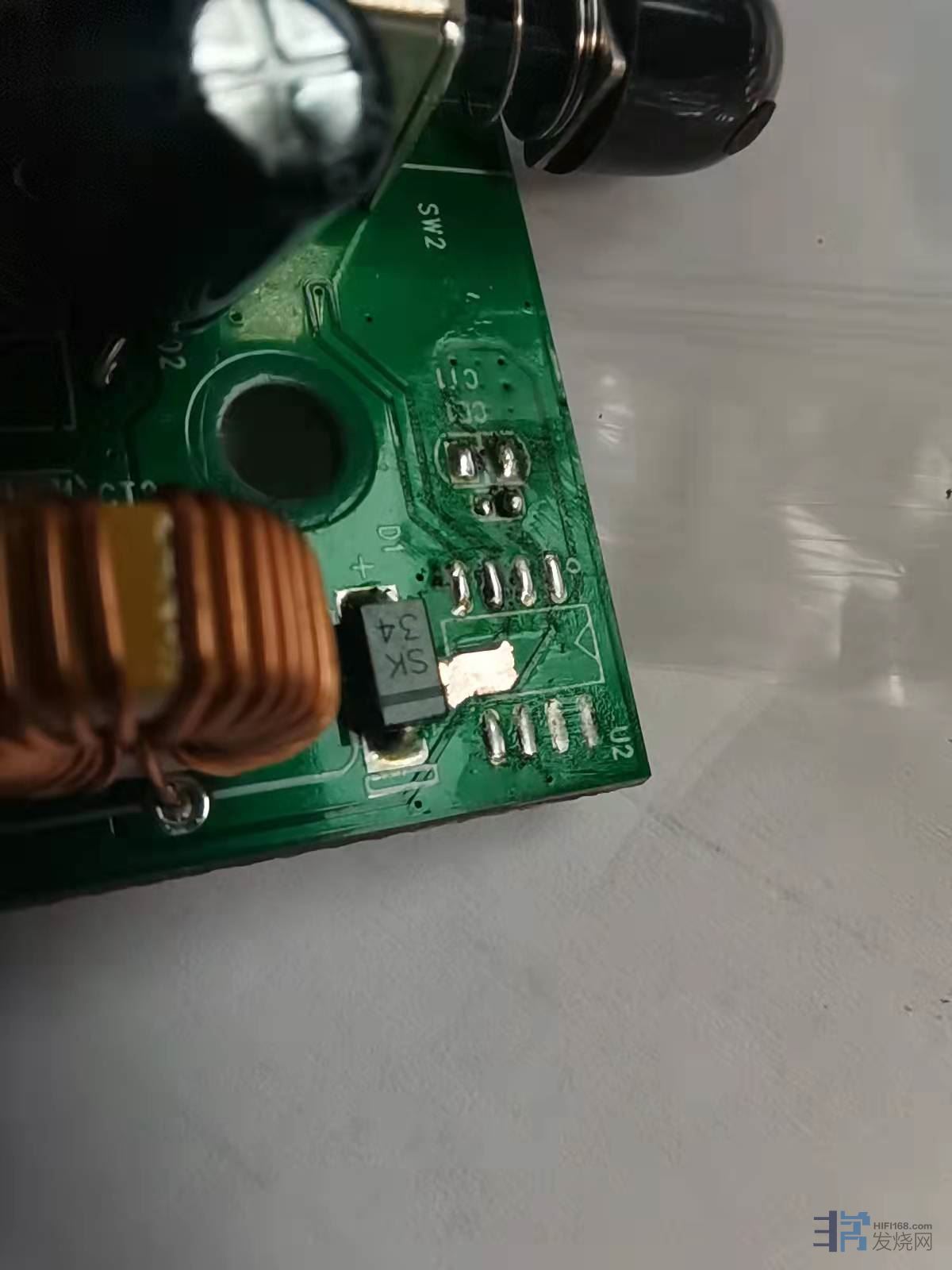

(七)数字电
用LT3045分别替换原机器上的5v数字电和3.3v数字电。
(178.23 K)
2022/2/8 14:45:30

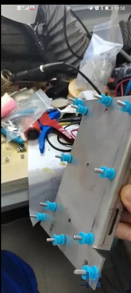

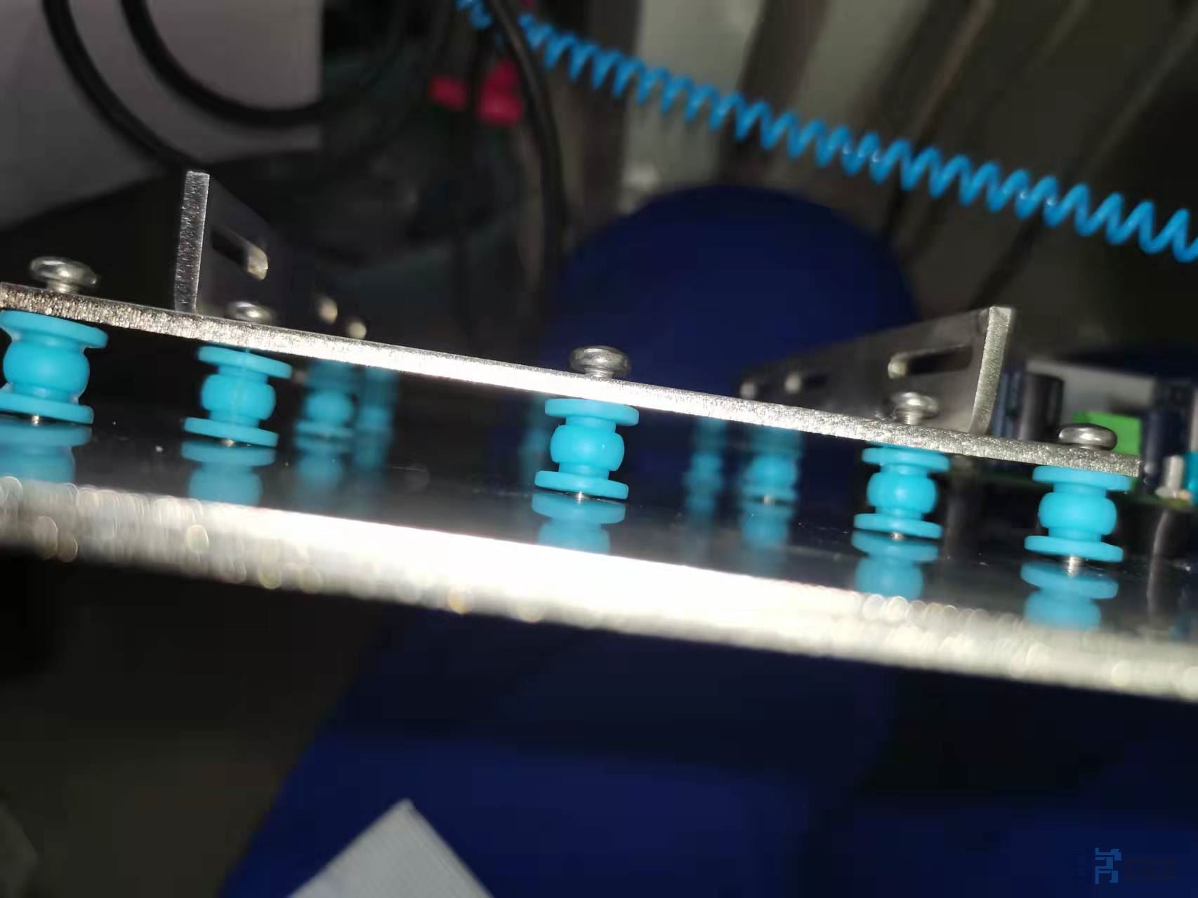

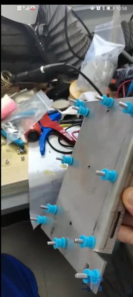

(八)硬盘避震
航拍无人机减震球,将硬盘托起。
(80.16 K)
2022/2/8 14:45:30
(113.55 K)
2022/2/8 14:45:30

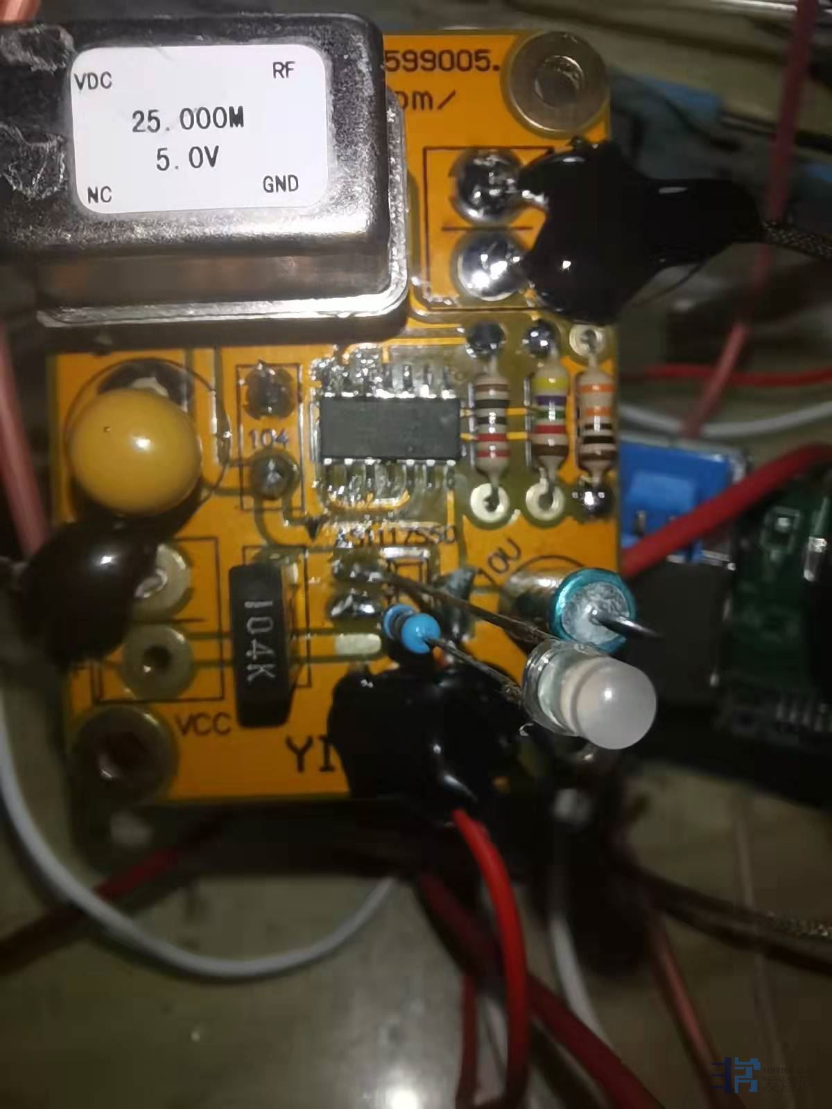

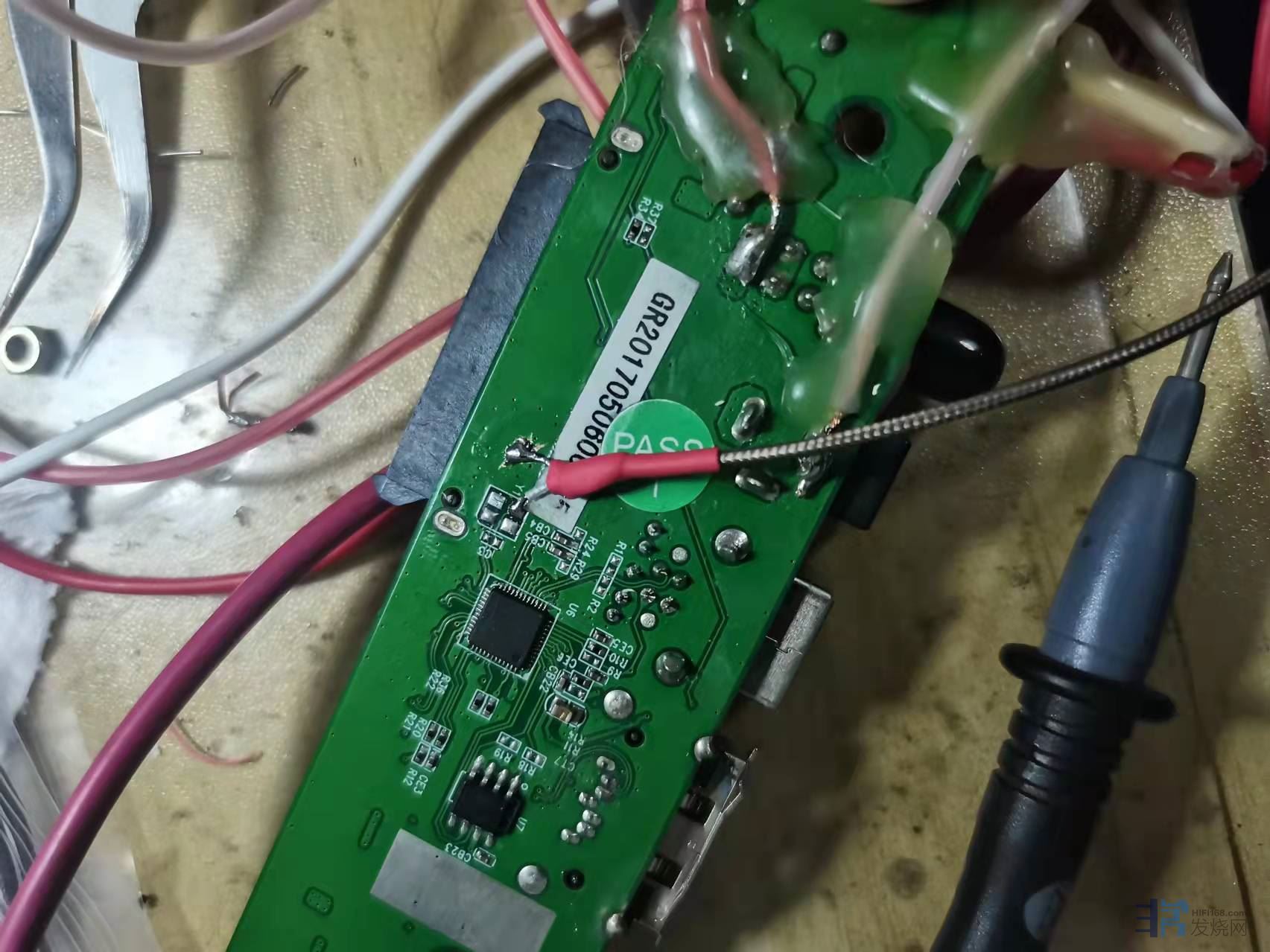

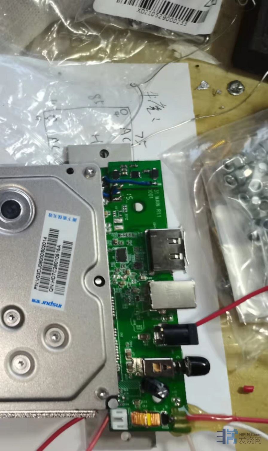

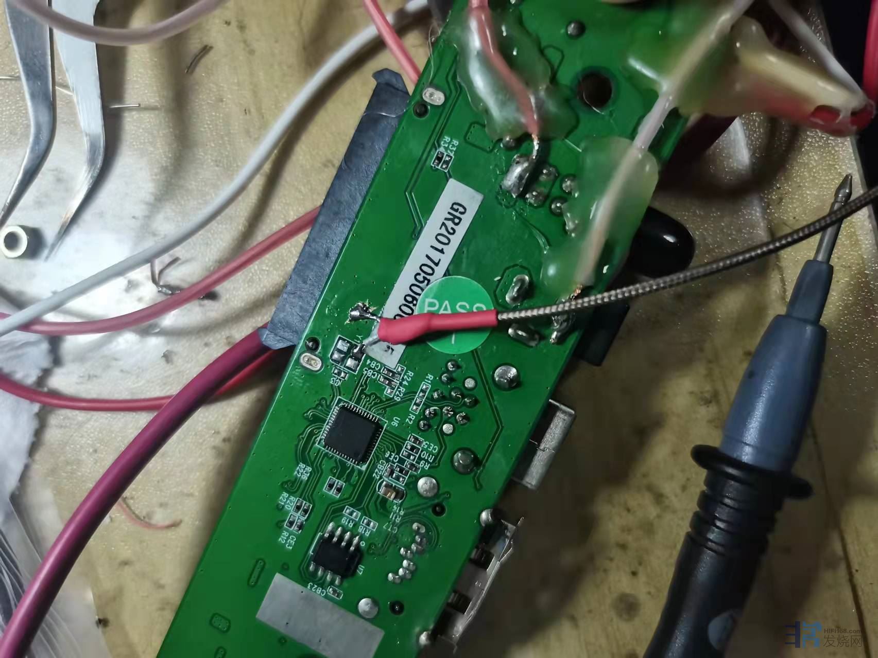

(九)时钟信号
拆除原有无缘晶振及起震电容,
外接有源LT3045 供电的恒温AT切晶振时钟。
(143.18 K)
2022/2/8 14:45:30
(139.67 K)
2022/2/8 14:45:30

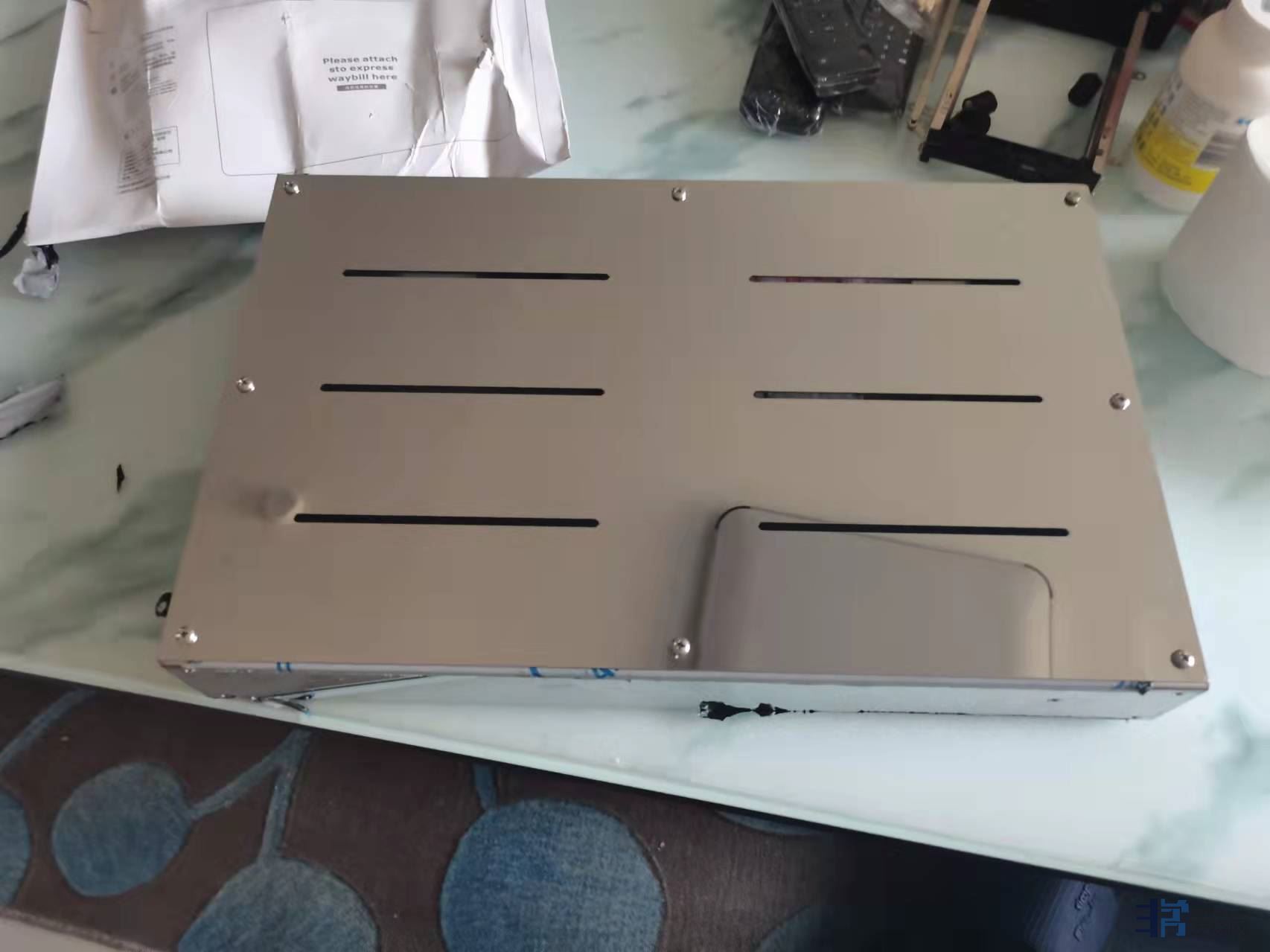

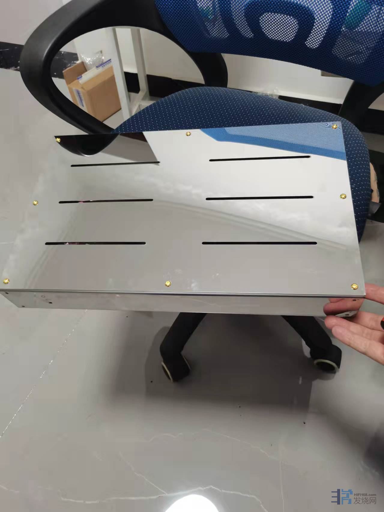

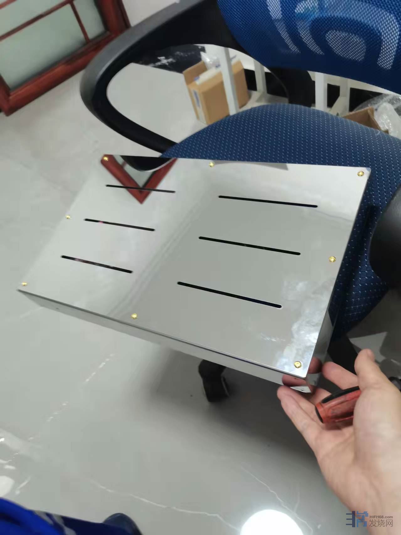

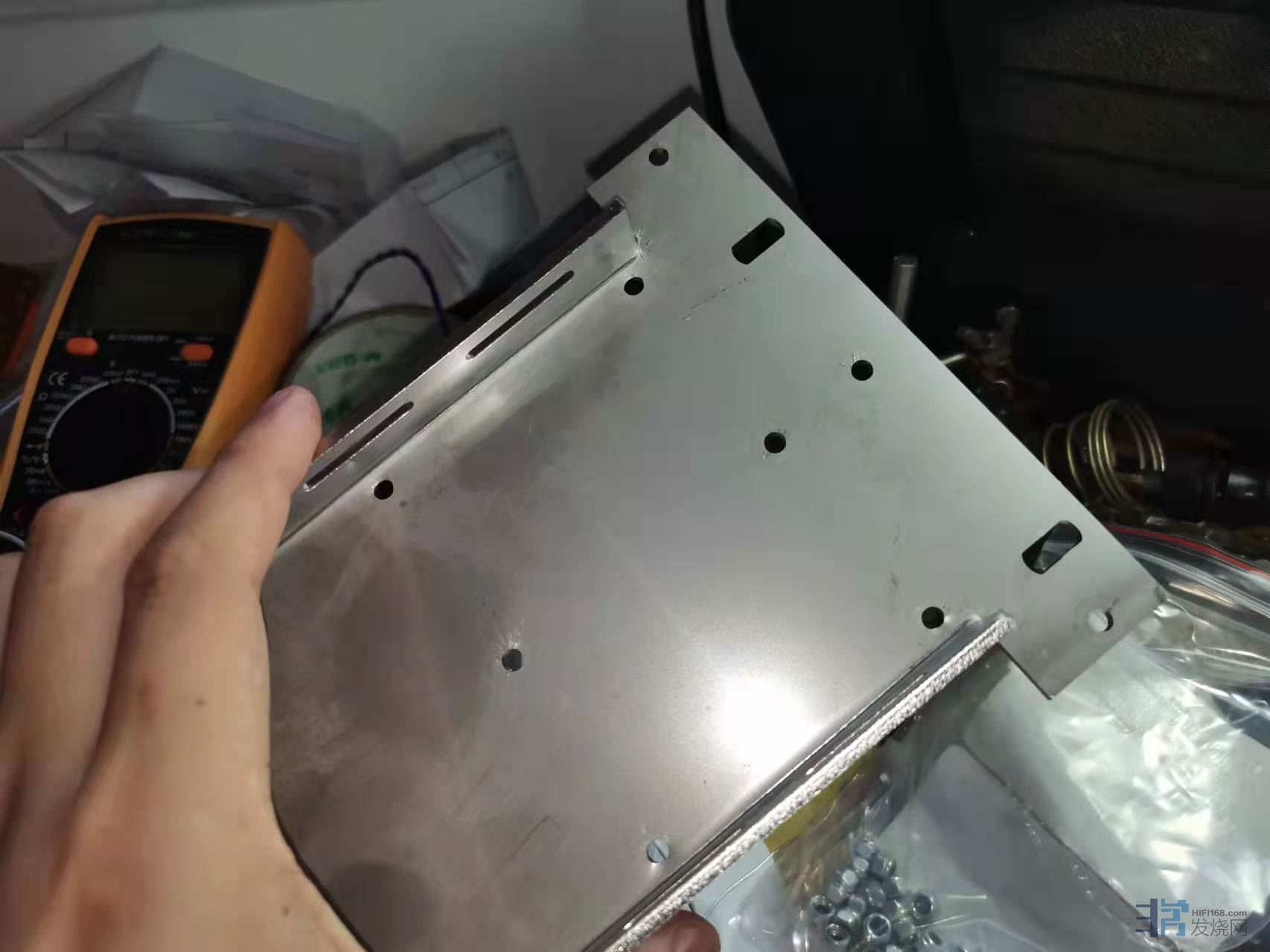

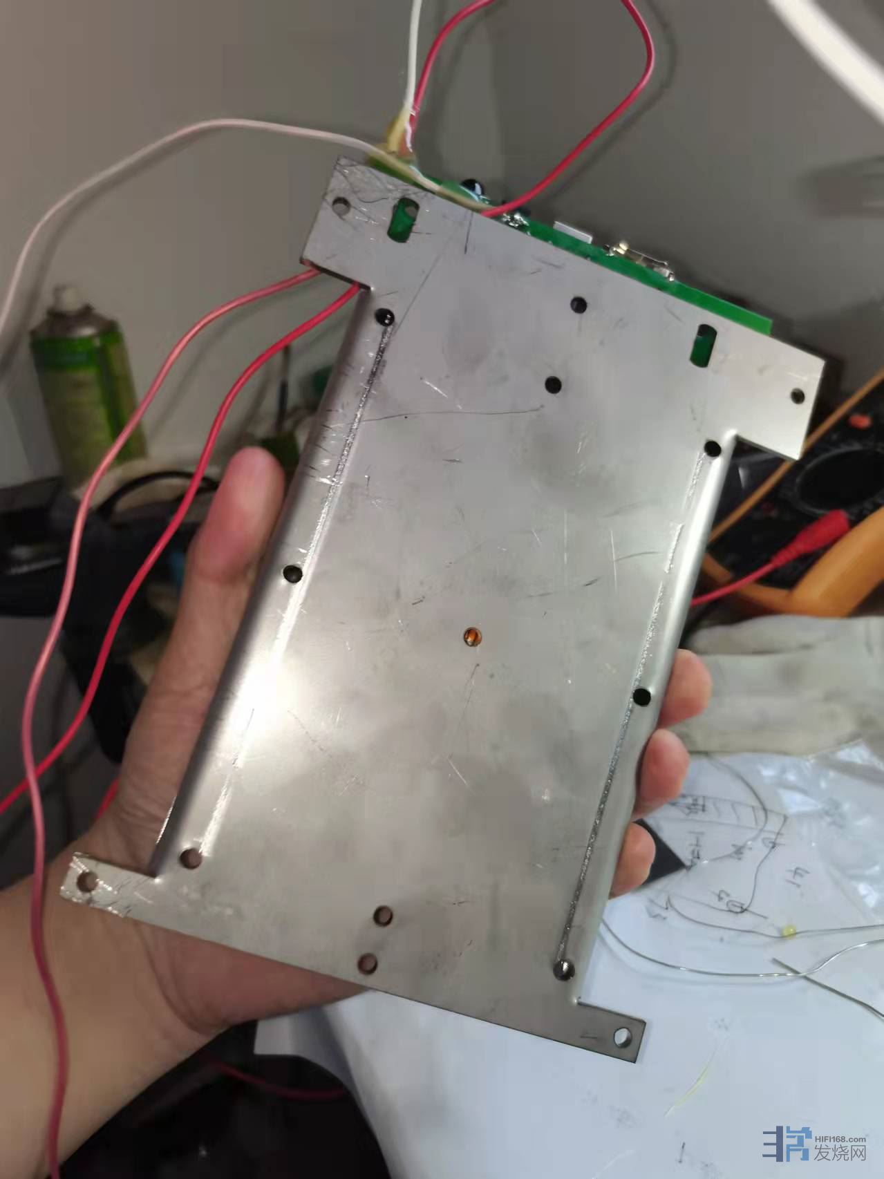

(十)机壳
自己花图纸,用超级厚的镜面不锈钢定做,也挺便宜,淘宝一搜一大片,记得花了400多。
(103.85 K)
2022/2/8 14:45:30

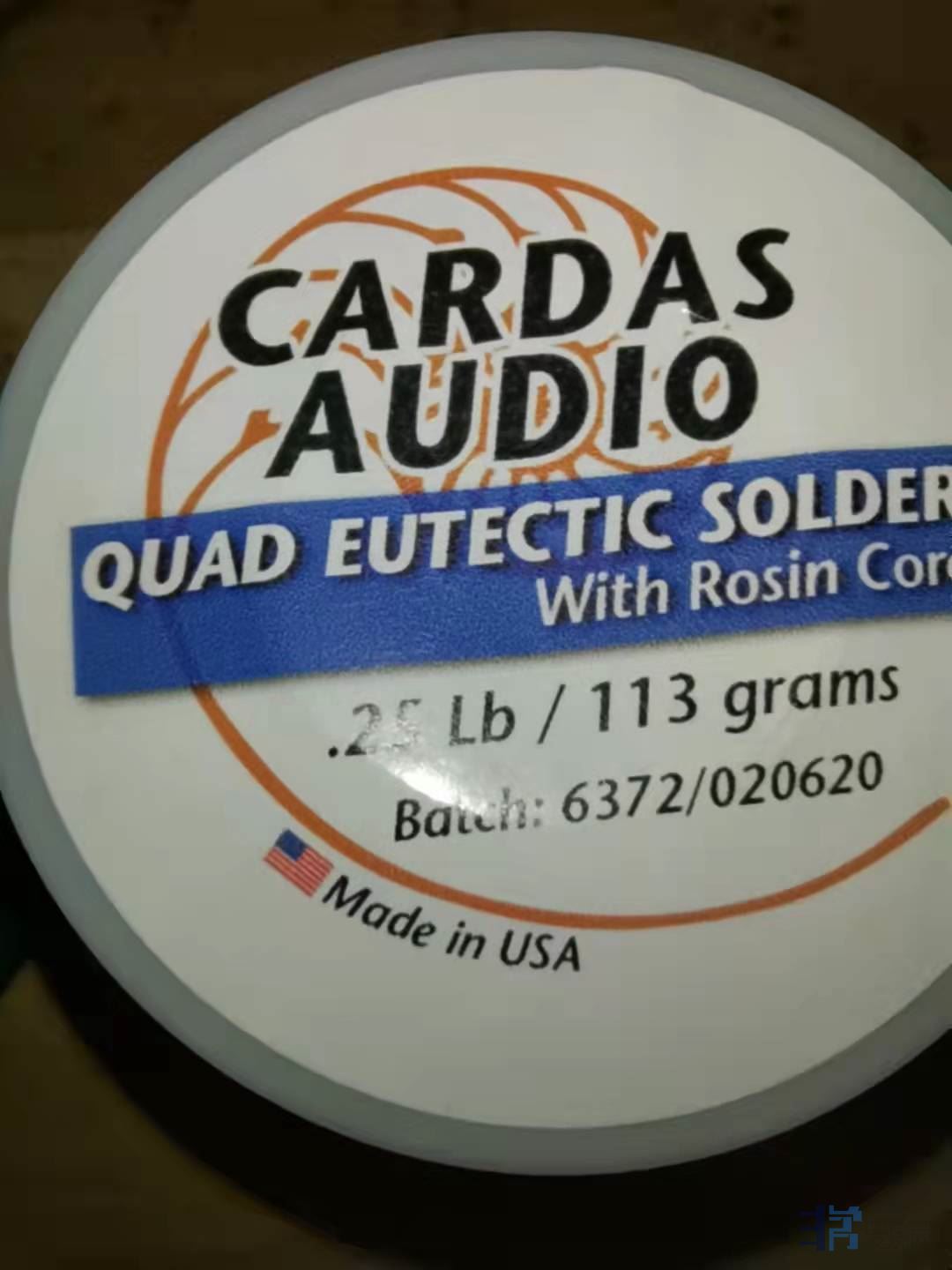

(十一)其他
焊锡用小皇卡达斯,供电飞线用双宝万隆单晶铜,
时钟射频线用音乐丝带,螺丝用台湾芳生。
(101.13 K)
2022/2/8 14:45:30
