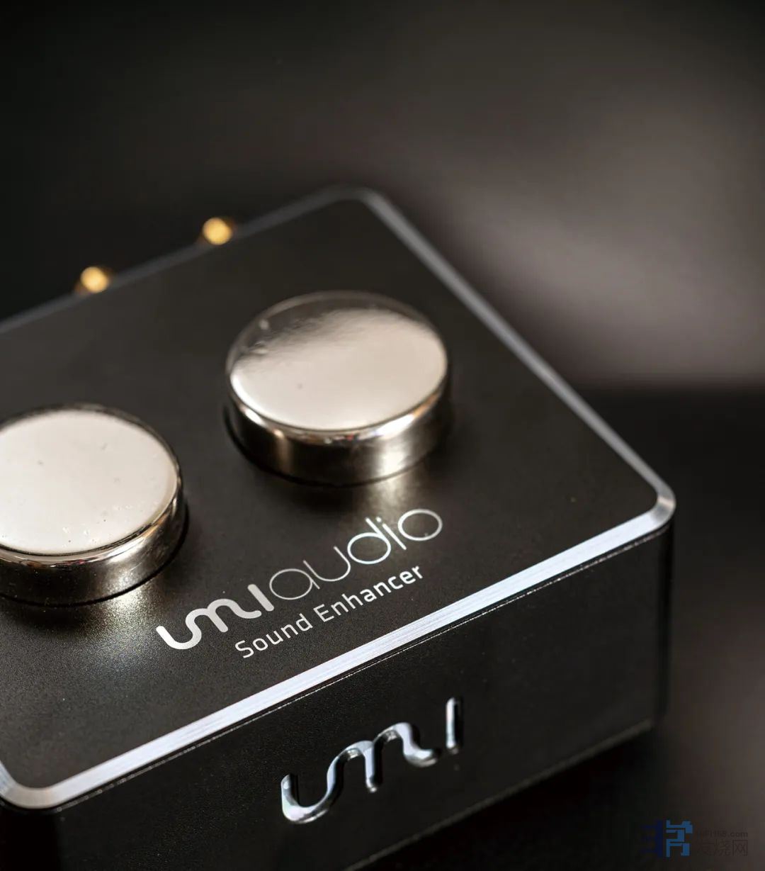

音频增强器之核心是一对音频牛,它是采用高导磁之坡莫合金作音频变压器磁芯和高纯度无氧铜漆包线,绕组以1:1比例作耦合隔离,具有低损耗耦合、超频宽特性,高弱电场导磁率——即微弱信号也不被损耗衰减之高超性能之一对音频牛组成的“增强器”。
为保证声音之高品位,也是经无数次试听比较才采用昂贵的英国Audio  Note含银锡焊接,RCA端子采用美国CMC镀金座,机内接线是美国“金宝”镀金单支和多股无氧铜特富龙皮导线混合使用,变压器灌封之外壳是采用纯铁镀镍制作,并以法拉弟屏蔽装置,达至既有良好之屏蔽和减震。

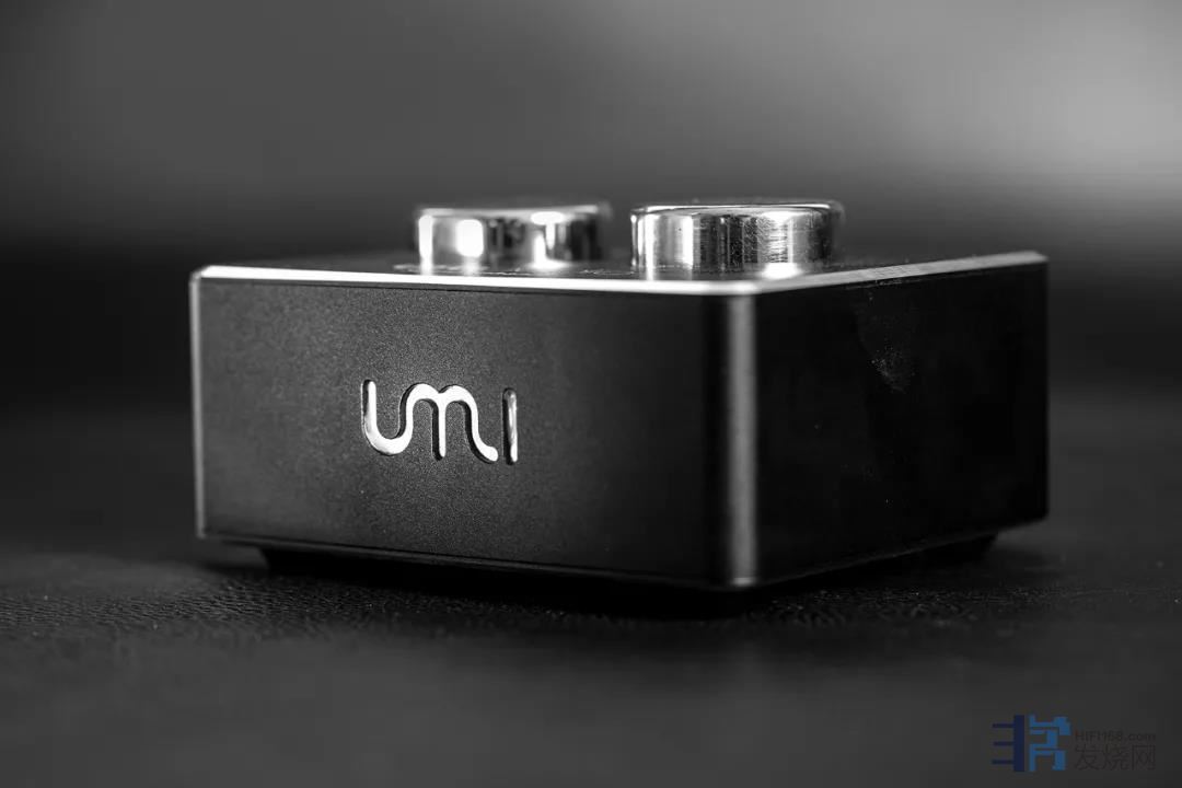

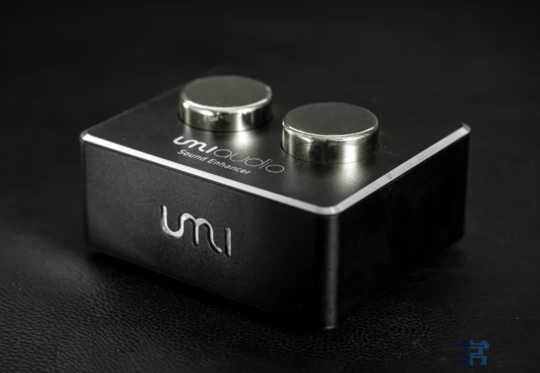

音效增强器的音频牛外壳采用合金铝精细加工的黑色喷沙工艺和上下边角是斜边高光与机顶中间两只半露银色坡莫合金牛相映之下,有种令人一见钟情的诱人美感。增强器长130mm、深110mm、高 53mm,净重4kg,小巧精亮得体,可谓精巧而稳重。

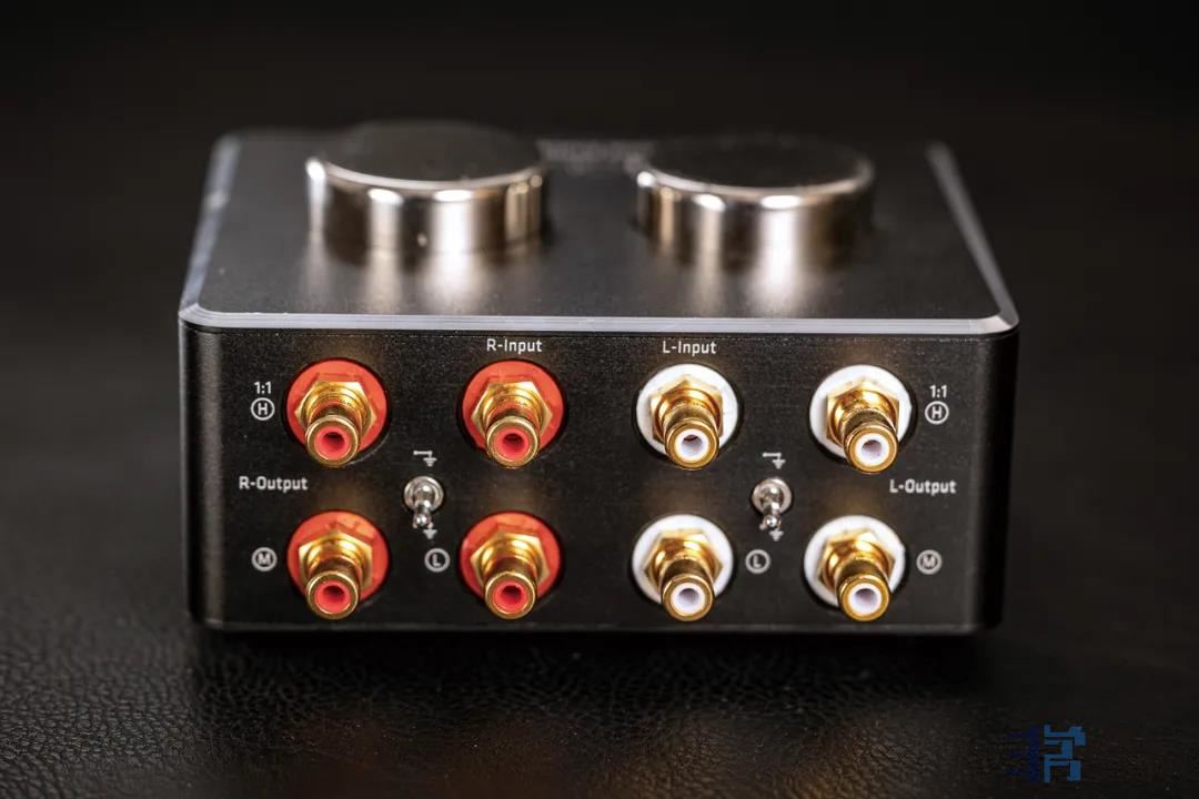

这小玩意儿还有个玩法,在其背后接线端子是有一组输入(R.L—Input)和分别是H(高)M(中)L(低)的三组输出接线端子,笔者是接在1 :1的H组的端子上。这里还有一对纽子拨动“接地开关”,如果系统没有出现交流噪音情况下,可将地线开关拨到“接通”或“断开”位置,这作用于视乎每一个系统器材不同,这两种接法对声音密度之表现会有所不同,这可随用家自行选择。这开关拨上为接通,拨下为断开。笔者是启用拨上接通的。
另外,还要提醒用家特别注意的是,这个小玩意虽然有4kg重,但如果阁下的信号线粗壮偏硬,可能会令接线端背后承受相当重量,而令前面板翘高,当笔者用三粒小铜钉承放时,是“一前二后”放置的,就发现前面垫钉无法承接翘高悬空的底板,后经笔者用件海绵把出入两对信号线垫起,致令三粒小钉能钧匀地承托这增强器,当再开声时竟然大喜过望,心花怒放!缘其:线条之纤细,高低频之伸延,泛音之丰富,空间之深阔,又来个百尺竿头更进一步!
