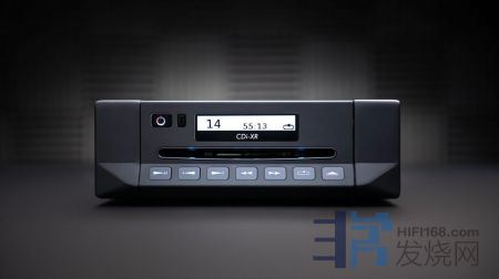

Cyrus 团队设计的 CD 机芯,名为 Servo。使用吸入式 CD 机芯的品牌并不少,不过市场上有质素的现成机芯,其实没有多少选择,能够放得进 Cyrus 那小型机壳的,那就少之又少。如此景况下,令 Cyrus 狠下决心,自己开发专属 CD 机芯。
到了数年后,XR 系列推出时,这款机芯已经改进为 Servo Evolution,但理念不变,就是希望尽可能在第一次读取时,就取得 CD 上的完整数据,减少重新读取校正,亦要减少系统自动产生数据去填补空白位的机率。
他们解释,这些「除错」机制发动时,会产生系统噪音,影响声音质素,因而希望减少发动这些动作。
Cyrus 表示,Servo Evolution 机芯,令除错次数减少了 20%,从而令数码流更加稳定,噪音亦有明显下降,尤其在模拟线路的输出级,就变得更加宁静。
CDi-XR 的机芯,正是 Servo Evolution。

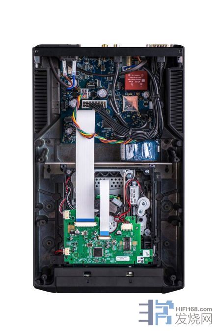

电路设计上,设置了多项抑制噪音措施。而 DAC 部分亦设有屏蔽。CDi-XR 所用的 DAC 称之为第二代 QXR DAC。因为这是一台纯 CD机 ,因此 QXR DAC 无需兼顾多种位元深度和频率,专注于 PCM 16bit/44.1kH 就可以了,变相令设计师可以针对单一规格,规划传输路径、数据转换,以及所需的模拟线路等等。
CDi-XR 拥有 Cyrus 典型机壳设计,机身左、右、顶板为一体式,这种铸造方式,不但结构更加坚固,亦可以让安装在顶板之下的线路,一定程度地减少来自下方传来的震动影响。而 CDi-XR 机身中央,架设了一道金属板作为隔离屏障,分隔开 CD 机芯与其他线路。
供电方面,用上了环型变压器,也是 Cyrus 推出 ONE 系统之前,一直惯用的设计,同时加入了 SE engine 技术,令供电部分更加安静。

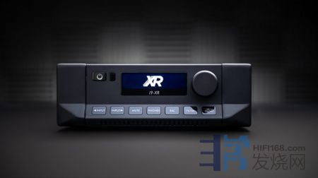

多功能合并机
至于 CDi-XR 的拍挡,是同系列的 i9-XR 合并机。Cyrus 团队使用来自同系独立前级 Pre-XR 的技术,去设计 i9-XR 合并机的前级部分。重点在于使用继电器切换输入界面,去缩短讯号传输路径,以及采用新设计的增益级。
后级部分,厂方指它的频宽由 DC 至 100kHz,而且频率响应曲线十分平坦,加上功率放大及供电方面是超额配置,以确保 i9-XR有能力应付大编制乐曲以及大动态。i9-XR 每声道输出为 91W(6Ω)。
i9-XR 备有 MM 唱放线路,Cyrus 称它的效能出色,值得一试。
此外,i9-XR 亦拥有第二代 QXR DAC,对应多组数码输入,包括两组光纤、两组同轴,以及一组异步 USB 界面,最后者对应最高 PCM 32bit/768kHz、DSD512。
当然,前级及耳机输出亦同样齐全,也可以连接同厂 PSU-XR 外置供电器,提升声音质素。

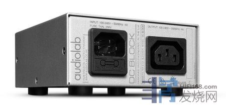

至于代理连同两台 Cyrus 器材送过来的,还有 Audiolab DC Block。
顾名思义,DC Block 是电源处理器。官方解说指,现代家居所用的电子装置愈来愈多,而且大部分都使用高效率但高噪音输出的平价开关式变压器,再加上日益增加的无线传输装置,令室内电网充满各种干扰。
另一方面,Audiolab 称家居电网经常出现一些低压直流电,潜藏于交流电之中,虽然不致于损坏电子器材,然而这些低于 500mV 的直流电,却会令环型变压器出现饱和状态,甚至起震。
DC Block 的作用,就是一次过滤走各种干扰及直流电,同时解决交流电相位飘移问题。
DC Block 体积细小,理所当然地用在低耗电器材,例如讯源、前级等等,会有最佳效果。

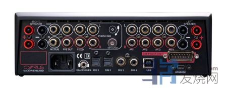

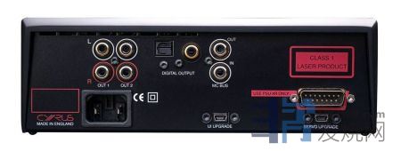

用家需要留意,Cyrus i9-XR 合并机的两组音箱线插座,需要使用 BFA 插头,假如你的音箱线是一般蕉插或叉插,就需要加入转插,或是利用 i9-XR 附带那两对镀金 BFA 插头,去换走音箱线原本的插头。
另一项需要留意的是,因为插座编排关系,CDi-XR 只对应扁身插头的电源线。

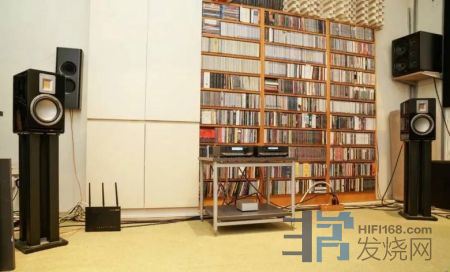

这次找来一对 Audiovector QR 1 小书架扬声器,加一条 Belden 电源线(讯源)、Analysis Plus Power Oval 2 Mk II 电源线(合并机)、Analysis Plus Solo Crystal Oval RCA 讯号线、Dignity Audio 音箱线、Foundation Audio Designer II 脚架。
Audiolab DC Block

Audiolab DC Block 在此时加入战团,它的作用比想象中明显得多,而且都是改善,几乎听不到改变,尤其是音色方面,DC Block 为 CD 机供电之后,没有改变音色,意味着它可以轻易融入不同音响系统、对应不同器材。
一开声,音场已经比之前更立体,背景更安静、细节更清晰是预期之内,但它没有令枝节锐利化,一切依旧如之前那么自然细致。
DC Block 令各种动态抑扬加大了,令用家听到动态连续变化中存在更多讯息。
另一方面,声音密度提升了,最明显就是聆听钢琴,音像结实、有分量,动态去得更大、上升得更快,收结时也听到多一点变化。
音场变得更加立体,原因之一是音像实在了,另一个原因是深度增加,前后层次比之前来得分明。
这些改进,令原本的活生感,变成鲜活,之前可以令你长时间集中精神听音乐,现在是愈听愈投入,带动情绪能力有增无减,也同样耐听。
请教下,这个电源处理的黑盒子,是每件器材需要一个么?谢谢。
