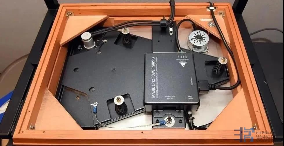

明年苏格兰可能会举办一场盛大的派对。那时作为国家级Hifi宝藏的Linn LP12唱盘将庆祝其50岁生日。让我们看看这家来自格拉斯哥的公司可能会为周年纪念推出什么产品。LP12在漫长的历史里面经常无数的修改和升级,让其熠熠生辉。虽然安装在木制框架三根弹簧上的副底盘的基本概念保持不变, 但即使是最古老的唱盘通常仍然可以从这些改进中受益。

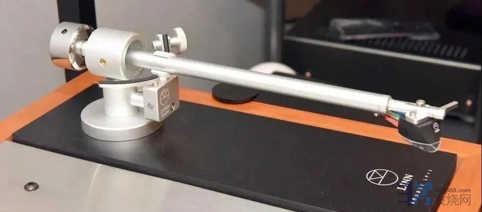

目前Linn将LP12分为三个不同的型号:顶级型号是“Klimax”,其次是“Akurate”和 – 可以作为进入LP12世界的雄心勃勃的入口的“Majik”。正是这个版本让我们看到了一个重要的创新。虽然该公司始终忠于“Adikt”MM 唱头和底盘结构,但其他地方正在发生变化:继Linn的“Basic”,以及Pro-Ject和Jelco各有1支唱臂之后,在最近的唱臂供应商停止供货的情况下,第4支唱臂已经问世,它搭配都是柔软自定义的避震架。
这支唱臂叫做“Krane”。它是与德国模拟领域专家Clearaudio合作开发的,原型来源于他们的“Satisfy Kardan”。显然其几何造型满足LP12 的要求。在有效长度、俯角以及唱头盖的偏移角度方面,现在为Linn MC拾音器提供了三个孔,两支唱臂的数值略有不同。
另一方面,光学外观则不那么重要:唱臂本身由碳纤维制成,同样轻巧坚硬,并带有银色。其垂直运动由摩擦极低、精确预加载的钨/蓝宝石轴承引导,而水平运动则通过使用陶瓷轴承进行。无刻度配重(因此需要使用随附的简单但准确的刻度)可以在对齐后通过内六角螺钉固定到位而不会晃动。通过磁性螺丝进行工作的非接触式防滑装置得以保留。高品质唱放线材通过Krane底座中的五针插座连接到此处,从唱盘的后部绕出来。

拾音器和整个唱盘的精确校准由Linn经销商负责。至于我们的情况,这项工作由位于德国西南部Bodenheim的“Klangstudio”的Rainer Poh接手。不让副底盘(包括转盘和唱臂)在垂直刺激下像活塞一样摆动时,他是不会休息的。每位客户对Linn的要求也适用于在STEREO的我们:专家必须在使用LP12的地方精确校准它。无论是Klimax还是Majik,都是这样的操作流程。
设置它的过程由专家快速执行。即使在播放过程中出现明显的晃动也不会影响到唱臂和唱针,这总是令人着迷。音乐继续播放,好像什么也没发生。然而LP12不喜欢从侧面出现的碰撞。这就是为什么尽管它巧妙设置了悬浮子底盘,但它仍然拥有稳定的底座。

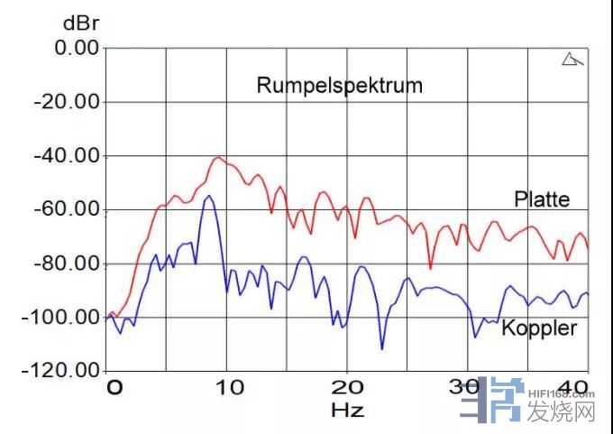

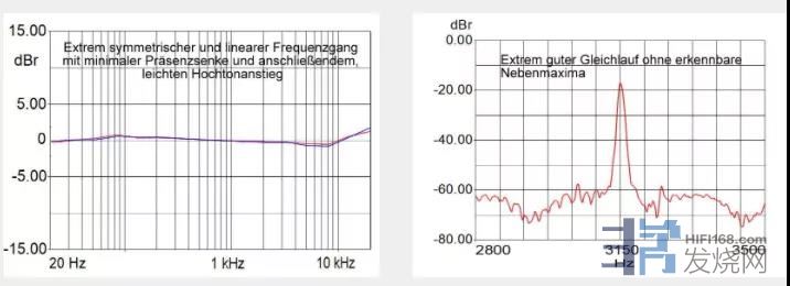

在非常线性的频率响应中——最多只是高频的轻微上升——Adikt MM拾音器出色的声道一致性非常惊人,这证明了其极高的质量。另一个惊喜是极低的隆隆声数值,其中新的“Karousel”转盘轴承发挥了最大的作用。最重要的是,没有微调速度的Majik LP12的同步电机几乎完美地达到了合适的速度。

隆隆声数值
无论是通过测量转盘还是耦合器,隆隆声数值都非常低,这体现出“Karousel”轴承的质量。
