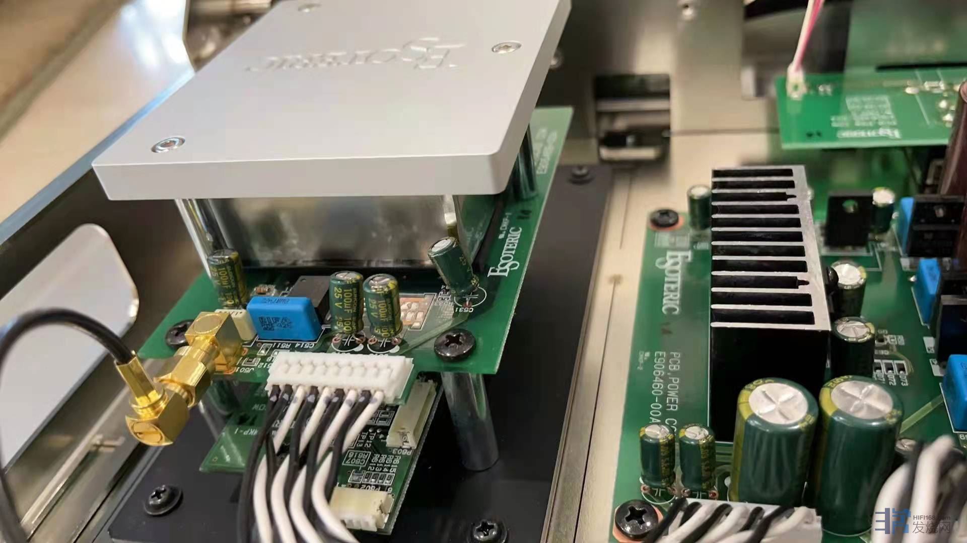

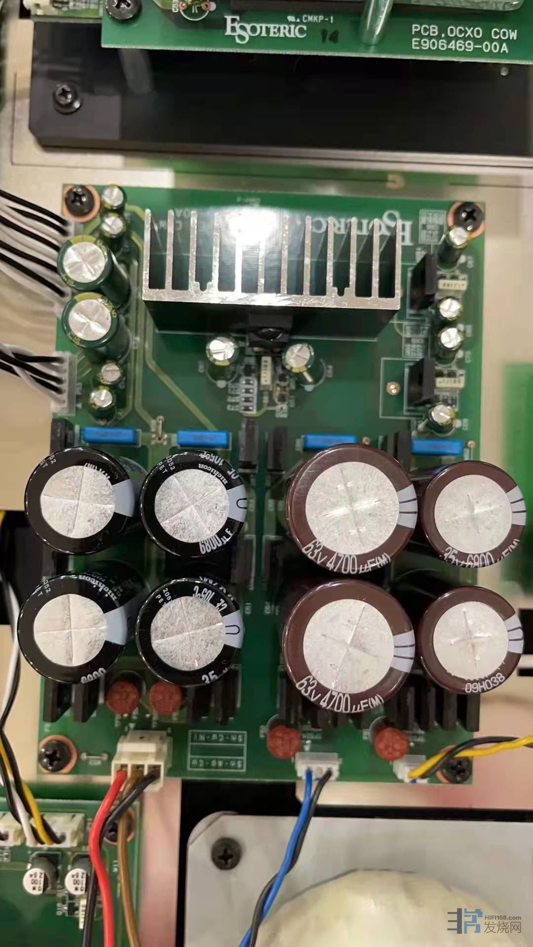

以我DIY之经验来看,时钟的好坏,决定了音响系统的天花板的高度。
(183.02 K)
2021/12/23 13:06:15

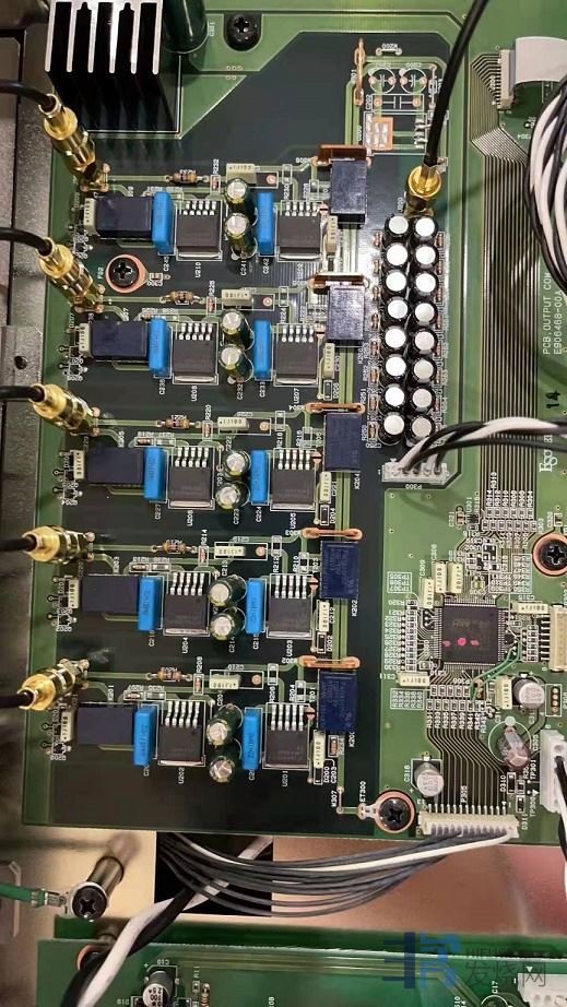

在此,不讨论铯钟、铷钟,
尤其是早年通讯器材上拆的古老铷钟不谈(现在多数的通讯器材也是被高精度的恒温晶振替代了)。
(一)时钟到底有没有作用
有些烧友说,换晶振、加时钟没个JB用,我相信也是正常之现象。
为什呢?
其一,你的晶振不一定指标高,卖方说高的,先问问他有没有几万甚至十几万美元以上的测试仪。如果卖家没有,他说高,
他说拿示波器量的频率的小数点最后一位
,我只能说,NND ,又是一个山东LDH之流的音响卖货大师,
靠嘴卖艺的大师
再见,后会无期;
其二,你的系统不一定能够反应出变化,也就是越高级的系统才能体现出效用;
其三,只换晶体,存在稳压、滤波供电等瓶颈,没发挥出好的晶振的能力也很正常。
综上,我个人的经验是,时钟好,效果确实有较大提升,或者是需要在好的时钟基础上进行相应的系统升级等工作。
如果说,你还停留在线材***玄学,时钟****玄学的阶段,请略过本帖,不要留言,喷子留言的,属于自己骂自己***,我就不统一回怼喷子了。
(264.50 K)
2021/12/23 13:06:15

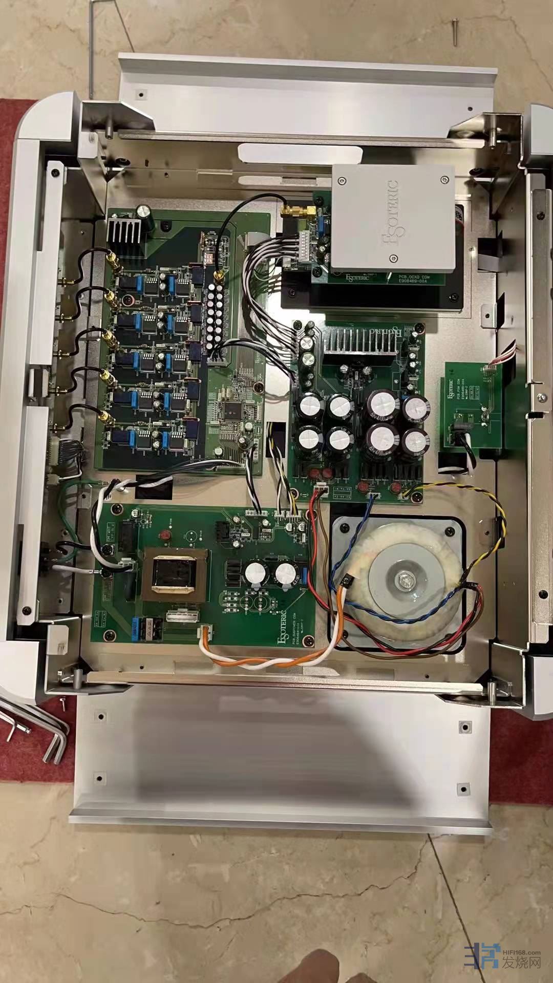

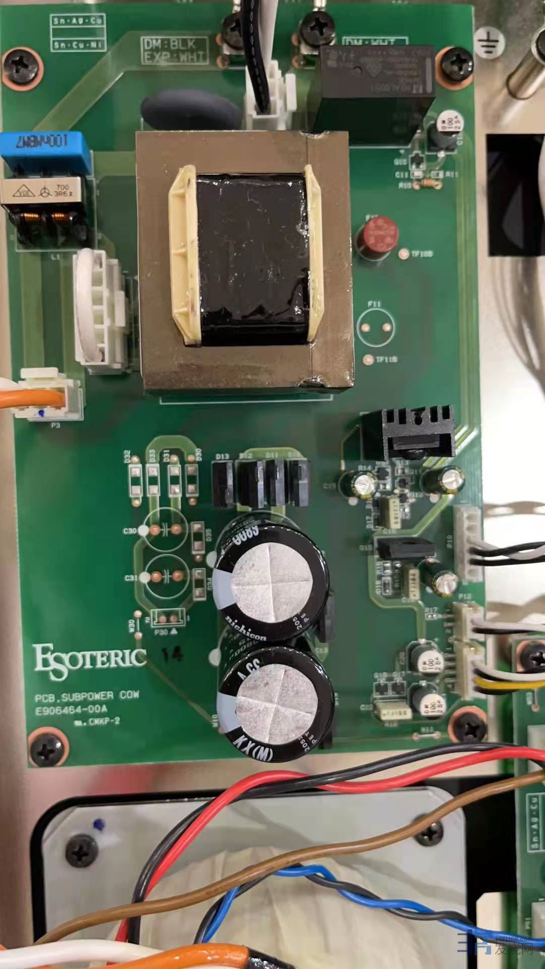

(二)好晶振难找吗?
我个人觉得,好晶振很难找。
一方面说,像11.2896这种特殊频率,大厂家为烧友生产一颗两颗的难度很大,除非你出大价钱,或者你定个几万颗;
另一方面说,这个行业,指标高低定价格,高指标(我所谓的高指标,在美国那水晶晶振指标之上上)的晶振单颗过千破万都正常,在军工航天领域(通讯领域那些,大多数真不是高端货)市场很大,大市场好销路;谁懒得理这些发烧友;
所以说,发烧友的特殊频率和需求量太少,高端货不愁卖,造成了这不会符合正常的商业模式,所以造成了很难买到好晶振(另外提醒大家深圳小厂的货,目前这个阶段,几乎没有价值)。
(129.34 K)
2021/12/23 13:06:15
(三)揭阳、潮汕那些拆机晶振可以买吗?
其一,那些人拆垃圾卖,性价比是高的,他们拆的,很多指标并不是很高,但是有些比深圳小厂产的要高得多,价格也便宜,有些人把钢印摩去贴个标签纸来卖音响级的人也有;
其二,从他们的货中,你要找到合适的频率,指标较高的系列代码产品,老化程度较弱的,并不简单,基本上定格于10m常见,25m和100m也有,其他用到的频率挺难找的;

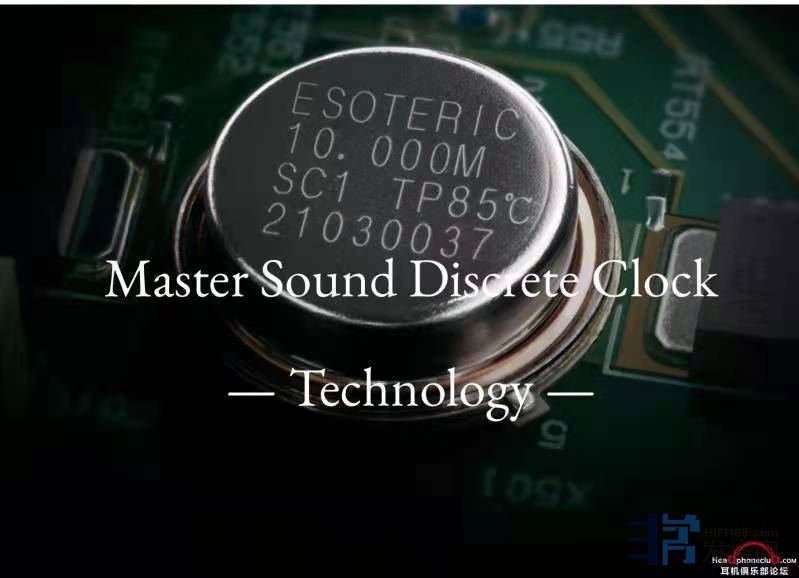

(四)好晶振一定有好效果吗?
不一定,基本上需要凌特的lt3045级别的稳压、超高速的滤波电容,
甚至于体积较大的恒温晶振里就已经集成了温控和稳压电路,甚至需要拆开改造。
(五)音响厂家暴利吗?
像二嫂那种厂家的时钟,几万十几万,我个人觉得很暴利。
但不要乱喷啊,对好的产品要心存敬畏。
(六)关于用一个基准时钟PLL出多个分频、倍频的玩法,请高手留言指导
所以要怎么玩时钟,等待高手留言,不当之处敬请高手批评指导。
