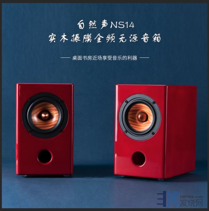

很久以来,自己都有意专门为桌面和小房间设计一款小音箱:适合近场聆听、价格不高、乐感出色,素质也完全可以胜任需求人声流行及小编制等音乐的欣赏。同时颜值也相当不错,可玩性还高。自然声NS14就是这样背景下设计的一个小作品,希望大家能喜欢它!

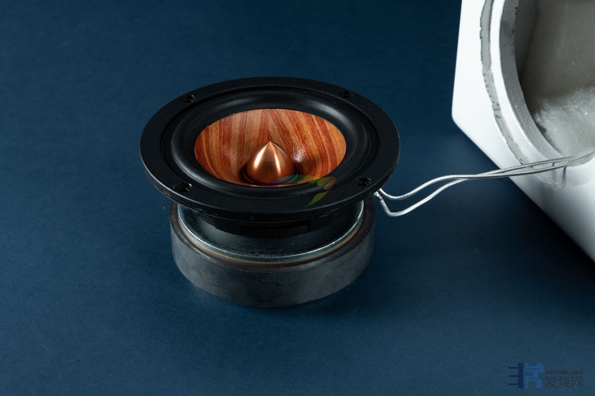

不过,很幸运单元厂刚好有一只复合实木单元的全频单元,素质高:延伸出色、失真低。低频下潜可达到60Hz(-6db),高频端延伸也相当好,-6db可达20000Hz水平;同时整体频响相当出色,在65-15000Hz基本上达到分频音箱的水平(+/-3db)。而且木振膜单元失真很低,试听时,在20平方的听音室里,大音量欣赏中等编制的音乐也可以接受(如穆特版的卡门幻想曲)。优化后拿来做一对小4寸音箱刚刚好,于是,NS14音箱就此诞生了。

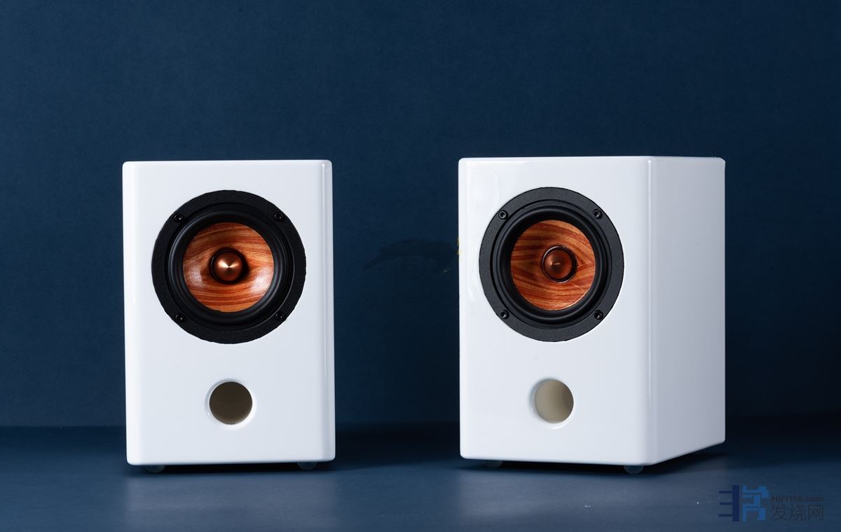

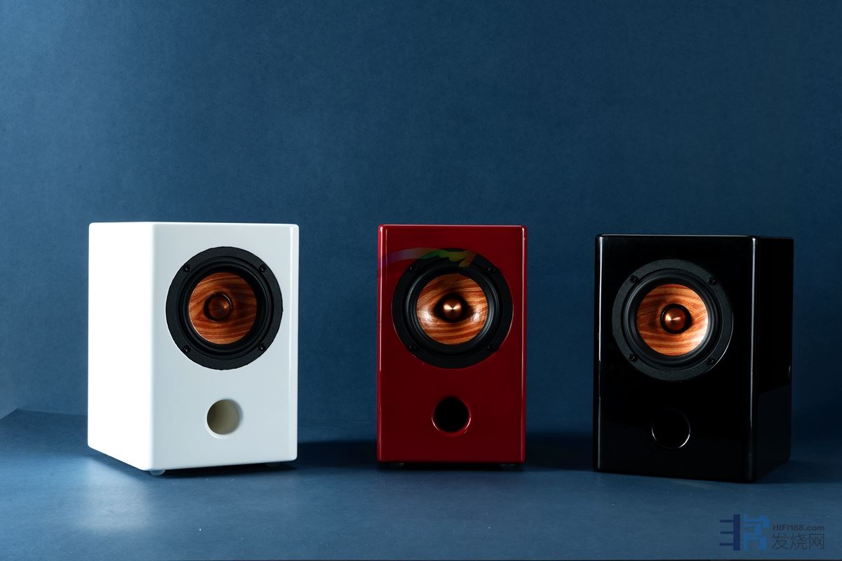

全频的设计难度很低,NS14大概是自己做过的最快的音箱了,只有两版而已,前后花费时间也不过五个月(不过比起某些品牌从来都只有一版,还是要差多了)。前一版打了黑色和白色的样,觉得矮胖了点,所以修改了一下尺寸,并且再打了下红色的样箱,体积未变。红色的感觉要漂亮多了,大小也合适。正面就一本书大小,尺寸15cm*24cm*19cm这样,漂亮还小巧。so,就这么定了,正式版尺寸以红色为准。颜色暂定三种,红色、黑色和白色钢琴漆。

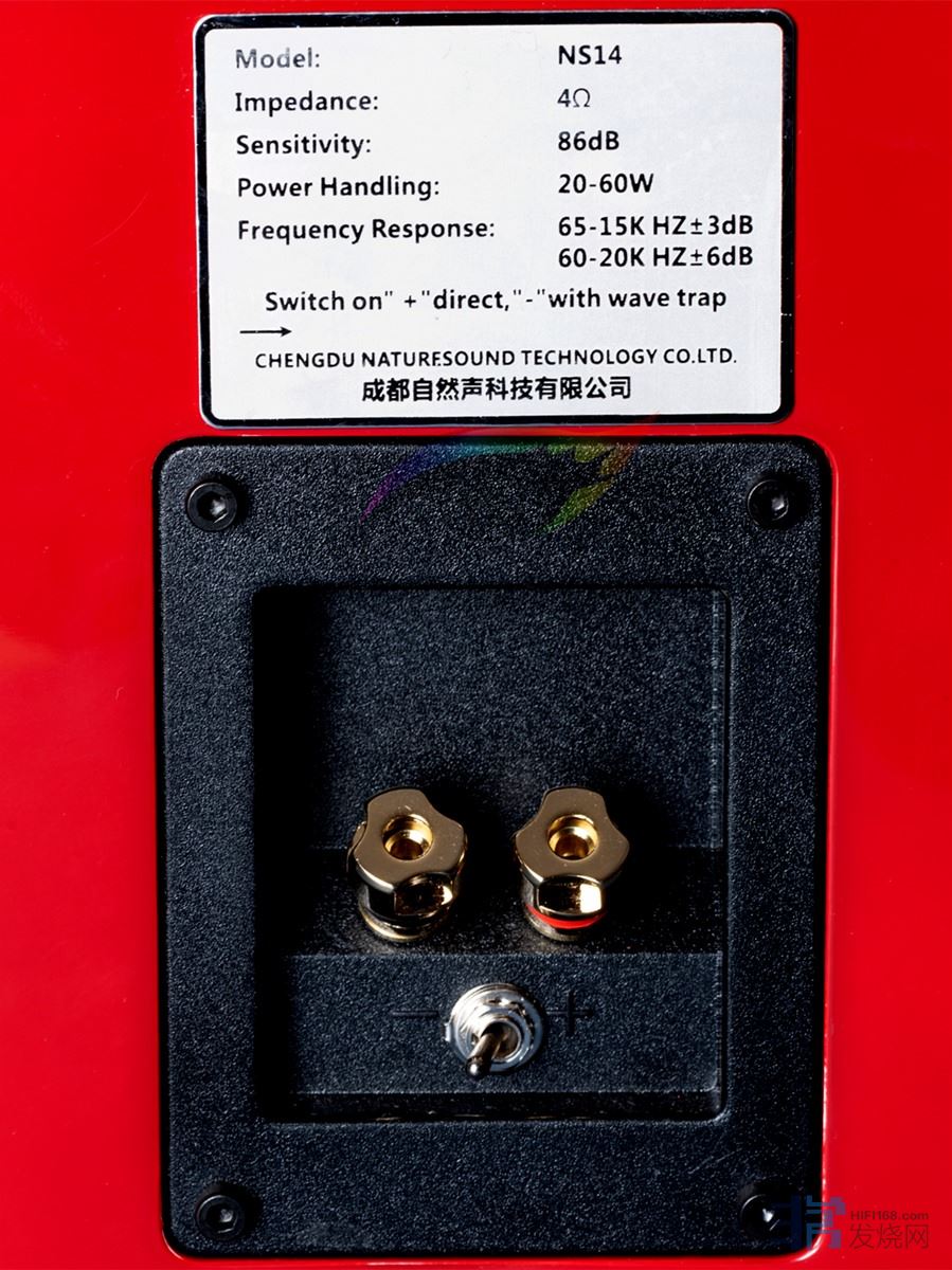

另外,第一版试听后,又设计了个陷波器试了下。不加陷波器更为均衡和通透,加了后中高频要更暗点,但人声也更突出,味道也不错。所以正式版加上了陷波器开关,大家可以自己选择直通或陷波器模式,看自己喜欢选择不同的模式。即可玩一下,也有更宽的适应面。

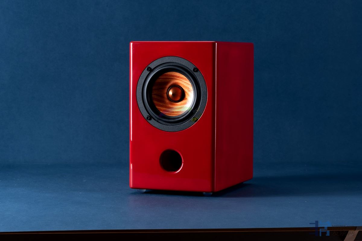

正式版的NS14大小仅15cm(宽)*24cm(高)*21cm(深),正面只有一本书大小,小桌面放下也没问题。而且由于采用前倒相的设计,可以靠墙摆放,也更为灵活,同时低频量感更好。
颜色有红色、黑色和白色钢琴漆(亮漆)可供选择,造型大方简洁,相当漂亮,搭配各种风格的家具也很容易。

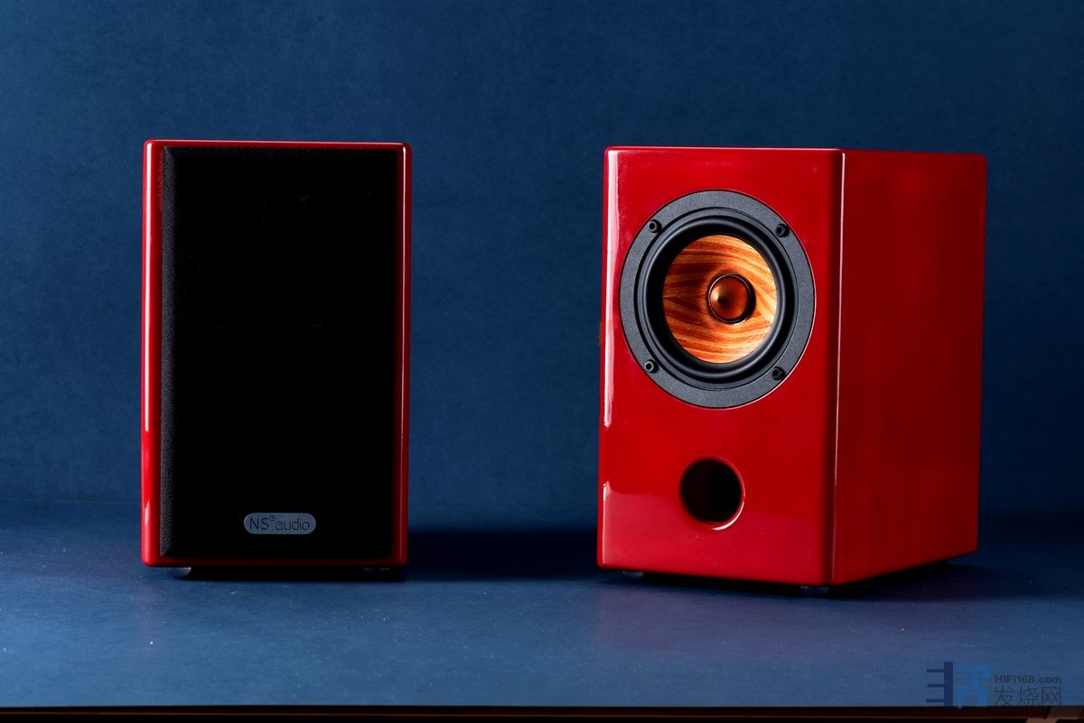

板材采用优质MDF板,厚度15mm(一般市面常见的为10mm左右吧)。后面的接线柱是镀金的,也相当漂亮,自己还给它配上了金属的铭牌(正式版会带上编号)。
陷波器采用定制的手绕1.2mm线径的空心线圈,很大,也很贵。后期自己可能出不带陷波器的版本,可以再便宜一些。
