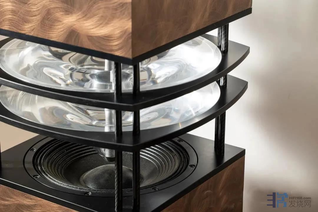

Sirius(天狼星)使用MDF板CNC加工的圆盘扩散器,铍高音版本改成透明的哑克力材料

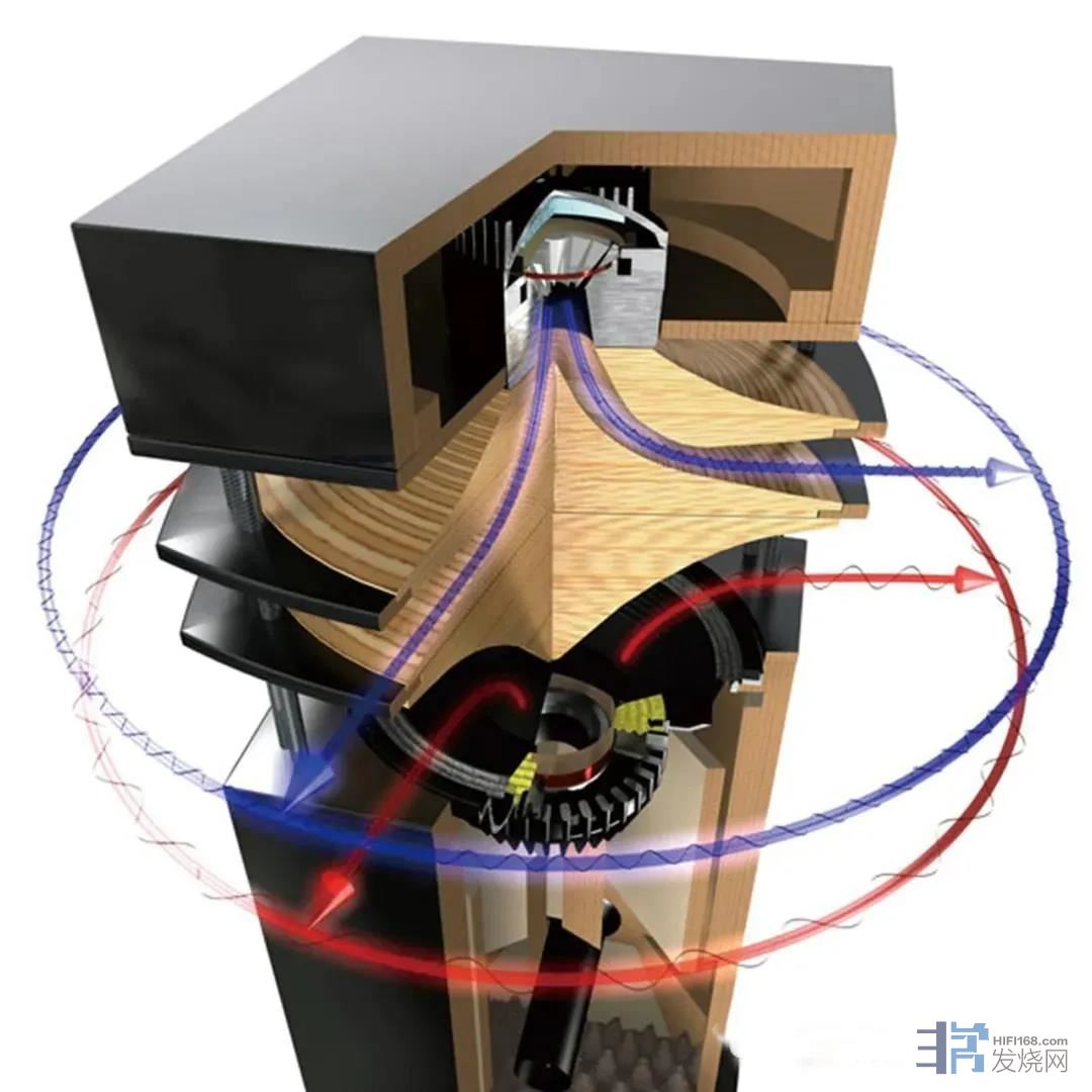

这个理论很多人都懂,所以曾出现过一些无指向音箱的设计。所谓无指向音箱是与地面垂直相对发声,不象是一般音箱与地面成90度角,在音箱的上方设计金属圆球或是飞碟型的圆盘,声音的透过这个圆盘或圆球呈水平360度全方位扩散。听音乐时不必特意调整方位,也不必努力找寻皇帝位,可以说走到哪里都好听。居家空间迁就各种实际需求,很难找到音响聆听的皇帝位,想让每一个座位都有完整的音场感几乎是不可能的任务。即使Duevel所谓的360度无指向扩散设计,也无法完全克服这种困难,但已经比传统音箱有更宽广开阔的聆听范围。Duevel的双圆盘发明称为“Omni-Directional Reflector”,高音由音箱顶部的单元朝下顺着两片弧形木块间递出,而低音则朝上经由不同的传送弧度,与高音结合后变成类似点音源方式发声。从剖面图中可以发现,Duevel的圆盘号角一点也不简单,那是经过计算机仔细运算的结果,高音透过圆孔洒落在圆盘木号角上,再朝360度扩散出去。低音因声波形状而有不同的号角曲面,加上箱体底部与背部的开口,让低频同样无指向扩散出去。

低音单元朝上发声扩散,箱体的结构相当复杂,看似传输线式设计却又不然,在箱体的四个角落与背后都有开口,让它能发出丰沛低音

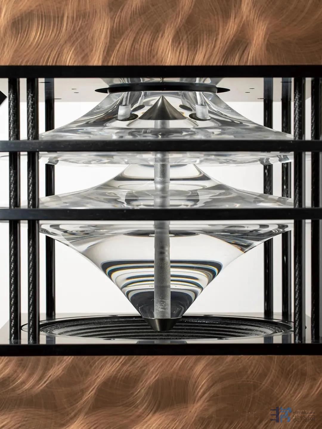

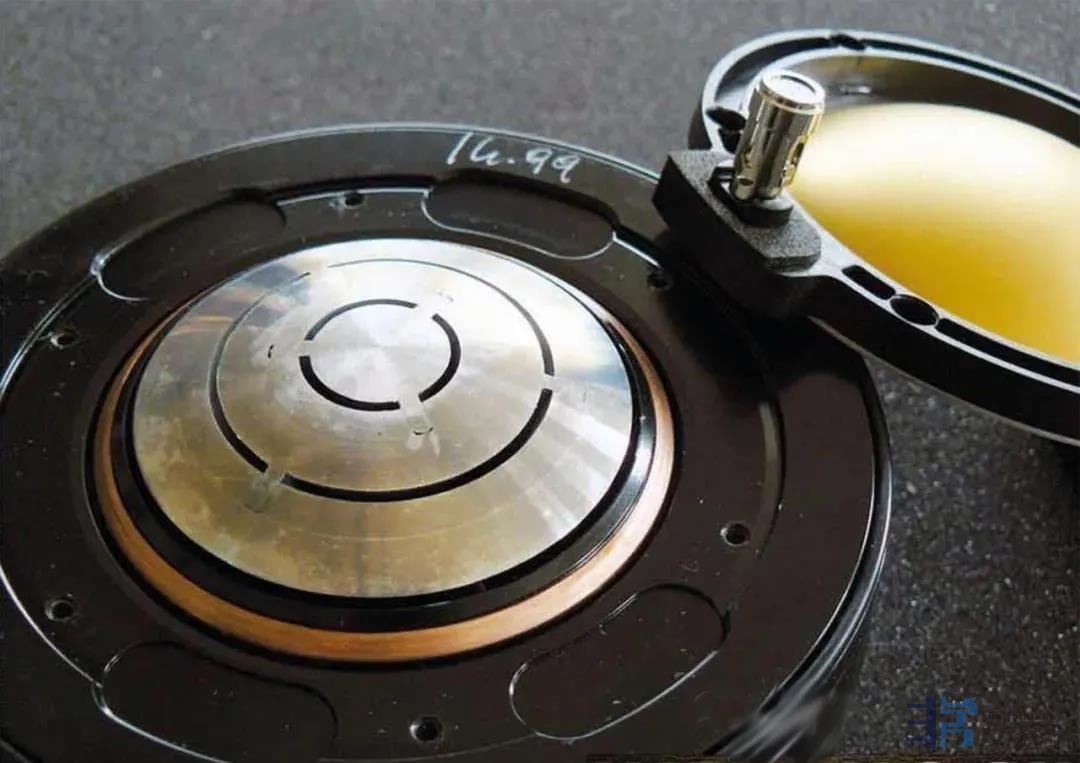

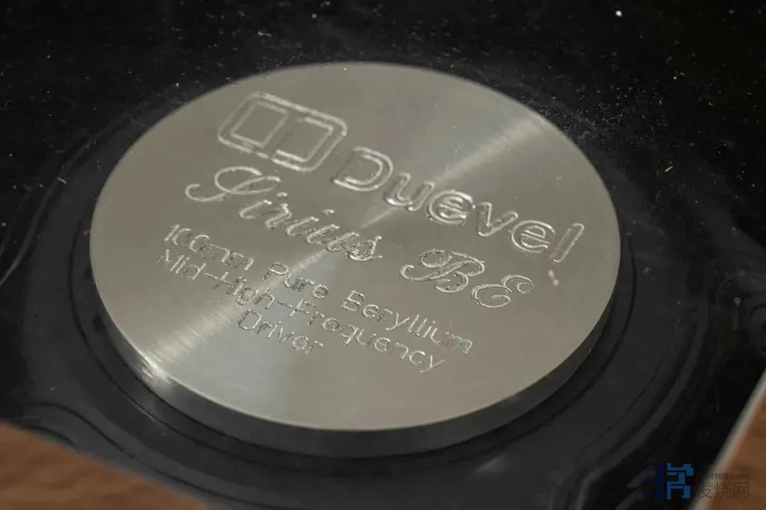

设计者Markus Duevel说他们一直尝试新的可能性和材料,包括钻石和陶瓷振膜,但它们无法制造大尺寸振膜也很难作为压缩头使用,而压缩头的高效率对于Duevel全向号角设计至关重要,所以最终他们选择了同尺寸中最稳定也最轻的铍金属。70年代后期开发的铍高音多使用PVD工艺(物理气相沉积)制造,也就是将铍金属蒸发到载体上,金属原子不相互结合,使用几年后就会退化。美国Materion公司的Truextent新技术使铍能被卷成极薄的箔,当受到高热和高压时金属原子成为高度均匀的晶粒结构,因此不但耐用而且频响与传导特性都极为优异。另一方面,Sirius BE改用在声学和视觉上都与众不同的亚克力圆盘号角,由一块巨大的零件手工精心打磨出高光泽外表,亚克力的密度是木材的二倍,有更高的刚度和惯性,防止自身振动,较高的内部阻尼确保声波尽可能减少失真地到达耳朵。

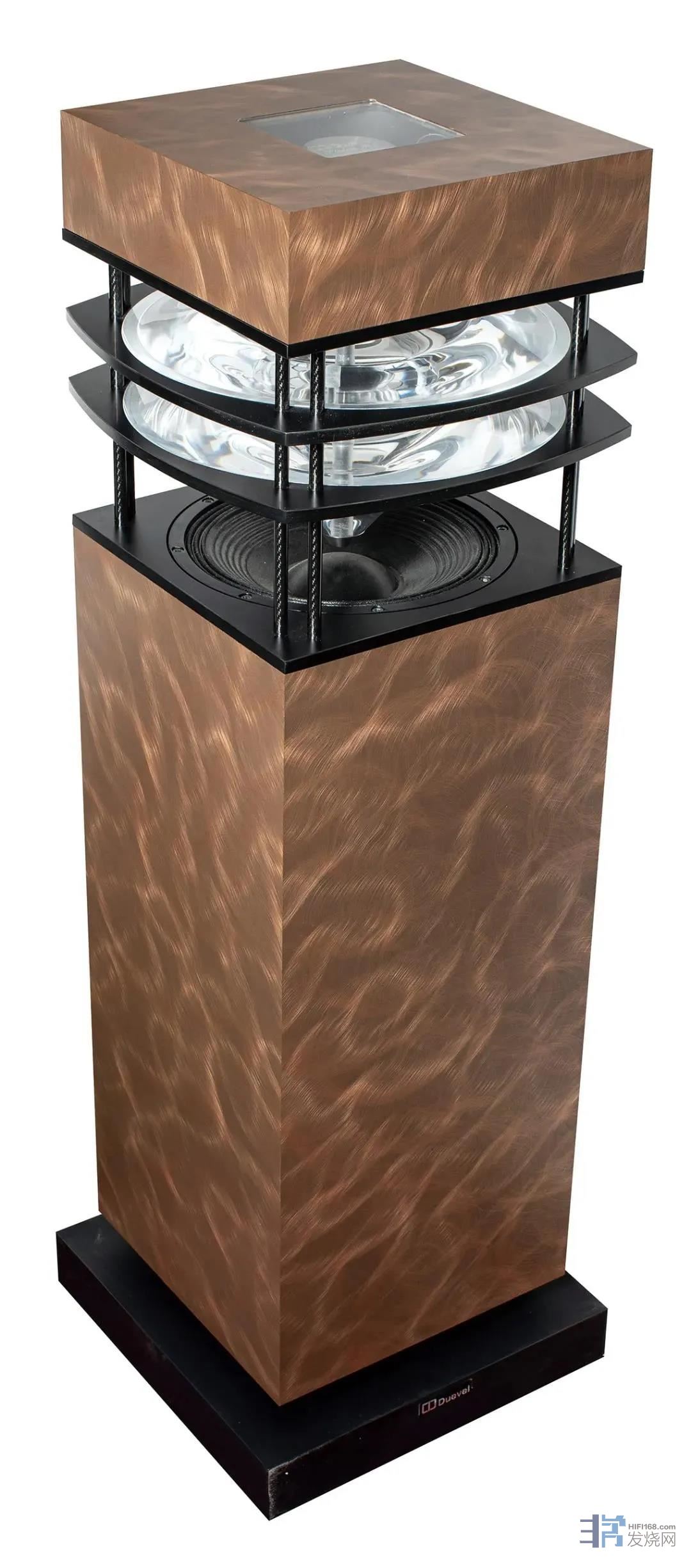

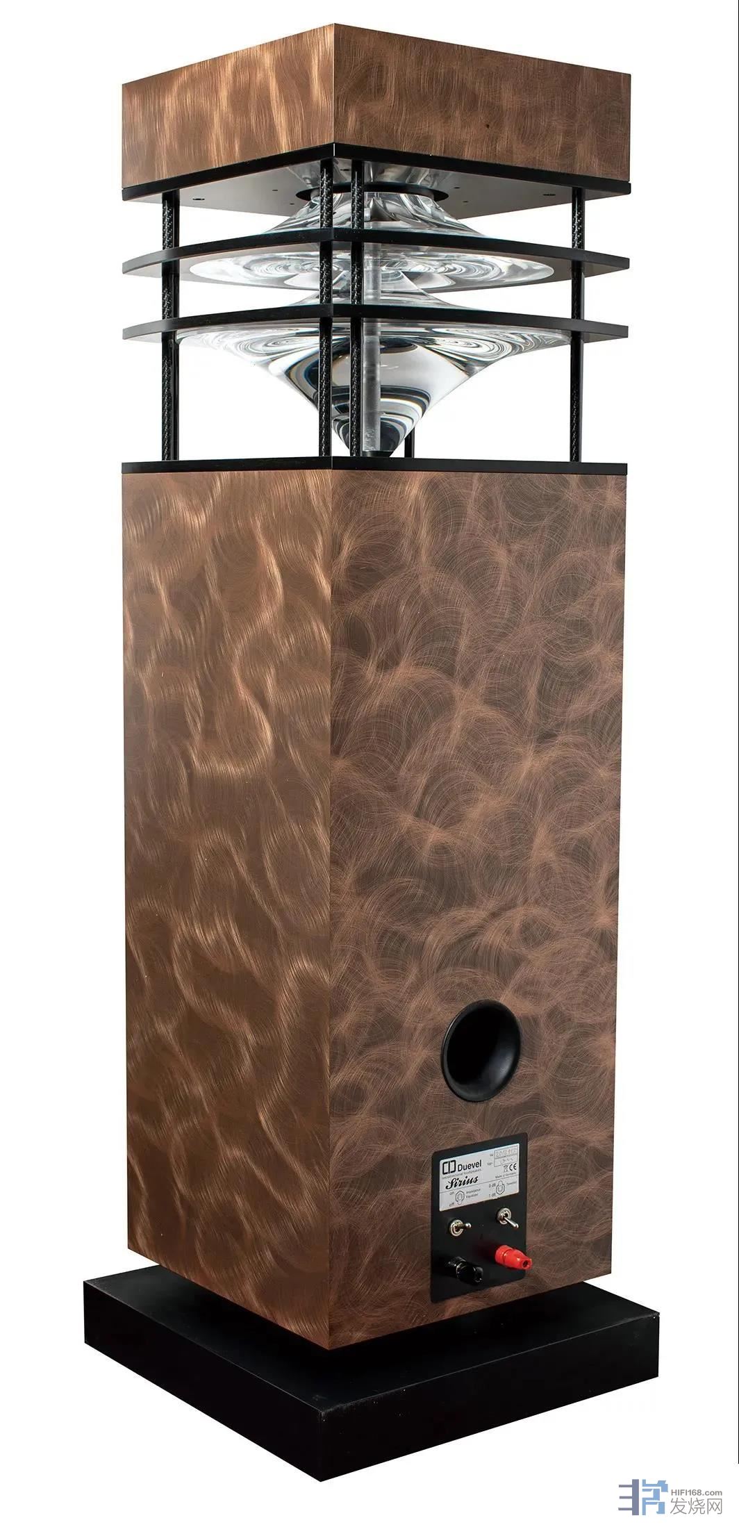

Duevel工厂在德国北部奥斯纳布吕克附近,汽车爱好者可能会知道具有百年历史的Karmann汽车厂,他们长期与福斯汽车合作,也曾为奔驰、BMW的Mini系列和Aston Martin等品牌代工,最后一辆敞篷金龟车1980年1月10日在这里离开生产线,让人扼腕不已,但也说明了当地的工业制造能力。与其他音响品牌主要锁定男性消费群不同,Duevel夫妻二人经常联袂参加展会,他们的产品更注重视觉美观。办公室的女同事看到Sirius BE音箱后,对精美的木皮贴合度,闪亮透明的圆盘散发出来的吸引力赞不绝口。Sirius BE音箱加上脚钉后高度已经接近我的颈部,从木材包装箱中要把65公斤的Sirius BE抬出来还是很吃力的,四面几何形状独特且漂亮,顶部的双圆盘号角结构更是吸睛。据介绍,Duevel提供众多可用的饰面选择,甚至有拉丝铝、亚克力、钢琴漆和各种涂漆饰面,当然需要额外收费。
Sirius BE最大的改进是换用了尺寸更大的铍高音

您可能注意到了,所有帝风的音箱全部采用两音路二单元设计,偌大的音箱中再也没有隐藏其它低音单元。多年前第一次在深圳听到Venus(维纳斯)音箱,也是用300B胆机搭配,没想到除了音场开阔,音箱有消失于无形的感觉外,它的低音还相当结实有力,下潜程度也不错。为什么要用二单元设计?看了帝风的号角结构你就会明白,如果再多一只中音,应该摆哪里呢?就算可以另外设计一个号角,整体结构也会变得太复杂,售价当然水涨船高,实际上并没有太大好处。此外,简单的设计也减少功率损失,Sirius BE音箱的背面还有一个阻抗均衡开关,打开后维持阻抗平坦,以845或211等三极胆机都可以让它“畅所欲唱”。
天狼星音箱的单元都是特制的,高音号角驱动器使用 4英寸铍金属振模,钕磁铁系统,因此能发出明亮有穿透力的声音
