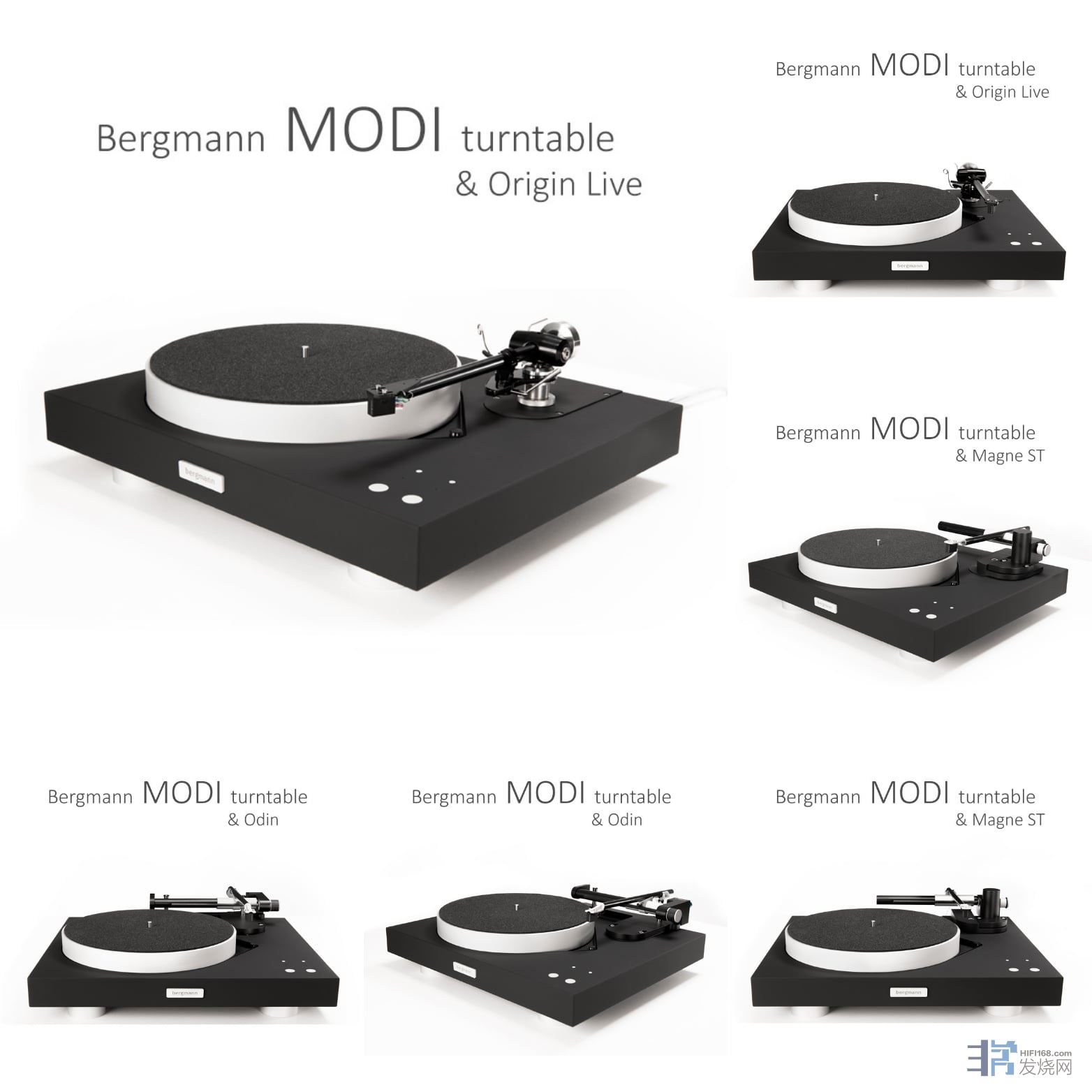

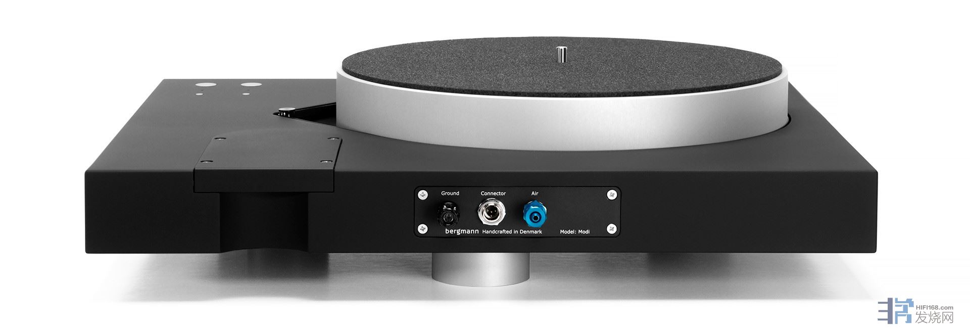

以气浮唱盘、气浮式直切臂为名的丹麦Bergmann Audio推出了最新的入门款气浮式黑胶唱盘Modi,Modi为勇气之意,是北欧神话中索尔与希芙之子,其最大特点在于最多可以安装两只唱臂,给予用家更多的扩充弹性,原厂可依所使用唱臂客制化其所需之唱臂座,标配的唱臂座可对应市面上9~12″的唱臂。
气浮式唱盘拥有许多优点,Modi转盘的采用钢制轴心,结合几无摩擦力、低运转噪音的的特殊坚固的聚合物,以空气作为浮力运转,进一步将运转时的噪音达到绝对低点,这是与一般传统转盘轴心最大的不同点。气浮式的转盘还可隔离来自周遭的干扰,转速能有绝佳的稳定性。唱盘本体使用一整块复合式材料CNC打造,底下采用三点支撑,角垫高低水平可调,转盘为DC tacho直流马达皮带驱动,高精密的马达转速控制,确保转速精确,经Bruel & Kjær测量,其速度的变化仅有0.003%。空气的供给由Modi本体上控制,当转盘关闭2分钟后,空气供给即会自动关闭。
Bergmann Audio Modi 气浮式黑胶唱盘
● 气浮式转盘设计。
● 唱盘本体: 整块复合式材料CNC打造。
● 转盘: 全铝打造气浮运作之转盘,3mm聚乙烯唱片垫。
● 轴心: 钢制轴心,结合几无摩擦力、低运转噪音的的特殊坚固的聚合物。
● 马达: 高精度回授控制DC tacho直流马达。
● 33/45转皮带驱动。
● 转盘重量: 7.5kg
● 尺寸: 395 x 460 x 124 mm (D x W x H)
● 总重量: 17.5kg
● 空气马达 (滤芯可换)
尺寸: 355 x 195 x 107 mm (D x W x H)
重量: 5.5Kg
