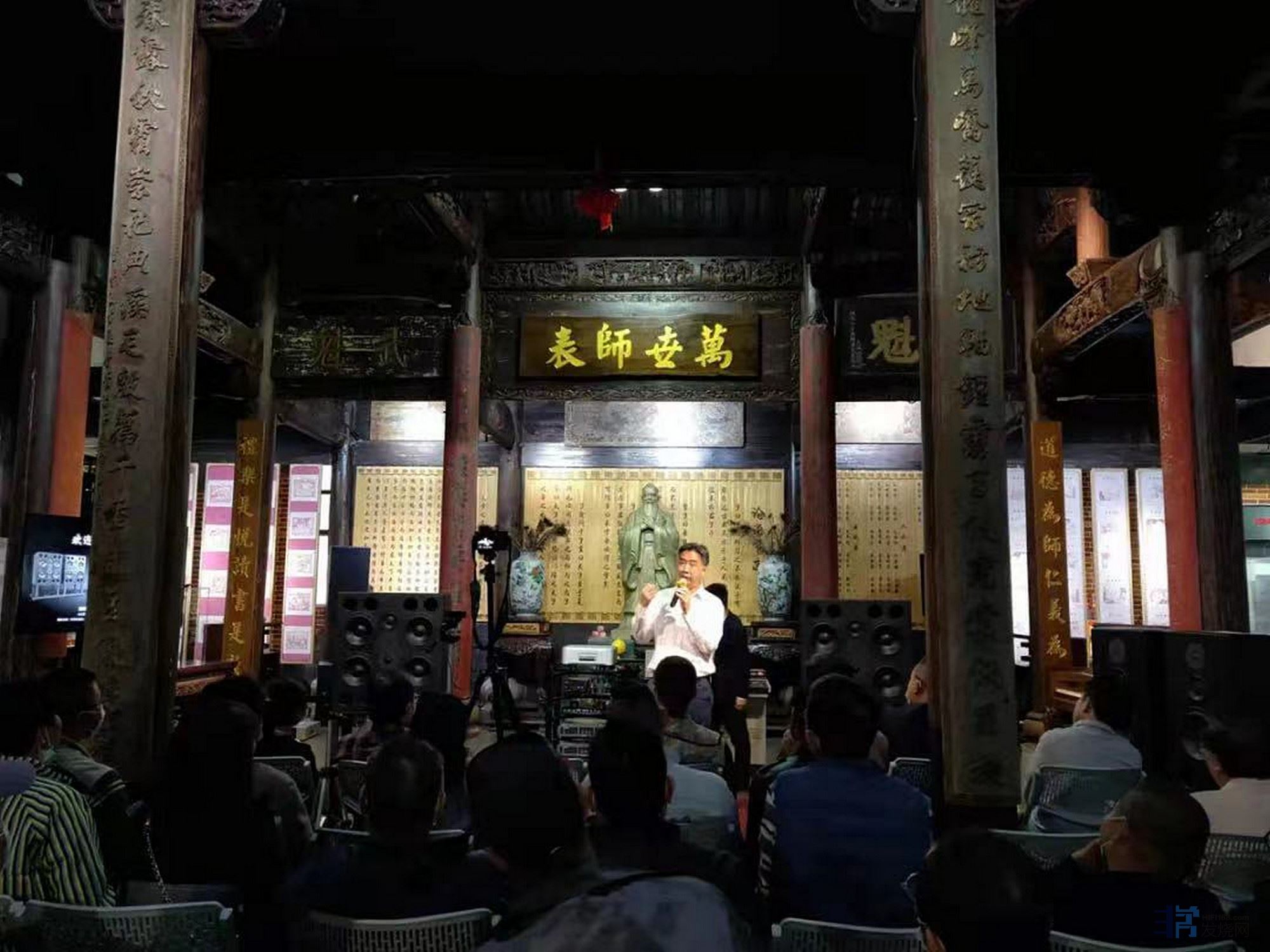

上周六下午,在广州迪士普音响博物馆,隆重举办了Dynaudio Acoustics丹拿声学 M4 广州首场品鉴会暨刘嘉佳歌迷见面会。

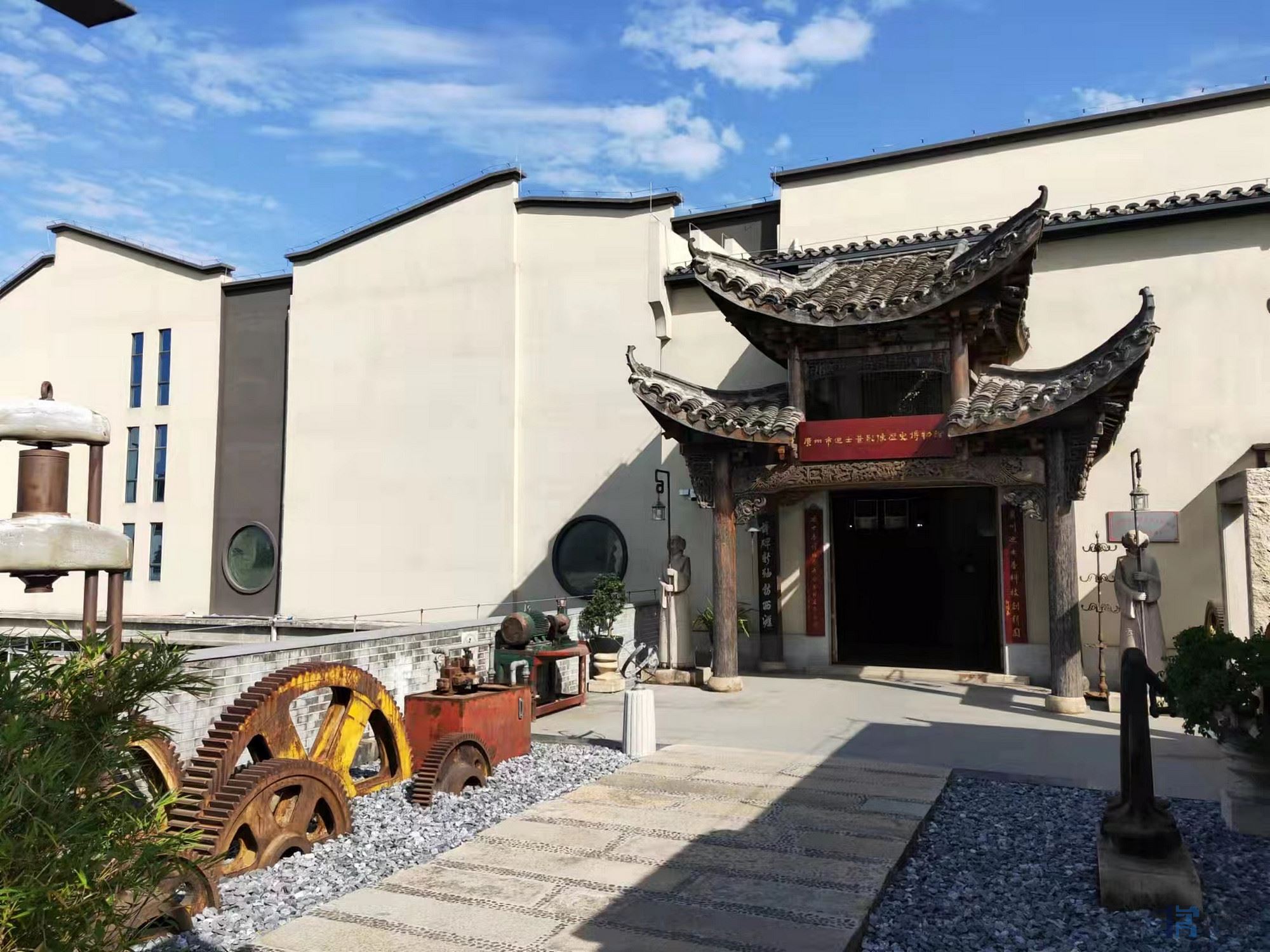

广州迪士普音响博物馆是广州迪士普音响博物馆就设在迪士普公司大楼的3楼全层,博物馆仅建设、装修就耗资2300多万元,各种珍贵私人藏品达8000多件。

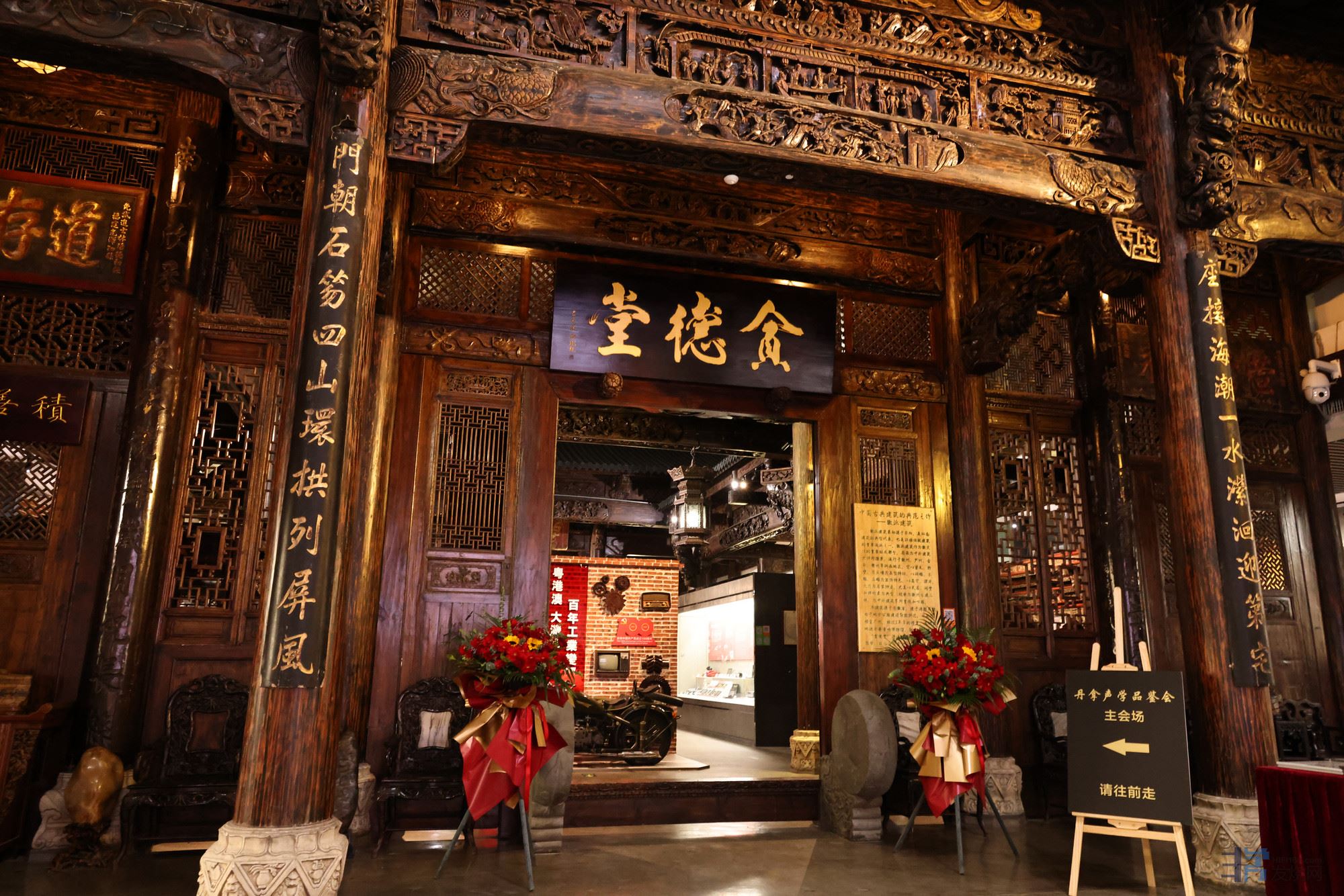

整个博物馆最瞩目的就是将一座最具代表中国古建筑典型特色的徽派祠堂整个拆卸、移居到馆内!
祠堂牌匾书写了三个大字:贪德堂,牌匾上贪字少了一“点”,德字就多了一“点”,寓意贪少一点,德多一点。

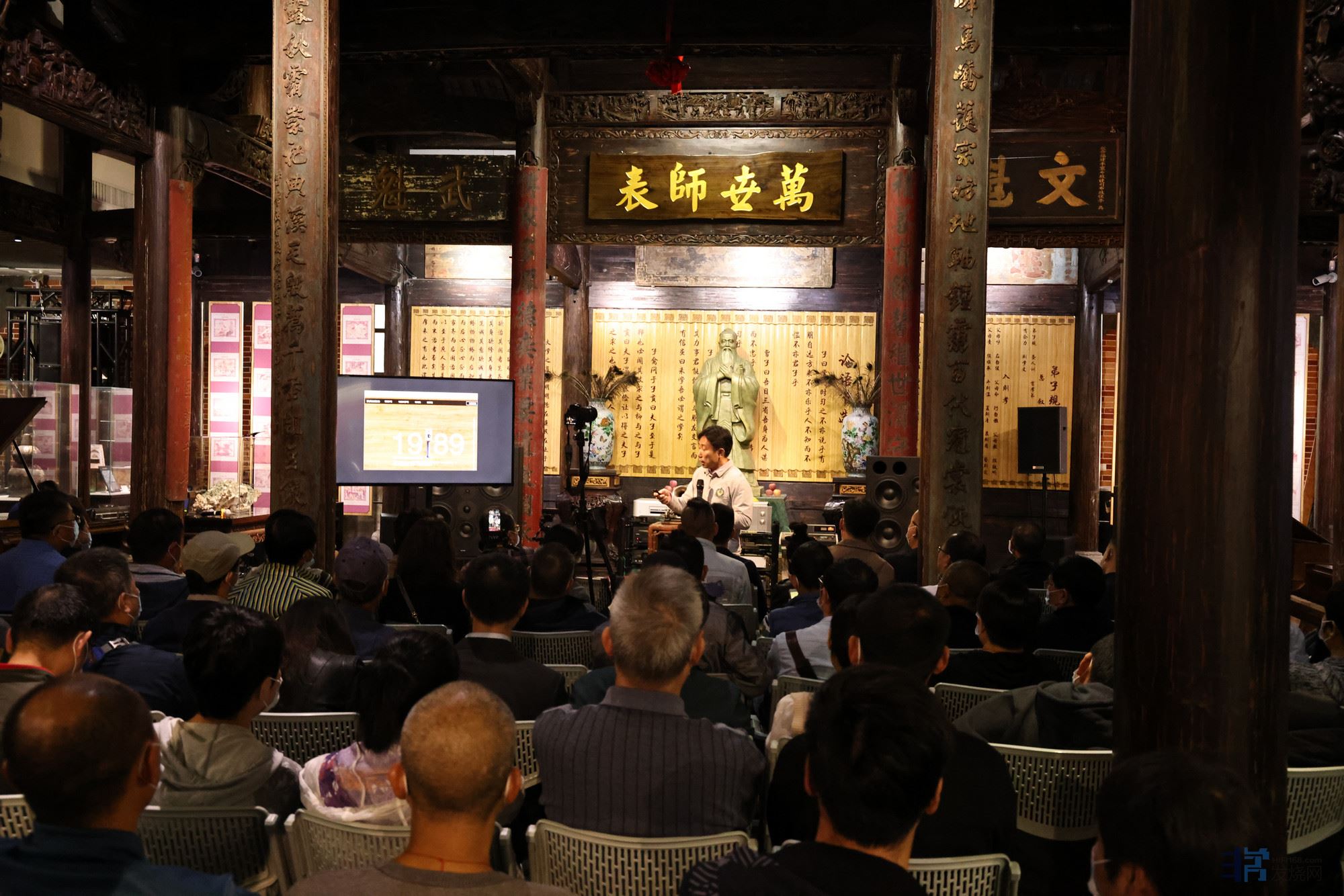

活动就是在这座徽派祠堂内举办。

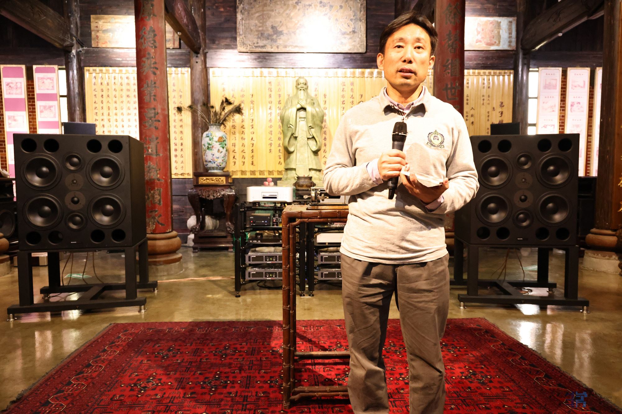

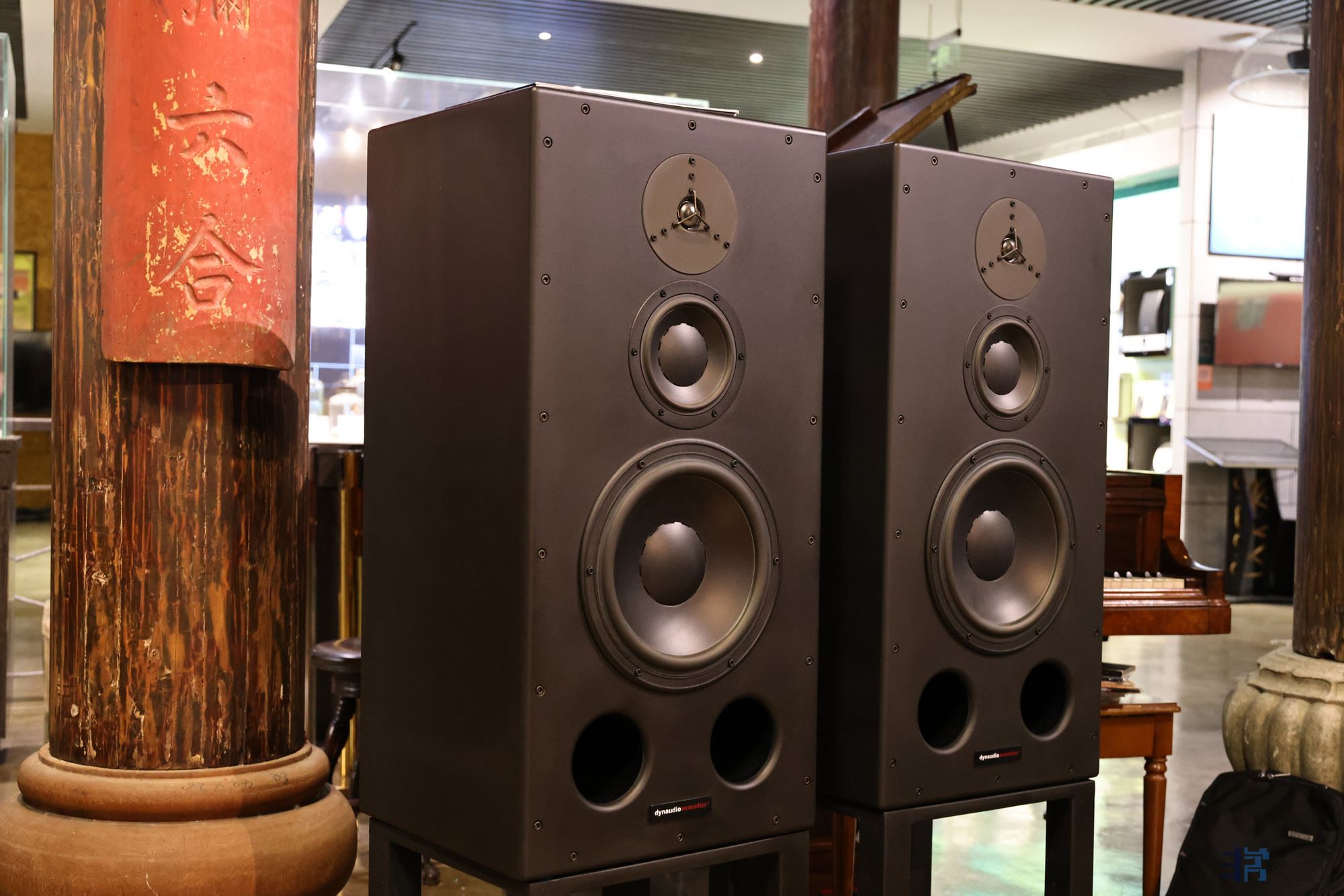

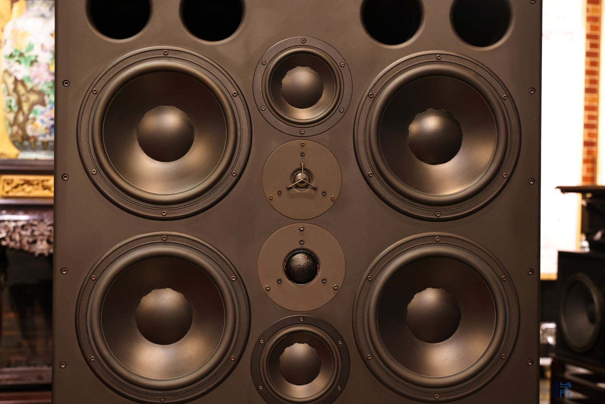

当天我们欣赏的就是这对英国丹拿声学M4监听系统。
丹拿声学M4 监听系统是在较大的录音室用于音乐监听的高品质、大功率输出的中远场扬声器系统。
它采用了丹拿的经典驱动单元,能在各个声压级上提供准确、低失真的监听还原,在所用的驱动条件下,都能提供庞大的动态范围并保持准确卓越的音质表现。
M4还具有恐怖的132dB最大声压输出。

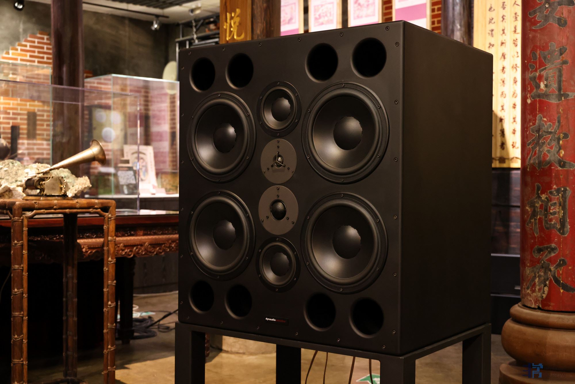

M4监听系统搭配了一只让人垂涎欲滴的330高音和560馒头中音。
被称为高音王的330已经停产,只少量生产给丹拿声学单独使用。
而且M4上的330和560还是特别版本,采用双磁钢,特别有承受力。
此外还要2只7寸中音、4只12寸低音低音。

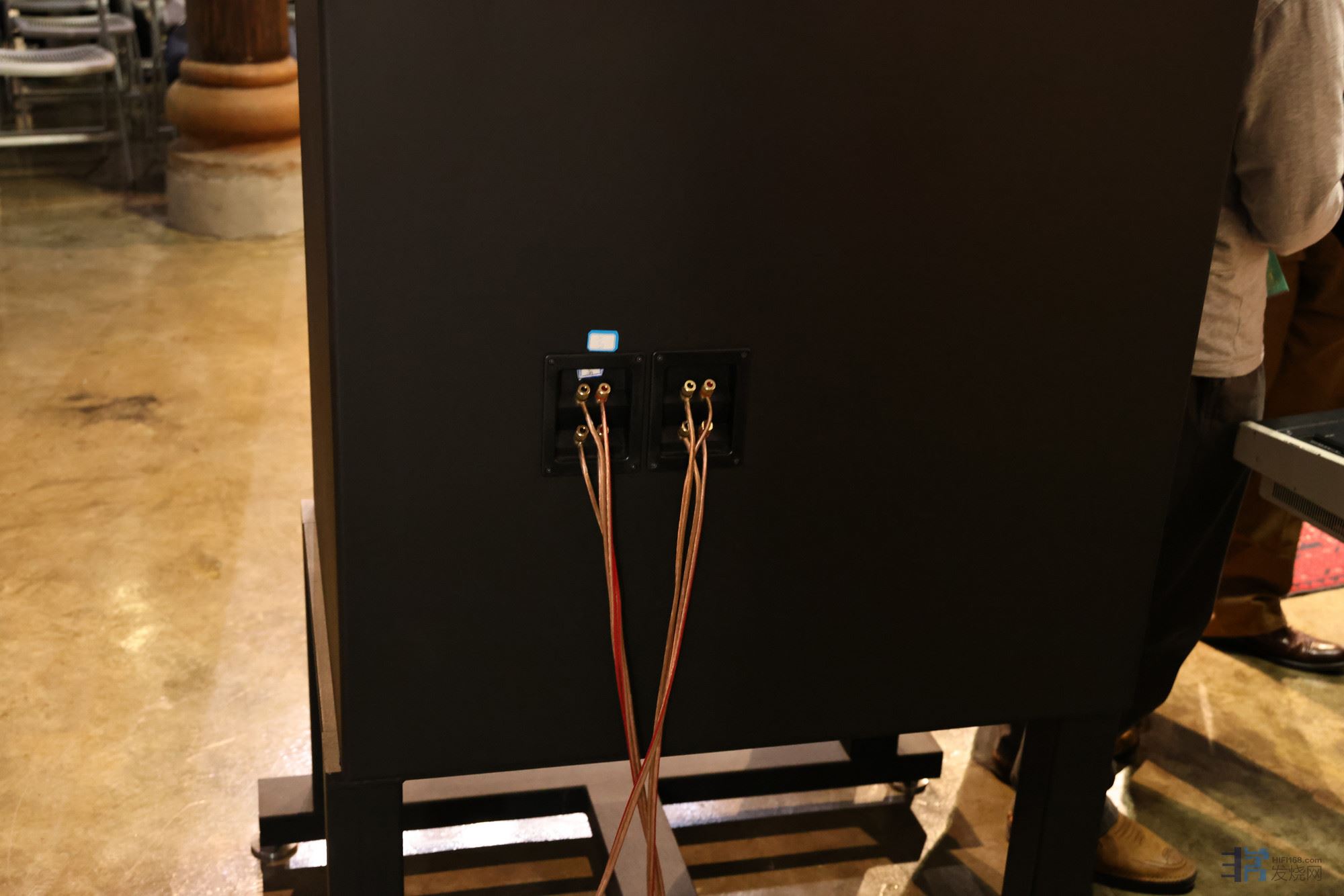

现场搭配英国truesound的旗舰喇叭线。这款线不要看它其貌不扬,和很多专业器材一样,它本身不是靠颜值,靠的是真材实料,对比过一些非常发烧的喇叭线,还是这款线搭配的如鱼得水。

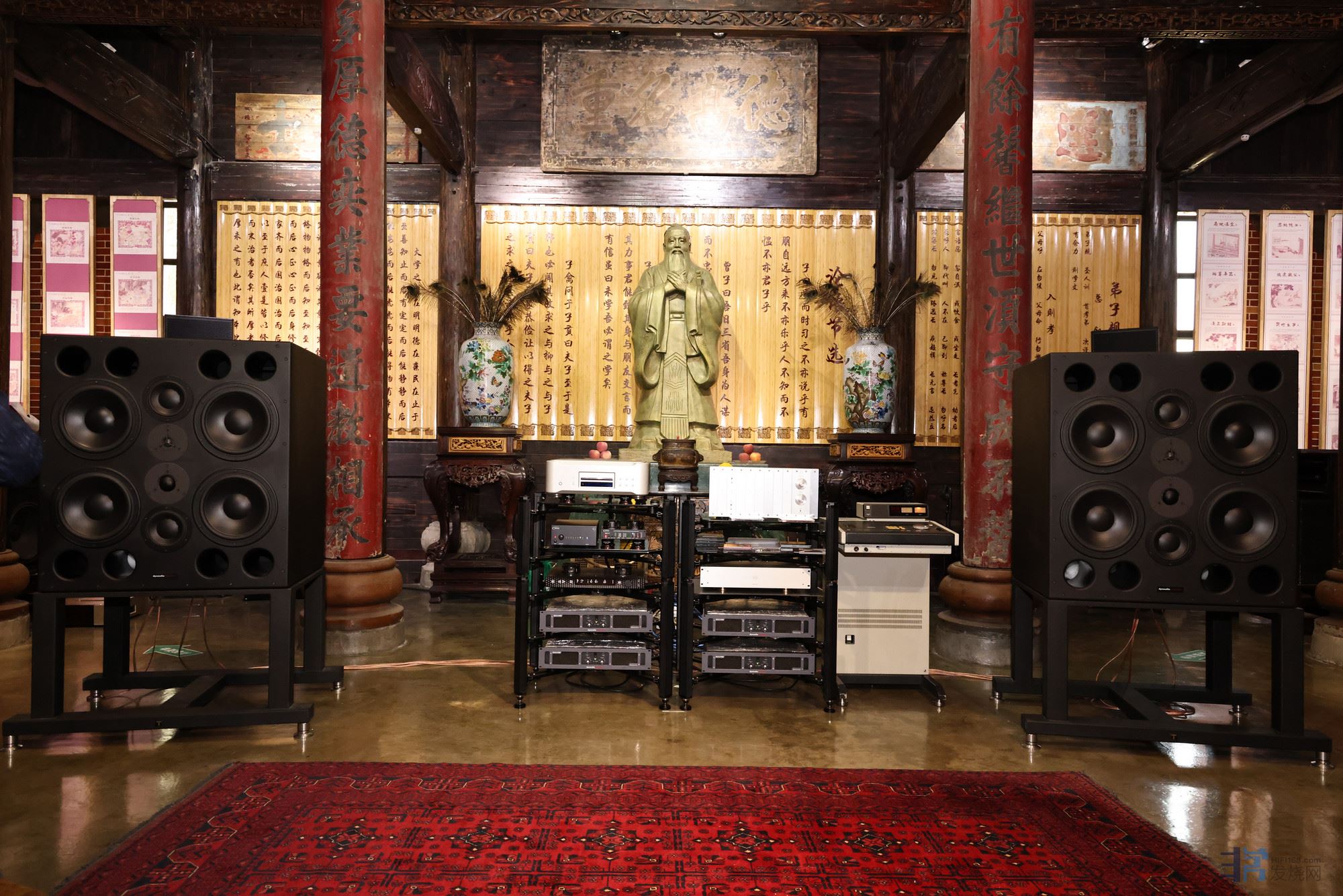

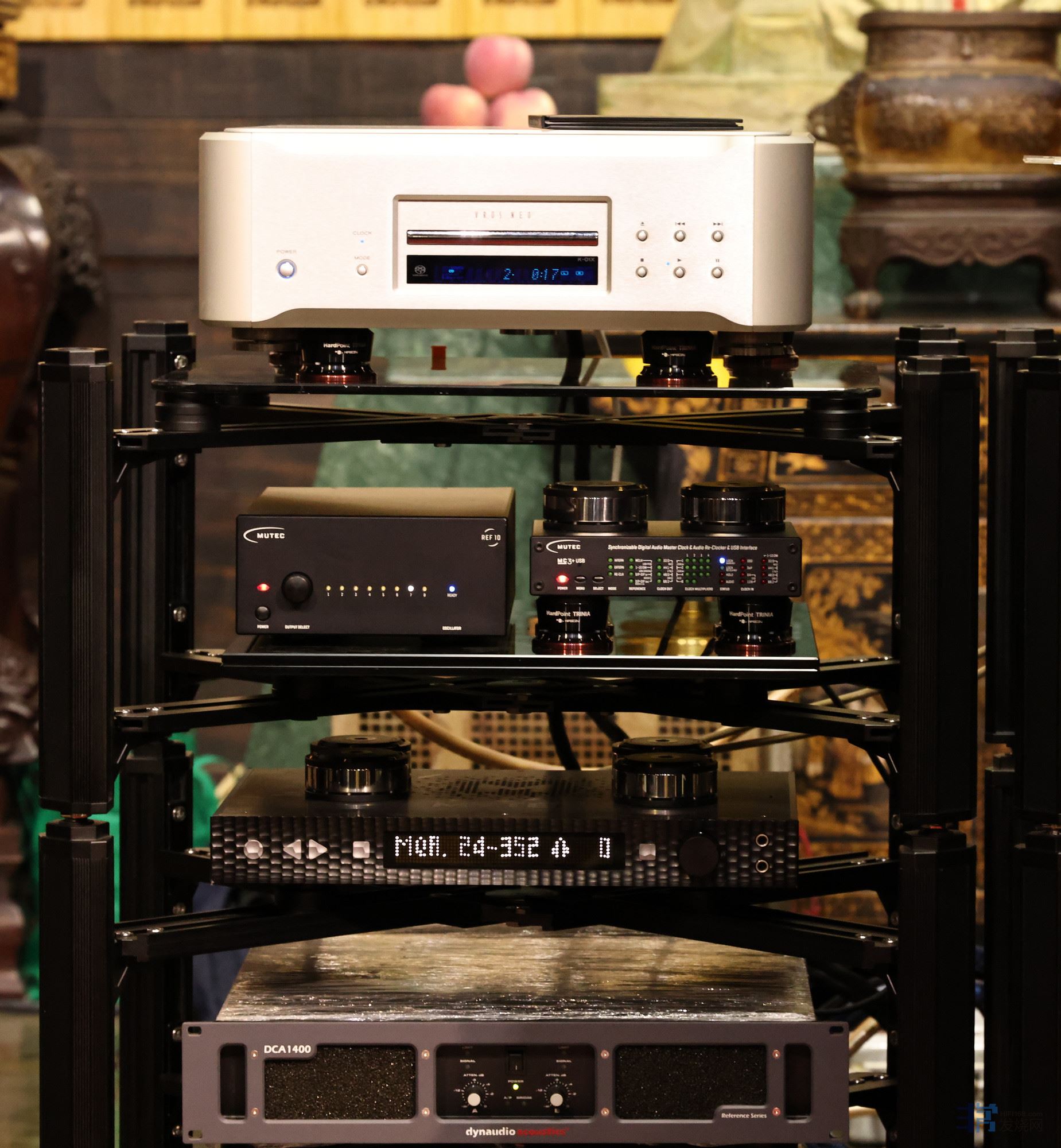

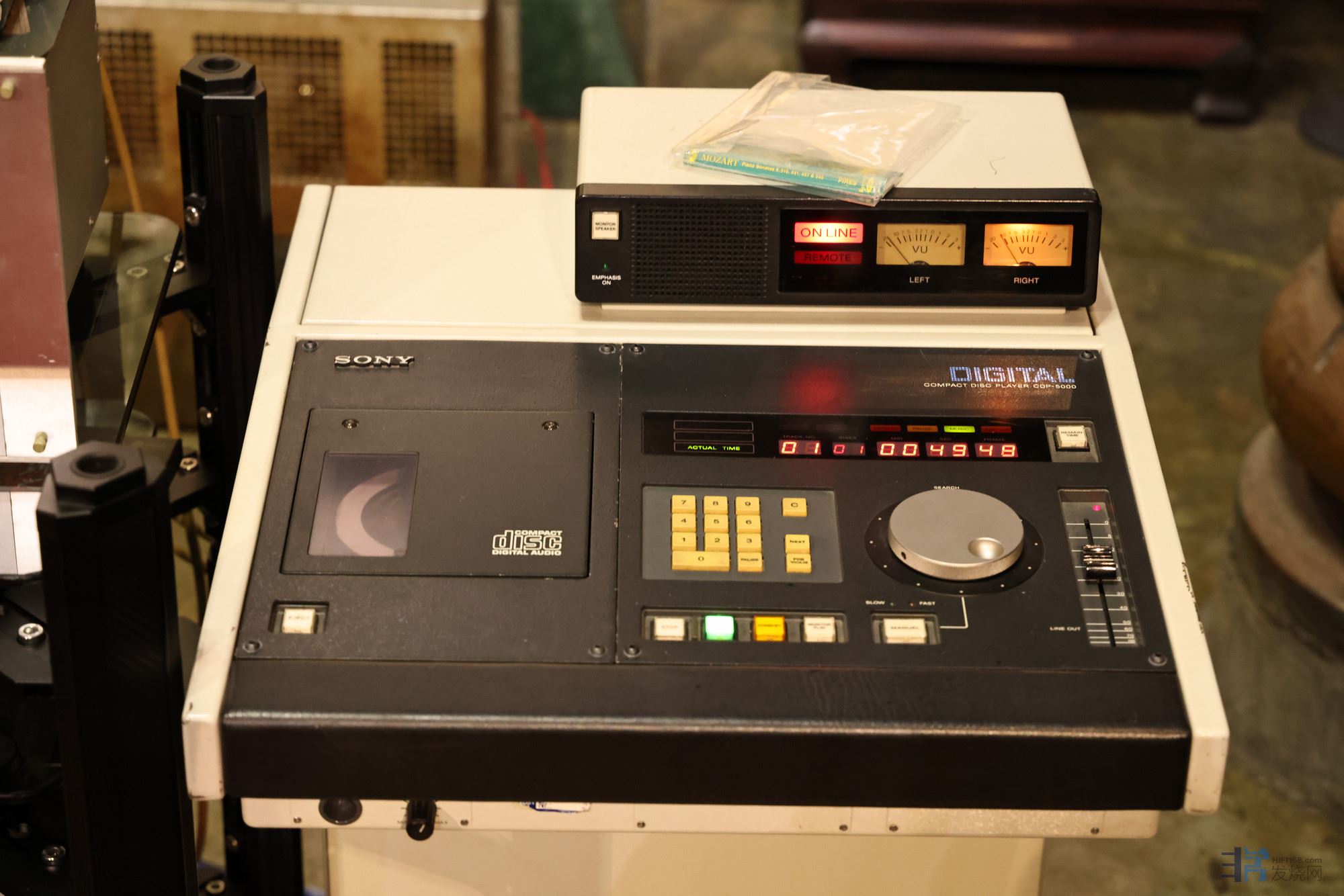

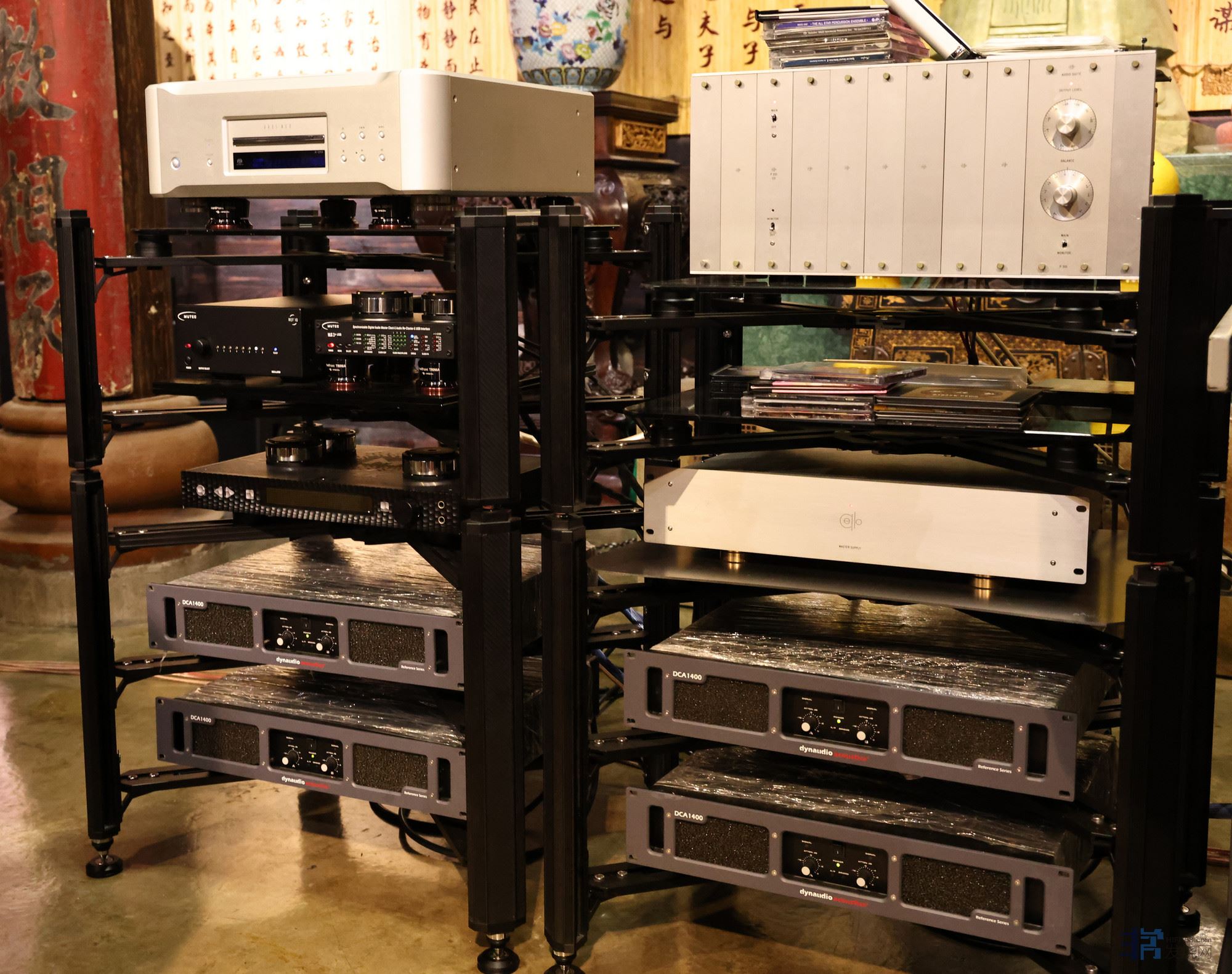

为了让大家领略到最极致的高保真声音,主办方、丹拿声学代理商北京墨龙科技有限公司找来了非常经典的Sony CDP-5000广播级专业CD播放机,它只有模拟输出,不设数字输出。

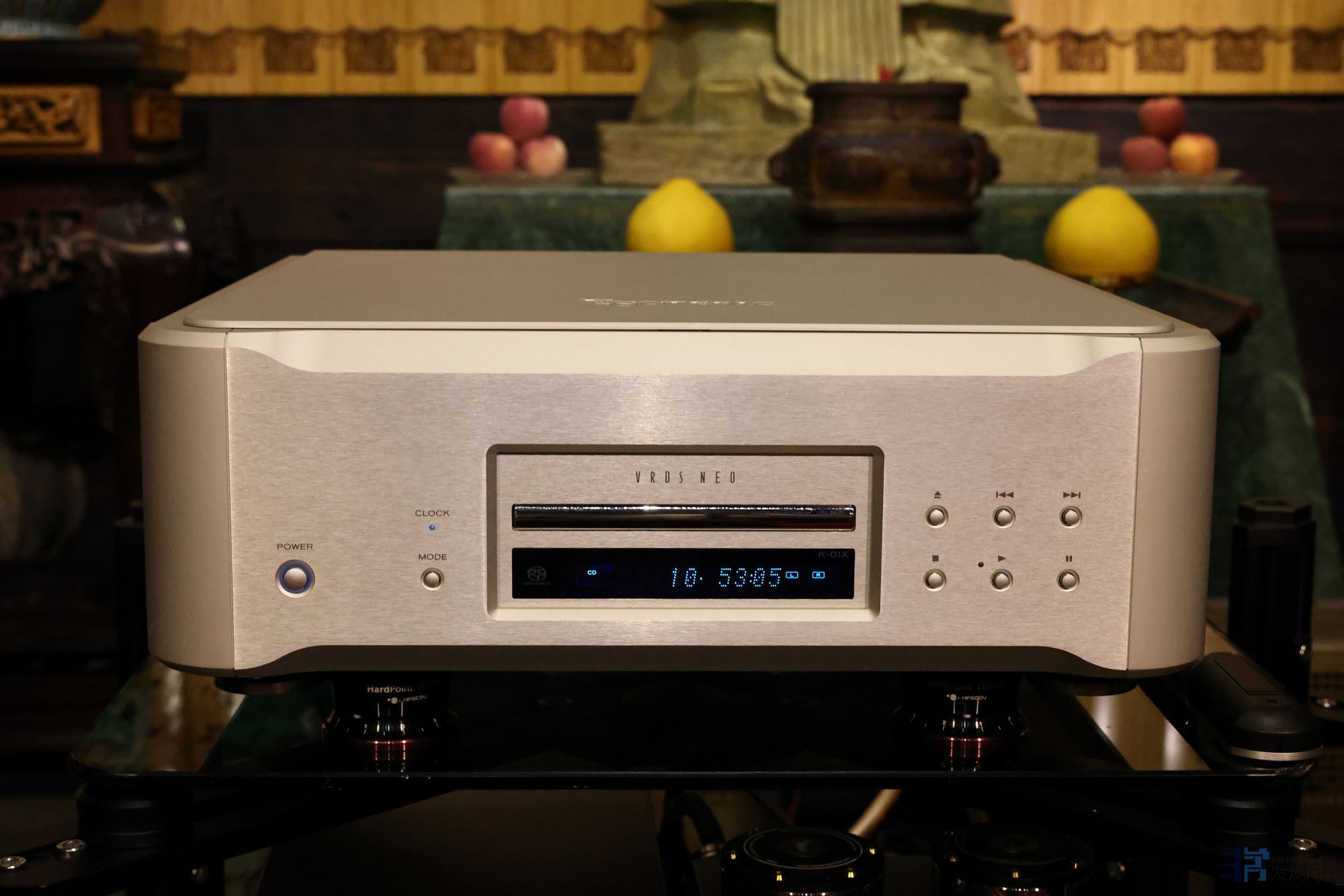

为了演示MQA唱片,也搭配了二嫂的K 01X SACD机。

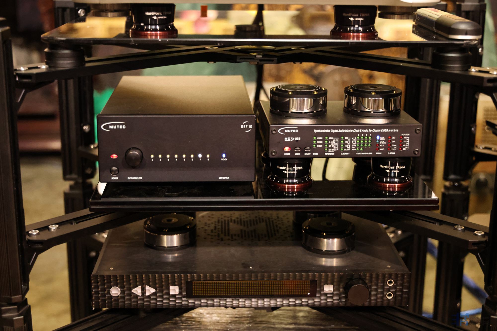

左面是MUTEC的REF10 10M时钟,右边是MUTEC的MC3+USB,时钟重整数字界面+字时钟分发器,负责时钟重整,而且是不破坏MQA的AES数据流的时钟重整。

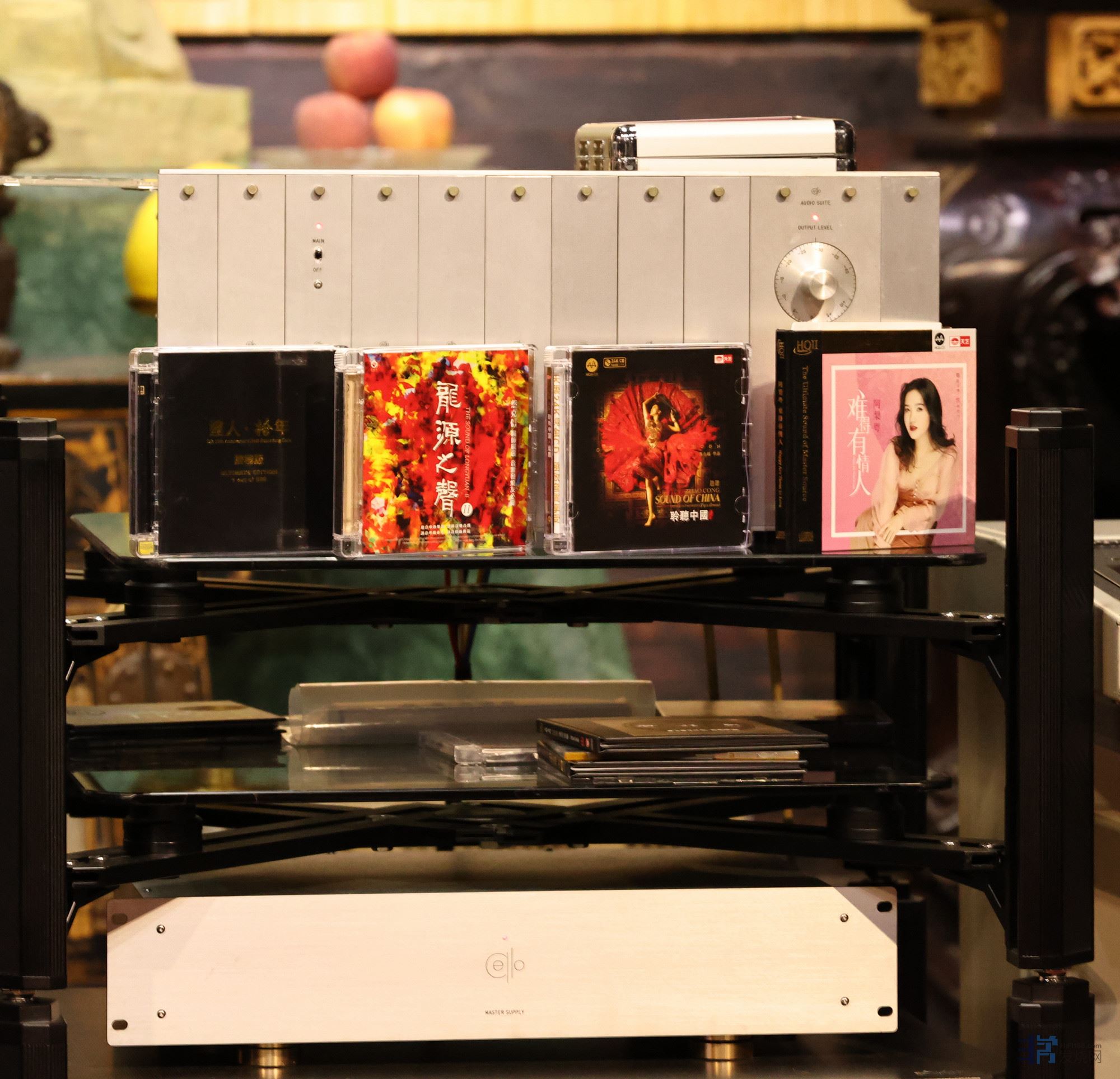

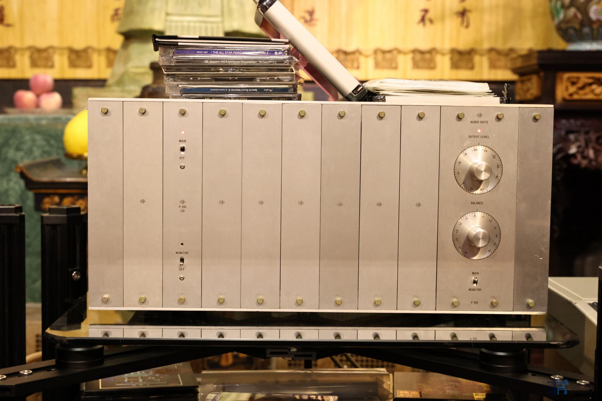

Cello的传奇Suite前级!

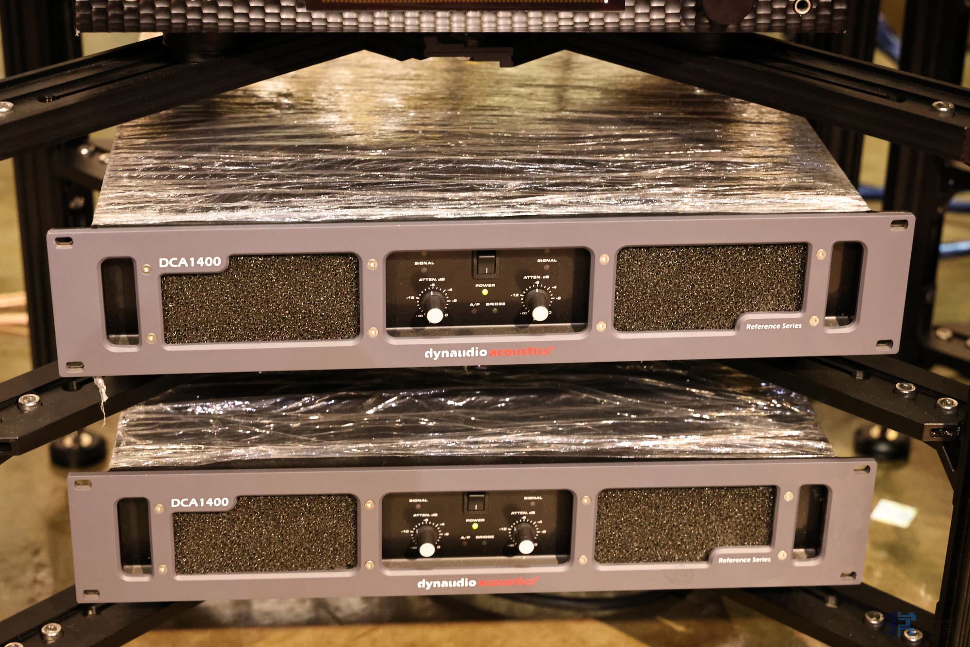

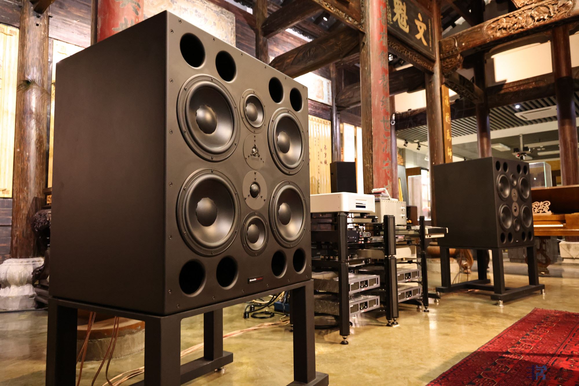

丹拿声学搭配的扩大机都是委托英国专业扩大机制造厂MC2 Audio量身订造。当天共使用了4台MC2 Audio的DAC1400扩大机(8欧姆输出775瓦,2欧姆输出1800瓦。
丹拿声学所有扩大机都是采用AB类放大搭配线性供电架构。内置风扇主动散热,大幅缩减机箱体积。
DAC1400重达23公斤一台,又是真材实料。

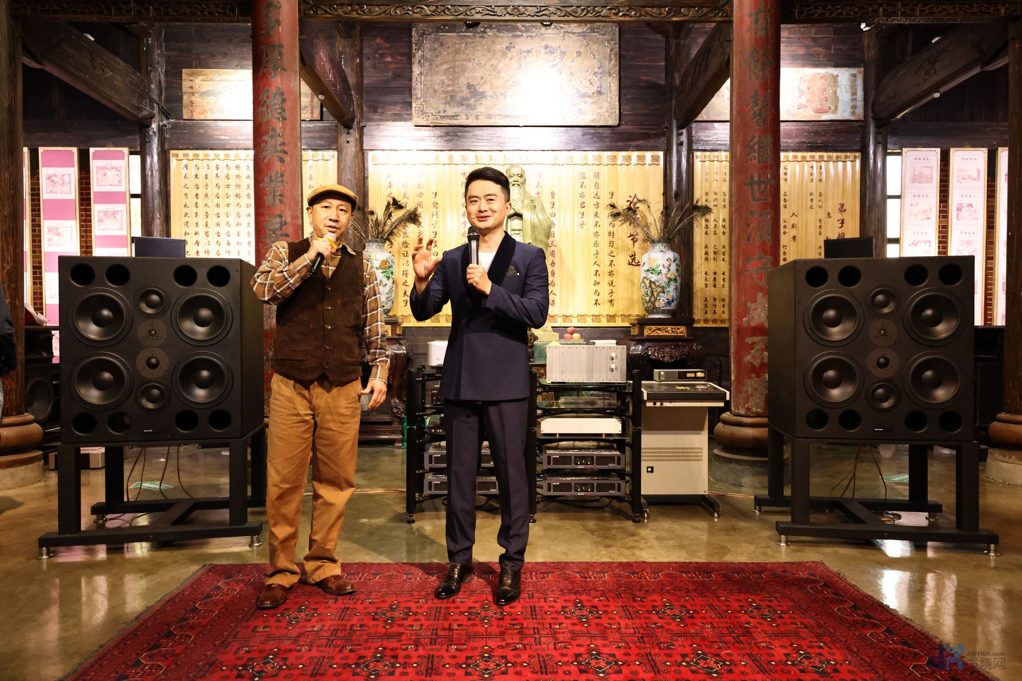

4台1400都是电子分音,分别是一台推高音,一台推中音,余下两台1400分别推上面两只12寸和下面两只12寸,这样一共就是四台1400.
整个演示会的器材由刘想云老师(左)和吴彤老师负责。

接着由家电论坛的吴彤主编给大家介绍丹拿声学的故事。
1983年丹拿与被誉为录音室教父的Andy Munro的合作,成立了Dynaudio Acoustics丹拿声学,进军录音专业领域,并由Andy Munro主持设计了C系列和M系列的多款监听音箱。
丹拿声学的 M系列和C系列的监听音箱成为全世界各大录音棚的新贵!

现场搭配的是Mytek  ManhattanII (DSD/MQA)解码器,可以看到显示24/352的MQA解码码率。
刘老师还负责了全场器材的调校试音,对于这次非常成功的调校,他告诉我:
核心是控制电、声和电声、振动等变数。
先吃透机器的设置,找到最好的单机设置和连接设置、耦合电平等。再测定音箱在摆放空间频响曲线,选定后墙距;同时用4条柱子的中点定出声场总纵轴,利于对称地规划听音位的皇帝区,也有了调整主箱距离和夹角的依据。
最后,多用心跟进各个细节,想省事的话,很大可能会把好音质省掉。

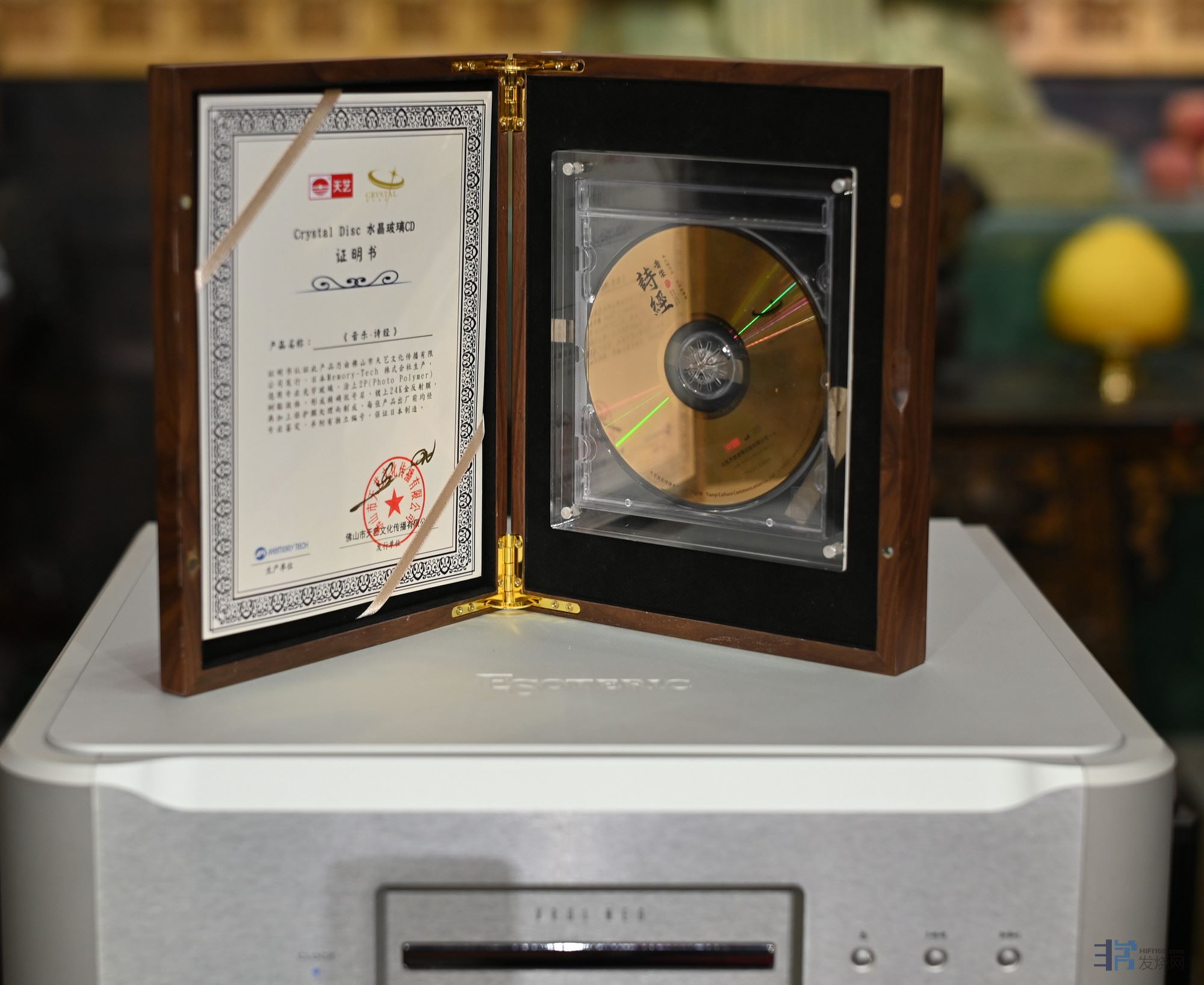

接着由我给大家介绍、试听天艺的唱片的三款玻璃CD:《诗经》、《聆听中国 精灵》、《聆听中国 月舞》。
《诗经》、《聆听中国 精灵》、《聆听中国 月舞》都是马久越老师的新民乐作品,音乐动态对比强烈,场面宏大,信息量爆棚。
丹拿声学M4监听系统重播的声音非常震撼、有力,巨细无遗,扬声器就像隐形了一样,可惜时间有限,我带去的唱片还没有听够。
这套M4系统连4台后级,非常超值,您听到的就是录音室里面录音师听到的声音。
这是一套可以听一辈子的系统,到顶了。
