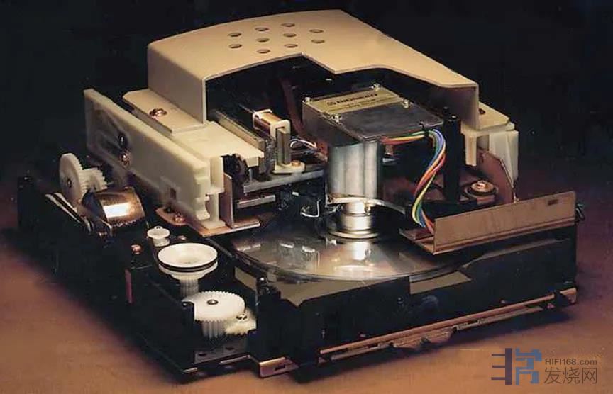

●SONY光头固定读取系统
当其他公司想尽办法要让CD光盘稳定时(如TEAC的VRDS系统),SONY却发现移动中的激光头由于质量太轻的缘故,极容易被外力干扰而产生不必要的震动,因而影响读取讯号的正确性。索尼逆向思考,他们干脆把激光头固定,然后让较重可以较稳定动作的CD托盘直线移动,除了增加信号的读取稳定准确,同时碟镇以纯铜制作压住光盘,降低了高速运转时的振动。顶级型号驱动马达用高刚性的铸铝材料制造,马达的定子带有蓝宝石的底座以增加耐磨性,而转子则带有红宝石轴承以减少磨损,整个光学系统被悬浮起来,极尽豪华能事。

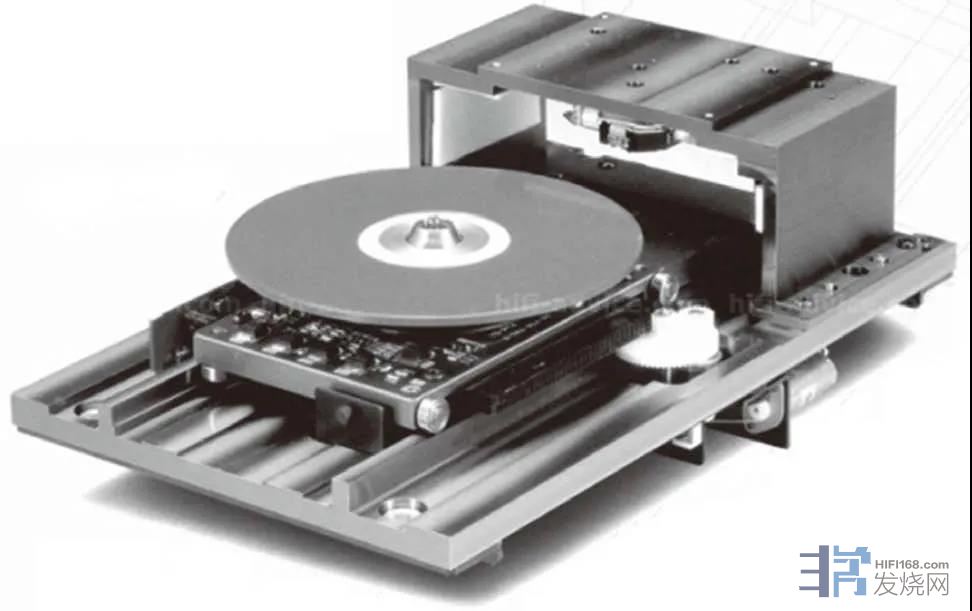

●TEAC VRDS无共振读取系统钳型转盘
假如您看过飞利普CDM传动系统正在工作中的样子,除了佩服伺服系统在晃动激烈的环境下还能继续工作外,也很怀疑它到底遗漏了多少信号。TEAC的工程师早已发现了这种情形,因此发展出VRDS系统。简单的说,就是用一个大夹子将CD紧紧的夹住,让它不会随意晃动,这个大夹子可视为和CD唱片一样大小的唱片镇,但它并不是从上向下压,而是让CD向上紧紧贴住它并随之旋转,增加传动系统和CD唱片之间的接触面积,使CD唱片的运转动作更加稳定。马达以悬挂的方式装置于传动机械上方,为了支持大型压片盘及马达重量,TEAC设计了加强型的支架,VRDS系统的等级分类主要就是支架及压片盘制造材质的差异,便宜的机种使用合成材料,高级机种使用合金或金属压铸。

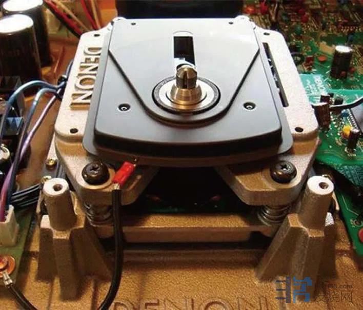

●DENON三层悬浮避震系统
这个三重避震转盘只使用在顶级DP-1转盘跟DPS-1 CD机上,整个光头、马达系统紧凑的安装在一块铸铝块上,通过弹簧、阻尼油耦合悬浮在一个半屏蔽的凹型铸铝壳体上爲第一层避震;凹型铸铝壳体又通过阻尼橡胶垫固定在一次浇铸成型的铸铝底盘上爲第二层避震;铸铝底盘跟四个精心设施的避震脚软耦合完成第三重避震。光头是直线马达伺服循轨。马达直径达6毫米的主轴,端面安装了极爲耐磨损的红宝石,比CD片还要大出一圈的碟镇重达200克,其安装工艺和机械加工之精密程度让人实在叹爲观止。

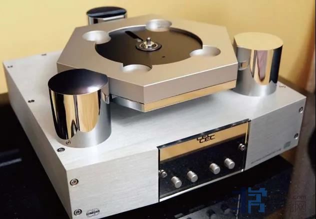

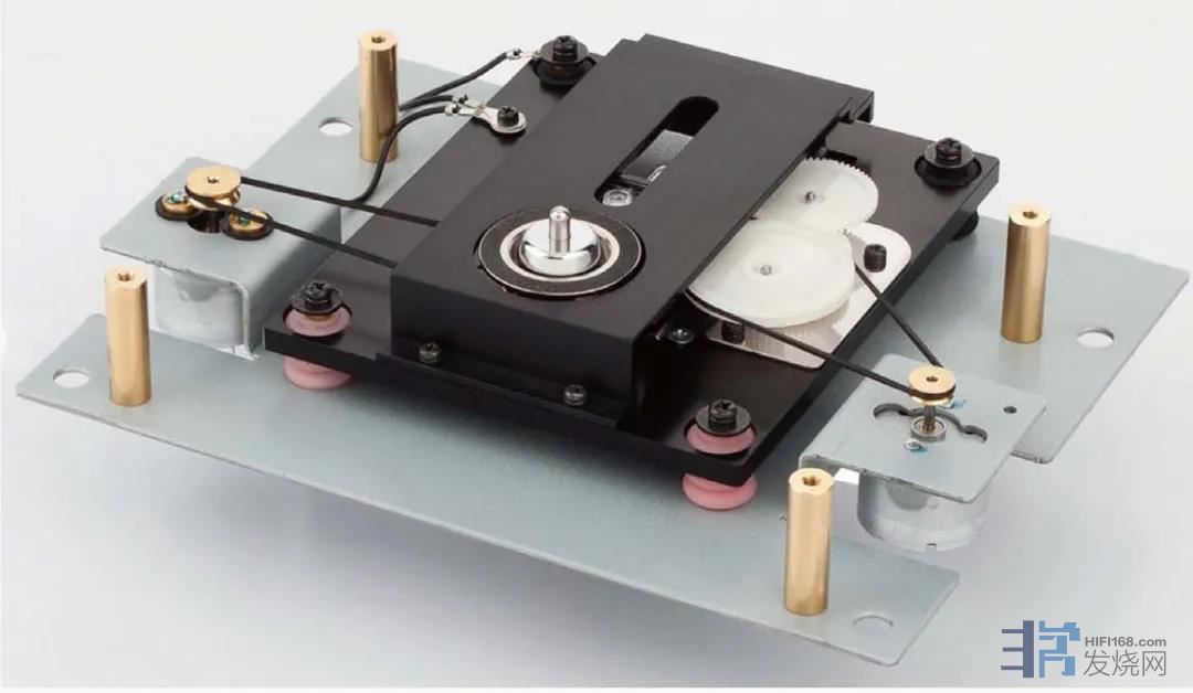

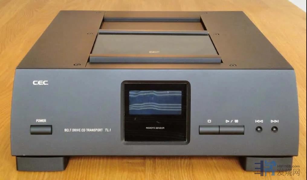

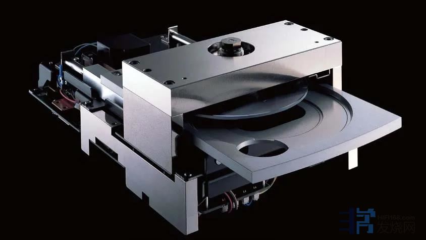

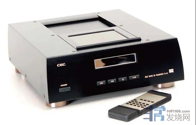

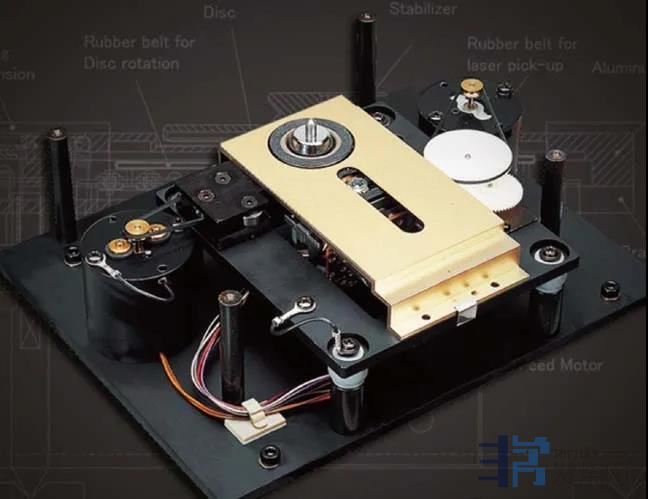

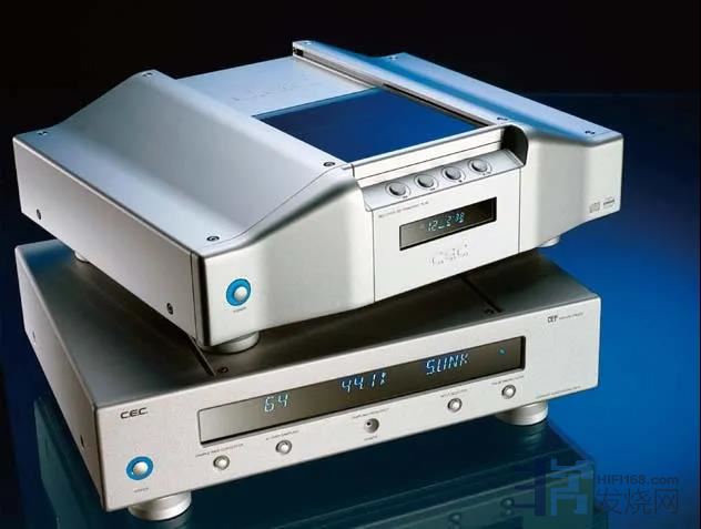

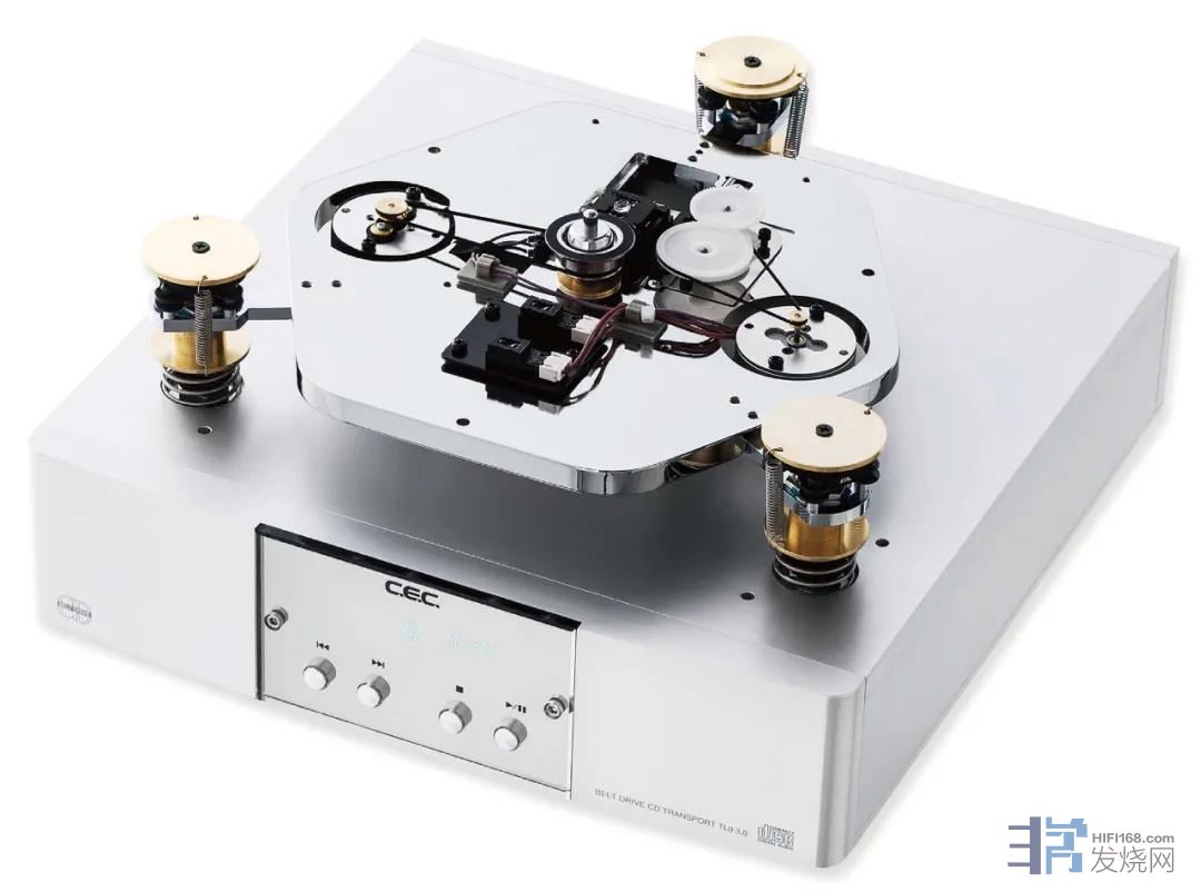

●CEC皮带带动系统
堪称最有创意的设计之一,由于CEC最早是做黑胶唱盘起家的,而且只做皮带驱动唱盘,所以他们把同样概念移植到CD系统。CD光盘上每个部分的密度都一样,在同样旋转一圈的情况下,圆周较长的外圈在读取资料时会比内圈快,CD机是以恒线速CLV方式工作,从内到外都以同样的读取速度,所以一开始内圈转速调高到500转,到外圈时则会降低为200转来配合读取速度。这和黑胶唱盘工作完全不同,其他CD传动系统只能采用高扭力的直驱马达,当然马达本身的震动及产生电磁噪音就不可幸免了。用皮带间接驱动可以隔绝马达产生的振动,但皮带能否应付CLV方式工作是个大问题,后来CEC开发出一套PLL锁相环路加上高精度转轴及较重唱片镇以产生飞轮效应,只要马达轻微转动,转轴就会转个不停。这种驱动方式可以有效隔绝不当振动,把转速变化的问题降低后,伺服校正
电路
的负担跟着减少,这才是好声的秘密。1991年问世的TL-1是世界首部皮带驱动CD唱盘,1993年推出的TL-0更是集技术与艺术一体的工艺品,CEC认为直驱马达本身就是一个不可忽略的震动源,最好把主轴跟马达分离开来,并以皮带耦合传动,皮带的缓冲作用,可以有效的消除马达自身的震动传导给主轴,从而提高信号读取的准确性。
(58.50 K)
2021/10/19 14:12:37
CEC的设计和皮带驱动黑胶唱盘的思路同出一辙,当然绝非单纯把主轴跟马达分离加皮带这么简单,还要考虑到对CD恒线速转动方式的性能要求及对策。除了CEC本身的产品外,Audio Note、Burmester、Parasound、Resolution、MBC也都使用了CEC的皮带传动系统。皮带用久了会老化,CEC建议用家每隔十年要做一次保养,实际上,整个CD传动系统里面寿命最短的是光头,光头寿命跟用户的使用习惯有很重要关系,如不清洁光头、经常使用盗版光盘等,都会缩短光头的使用寿命。除此之外,CEC的皮带驱动系统非常耐用,三十年前推出的TL-1如今仍老当益壮,播放光盘快速又准确。

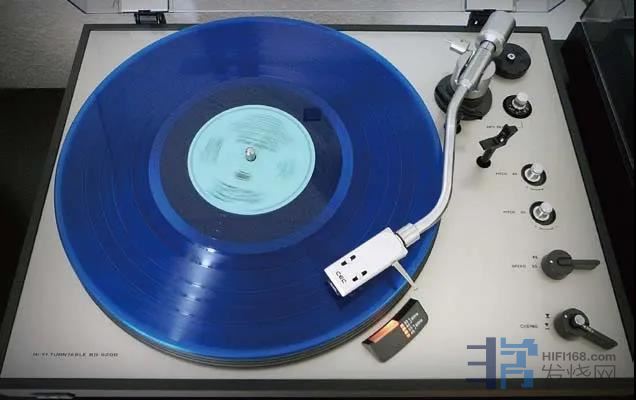

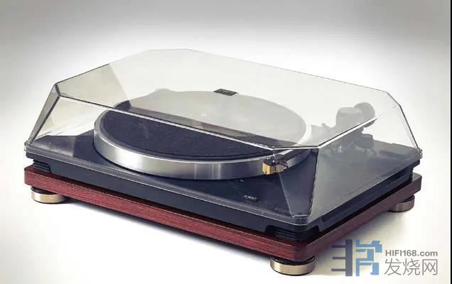

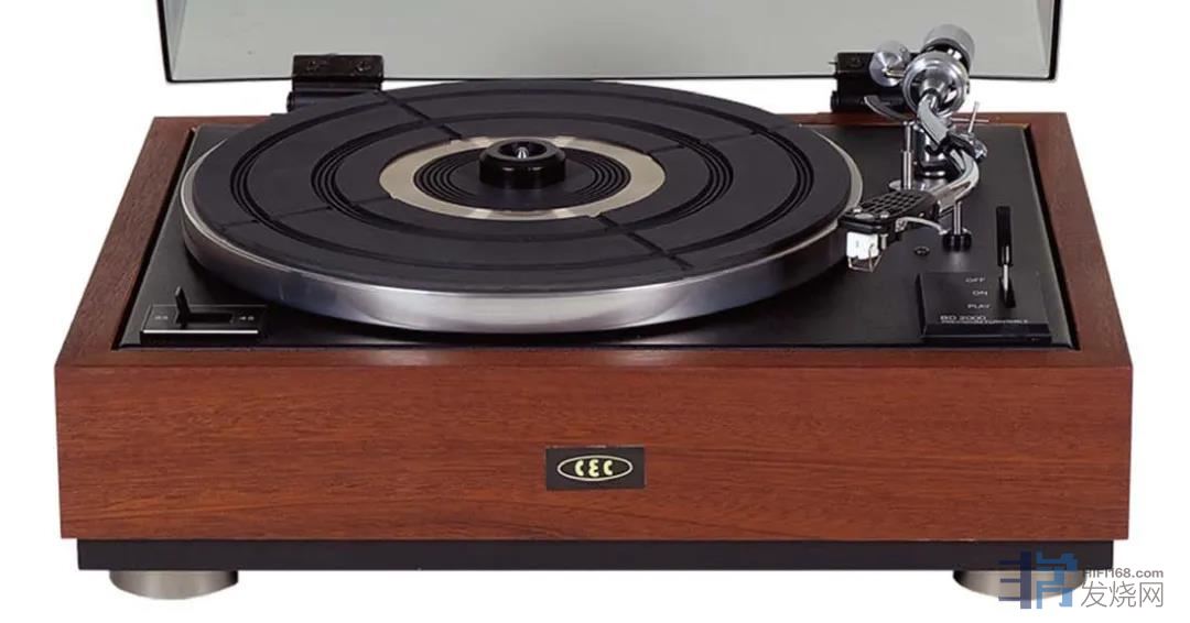

曾经有一段时间CEC似乎消失在大众目光中,浴火重生后的CEC再出发,生产线全部回归日本,于是我们有了完全不一样的惊喜。这家公司历史悠久,却历尽坎坷,从某方面来说,CEC也可以说是日本Hi-End音响发展的一个缩影。1954年(昭和29年)4月,中央电机株式会社(ChuoDenki)在东京都品川创立,那时整个音响行业仍处于起步阶段,转盘马达仍然是一个待开发的领域。CEC是日本最早生产LP黑胶唱盘的公司之一,同时期另外二家公司已经消失在历史洪流中,CEC成为多个日本品牌的OEM供应商,产品以中低价位为主,所以认识它的人并不多。CEC为一些不想或无力研发黑胶唱盘的公司代工,在美国,Realistic (Radio Shack)和MCS (JC Penney)是最大买家;在日本,马兰士、三洋、雅马哈、东芝、建伍、JVC、先锋等都是他们的客户。
(32.30 K)
2021/10/19 14:12:37
但是OEM代工利润不高,CEC虽然也有过高速发展期,但自有品牌始终不成主流。他们从1961年起开始大量生产黑胶唱盘的马达,在埼玉设立新的设计办公室,也聘请三洋的专家来协助管理,1967后还开设第二家工厂用来生产唱盘,同时有了自己的测试和声学实验室。1985年CEC开始生产CD播放机,这时期出现了大量廉价品,中国内地只需几千元就能买到,但因为可靠耐用,很多广播电台中都可见CEC踪影。上世纪八十年代,CEC由LP市场慢慢过渡到CD产品,那时CEC并没有生产高级产品,但后来欧洲开始保护本土产业,很多定单都留在了当地,迫使CEC走向高级化以谋求更大的生存空间和更佳的品牌价值。1991年CEC率先推出皮带传动的CD转盘系统,使用了两个机械皮带驱动装置,一个用于旋转CD,另一个用于移动激光头读取系统。但颠覆性的设计甚至连日本市场也不接受,反而是美国人发现了其优点,CEC首先在美国获得了成功。

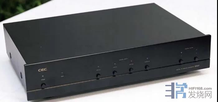

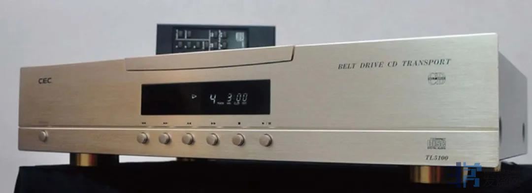

也就在这个阶段,CEC开始与德国Candeias Audio Engineering合作开发,首个产品是价格低廉的TL5100和TL5100z CD机。这家德国公司由Carlos Candeias于1986年创立,最早以Modelo品牌推出功放、CD机、解码器,同时也为其他德国品牌OEM和ODM高端音响。东西方二家公司合作让CEC产品日渐多元化,1997年推出的TL1x和TL2x转盘,率先采用了可丽耐(人造石)材料制作底盘;第一部带有“Superlink”接口的解码器DX51问世,可以连接TL51、TL2xmkII和TL51z等产品。从技术角度来说,Superlink接口跳过了S/PDIF格式与AES/EBU/XLR、同轴/RCA、Toslink接口与接线的问题,算是一个有创意的突破。
(35.50 K)
2021/10/19 14:12:37

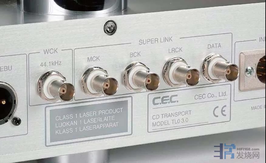

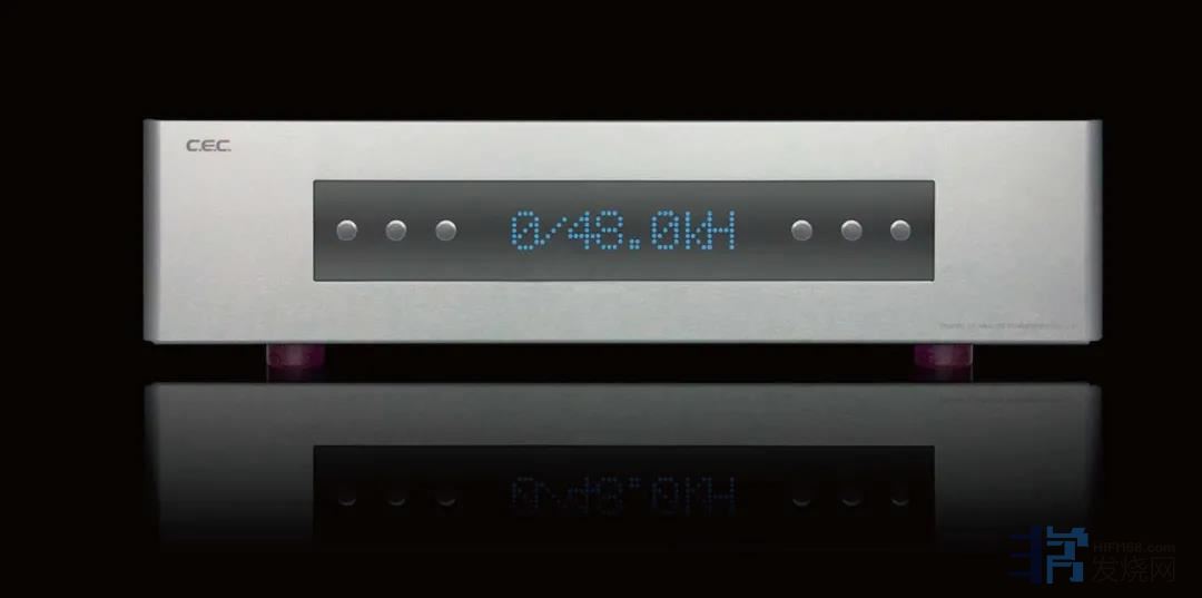

众所周知,索尼与飞利浦二家公司共同制定的S/PDIF并不是理想的传输格式,它将多轨数字讯号编成单轨讯号,再由DAC端以PLL 还原多轨资料,这样复杂的过程,增加了数字讯号的jitter失真。多年来不断有设计者希望跳过S/PDIF转换,直接从CD转盘以I2S界面传送到DAC解码,Superlink就是CEC设计的一种I2S接口,由于将资料讯号和时脉讯号分开传送,它的jitter失真非常低。旧款的Superlink采用9针的D-sub接头,线材选择较少,也要DIY。
(61.93 K)
2021/10/19 14:12:37
而新款的SuperLink改用4条75-Ohm BNC线,配线选择性大增,丰俭由人。4条BNC分别转输:主时脉(MCK: master clock)、位元时脉(BCK: bit clock)、左右时脉(LRCK: left right clock)、声音资料(DATA)。当BCK、LRCK、DATA分别由转盘传送到解码器的同时,解码器会把MCK回传到转盘,从而统一时脉讯号。

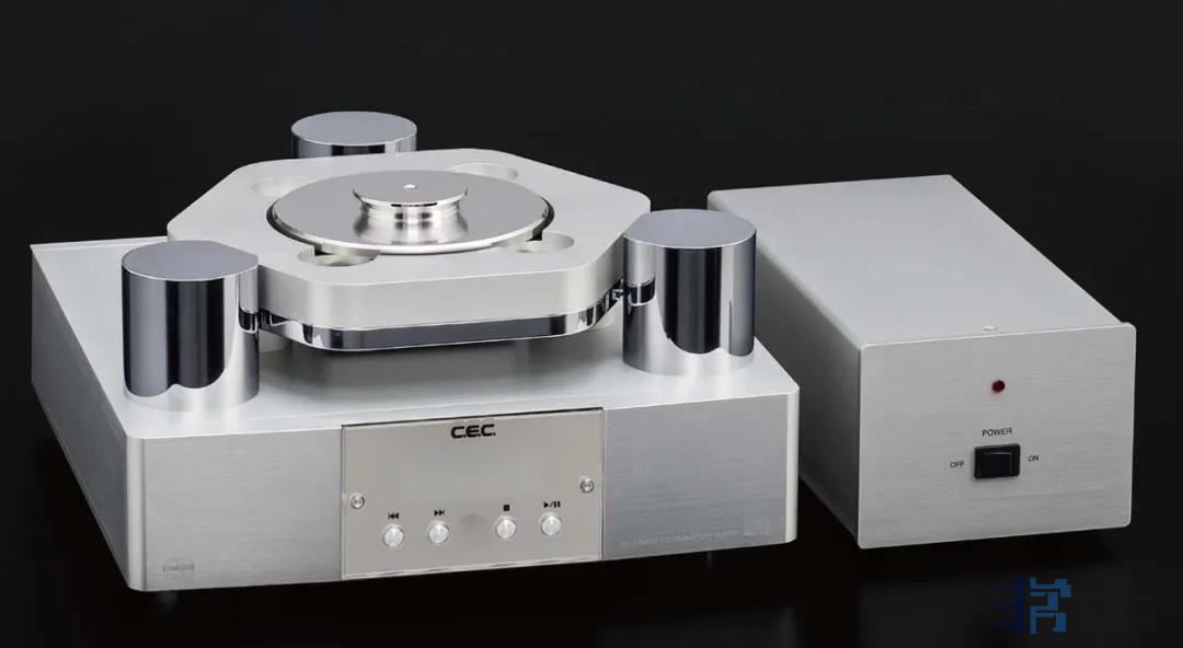

2009年德国Candeias Audio Engineering改制为B.M.C. Audio GmbH,在他们的推荐下,包括柏林之声也开始使用CEC的CD转盘系统。CEC和B.M.C.其实都是相互独立的公司,由于CEC很喜欢对方的设计,因而授权Carlos Candeias以CEC品牌生产部分产品,所以目前CEC在自己的工程师团队之外,还融入了部份德国血统。在脱离三洋公司独立之后,CEC先是把公司搬到埼玉県大宫市,2004年迁到琦玉县埼玉市南本町,2008年又搬到群马县大乐郡大泉町,从频繁搬迁中可以猜到,公司肯定有状况。埼玉县是日本首都圈的一部分,县内大部分城市被视作东京的卫星城市,而群马县等于是东京的后花园,以农业为主,特产是魔芋、黄瓜、蚕茧、蘑菇、奶牛、猪肉。大泉町人口中约有一成都是
