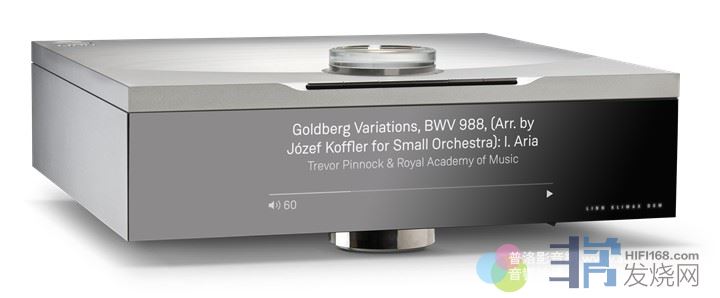

▲Klimax DSM的外观四四方方,面板有如一面黑色镜子,顶盖布满漂亮的细纹,机箱采用几块厚实CNC铝板构成,看起来精致又内敛。

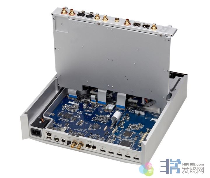

Klimax DSM的外观很特别,体积虽然不大,但看起来很精致很扎实,是以几片厚厚的铝合金板CNC削切构成。尤其是整块面板黑黑的看起来像是镜子,以OLED制成,显示资料后不久就会自动转黑,以防烙印。而顶盖除了有那个多功能光环旋钮与六个快捷键之外,整片顶板布满漂亮精细的细纹。最特别的是机箱分为上下二层,上层是模拟输入输出端与相关线路,下层是网络、无线传输、数字输入输出端与相关线路。这上下二层并非只是用一块薄薄金属板隔开那么简单,而是上层可以整个独立掀开,有如另外⼀个机箱。而下层独立另外⼀个机箱。也就是上层的底板就是与下层隔离的那块箱体,您可以从背板中央那条分隔隙缝看出构造端倪。
数字模拟端子齐全

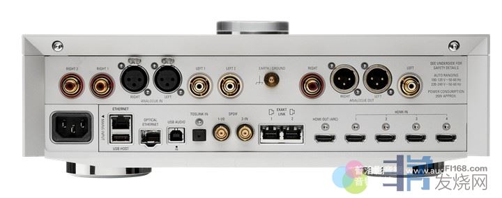

背板上半部模拟输入端计有⼀组XLR端子与二组RCA端子,模拟输出则是XLR与RCA各⼀。下半部数字端子则有Ethernet、USB Host(维修升级用)、Optical Ethernet(连接光纤网路)、USB Audio、Toslink、S/PDIF同轴RCA二组,Exakt Link二组、HDMI eARC输出,以及HDMI输入四组。
在USB Audio端子下面有一个很小的黑点,上面写着FB(Fall Back),这是要上传软件之用,上传前要先按⼀下这个小黑点,按下之后面板上有⼀个小灯会闪,表示已经启动上传功能。这项功能用家可以不必理会,所以才会设计得那么小小⼀粒,如果有需要,可以找经销商或代理商。还有,Klimax DSM拥有eARC功能,可接电视,接电视可能会产生画面与旁白无法同步的问题,Klimax DSM也有Lip Sync调整功能,此时要⽤那个圆旋钮进入选单去调整。
▲Klimax DSM不仅拥有各类数字输入端子,还拥有四组HDMI输入端与一组eARC HDMI输出端。从背板可以看到分为上下二层,上层是模拟端子与模拟线路,下层则是数字端子与数字线路。
五组HDMI端子
Klimax DSM 2018年版已经有四个HDMI输入端,这⼀代则增加⼀个eARC HDMI输出端。上⼀代只有⼀个Ethernet,这⼀代增加⼀个Optical Ethernet。上⼀代没有USB Audio端⼦,这⼀代终于从善如流。上⼀代模拟输出有XLR、RCA各⼀组,这⼀代也⼀样。不过在模拟输入方面,上⼀代只有⼀组XLR输入端,而这⼀代除了XLR输入端之外,另外加了二组RCA输入端。上⼀代有二组TosLink光纤输入端,这⼀代则减为⼀个。

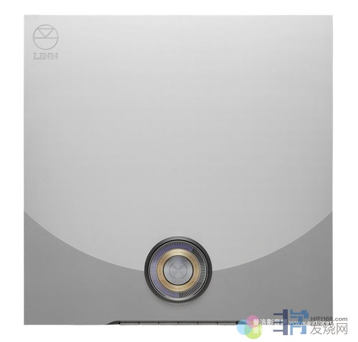

多功能光环旋钮
了解Klimax DSM的精采内涵之后,接下来我们要开机听音乐。⼀拿到Klimax DSM,我相信许多音响迷⼀定会愣住,怎么面板上没有任何东西,只有前沿六个小键,还有顶上那个多功能光环圆旋钮,连怎么打开电源都不知道。唉!这就是Linn的美学啊,那个电源开关就藏在机身底部右边前沿,您只要手伸进去就可以摸到。

▲Klimax DSM内部分为上下二层,而且是机箱中还有机箱的设计,可说注重屏蔽到家。

比较重要的是要弄清楚那个多功能光环旋钮要如何使用?这个漂亮的发光旋钮看起来莫测高深,其实操作很简单。这个圆钮可以转动,也可以五个方向按,那就是上下左右中,您可以把这视为上下左右箭头与中央按下去的Standby键,这样就很容易理解了。操作时,想要进入选单就要按箭头上↑,此时面板显示幕就会出现选单,接着转动旋钮,找到您想要进入的子选单,按箭头右→进入这个子选单,接着又是转动圆旋钮来选择您想要的选项,找到之后按箭头右→。如果要退出选单,就要按箭头左←。您看,就是这么简单。

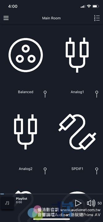

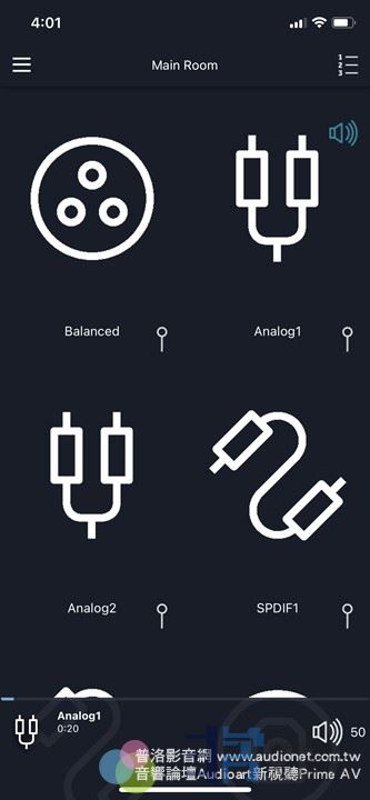

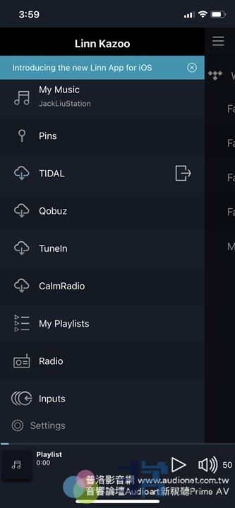

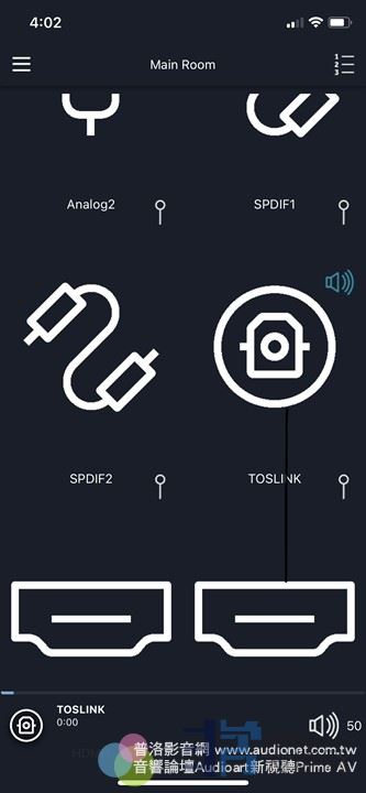

弄懂多功能光环旋钮之后,接着面临Klimax DSM面板上沿那六个Pin Button(输入端快捷键)要怎么使用呢?假若您轻轻半按,显示幕会显示您所设定的输入名称;如果全按下去,就是切换输入端。要如何把自己喜欢听的输入讯源设定在这六个快捷键上呢?要在KazooApp里面设定。打开Kazoo,您会看到左上角有三条线,点入,会看到从上到下⼀排选项,包括My Music、Pins、Tidal、Qobuz、Inputs等。
请点选Inputs,此时就会出现各种输入的图形,每个图形旁边都有⼀个别针的图形,例如您想将USB设定在快捷键中,就点选USB旁的别针,此时就会进入Assign页面,上面有1-6六个框,您要将USB放在第⼀个,就点选第⼀个框,这样就将USB设定在快捷键1了。其他五个依此类推。请注意,在上述的Inputs中并没有串流的选项,要播放串流,就直接点开Tidal(举例),依照串流的播放方式就可以播放了。

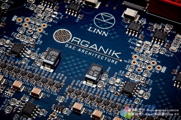

▲图中是Linn最新的Organik DAC,这是Linn自家设计的分砌式DAC。

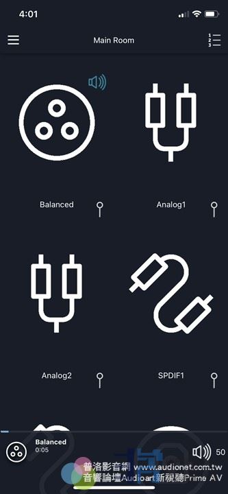

▲这是Kazoo App的讯源选择,如果要设定那六个快捷键,就要进入Inputs来设定。

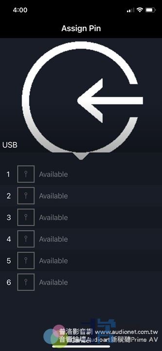

▲这是六个快捷键的设定页面之⼀
