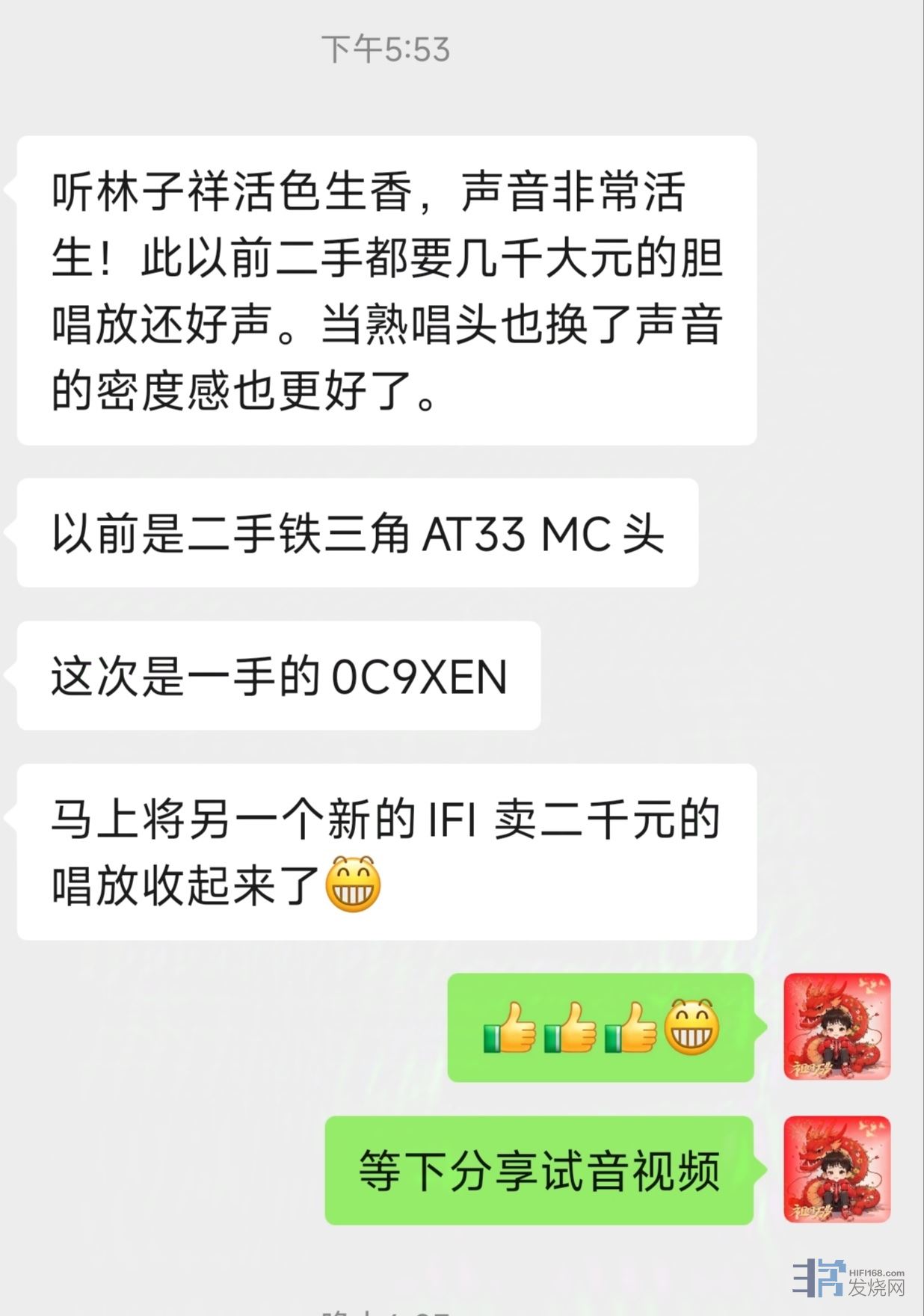

国庆期间买了QL PRO标准版唱放,经蔡老板与叶会长沟通,根据我的新MC唱头的数据,进行了内部阻抗等设置。收到机后接上唱盘一试,原来见价格便宜原想作为备用的,结果将某国产品牌新型号的MM\MC唱放PK下去,也比我以前的二手几千大元的胆唱放的效果要好。当然因为唱头不同,无法直接PK,也存在新MC唱头与旧唱头型号不同风格不同的客观差异情况。总之,新唱头配这台唱放整体效果是声音密度更高,中低频更扎实,声音更活生。没有玩过进口唱放,但900元,设计专业,做工较好,外观设计有档次,声音也很好,如果不是遇到叶会长人逢喜事“卖大包”,这个价位想都不用想!我曾经在20年前买过一台简单的茉莉花唱放1.0,MM/MC 唱放仅有高、中、低增益三档选择,时至今天很艰难找到一台二手的,本网知名的经典叁拾叁(秦老板)都不愿意卖给我。当年成交900元,现在20多年过去了,二手回收都要800多元。那台唱放当年已可以PK进口2千元左右的唱放。QL PRO唱放就是专业,外行人不能随意乱设置,否则效果不理想不是唱放的错,而是设置不当造成的。专业的事由专业的人做,买对了还要科学地用。QL PRO标准版唱放,卖1680元很便宜,卖900元时不买,我个人认为“走宝”了。当然,其最新还推出了个SE版,有兴趣的还可以买来试试,实际出真知,有七天试听,給个机会试试国产新产品,会让你找到用国产产品的自信。感谢蔡老板的广告,感谢叶会长的好产品及亲自指点如何专业设置,祝两位老板生意兴隆!

shotchen 发表于 2024/10/7 22:58:40

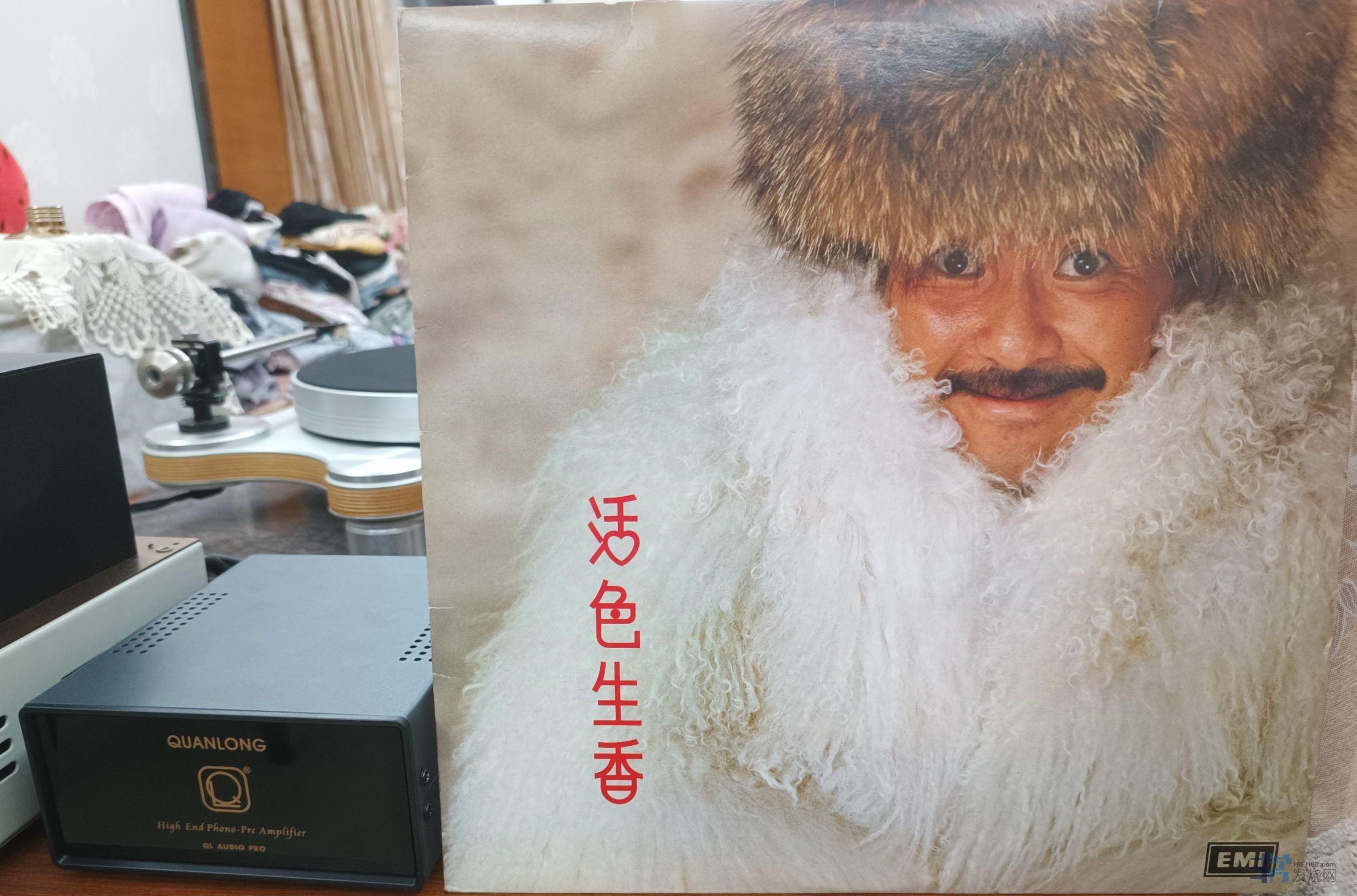

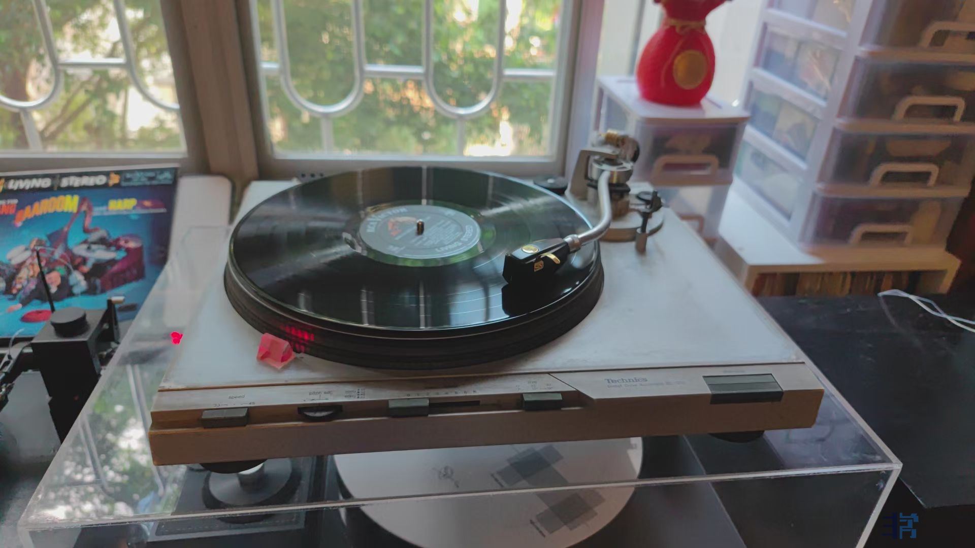

感谢陈兄详细听感分享! 陈兄还分享了照片和视频:
【林子祥《活色生香》香港流行歌曲黑胶试听视频!-哔哩哔哩】 https://b23.tv/6hJcNC6
菲凡唱机、铎艺(老彭)唱头、QL权隆、唱片团购中!
手机微信同号:13570370104

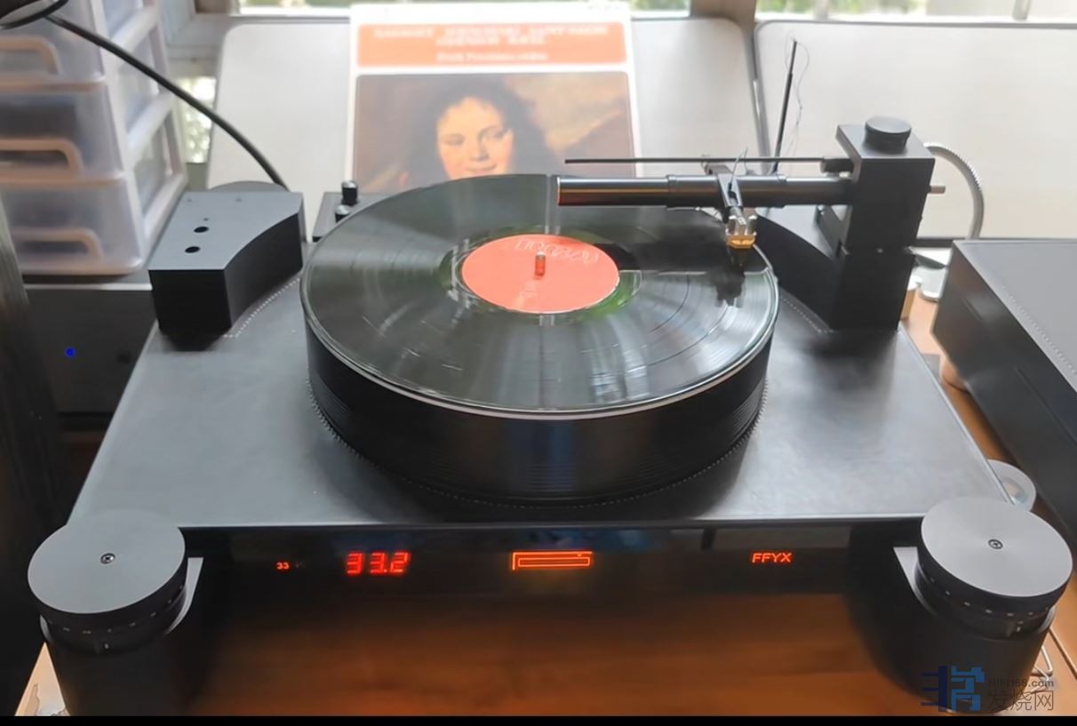

弗里德曼演绎帕格尼尼第一小提琴协奏曲,广州天河区烧友过来试听QL PRO标准版唱放,搭配铎艺高端MM唱头!多谢支持!
试音视频:
【弗里德曼演绎帕格尼尼第一小提琴协奏曲-哔哩哔哩】 https://b23.tv/KQ5ozGp

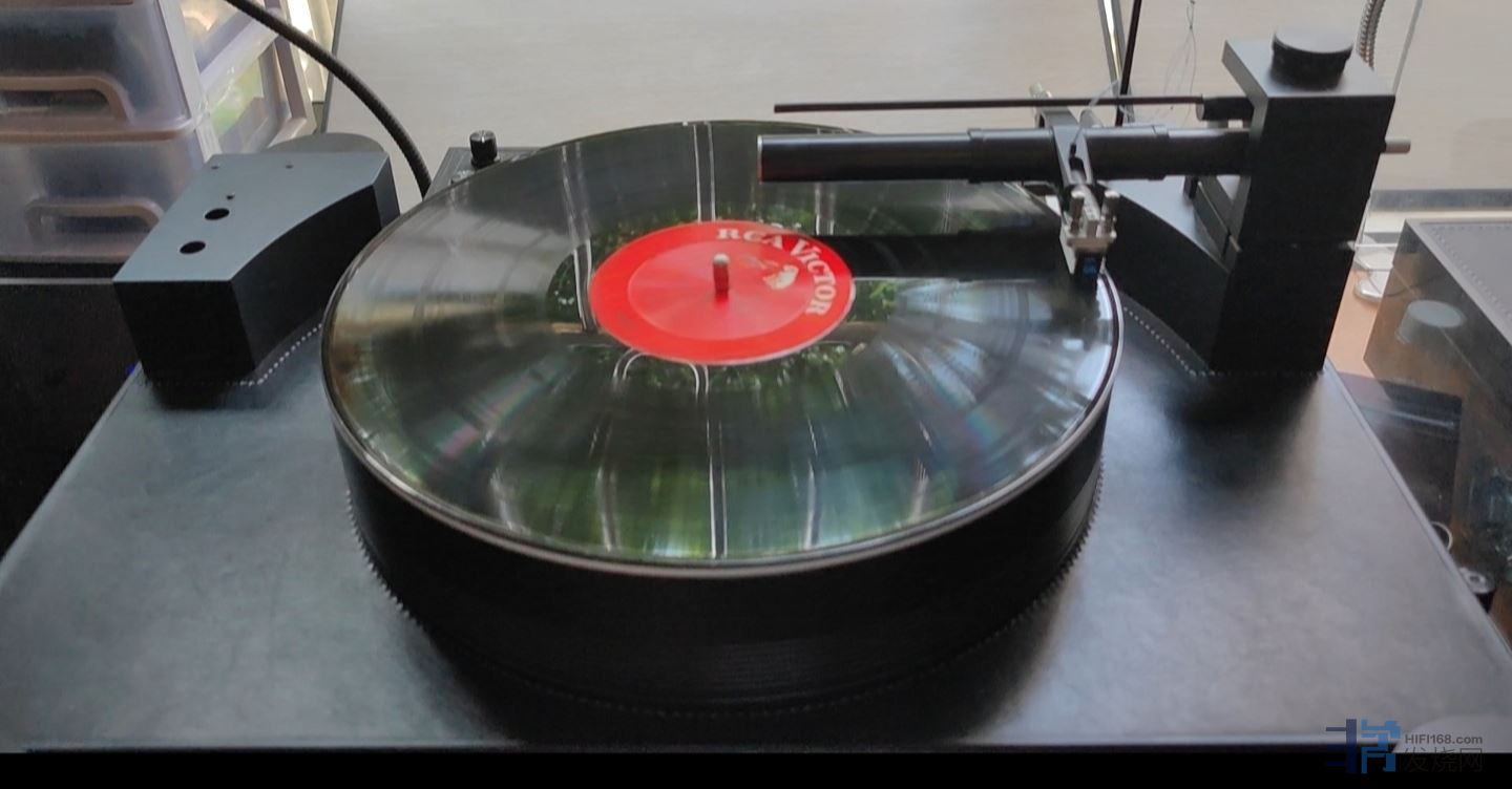

弗雷德里曼小提琴炫技《流浪者之歌》法版黑胶,QL PRO增强版唱放试听!
试听视频:【-哔哩哔哩】 https://b23.tv/WqmpDxH
