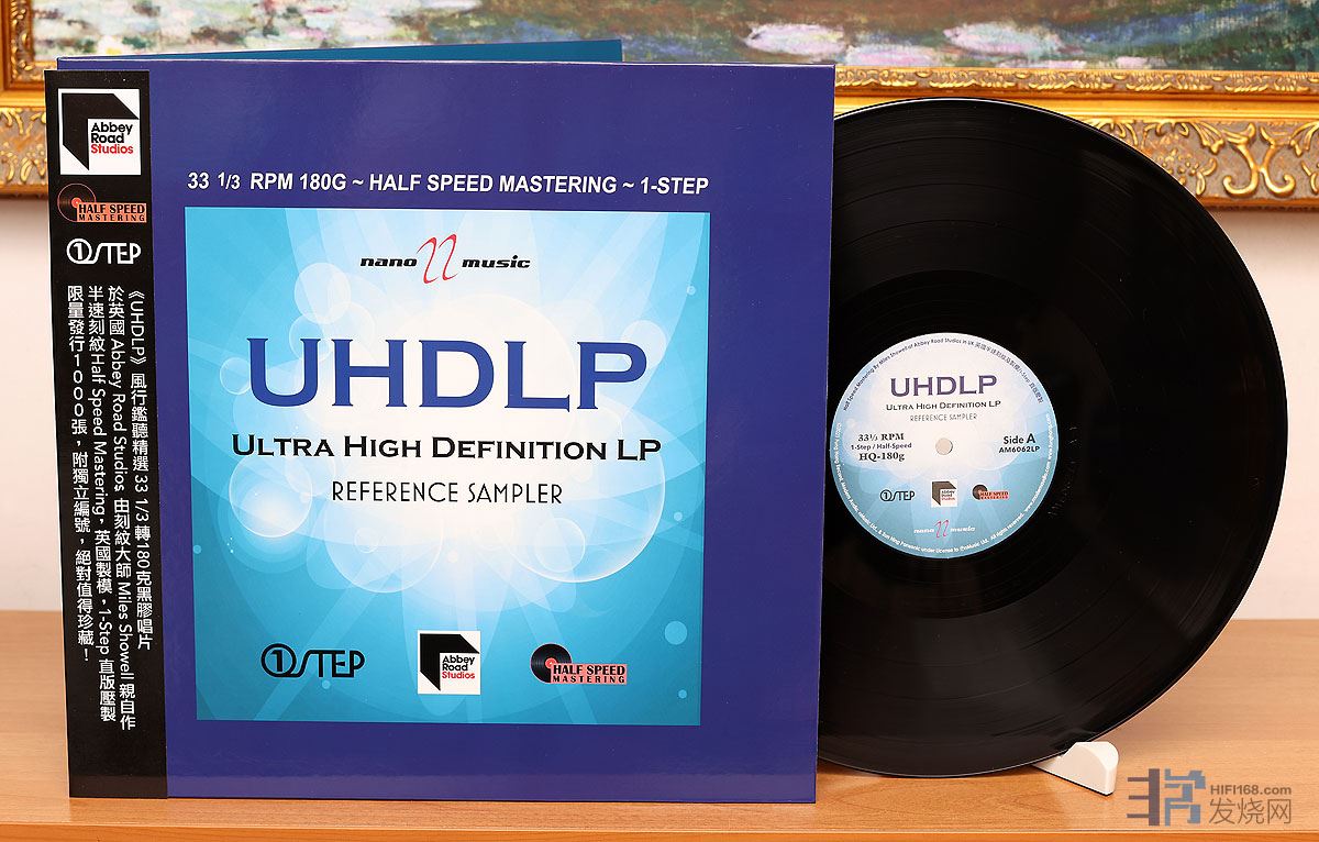

全球首套UHQLP《UHDLP》33转黑胶唱片已经正式在香港上市了,限量发行1000张。
UHQLP(极致唱片)黑胶生产技术包含4个特别生产流程:英国Abbey艾比路录音室监制母盘、母盘半速刻纹、1-Step母盘压碟、广州太平洋影音公司压碟。

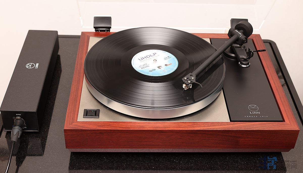

黑胶录音设备:
英国 LINN莲 Akurate(精确) LP12 唱盘+ 升级keel副底板、唱臂板+升级旗舰Kandid MC唱头+德国爱因斯坦Phonostage 唱放+德生 HD 80+日本古河静电风扇。
24/96格式录音,再转为MP3。

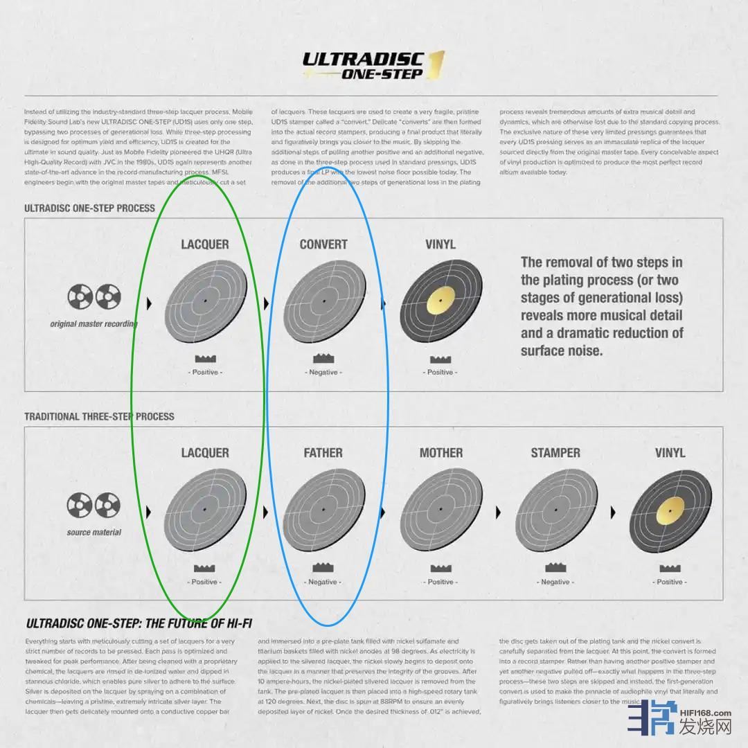

大家请看下图,横向两个方向表明了1-Step母盘(上)和传统母盘(下)的制作流程区别。
制作压碟母盘的顺序是先根据音乐母带,雕刻出漆盘(Lacquer),下图绿色圈就是,这个是可以正常读取音乐的凹纹。
然后在漆盘上电镀镍膜,再剥离,成为凸纹的(Father)父盘。
1-Step母盘压碟就是用这个父盘去压碟,生产过程最简短,音乐信息损失最少。
但有个问题,漆盘+父盘的制作成本在1.2万元左右,万一这个父盘在压碟过程有损坏,就又要花1.2万元和时间去重新做一套漆盘+父盘。
于是通常用父盘再电镀复制出一个Mother母盘(凹纹),再由Mother母盘做出压碟子盘Stamper(凸纹)。
这个子盘stamper可以做10个左右,每个成本300元左右,压坏一个都没有大损失。
但是这个子盘已经多了2个复制工序,音乐信号损失就多了。
半速刻纹和1-Step母盘都不是新技术,但却是由UHQLP开始将两者结合在一起的。
