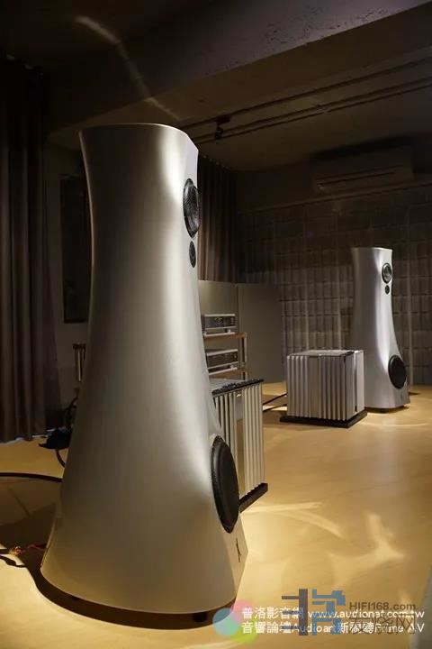

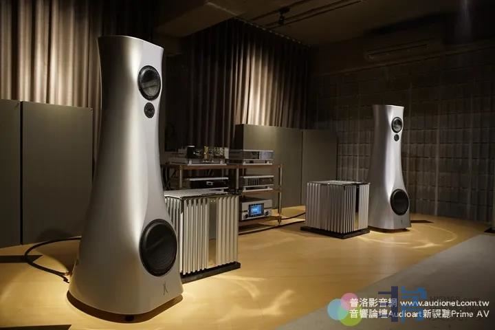

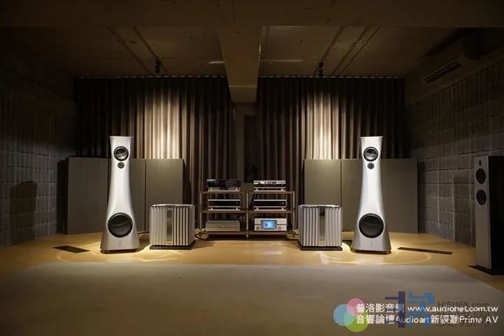

話說回頭,這次試聽的X Diamond MKII竟然是一個異數,原廠建議X Diamond MKII適合搭配的最大空間是24坪,代理的聆聽空間是這個限制三倍有餘,但是X Diamond MKII在這裡即使用超大音量播放,音質也依然穩定、能量依然充沛,大開大闔的氣勢場面完全是旗艦風範,與極品這個空間的融合感,甚至比我先前在此聆聽Extreme還要協調。這到底是怎麼回事?請容我後續說明。以下我要先從X Diamond MKII的喇叭箱體開始說起。

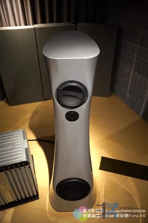

▲從上方俯瞰,可以看到X Diamond MKII的箱體是前寬後窄的水滴狀造型。

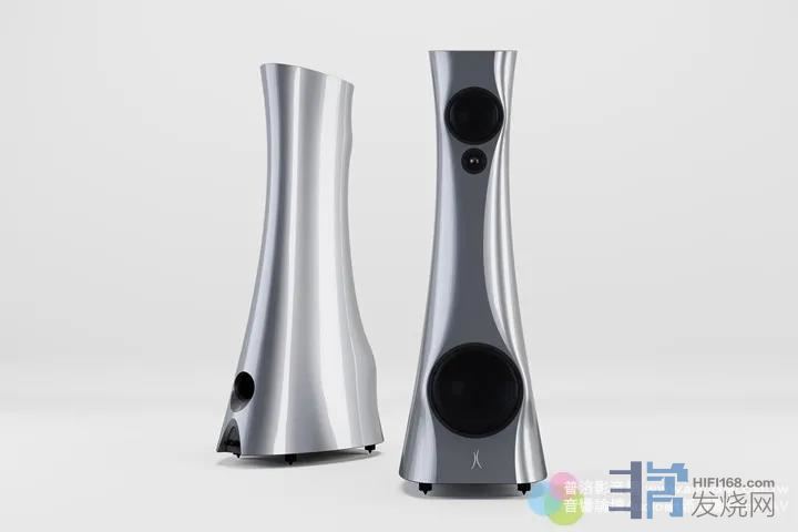

為什麼Estelon的喇叭箱體要設計成如此圓滑流線的造型呢?第一,沒有任何平行面的圓滑箱體可以完全打散箱內駐波干擾。第二,完全圓滑的箱體可以打散空間反射音反彈到喇叭箱體的干擾,讓喇叭在重播時徹底隱形,讓音場舞台擬真浮現。第三,圓滑的箱體可以完全避開聲波繞射所造成的梳型濾波效應,讓中高頻段更為平順的呈現。

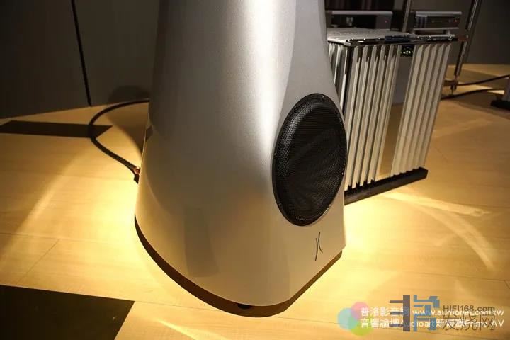

▲11吋低音單體的箱室具備獨立隔間,從側面可以看出箱體縱深極深,藉此達到足夠的箱內容積。

為什麼Estelon的箱體要設計成像花瓶一樣的窄腰身呢?其實Estelon箱體的曲線完全是跟著單體的尺寸塑形, 高音單體直徑最小,所以箱體障板寬度也最窄,低音單體尺寸最大,所以箱體障板最寬,中音單體次之。簡單的說,Estelon箱體的窄腰身曲線,完全是依循最窄障板的設計原則。事實上,Estelon箱體的曲面角度也經過精密計算,搭配窄障板設計之後,高音、中音、低音單體的離軸擴散性將會更為一致,音場定位將會更為精準,聆聽區域可以更為寬廣,也不會因為喇叭Toe-in角度改變,而影響了全頻段重播的均衡性。
或許你會好奇,為什麼中音單體要放在高音單體上方,而不是一般常見的高音單體下方位置?這是不是為了塑造箱體腰身,才刻意採取的設計呢?當然不是,Alfred認為將中音單體設置在高音單體上方,可以降低空間中第一次反射音的干擾,大幅降低音染,讓聲音更為精準純淨。事實上,Estelon的箱體前障板也有著內凹的曲線,藉此讓中音、高音、低音單體與聆聽位置的距離更為一致,這是求取時間相位一致的設計。總之,Estelon的箱體設計完全出自聲學考量,跟造型一點關係也沒有。

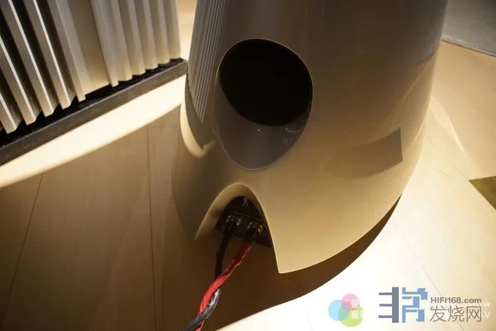

▲低音反射孔位於後方,經過精心調校之後,可以大幅降低傳統低音反射式設計的阻抗與低頻突起,讓低頻重播更為平順清晰。
低頻延伸超越高階型號
值得注意的是低音單體的腔室,雖然障板極窄化,但是箱體的縱深卻特別深,以便換取足夠的箱內容積,營造充足的低頻量感與延伸。低音單體的箱室採低音反射式設計,反射孔位於背板下方。這與高一階的次旗艦Forza喇叭作法不同,Forza是密閉式箱體設計,理論上低頻延伸會更平順,但是低頻下潛能力會有限制。我查了規格,才驚訝的發現,X Diamond MKII的體積雖然比Forza小,但是低頻延伸卻達22Hz,比用上Accuton最新10吋CELL低音單體的Forza還要低沉(Forza低頻延伸為25Hz)。
事實上,Alfred對於X Diamond MKII的低音反射式結構的確下了功夫,盡可能降低了低頻段的阻抗與低頻突起。實際試聽時,的確可以感受到X Diamond MKII的低頻延伸特別平順,低頻解析也特別優異,可說是結合了密閉式與低音反射式箱體兩者的優點。
Estelon的低音單體一律設置在箱體下方貼近地面處,這種設計也是有目的的。Alfred思考的是,低音單體到底該如何設置,才能在不同的聆聽空間中,取得穩定一致的耦合狀態?結論是當低音單體貼近地面時,不論在任何空間、不論喇叭如何擺位,低音單體都能取得一致的反射狀態。此時低音單體透過地面反射,將可大幅補強低頻重播能量,Alfred巧妙將地面低頻反射能量,融合為喇叭重播的整體,喇叭重播效率將可大幅提升,低音單體與擴大機的工作負擔也隨之減輕。

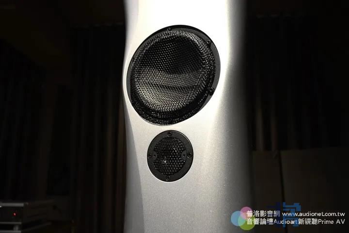

▲X Diamond MKII配備的Accuton鑽石高音單體高頻延伸可達60kHz,7吋Accuton陶瓷振膜中音單體則具備超低諧波與互調失真。

最後必須介紹X Diamond MKII使用的Accuton鑽石振膜高音單體,前代XA喇叭分為採用陶瓷高音單體的XA與採用鑽石高音單體的XA Diamond。進化到MKII之後,已經將鑽石高音單體列為標準配備,雖然價格昂貴,但是顯然Alfred認為鑽石高音才是X Diamond MKII的最佳搭配。鑽石振膜有什麼優點?相信大家都很熟悉了,以下簡單整理三大重點:第一,鑽石是世界上硬度最高的物質,也是重量/硬度比最高的振膜材料。第二,因為極度堅硬,所以鑽石振膜的失真極低,極高頻延伸優異,而且可以將失真推移到人耳不可聽聞的極高頻領域。第三,鑽石振膜的導熱效果優異,可以快速消散音圈的熱能,進一步降低單體失真。
鑽石高音的特性雖然優異,但是卻未必能夠輕易駕馭,與中、低音單體在音質音色上的銜接是一大難題。不過從X Diamond MKII的實際表現看來,Alfred顯然已經找到好聲方程式,整體的音質音色協調一致,可見鑽石高音已經與整體設計融為一體。

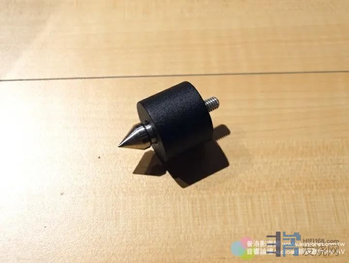

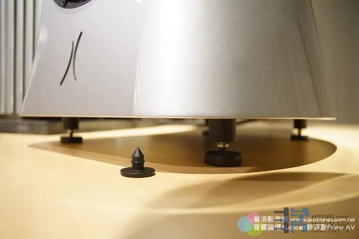

▲全新設計的角錐是MKII的改良重點之一,黑色圓柱是鑄鐵材質,銀色的金屬角釘可以置換為平面式的腳墊,避免刮傷木質地板。Estelon對於喇叭距離地面的高度有嚴格要求,不建議將原廠角錐換成其他過高的腳墊,以免減弱了原廠所計算的最佳低頻反射距離與量感。
▲這就是原廠隨附的另一種平面腳墊,為黑色鑄鐵材質,尖端是朝上頂住黑色圓柱孔洞。

到底X Diamond MKII在這個超大空間中能發揮到什麼程度?直接挑戰「天使與魔鬼」原聲帶吧,X Diamond MKII的重播能量輕輕鬆鬆就充斥整個空間,能量的滿溢程度當然比不上我曾經在這裡聽過的Extreme或Burmester BC350超級旗艦喇叭,但是X Diamond MKII的能量感毫不空虛,也沒有被大空間稀釋的跡象,即使用極大音量播放,樂曲中複雜音效交疊的的層次感依然清晰分明,而且音質依然穩定,毫無壓縮失真跡象。我要特別強調,此時我所聽到的音質,不但穩定,而且依然有著厚實而醇美的質地,在極大音壓下,還能保持這樣的音質,這是非常罕見的。
再挑戰碧昂絲的「Partition」,要聽的當然是樂曲中有如深水炸彈般一路下潛的電子低頻衝擊。上次在這裡聽過BC350唱這首曲子的表現,至今依然印象深刻,X Diamond MKII的表現又是如何?
如果論低頻能量,X Diamond MKII的確比不上BC350洶湧霸氣,但是低頻充沛程度絕對讓人滿足,而且低頻厚實飽滿毫不鬆散,下潛線條清晰平順,控制力更好。重點是即使遭遇大音量連續低頻輸出,X Diamond MKII的表現依然游刃有餘、氣定神閒,毫不勉強費力。不得不說,X Diamond MKII的低頻的確有其過人之處。

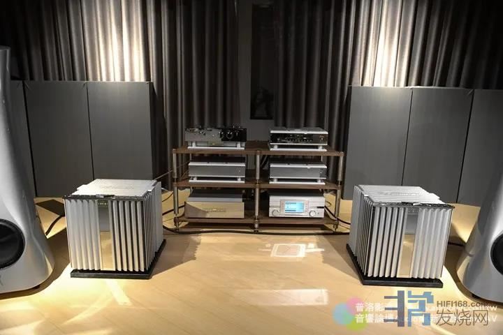

眼見前方擺了兩台Burmester 909 MK5後級,我以為兩台都用上了,走近一看,才發現其實只用了一台,因為X Diamond MKII真的不是那麼難推啊。根據原廠規格,擴大機輸出功率最低只要20瓦就夠了。當然,這是最低限度的建議數字,在這麼大的空間中,擴大機絕對要有一定實力。如果搭配兩台909 MK5後級會是什景況呢?根據代理的實際搭配經驗,低頻控制力會更好,聲音密度更高,重播能量更強,可見X Diamond MKII的潛力深不可測,不過,只用一部909 MK5後級驅動,已經足以充分展現X Diamond MKII的實力了。

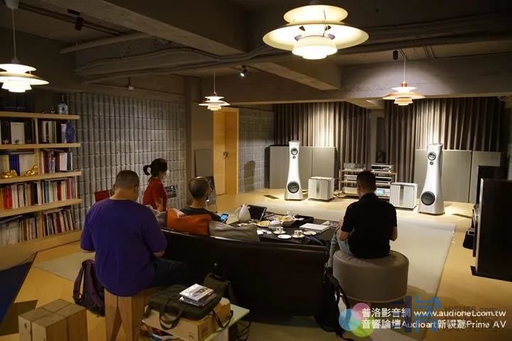

我認為市面上有些美型喇叭是帶點原罪的。外型設計得太有美感,容易讓人誤以為它們只是賣外型的「花瓶」。殊不知那婀娜多姿的箱體結構,以及精準調教出的單體發射角度,背後有著極為紮實的聲學理論撐腰。為的就是要將喇叭盡可能與聆聽空間化為一體,將干擾降低。這次編輯部全組前往極品音響聆聽Estelon X Diamond MKII,我又再次領教到Estelon對於外型設計的功力,讓喇叭如同一對發聲藝術品。
論其音質音色的美感,那又是一次驚喜的體驗。光是論它的音質表現,就夠展現出這對喇叭的價值。當我播放ECM「在水面上唱歌」。小提琴才發出第一個音,我就立刻被它優美的音質給吸引住了。琴音除了基本的水分與光澤之外,Estelon還為琴音增添了少許柔美的音色做點綴,使得聲音顯得更為醇厚動人。即便我與發聲喇叭有著近五米的距離,但我還是可以深刻的感受到琴音周圍瀰漫出的泛音結構有多豐富。聲音細節好像不費花吹灰之力,就可以自然飄散出來,營造出一股很美的空間感,這種音質音色的直球對決往往是最精彩的地方,也再次驗證喇叭的音質表現,是真金白銀買回來的,這預算省不得。
這對喇叭厲害的還有它全頻段的解析力。聆聽專輯第六軌,那是一首中提琴與小提琴的合奏,但旋律和緩,演奏力道很淺,重點在於透過兩把弦樂器的音色交融,營造出如同湖水波動一般的音樂畫面。一般喇叭其實很難展現出這麼細微的波動感,但當天聆聽Estelon,我記得它很精準的描繪出琴音顫動如同流水般的意象,並將音場效果,隨著演奏力道的逐漸增強,往外擴張,形成一個遼闊又唯美的音樂畫面,讓我深受感動。我認為當一對喇叭達到一定的製作水平,它唱出來的旋律就不會只是聲音而已,而是一種對於音樂美感的無上追求。如果您對於聲音美感的追求異於常人,建議一定要聽看看Estelon喇叭,無論是外型還是音質美感,都是高峰。

訊源:Burmester 059 CD唱盤、111音樂中心
擴大機:Burmester 808前級
Burmester 909 MK5立體聲後級
