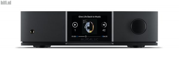

从外部审视AURALiC ALTAIR G2.1

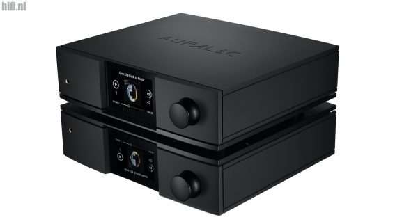

脚垫值得单独说说。AURALiC让它们变得很有弹性,不仅如此,里面的六个弹簧经过调整,因此它们可以抑制外部多个频率的共振,同时还考虑到了它们所出设备的具体重量和重量分布。所以把G2.1系列的设备叠放在一起不是一个好主意。顶上设备的额外重量会影响下方设备脚垫的阻尼效果。一个微小但重要的细节。

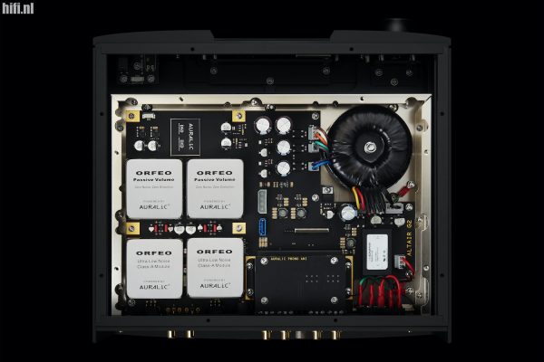

当您拧开并取下AURALiC ALTAIR G2.1的底板(我不建议这样做,看看图片即可),您会发现第二个纯铜的盒子。当您打开后,您可以看到这个流媒体解码器内部充实的情况。然后您马上会发觉,至少您把您的ALTAIR G1打开放在旁边时,G2.1要饱满得多。
除了用金属帽屏蔽的唱头放大级、全模拟音量控制(带继电器开关的电阻阵列)和厚实的环形变压器之外,PCB上几乎一半的可用空间被四个Orfeo输出模块占据。它们包含一个由AURALiC改进过A类电路,并以著名的Rupert Neve的设计为基础,他在他的8078模拟调音台中使用了这种声音非常好的设计,这些调音台仍然在许多工作室中使用。这就是产生声音差异大的地方。与G1相比,G2.1提供的是更好的 “Purer Power “线性电源和具有惊人的72fs精度的双飞秒时钟,这也有助于更高的纯净度,从而更好地再现声音。
