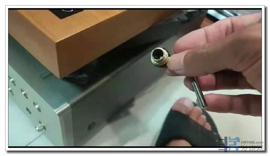

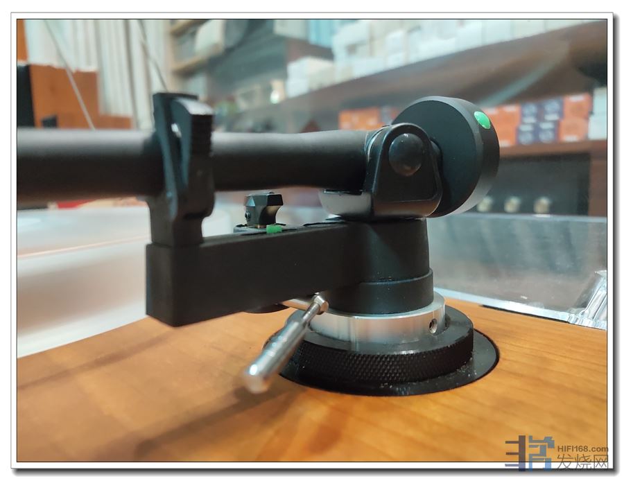

25#

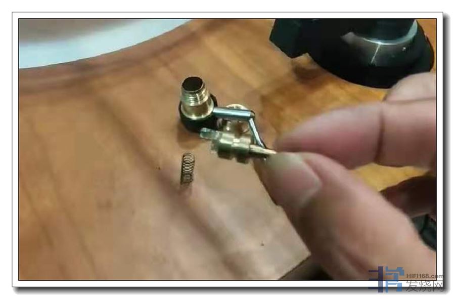

再认真确认了下,对一些美好嘀人事,子的确是反复曰过好事多磨的
所以在黑胶唱片出了问题后,发展到唱机出问题,实在是太正常不过了。
OK,老老实实维修唱机。

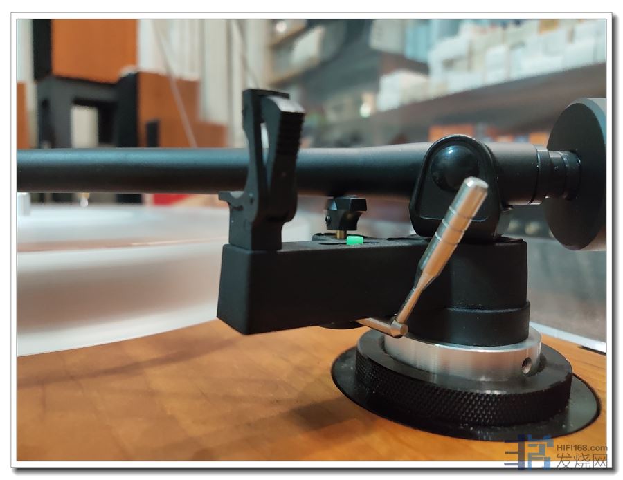

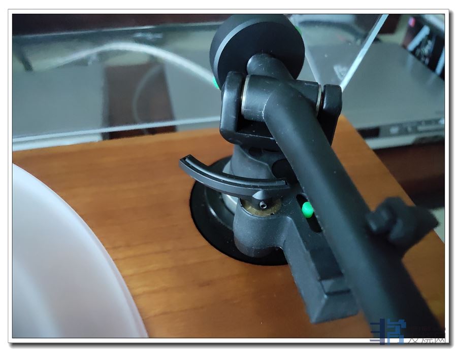

可能是一段时间不用,抬臂模块出了问题。
通过E版找到阿玛尼何经理,让寄回厂维修。
寄修的话,要拆唱臂;且来回寄时间不说,还有快递压坏风险,就为这点小问题,不甘心。
通过与何经理沟通,找到了组装车间雷师傅。
问清楚了一些要点,自己动手维修了:
两个问题:
1、托起唱臂的那个弯托固定螺丝松了,导致升臂高度不足。2、阻尼油活性下降,导致降臂卡顿、不到位。
拆修后全部解决了。
感谢E版、何经理;特别感谢阿玛尼车间雷师傅。

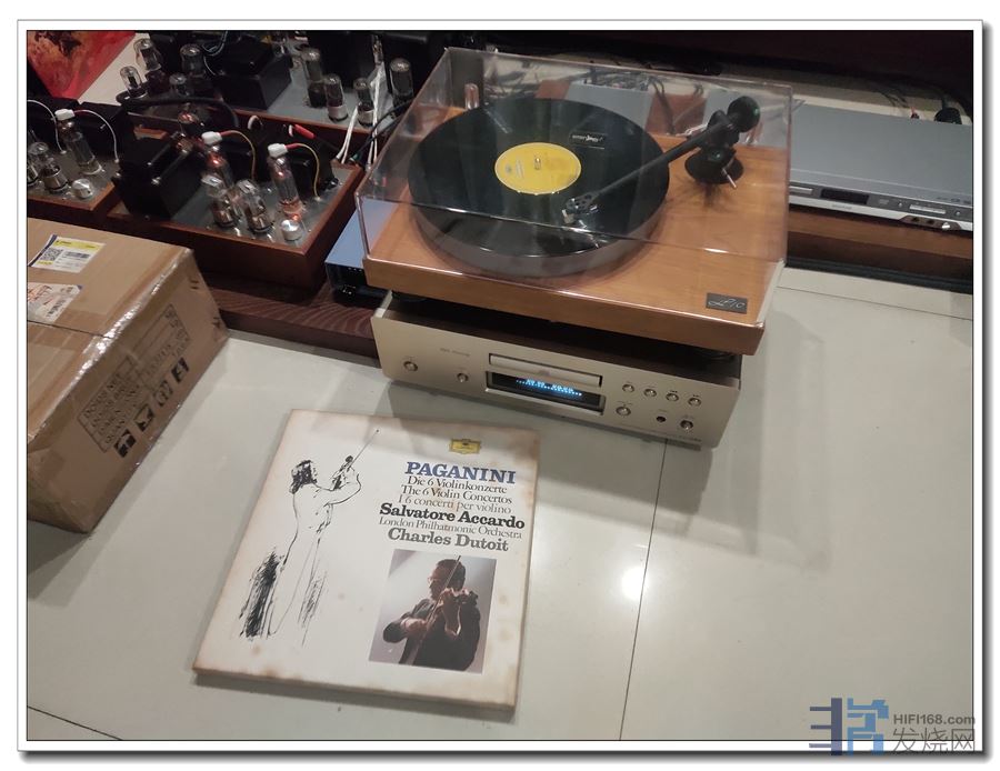

当晚听完了这张帕格尼尼小协全集。
阿卡多演奏,迪图瓦指挥伦敦爱乐,5LP。
