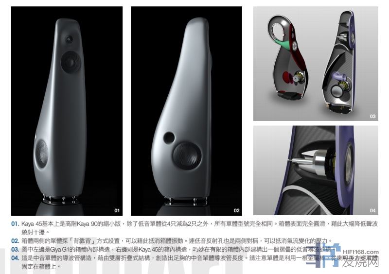

至今我还清楚记得,2008年第一眼见到Vivid Audio旗舰音箱Giya G1时的惊讶心情,这款音箱全身圆滑没有任何锐角,头上还有一支向后延展绕了一圈的「角」,音响迷暱称这款音箱为漫画「七龙珠」中的魔人布欧,因为造型的确像极了外星人。如果你知道Vivid Audio的幕后设计者是 Laurence Dickie,对于G1的造型就不会太过惊讶了。Laurence 是 B&W Nautilus 鹦鹉螺音箱的设计者,这款音箱有如现代艺术雕塑的造型,其实具备消除单元背波的声学构造。同样的理念延伸到G1与Vivid Audio的所有音箱中,这次评论的Kaya 45也不例外。如果仔细探究,你会发现Vivid Audio的音箱箱体设计还有非常多的学问,简直象是音箱箱体设计教科书,以下就让我们赶快进入正题,剖析Kaya 45箱体设计的奥妙之处。
综观Laurence的音箱设计理念,第一个要解决的毫无疑问是单元背波能量的化解。大家都知道音箱的运作原理,是单元振膜推动空气而发声,不过在此同时,振膜的背面其实也推动着相同的声波能量,也就是所谓的「单元背波」。单元向前推动的声波,成为我们听到的音乐。但是振膜向后推动的空气,却会闷在音箱箱体里面,如果不妥善宣泄化解,不但会影响单元向前发送的声波,还会在箱内造成驻波干扰。
Laurence想到的作法,是在单元背后设置一支由粗到细逐渐收缩的导波管,单元背波经过这样的通道之后,能量就会逐渐削减。为何这种管子会有如此效果?道理很简单,这种管子其实是一种反向的号角,号角的主要作用,在于放大声音能量,现在我们把号角反过来,让声波从号角较大的开口通往较小的开口,当然也就可以产生衰减声波能量的作用。这种技术的原理不难理解,但是实际设计却很困难。因应不同的单元重播频率,管道的孔径与长度都必须精密计算,高频波长较短,搭配的导波管不用太粗太长,但是中音与低音单元重播的频率较低、波长较长,此时导波管就必须具备足够的孔径与长度,才能充分发挥效果。
现在问题来了,Vivid Audio的Giya旗舰系列可以不用在乎音箱体积,箱体上方向后绕了一圈的奇特造型,就是向外延伸的中音与低音单元导波管。不过新推出的Kaya系列造型可就不能这么尽情延伸箱体尺寸了。Kaya在南非祖鲁族的语言中是「家」的意思,代表VividAudio企图打造更适合一般居家空间使用的音箱,体积自然不能太过巨大。不过箱体虽然缩小,但是单元后方的TTL导波管可不能缩减,否则化解单元背波的效果就无法充分发挥。
怎么办呢?对Vivid Audio来说,设计小音箱的难度显然比设计大音箱还要难上许多。以Kaya 45来说,高音单元的导波管本来就不大,在小箱体中依然可以沿用。中音单元的导波管就放不下了,不过Laurence很巧妙的设计出了双层折叠式的导波结构,藉此达成消散中音单元背波的目的。至于低音单元呢?它所需要的背波导波管最大最长,现在该怎么放进箱内空间极其有限的Kaya 45呢?Laurence同样很聪明的在箱体内部设置了一个摺叠通道,塑造出低音单元由大而小的导波管道。
彻底排除绕射干扰
用这种材料打造的箱体还有另一个特点,那就是「轻」。奇怪,音箱箱体不是越重越好,这样才能对抗箱体共振啊?这种观念其实并不正确,不论再重再硬的材质都会产生共振,只是共振发生的频率不同而已。沈重的音箱箱体容易累积共振能量,反而不利于共振消除。此时Vivid Audio的轻量化音箱箱体,就成为一项优势了。
实际试听时,我试着在大音量播放大动态音乐时触摸Kaya 45箱体的不同区域,结果发现真的几乎感受不到箱体振动。但是Vivid Audio显然认为这样还不够,为了彻底阻止箱体共振影响单元运作,Kaya 45的所有单元与箱体之间都是「去耦合(Decoupled Driver)」结构,什么叫做去耦合?简单的说,就是单元并非直接锁在箱体上,而是在单元与箱体之间垫了一圈软质硅胶环,让单元「悬浮」在箱体之上。再简单的说,就是用这圈硅胶环隔离箱体振动,让单元完全不受干扰的进行活塞运动。
要完全消除箱体共振所产生的音染,低音单元在剧烈运动时所施加于箱体的振动也必须降低才行。Vivid Audio的作法是将两只低音单元「背靠背」设置,并且用金属棒抵住两支单元的背部,如此一来,两只低音单元在同相运动发声时,单元振动就会相互抵消。

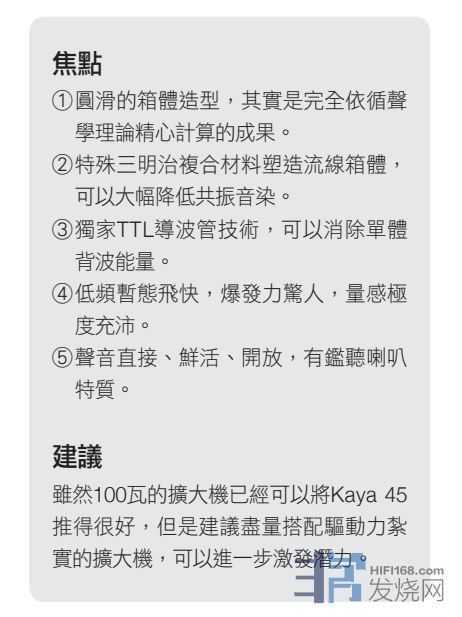

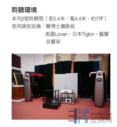

担任评论工作这么多年来,这次是我第一次评论Vivid Audio的音箱,也是第一次在熟悉的空间中仔细聆听Vivid Audio音箱的声音表现。首先寻找适当的功放搭配,Kaya 45的灵敏度87dB,数据略微偏低,不过实际上并不难驱动。我尝试搭配了两部综合功放,分别是100瓦的Soul Note A-2与110瓦的AVID Integra,两部功放都可以充分驱动Kaya 45,不过我也发现更充足扎实的驱动力,的确可以更彻底的激发Kaya 45的潜力,在这两款功放中,A-2的音质极细极纯,可以展现非常灵动美妙的弦乐与钢琴,不过AVID的驱动力更扎实,虽然音质朴实一些,但是却能更充分的展现这款音箱的特质,所以最后就以Integra的搭配定稿。
低频爆发力惊人

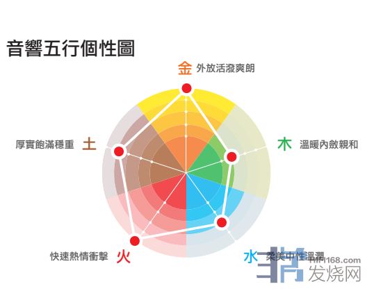

Kaya 45让我感受到的第二个特质,是声音特别直接,彷彿没有任何染色,也没有任何修饰就能将音乐直接传递到我的耳中,非常接近鉴听音箱的特质。听曾宇谦的「Reverie」专辑,这张专辑采取近距离收音,小提琴原本就录得特别直接,原本我担心用Kaya 45播放,琴音会太过直接压迫,没想到实际表现不但没有这些疑虑,琴音比我以往听到的还要更有厚度一些,一点也没有紧绷感。这显示Kaya 45的中、高音单元承受大音压、高能量弦乐的能力极其优异,压缩失真的状况极其轻微。Kaya 45让我听到的第三个特质,是声音特别的鲜活开放。听女高音Natasha Marsh在「Amour」专辑中的演唱,歌声听来特别高亢,嗓音充满鲜明的光泽感,整体气势特别开放,让人觉得Natasha的演唱更为尽兴挥洒。再听日本演歌作曲家弦哲也演唱的「北之旅人」,这首曲子的表现重点在于深刻情感的刻划,不过Kaya 45同样让我听到了更为尽兴开放的演唱,象是微醺了两杯一般,微妙的情感并没有因此失去,反而有抛开拘束之感,感动人心的力量更为强烈。个性鲜活奔放的Kaya 45,有办法表现细腻纯净的乐器质感吗?这就是我要说的第四个特质。我发现Kaya 45可以把钢琴演奏表现的极美。听Jan Lisiecki演奏的萧邦夜曲,Kaya 45可以展现出非常纯净通透的高频延伸,音乐背景安静到没有任何杂质。特别的是,即使最轻的触键,也能让人感受到粒粒分明的明确感,低音触键的质感也特别扎实,密度感比我以往的听感都要更高一些。

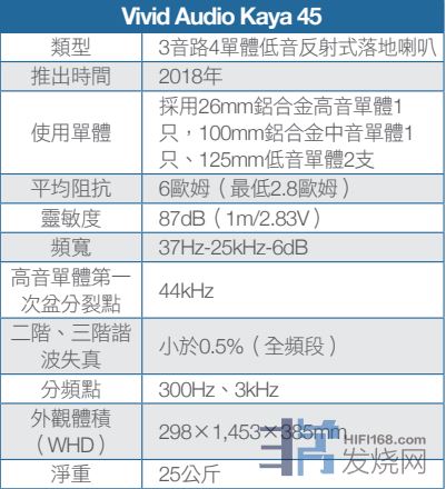

继承旗舰技术最抵买的型号
Kaya 45的特殊造型音箱箱体果然不只是好看吸睛而已,而是真正解决了音箱箱体设计的许多难题。当箱体的共振、绕射、声波扩散与频率响应等等问题,都因为Kaya 45的独特箱体迎刃而解,我们所能听到的声音就是如此直接、鲜活、纯净,而且能量释放直爽无碍。Kaya 45是继承Vivid Audio旗舰技术的音箱中,体积最小、价位也最合理的一款音箱。如果你想知道当箱体设计逼近完美时,音响重播可以提升到什么境界,Kaya 45绝对是最佳选择之一。
