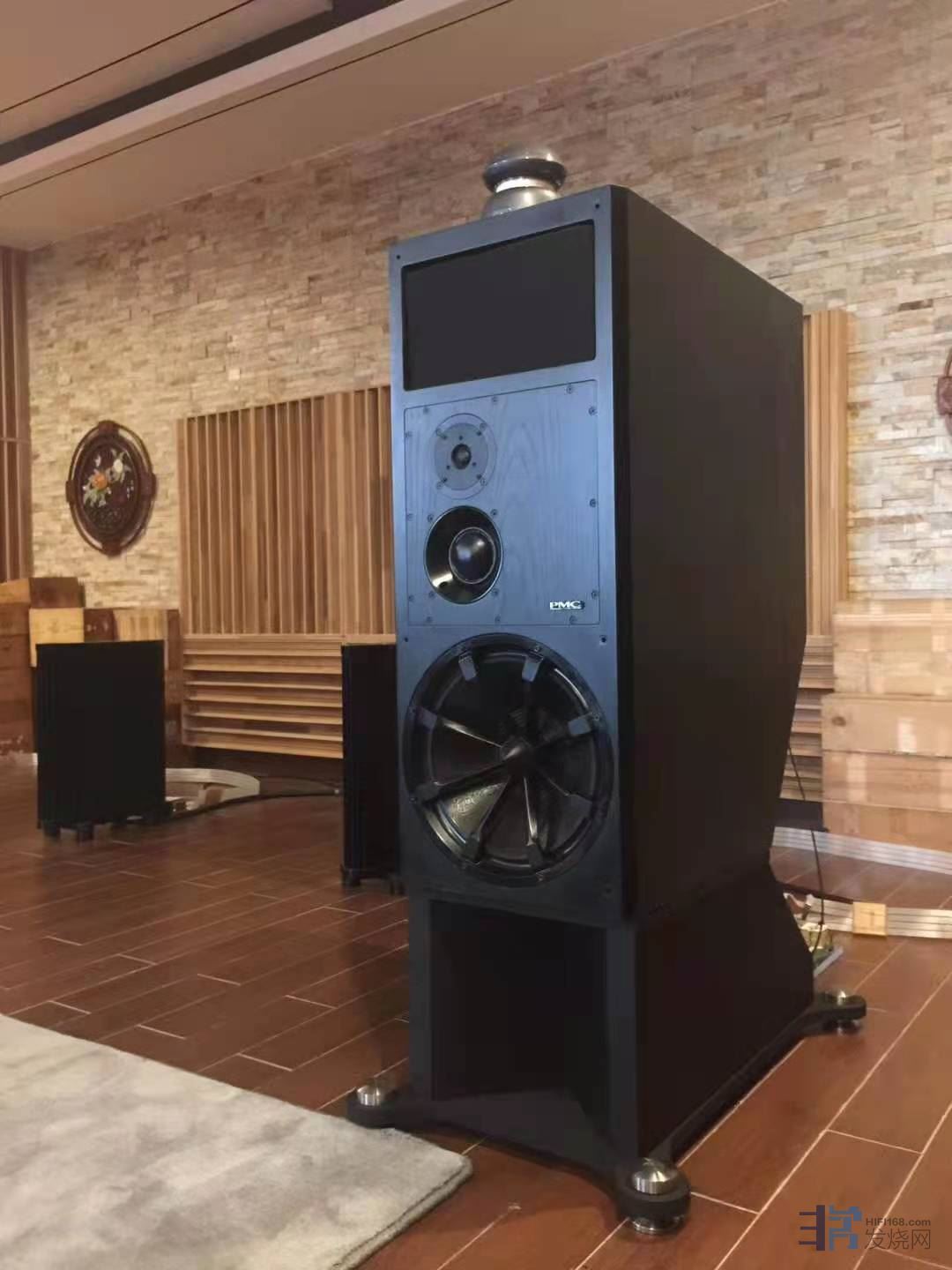

音箱后面的实体墙有无必要贴天然文化石?
一般的家居环境,墙面通常是水泥砂浆抹灰刮腻子、硅藻泥之类,平平整整,声音通常是按一定的角度反射。如果音箱后面的实体墙贴上天然文化石,强度、刚度、硬度会更大,表面凹凸不平,声音从不同的多个角度反射,而不是固定角度反射。我的问题是:1、这样一来,利弊得失如何?墙面还要怎么处理?2、如果贴文化石有无必要整面墙全部贴满?3、文化石尺寸有大小,表面凹凸不一,怎么选择?要不要留缝以及勾缝?

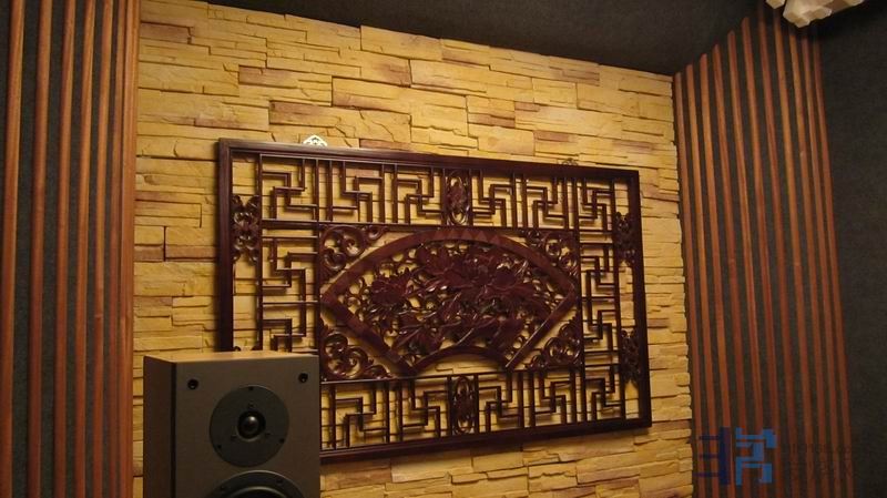

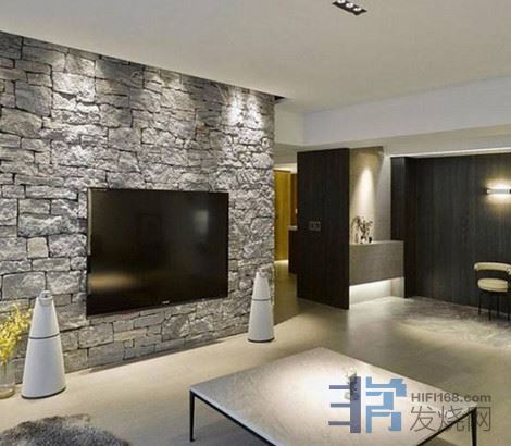

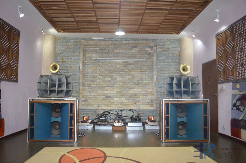

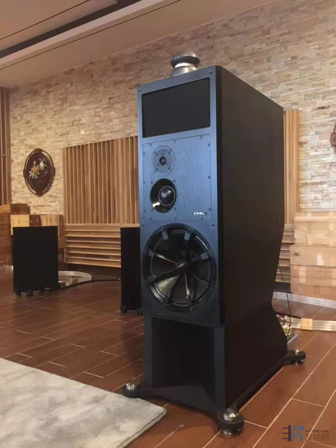

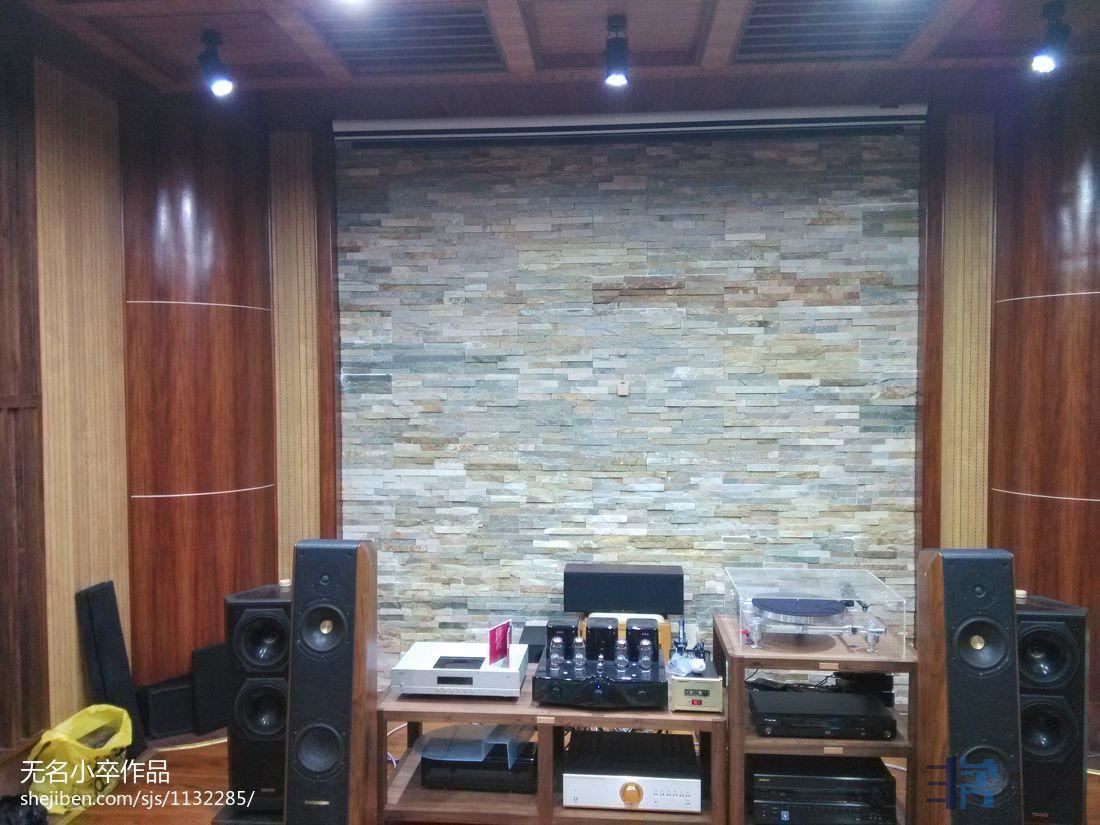

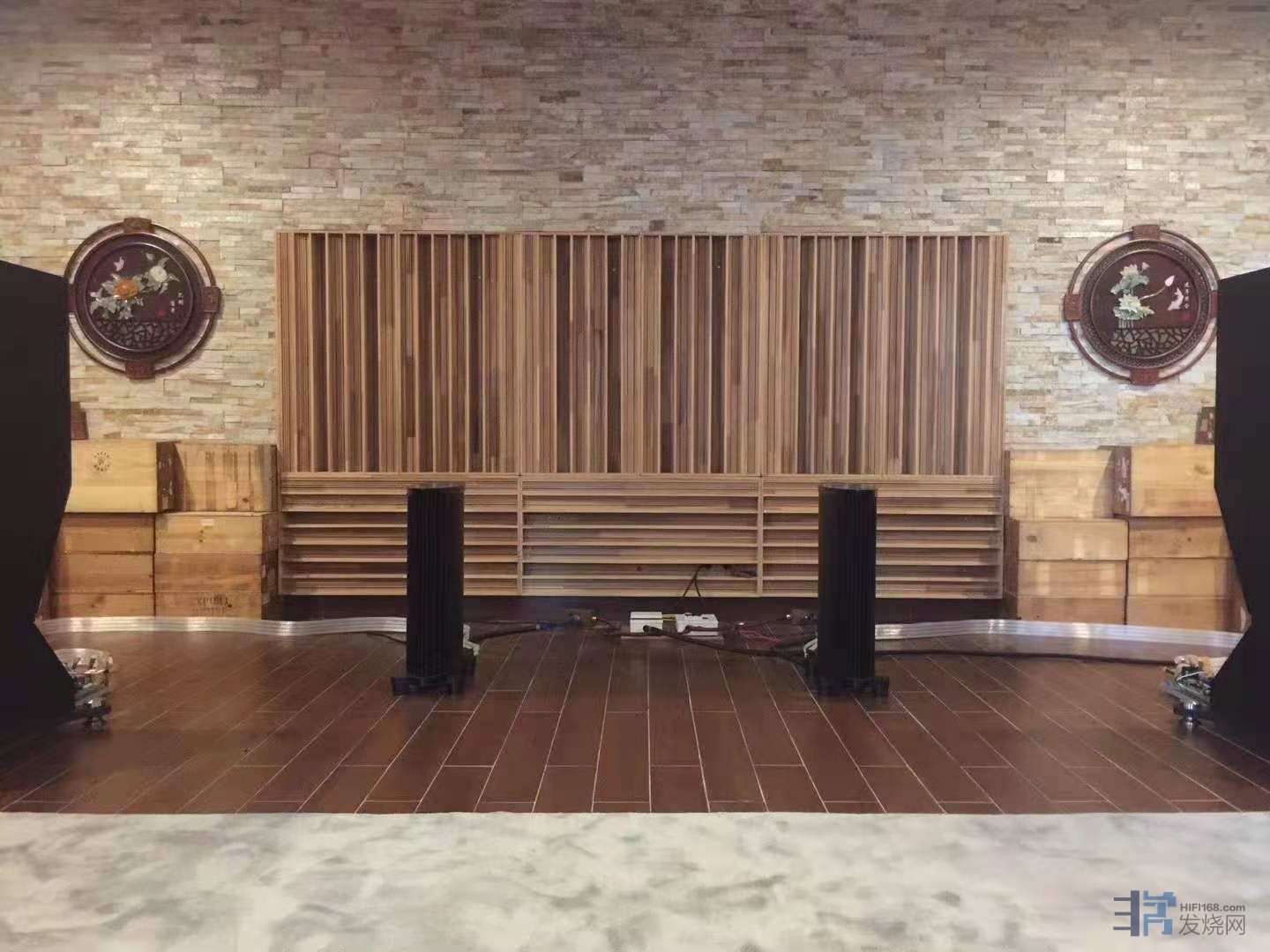

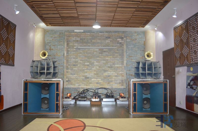

这是有发烧友给我发来的照片,一些大烧这么搞,看不到其中的细节,故而咨询下
(2021/6/20 21:55:51 上传)

我觉的不用文化石,平平整整挺好。房间如果大,后期根据实际情况,增加专业扩散或吸音声学道具更保险。
实墙贴墙纸方便一点,到时更改容易一些。
贴墙纸当然就免了,多此一举
最愛奚秀蘭並因奚秀蘭而發燒
yangxfeng 发表于 2021/6/21 9:08:59
不能再犯错误了,实在没把握,就只好跟绝大多数烧友一样大白墙,
最愛奚秀蘭並因奚秀蘭而發燒
无必要贴文化石!
DAT / MD/ 专业CD刻录机 玩家俱乐部
http://www.jd-bbs.com/viewthread.php?tid=1483798&extra=page%3D2
我正想在后面做二边挂天鹅绒,收起拉开方便调节
无必要贴天然文化石,加实木扩散板即可!
