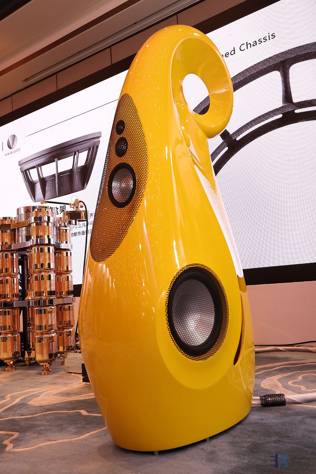

说起Vivid Audio这个让人印象鲜明的音箱品牌,首先浮上大家脑海的应该有以下两项:其一是造型独特的Giya旗舰系列,
其二是它们的催生者、同时也是B&W传奇经典Nautilus鹦鹉螺喇叭的设计者Laurence Dickie。
现阶段旗舰G1 Spirit,因为有着能与B&W Nautilus鹦鹉螺相比拟的庞大身躯及更好的音响表现,因而更受到超级发烧音响迷的瞩目。

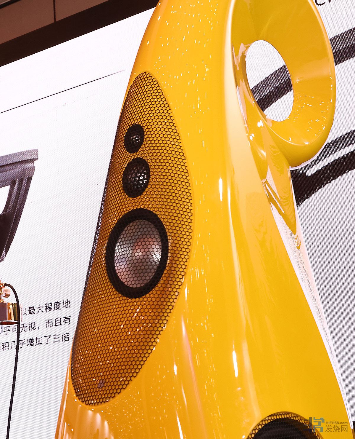

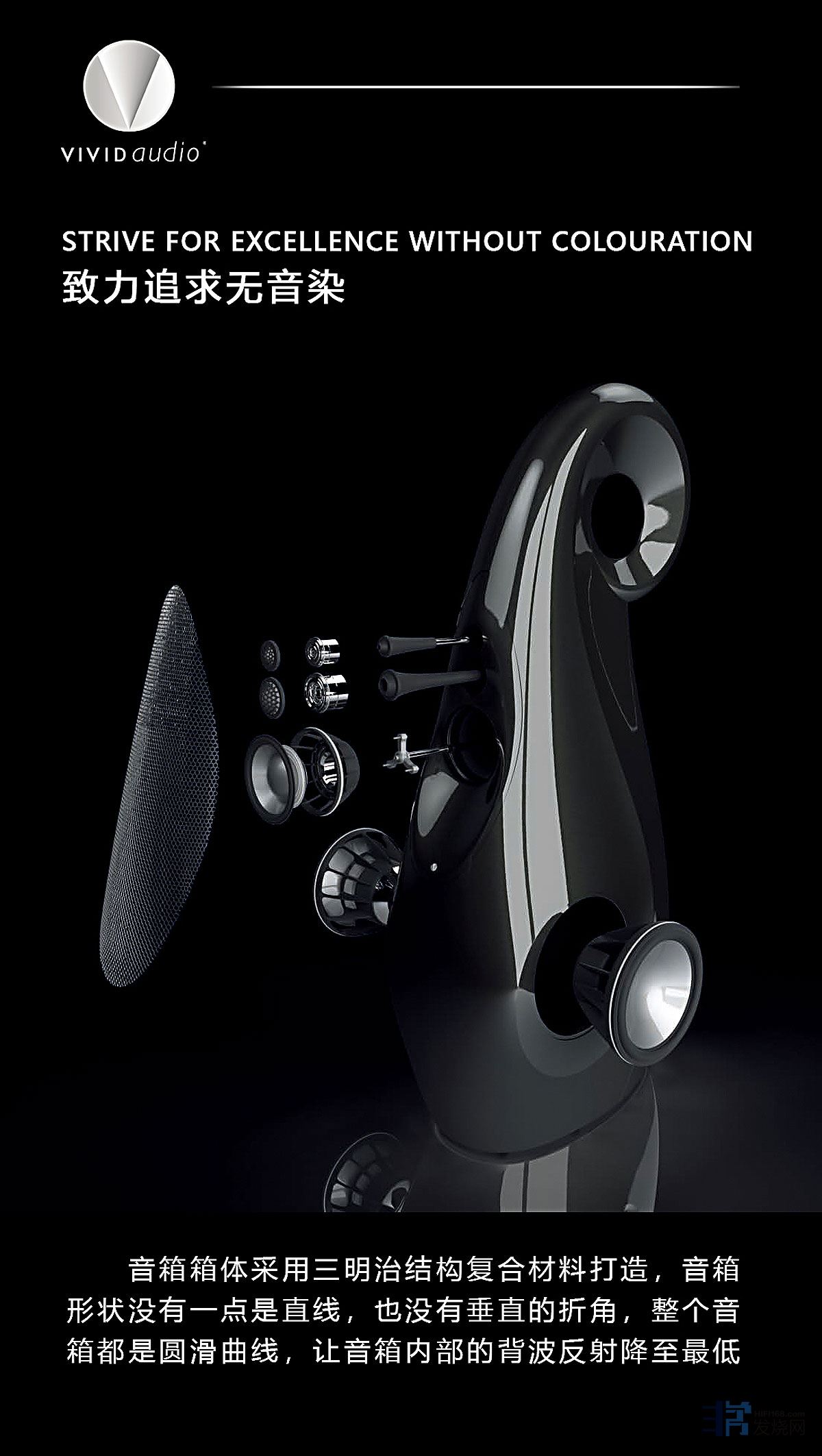

所以Vivid Audio顶级的Giya系列,其造型世间绝无仅有,外观看不到一颗螺丝钉,而且找不到一个平行面,甚至,你找不到平面。
论起声音,那绝对是Hi End级的声音,饱满有力又鲜活明白,直指音乐的细微之处,也让音乐直通你的内心。
Vivid Audio的音箱,就是具有这样奇特的魅力:用声音勾引着你,并用外貌征服你。

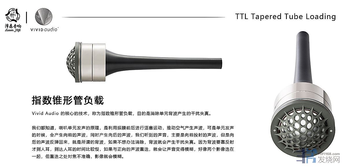

其次,为什么Giya系列音箱上方要做成一个像是冰淇淋尖端垂下的形状呢?

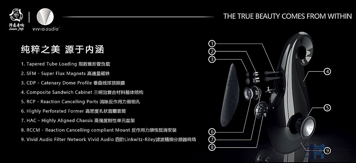

因为那里面有Vivid的独家技术—锥状窄管负载(TaperedTube Load-TTL),他们透过这项设计,消除单元背波的干扰。
很多人只处理音箱单元向前的发声,却忽略了背波。
我们透过这个逐渐变窄的导管去吸收背波,就能避免背波反射干扰到单元的发声。

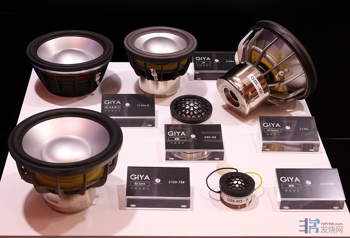

所有Vivid音箱上的单元,都是他们家自己开发的。

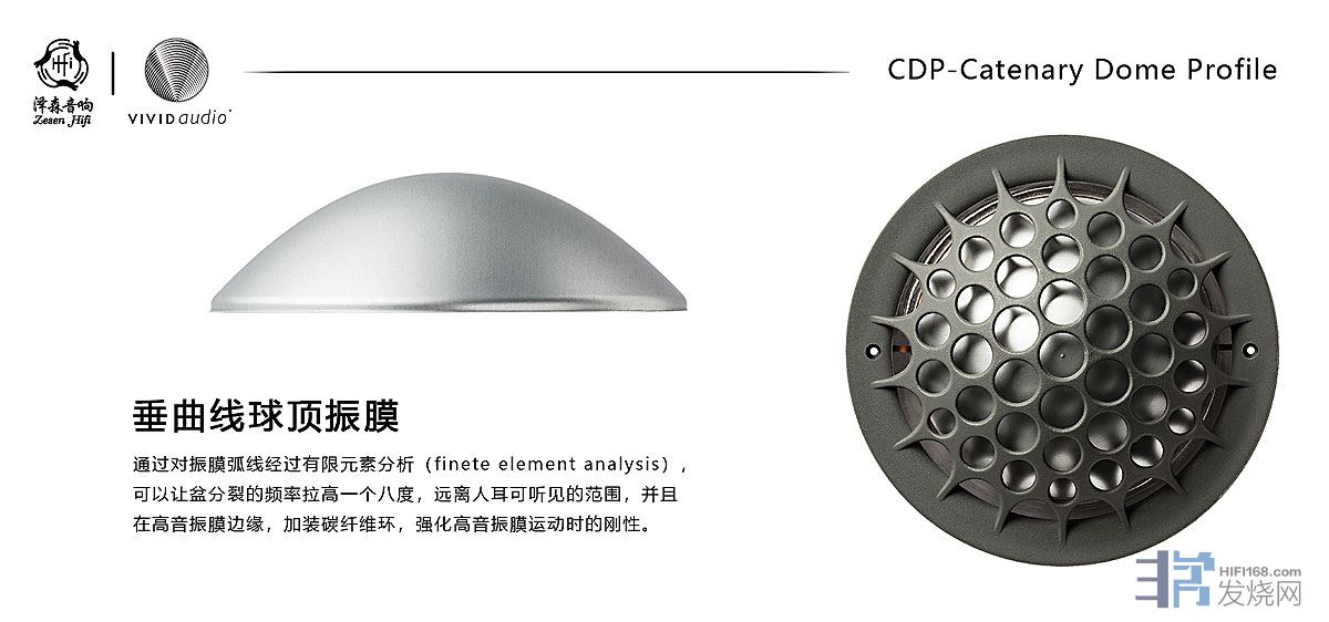

Vivid音箱的高音单元振膜也是自己设计的,他们在高音单元上优先处理盆分裂的问题。
所有的凸盆高音都面临了盆分裂失真的问题。
总工程师Laurence用两个方法来提高盆分裂发声的频率。第一,他在高音振膜边缘加装一个碳纤维环,藉以强化高音振膜的运动刚性;
第二,他们透过有限元素分析(finite element analysis, FEA)发现,如果他们将高音振膜的球面弧度做成电力线自然垂下的弧度,或是蜘蛛网下垂的弧度,就能将盆分裂发声的频率再提高一个八度。
因此,Vivid音箱的高音振膜设计称为Catenary DomeProfile(CDP)。

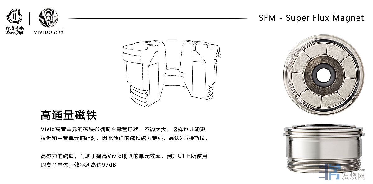

单元后方也有学问。他们的磁铁称为SuperFlux Magnet,Vivid高音单元的磁铁必须配合导管形状,不能太大,这样也才能更拉近和中音单元的距离。
因此他们的磁铁磁力特强,高达2.5特斯拉。高磁力的磁铁,有助于提高Vivid音箱的单元效率,例如G1上所使用的高音单元,效率就高达97dB,更利于再生细节。
音圈绕线采包铜铝线,取其质量轻的特点。而音圈与磁铁间的距离,也就是所谓的磁隙越小越好,这样才有更高的磁通量带动音圈。可是,当音圈运动时,会挤压到磁隙内那极少的空气,这会阻碍音圈的运动。
Vivid的解法是在音圈套筒上挖出孔洞,这称为HighlyVented Former (HVF) 。
Vivid也注意到谐振的问题。高音单元背后有导管,整个高音单元总成的结构更复杂,为了避免结构共振,他们在单元结构加入了硅胶圈作为去耦合的阻尼,这样就能避免组件共振。

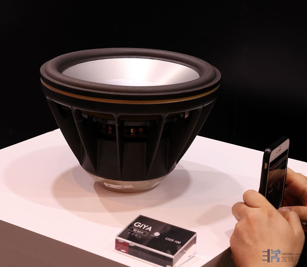

而中低音单元的框架,他们采用铝合金铸造,但是特别注意到12根支柱的宽度,他们尽可能使支柱更窄却要维持足够的刚性和强度。
这个称为Highly Aligned Chassis。
你会发现Vivid的音箱外面看不到锁单元的螺丝。事实上,Vivid音箱并不是用螺丝固定的,如果用螺丝锁单元,你靠近听,会听到共振,所以Vivid不用螺丝。

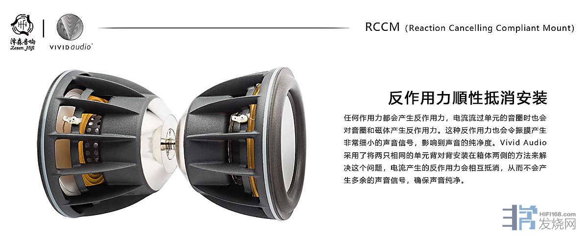

Vivid Giya系列或Kaya系列的落地式音箱,低音单元都是位于两侧,左右对称做push-push工作。
Vivid的考虑很简单,这就是反作用力互相抵销的原理,透过低音单体背对背工作的设计,就能抵销振动。
