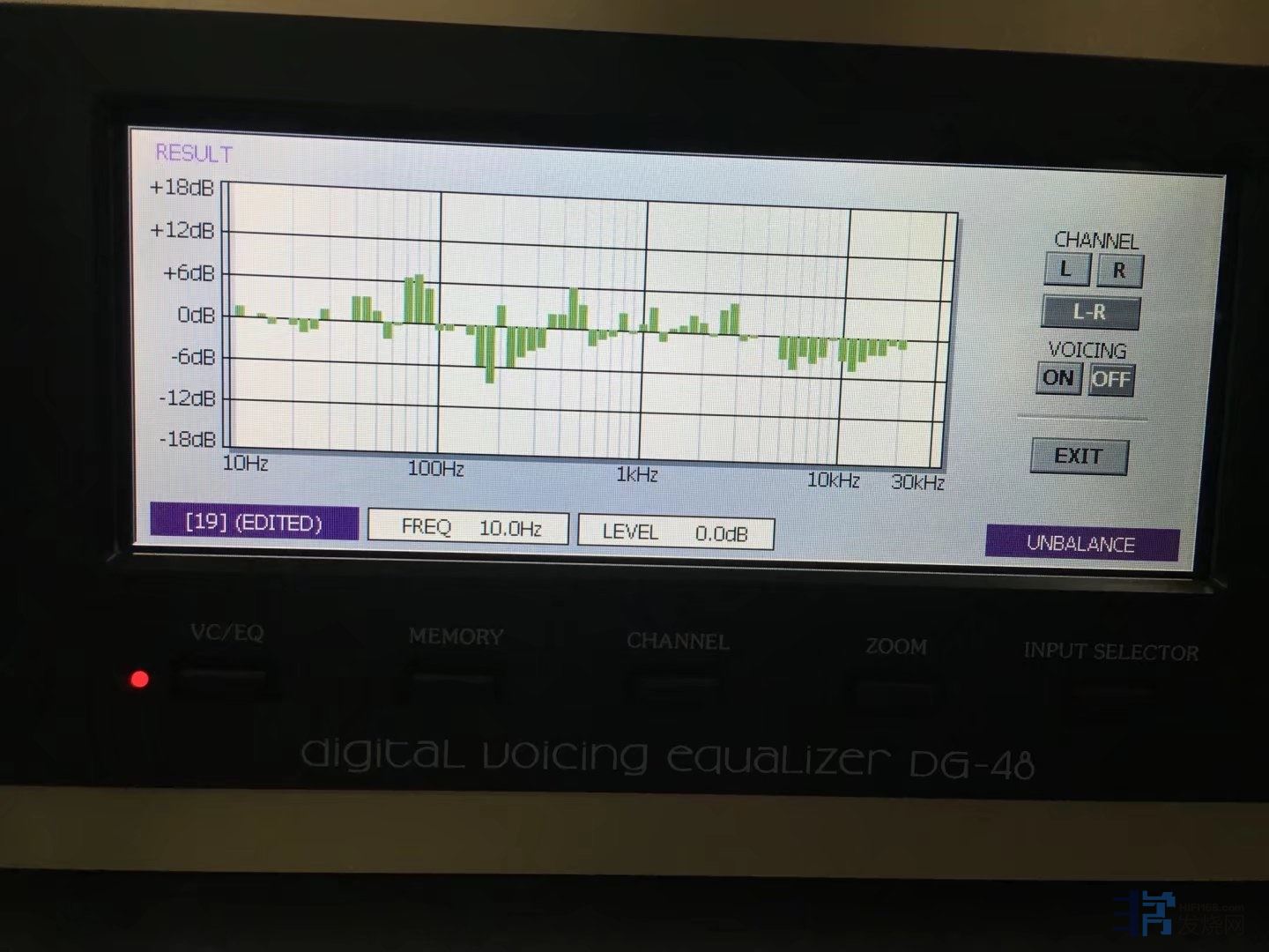

这是极品论坛一位叫修竹的听音室左右声道频相曲线差异,最大有6db差异。这位烧友是比较专业的声音装修听音室,房间也比较对称,那么一般客厅呢?中轴的概念,是否与0db那条横线有关联?我理解理想中轴就是左右总体偏差较小的那个位置
在建筑学,中轴是指几何形心的中线,
最愛奚秀蘭並因奚秀蘭而發燒
