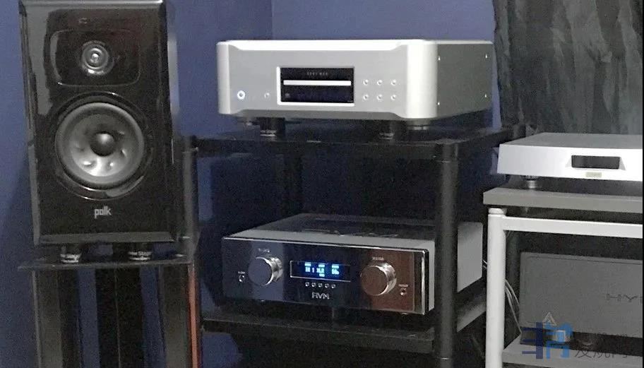

两个月前我带了Ovation A 8.3 回家享用,这是合并扩音机系列中顶级型号,它的输出功率由200W×2 ( 8Ω) 至 330W×2 ( 4Ω),我给它配上近期的风头趸,Polk Audio L100 书架音箱,之前我测试了用系列另外两款座地音箱L800及L600, 我发觉自己对尖鼻子高音及旋涡叶状中音单元甚有好感,于是再次向代理情商系列中最小型的书架意音箱,在家慢慢欣赏,事前我没想到 L100 会与 Ovation A 8.3 成为合拍的组合,因为两者的风格实在有点极端, 虽然我未听过 L100 的真正表现,但我清楚尖鼻子高音有良好的指向性,声音也很清脆,至于旋涡叶状中音单元是冲击力强,振膜的往复反应极之利落,中低音绝不拖泥带水,是非常适合我播放爵士乐及摇滚乐。

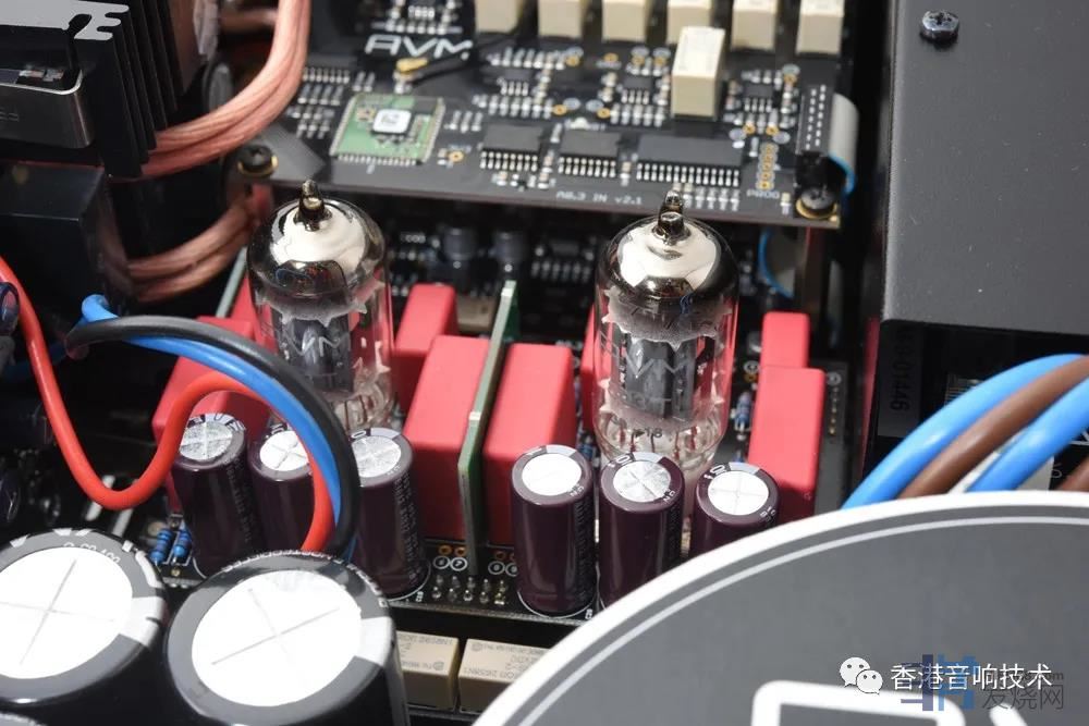

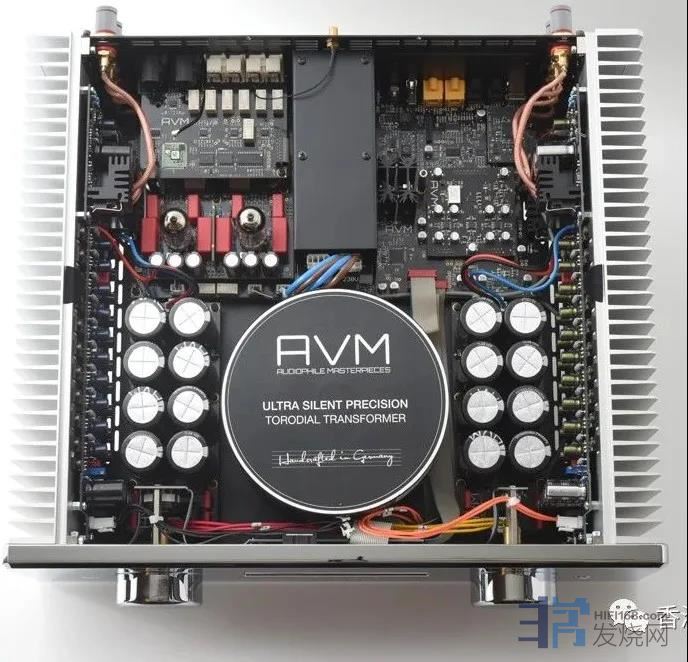

Ovation A 8.3 是典型的胆 (真空管) 石混合扩音机,讯源前级放大采用了一对 AVM 803 Ovation 管,后级输出则每声道各用了20枚半导体场效晶体管,提供最高180安培电流,放大设计属于混合 Class A 及 Class A/B,听起来有点似现在的混合动能汽车,其实这不是重点,我关心是用了胆管作前级放大,整体声音都偏向柔化,高音部份更是圆滑修饰,人声中频也比晶体管放大来得更为甜蜜讨好,整体的Hi Fi 味较浓,意料不到我把两种性格的器材组合起来,竟然有各取所长的效果,一方面保留了Polk Audio的爽快冲击感,同时亦有胆机的听感,每每在播放现场录音的爵士乐三重奏,声音便会格外生猛醒神,这个意外惊喜为我带来无数场过瘾音乐晚会,即使困于家中亦有无穷的乐趣,过瘾 !

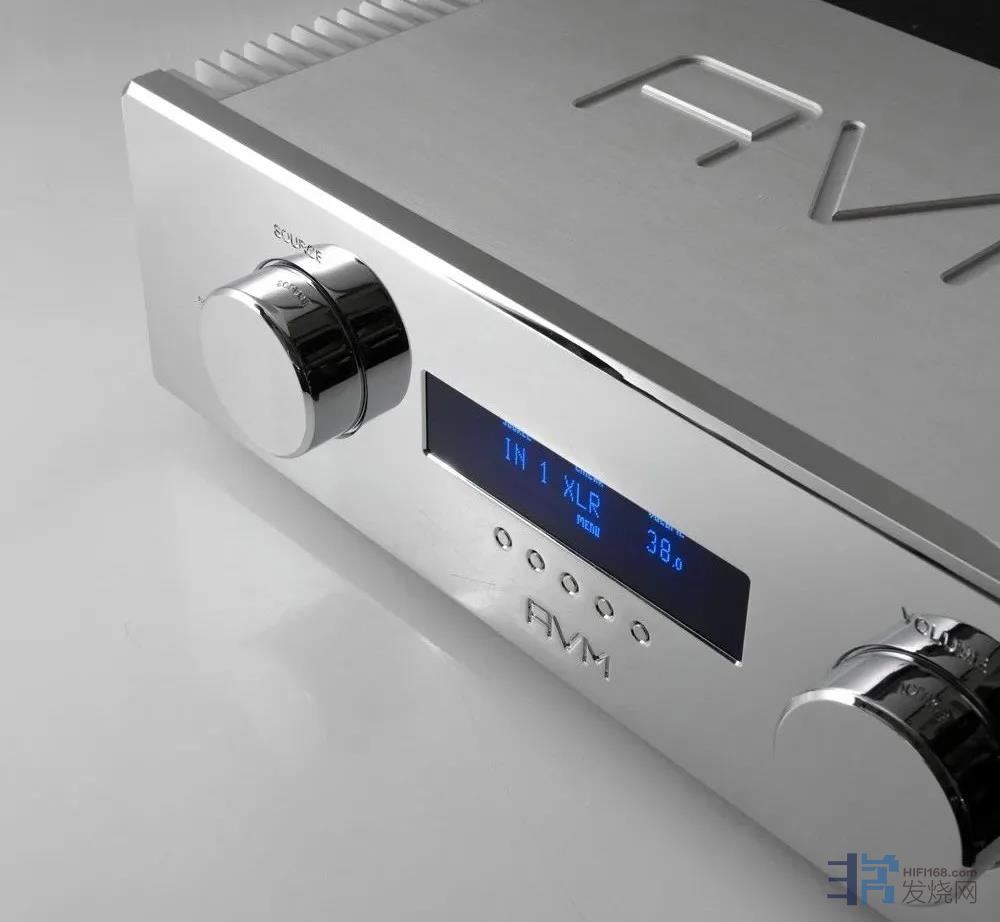

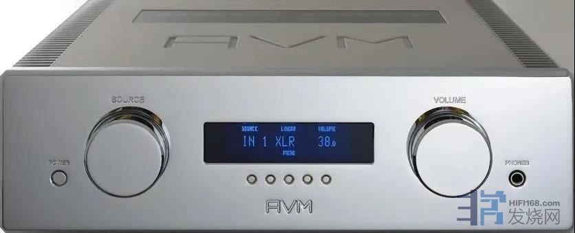

不单说扩音机和音箱之间,性格各有异端,Ovation A 8.3 倾向贵气华丽的设计路向,与 L100 稳健造型配衬起来也有很大的反差。就说机体的选色,工程师大胆采用哑身太空灰,配衬镀铬前面板,在机顶部份蚀刻上AVM三个英文字母,并于近尾位置设有透明天窗,能直视机内线路板,同时让线路板刻意加装的小湖水蓝灯泛出微光,而机身两侧各装上一排鱼鳍状散热板,既有点缀效果,亦具实际效用。看整个机款便感觉出, Udo 很着力摆脱音响就是保守这观感,基于 Ovation A 8.3 的身价是6位数,造型不能过份前卫,怎样也要给用家四平八稳的观感,

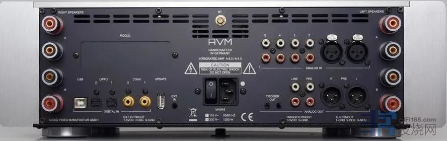

就如机背的界面设计便做到井然有序,两组音箱接线柱以垂直排列,占据左右两边,各组端子整齐排于中间位置,数码与模拟输入是有完整区间,别小看这点儿设计,对于会动手接驳器材的用家来说,如此布局是至为清晰方便,随时加线或换线都很轻松,由此可见,Udo 不是坐在写字楼只顾叹冷气的老板,而是会作多方面考虑的实务派。

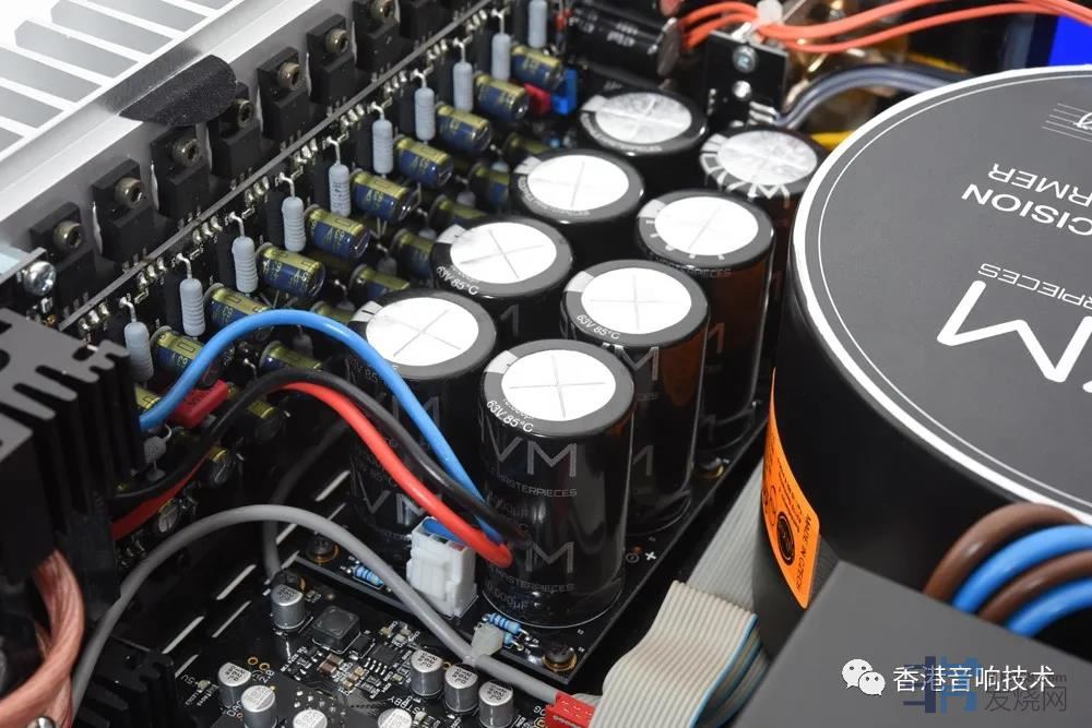

Udo 虽是德国人,但他有很长的时间管理亚洲区业务,经常走访中国,从中获得的信息和经验,全都运用于 AVM 器材,这趟我测试的 Ovation A 8.3,由线路及供电设计以至功能,均是推向极致,先说供电部份,在 1,000VA 环牛抽出四组独立输出,其中两组用于左右声道输入独立供电,余下两组用于讯源处理及逻辑指令,这意味了供电效果保持于低干扰水平,而线路的架构属于双单声道真平衡,及采用直流耦合,线路板是用专利物料制造,很多人都知道,双单声道线路是由两份对称元件组成,魔鬼细节正藏于此,需知道,制作这种线路的难度在于不容许元件有误差,否则出来的效果很容易便被发烧友听得出瑕疵,这样就只能靠人手逐粒元件检测数值,然后进行配对,一批数量庞大的元件,最终被拣选出来可能不足一成,其次是德国工人的薪金高福利优厚,据悉 AVM现聘有18位专责员工,其中如何分工我是没了解, 只知道营运成本是不低,但是要么不做 High End 音响的生意,否则奄尖的态度是惟一生存之道。

■输出功率:2×200W ( 8Ω ) / 2×330W ( 4Ω )■模拟输入端子:1对×XLR 平衡,4对×RCA■数码输入端子:2×同轴,2×光纤 ,1×USB Type B■无线连接:蓝牙 4.2■模拟输出端子:1对×XLR 平衡,2对×RCA■其他输出:6.3mm 耳机■尺寸 (W×H×D):430×130×355mm■重量:22kg
