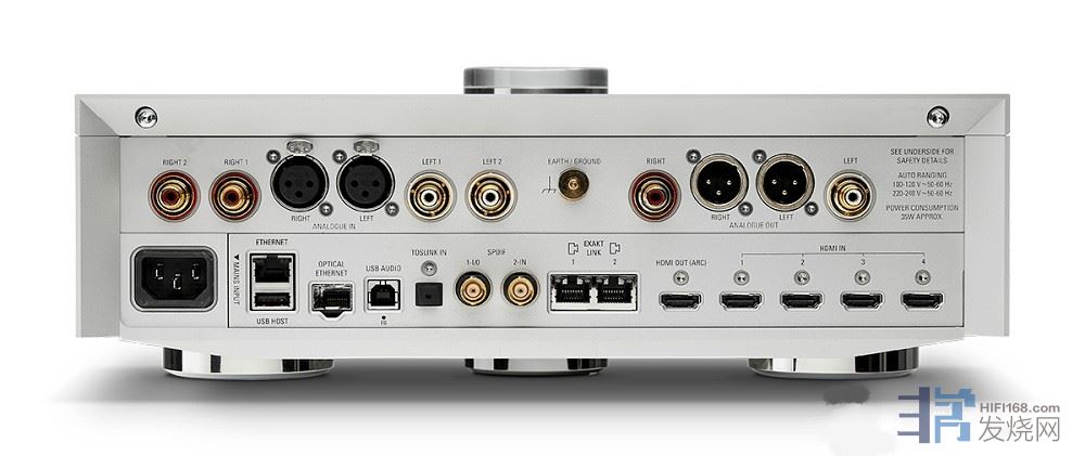

Klimax DSM背板各类输出入端子齐备,有模拟单端与平衡输出入,Toslink光纤、数字同轴与USB Audio输入,甚至还有绝大多数二声道放大器都没有的HDMI输出入端子(4进1出、对应eARC与4K视讯),以及支援自家数字主动音箱的EXAKT LINK端子。尽管原厂把New Klimax DSM称为串流播放机,但是以「实质内容」来看,Klimax DSM完全能视为「内建串流播放与数字音讯处理机能的前级」。

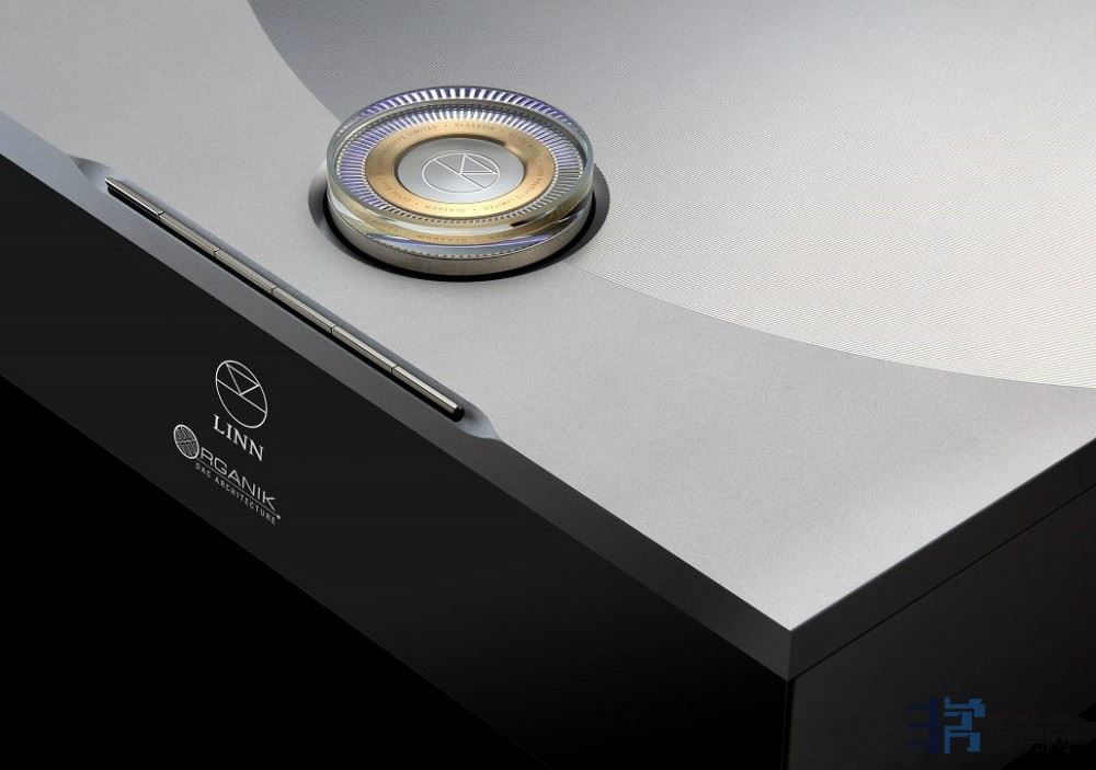

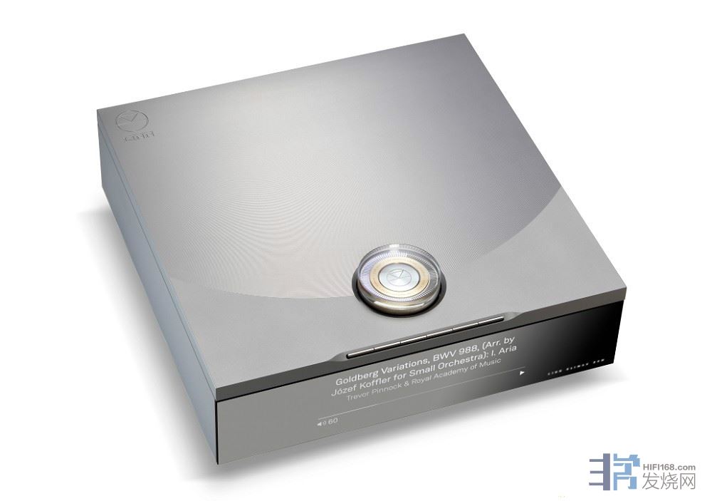

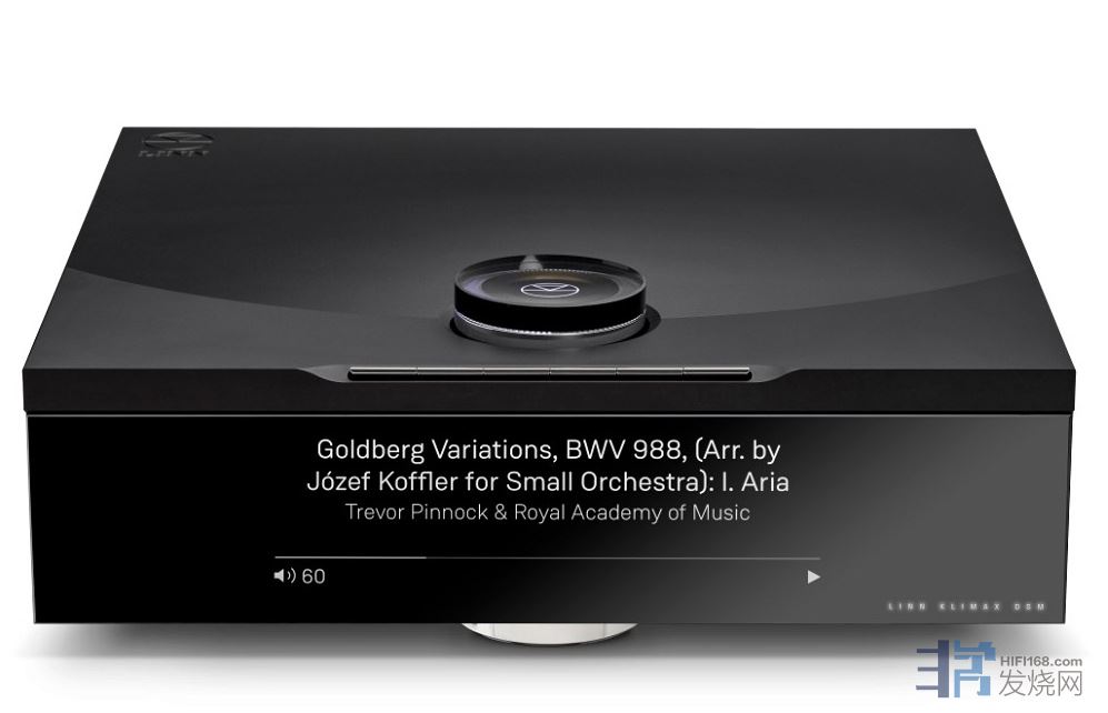

New Klimax DSM从外到内都不只是「改版」而是彻彻底底的「改款」,外观变得更为精美,机顶精致的「表盘」旋钮相当吸睛。

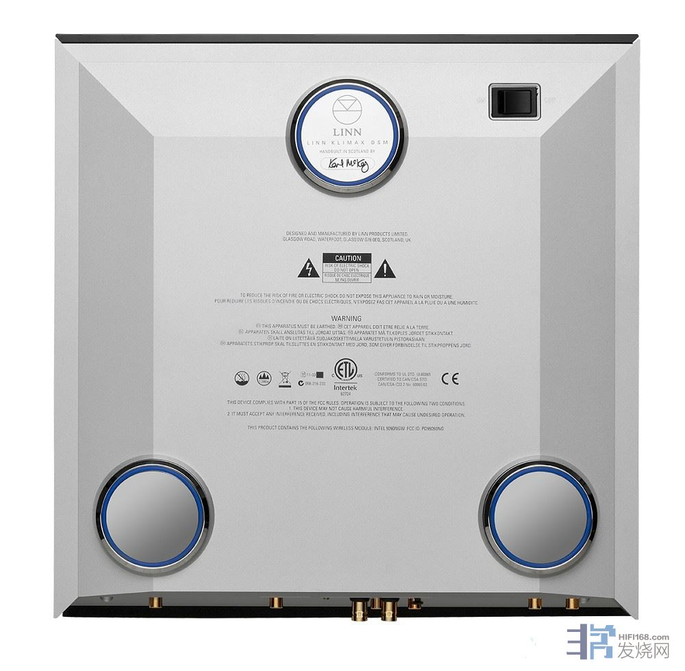

历代Klimax DSM都有注重抑振的机体制作,这回新机也如同上⼀代,机体用整块铝合金加工而成,以前的机体下方用四脚⽀撑,这⼀代改成三角支撑,英国原厂负责组装的工程师在完工之后会在前脚底部签名。

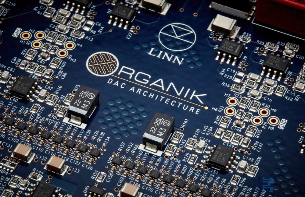

这回New Klimax DSM的最大进化重点是在数模转换电路,原厂在发表本机的同时、也宣告了新世代的「Organik DAC」取代Katalyst DAC的旗舰地位:以往的Katalyst DAC是把数字音讯先作16倍768kHz、35bit 的 Upsampling 处理之后,将音讯以32bit送到AKM AK4497(顶级DAC芯片)作数模转换,而New Klimax DSM机内的「Organik DAC」则完全没有DAC芯片,完全都是Linn自家设计的分砌式(以离散元件构成)的DAC架构。
目前「不用DAC芯片的DAC」多数都是把PCM转换成DSD、最后作低通滤波,Organik DAC则是用FPGA芯片将数字音讯作2048倍Upsampling、将位元数扩张至48bit,将信号调变为5bit PWM,在FPGA输出之后,以32个正反器(Flip-Flop)组成的AFIR DAC将5bit PWM转换为模拟声频信号。
这种作法的难度当然很⾼,且Linn极度要求数模转换的精确性,New Klimax DSM机内的Organik DAC以飞秒等级的Clock作为32个正反器的同步信号,而Linn采用正反器制作DAC的原因之⼀则是可以降低方波的上升时间(愈趋近于零就能时基误差降得更低),他们用8层双面印刷电路板装分砌式DAC电路则是希望尽可能缩**号路径,并且还把每个正反器的「信号进出路径长度」作到完全相同、各个正反器都以独立电源供应。
